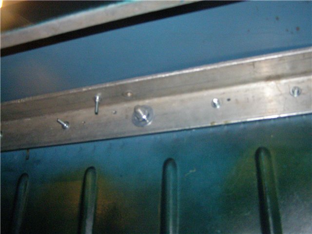

Самый простой способ 2 шпильки 16 мм, 8 шайб, 8 гаек, немного герметика и 45 минут времени. Всю работу можно сделать на коленке. Но все это при условии живой транцевой доски.
Так делал себе. Хонда в 84 кг как в бетоне...
Шпильки сверлил под небольшим наклоном, так как хотел сохранить транцевый отсек, ка грузовой пришлось укрепить отрезом от правила(внутри фанерная вставка). Клин делал из влагостойкой строительной фанеры(толщина 30 мм).Рецес самоотливной делал из уголков и листа 1 мм.Бюджет гривень 350(кое-что покупал, кое-что было)
Ну вот где-то так. Если есть вопросы спрашивайте...

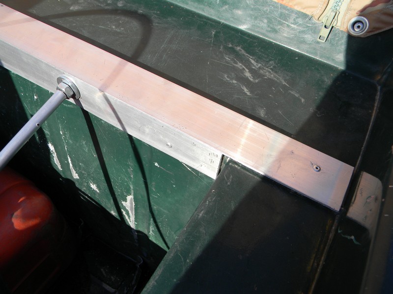

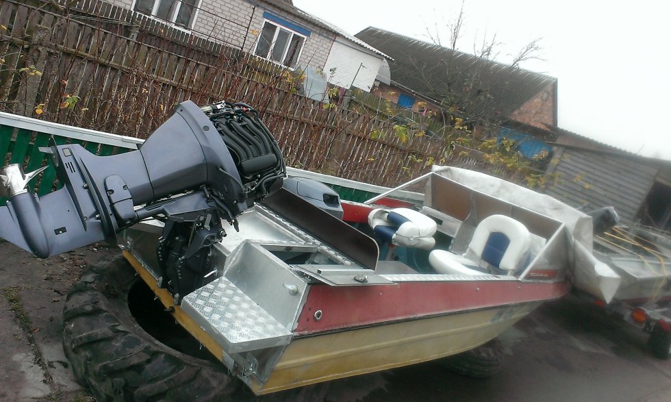

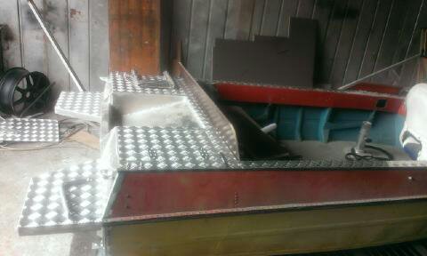

А если вот так как-то? ваше мнение??

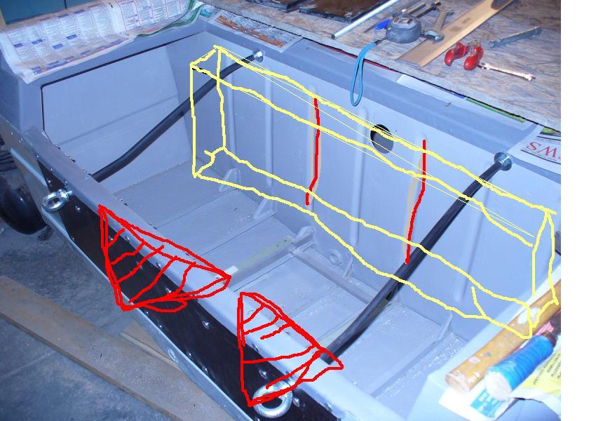

Старий 01.02.2014, 19:08   #10 (permalink)
Аватар для vital-777
Псевдо: виталий
Звідки Ви: киев,
Карапь: крым+merkury40elpto
Дописи: 4.036
Сказал(а) спасибо: 758
Типово Re: Бюджетное усиление транца на Крыме под 40-ку(2т)
Допис від Lodochnick Переглянути допис
Вечер добрый всем!!
Созрел вопрос об усилении транца,бегал по всевозможным форумам-вроде как и много видов но нет конкретики и голова уже%)%)%)Поделитесь опытом плз.
основная нагрузка идет не вверху транца на что цепляется мотор, а ниже, там где двигатель упирается при движении. Если внизу у двигателя есть не большое движение (играет когда даешь газ и когда сбрасываешь) он начинает рвать верхнюю часть транца.
Если снять родную бакелитовую наружную доску транца, увидите большую вмятину на АМГ, т.к. с внутренней стороны транца приварен "швеллер" ( П ) пустотой во внутрь. Мне его вырезали так что бы остался уголок и закладывали дубовую доску. После ставили две косынки как на рисунке в том месте где крепится двигатель. (на рисунке показано двумя красными линиями, где родные вертикальные вмятины. На против них уголки)
Желтым у меня стоит бак от ЗАЗ на 40 л
п.с. как на Вашей фото не годиться, имхо
Назва:  крым усиление22222222222.JPG
Переглядів: 4087
Розмір:  85,2 КБ
Lodochnick (01.02.2014)

Честно говоря по таким фоткам сложно дать ответ, не могу по ним разобрать.

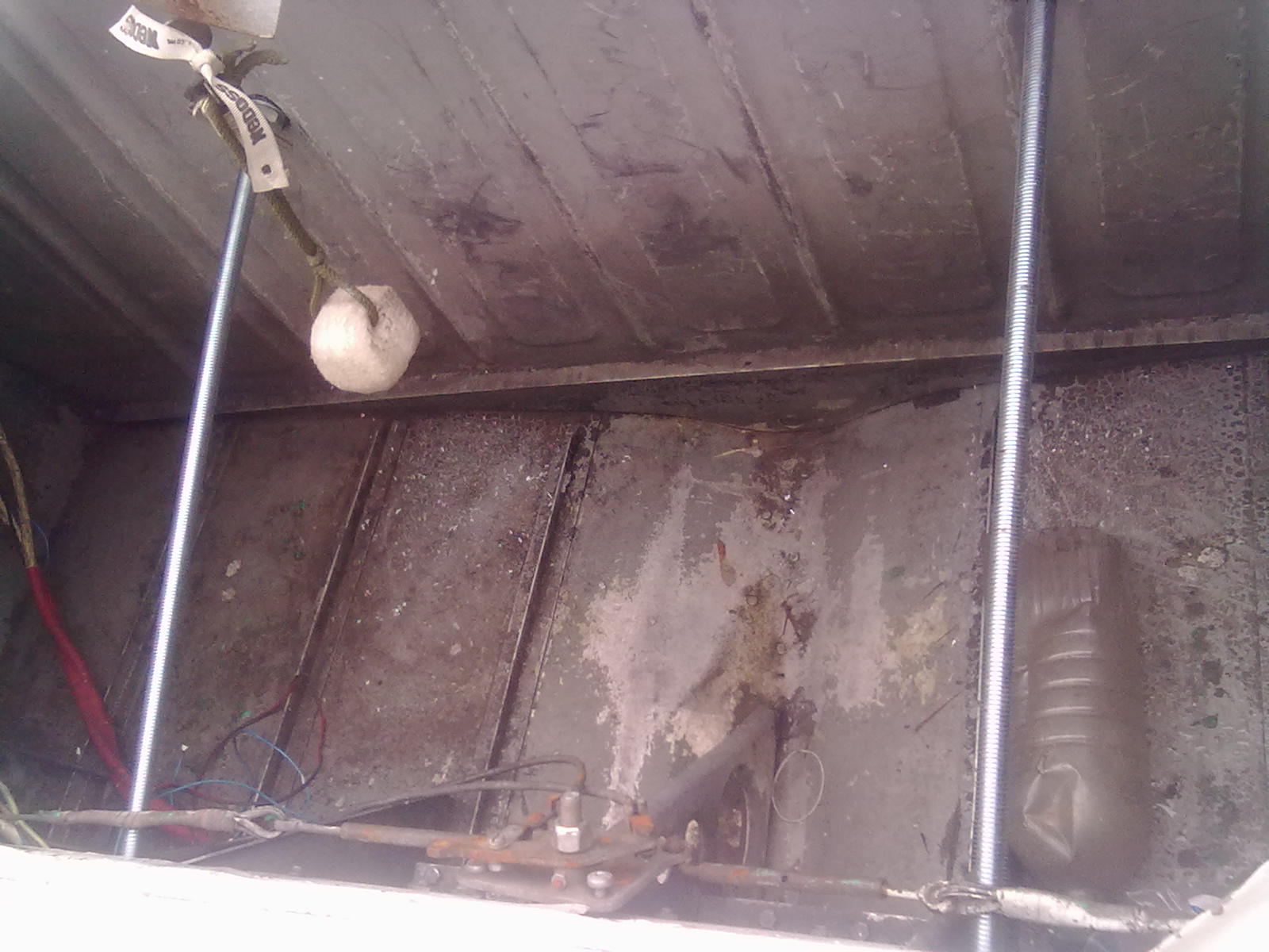

У меня на крыму тоже транец усилен шпильками...висит меркури 40 сил.шпильки ровные и оч прочные,внутри под спинкой задней сидухи у меня на всю длину сверху толстый брусок.у меня шпильки длиной выходят аж за транец лодки и на конце шпилек резьба,на шпильки эти прикручен мотор гайками на 19.И получается что мотор упирается не только в транец но и в шпильки эти. Как-то так=)
http://forum.fregat.kiev.ua/attachme...0&d=1376681557
А фото по побробней есть,буду благодарен!

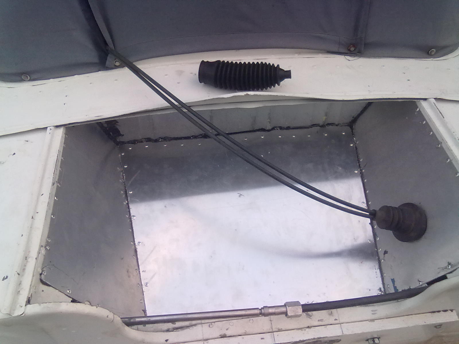

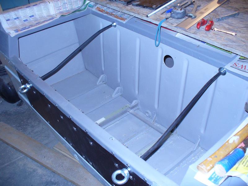

Вот еще один

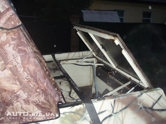

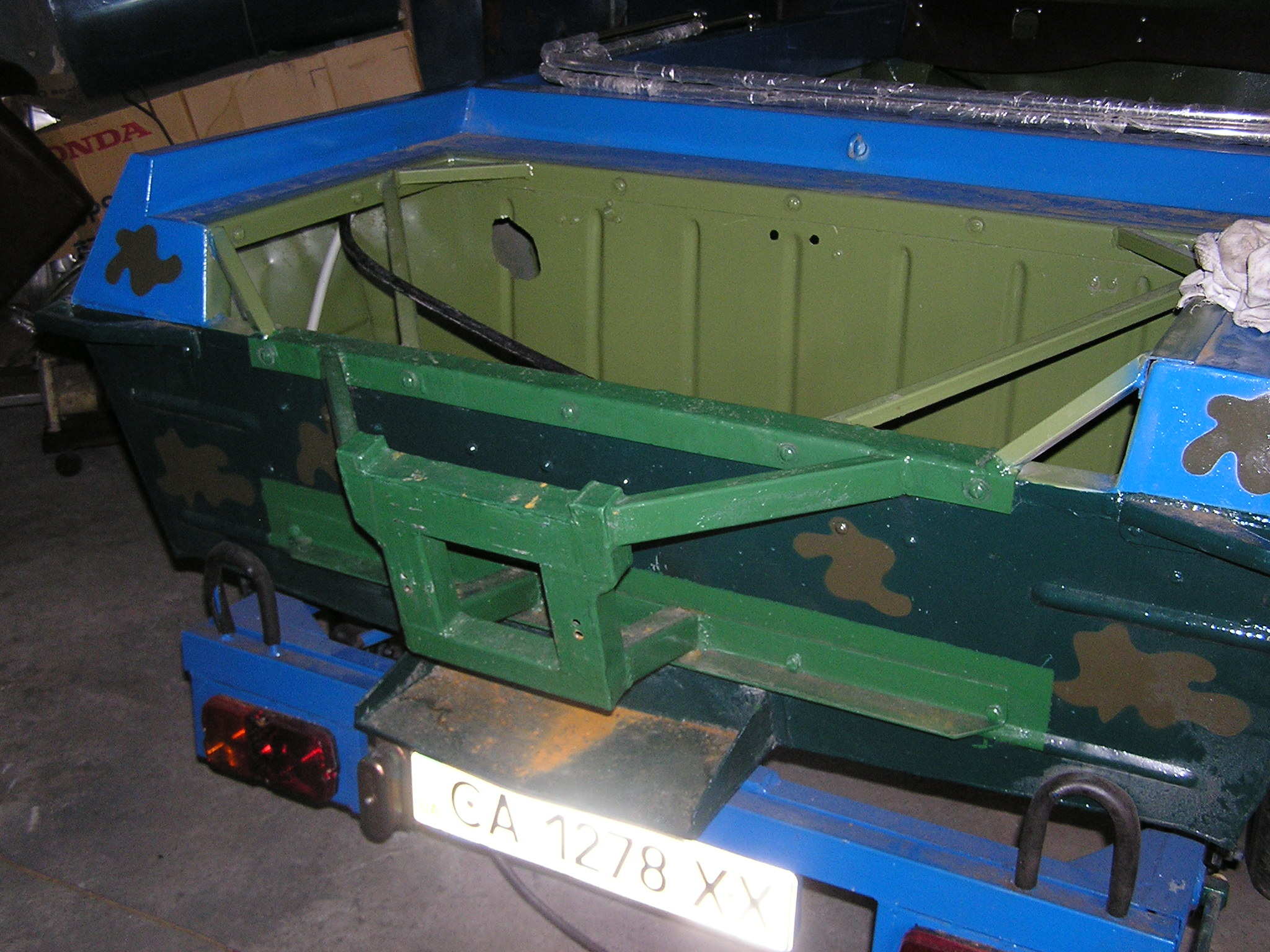

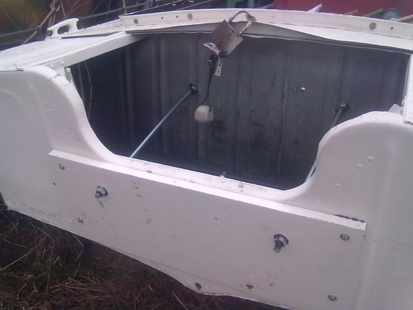

А фото есть???
Нет!!!

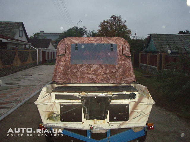

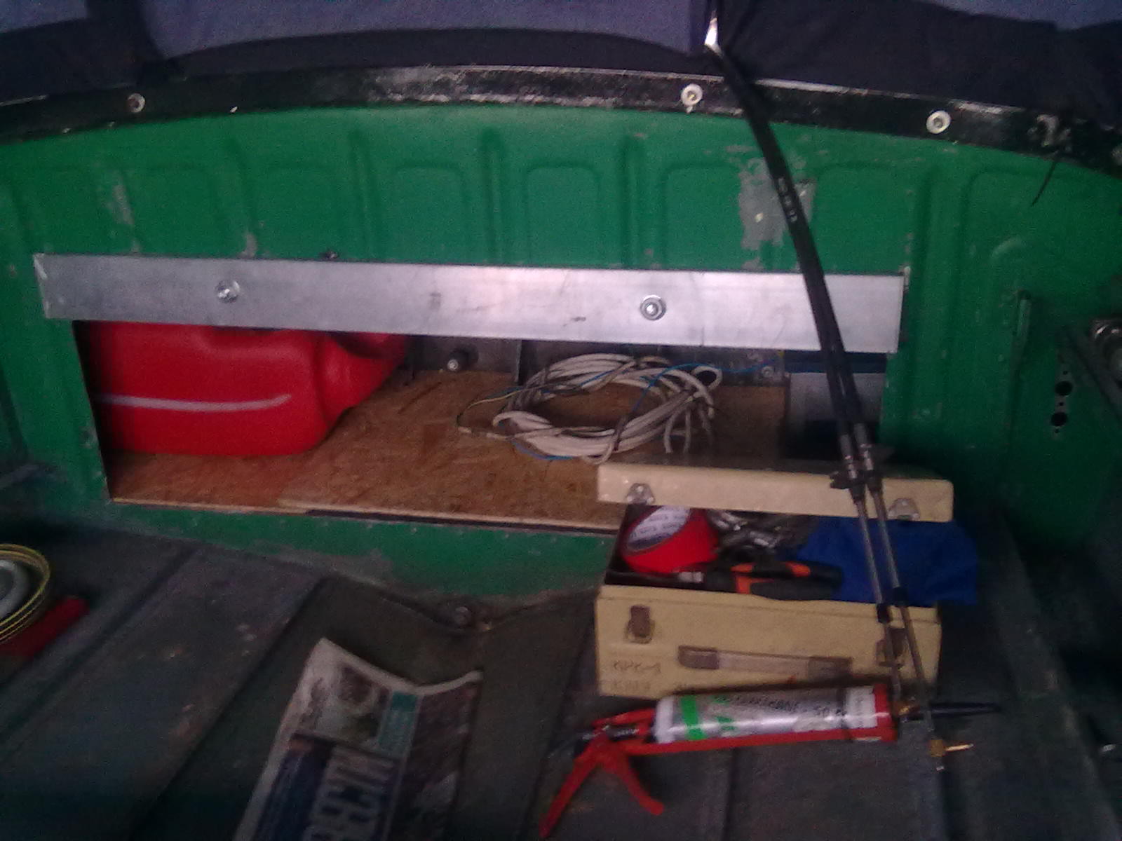

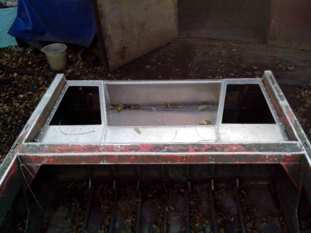

Не спешите делать, хорошо определитесь и про лестницу не забудьте.

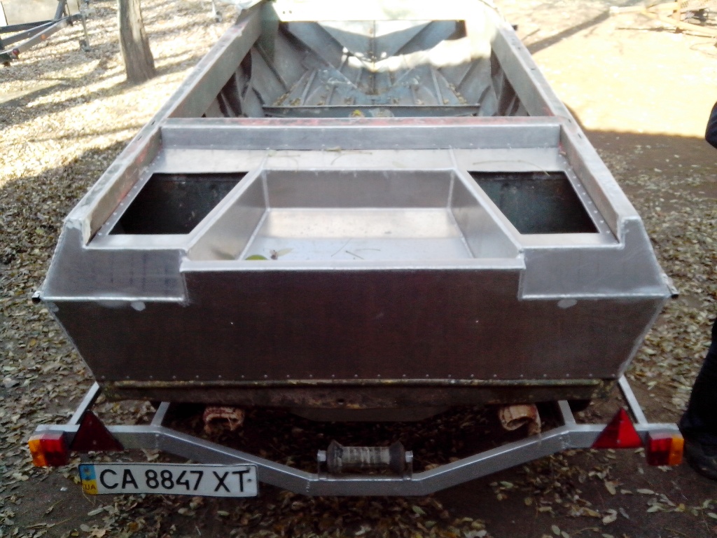

Исходя из своей практики я хотел и сделал одно- сейчас делал бы по другому!!!
вот , не крым, но идея отличная
Назва:  выносной транец и крышка рецесса.jpg
Переглядів: 3477
Розмір:  54,6 КБ
ID:	57219   Щоб збільшити малюнок, клацніть по ньому
Назва:  выносной транец крым.jpg
Переглядів: 4988
Розмір:  720,0 КБ
ID:	57220   Щоб збільшити малюнок, клацніть по ньому
Назва:  выносной транец прикольный.jpg
Переглядів: 2692
Розмір:  34,3 КБ
ID:	57221   Щоб збільшити малюнок, клацніть по ньому
Назва:  крым транец.jpg
Переглядів: 5433
Розмір:  137,3 КБ
ID:	57222   Щоб збільшити малюнок, клацніть по ньому
Назва:  крышка рецесса  багажник новая.jpg
Переглядів: 2187
Розмір:  51,6 КБ
