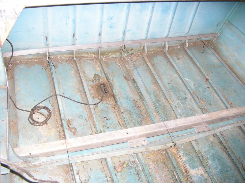

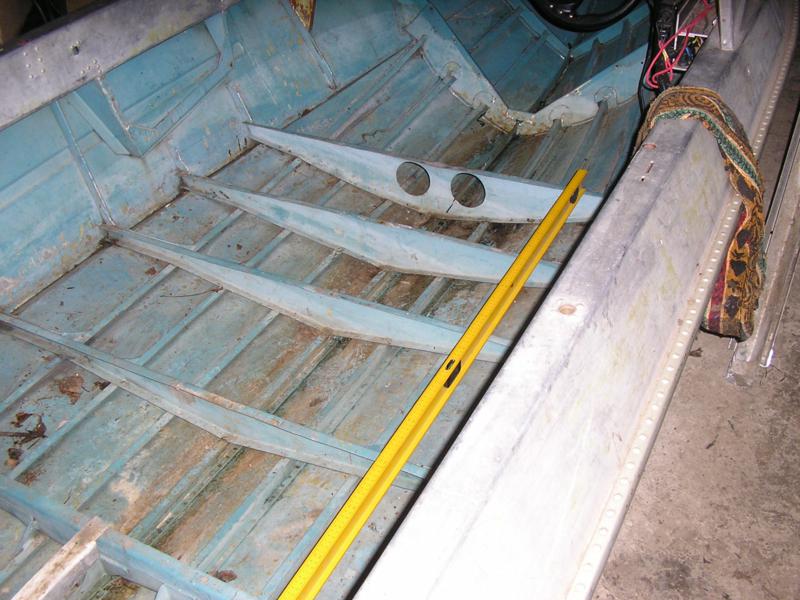

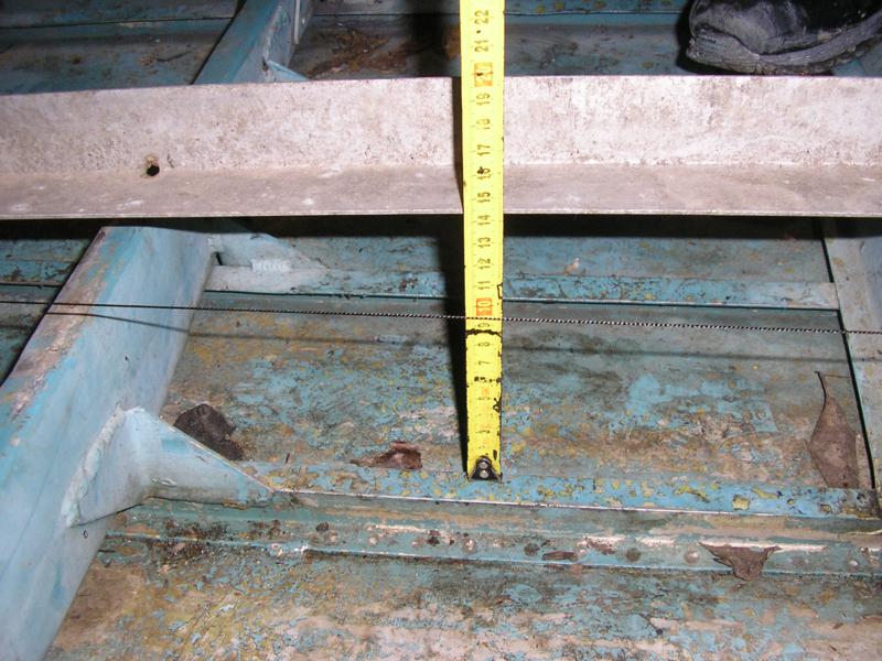

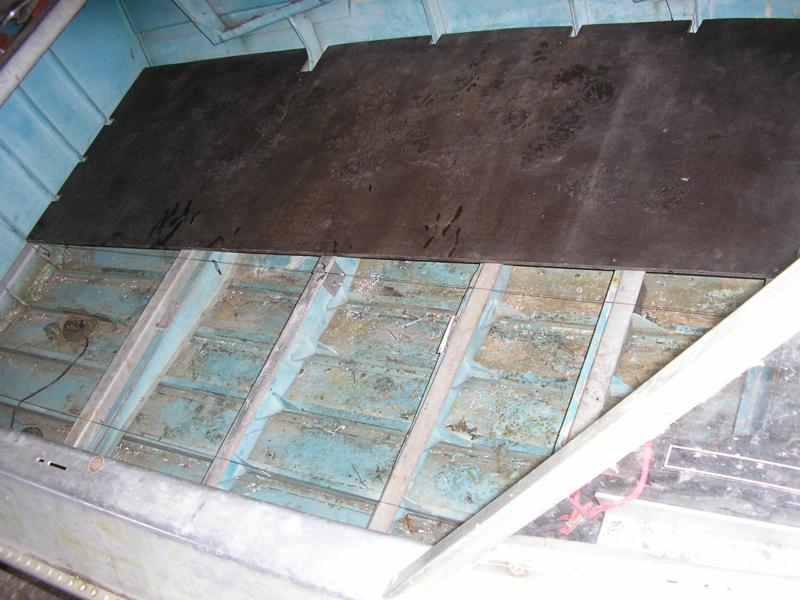

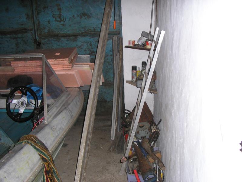

Денис, откуда ты такую высоту взял? Промеряли высоту шпангоутов , не считая первого после носового рундука все остальные максимум 90 мм по высоте дадут сделать бак. Это на родных шпангоутах без поднятия всякими брусками
Гена можно 130мм а то и 135мм (т.е. еще больше высоты почти на сантиметр и соответственно объема) делать высоту бака. Бруски были как временная мера по выравниванию разной высоты шпангоутов. Бруски выкинул и переделываю на обрешотку из алюминиевого уголка. На фото промежуточный не законченный вариант.

Сегодня начал подымать высоту шпангоутов под пайолы. Сперва закрепил уголок на переборке рецесса, потом натянул 3 нитки от него до самого высокого шпангоута. затем по ниткам выравнивал высоту промежуточных шпангоутов уголком. После чего будет между шпангоутами заложен стеродур (блоки аварийной плавучести) и связаны между собой поперечные уголки, выравнивающие высоту шпангоутов.

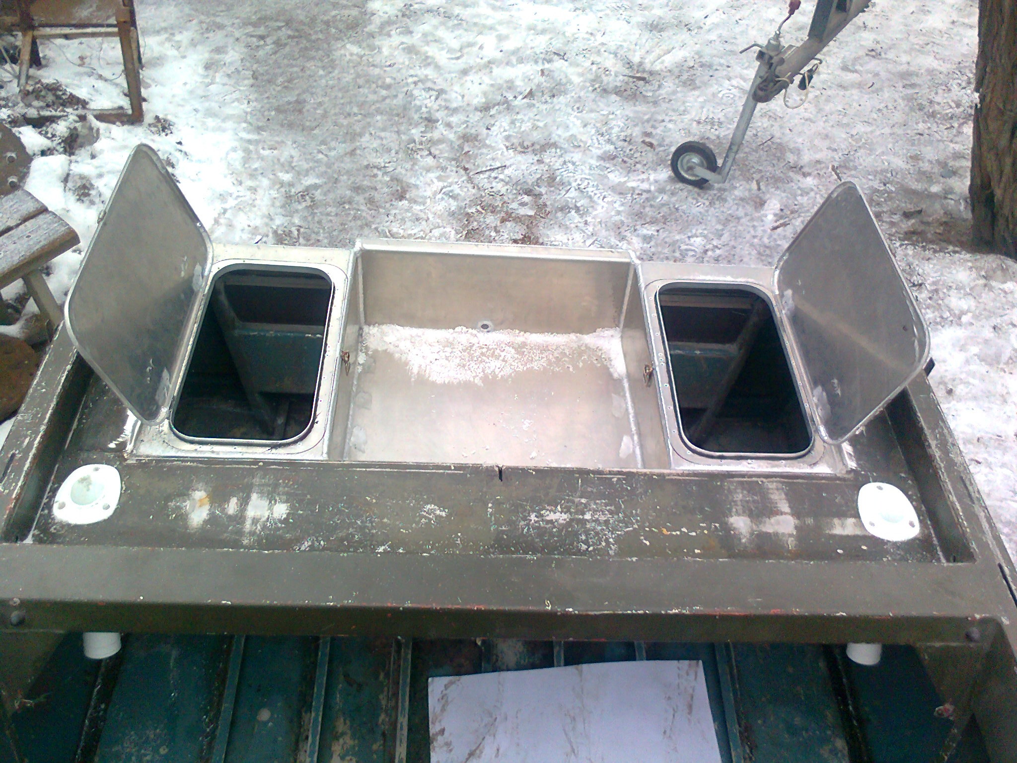

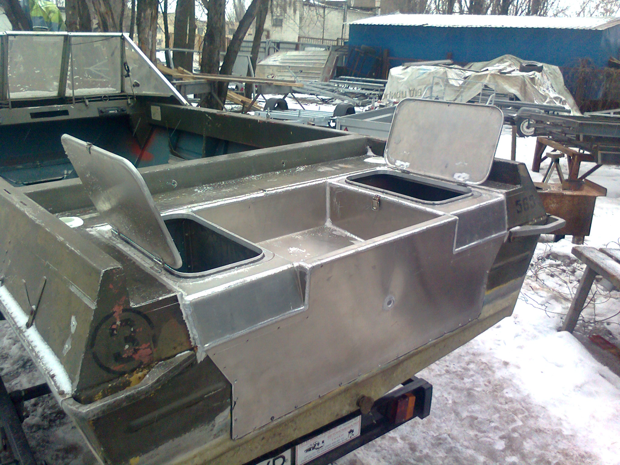

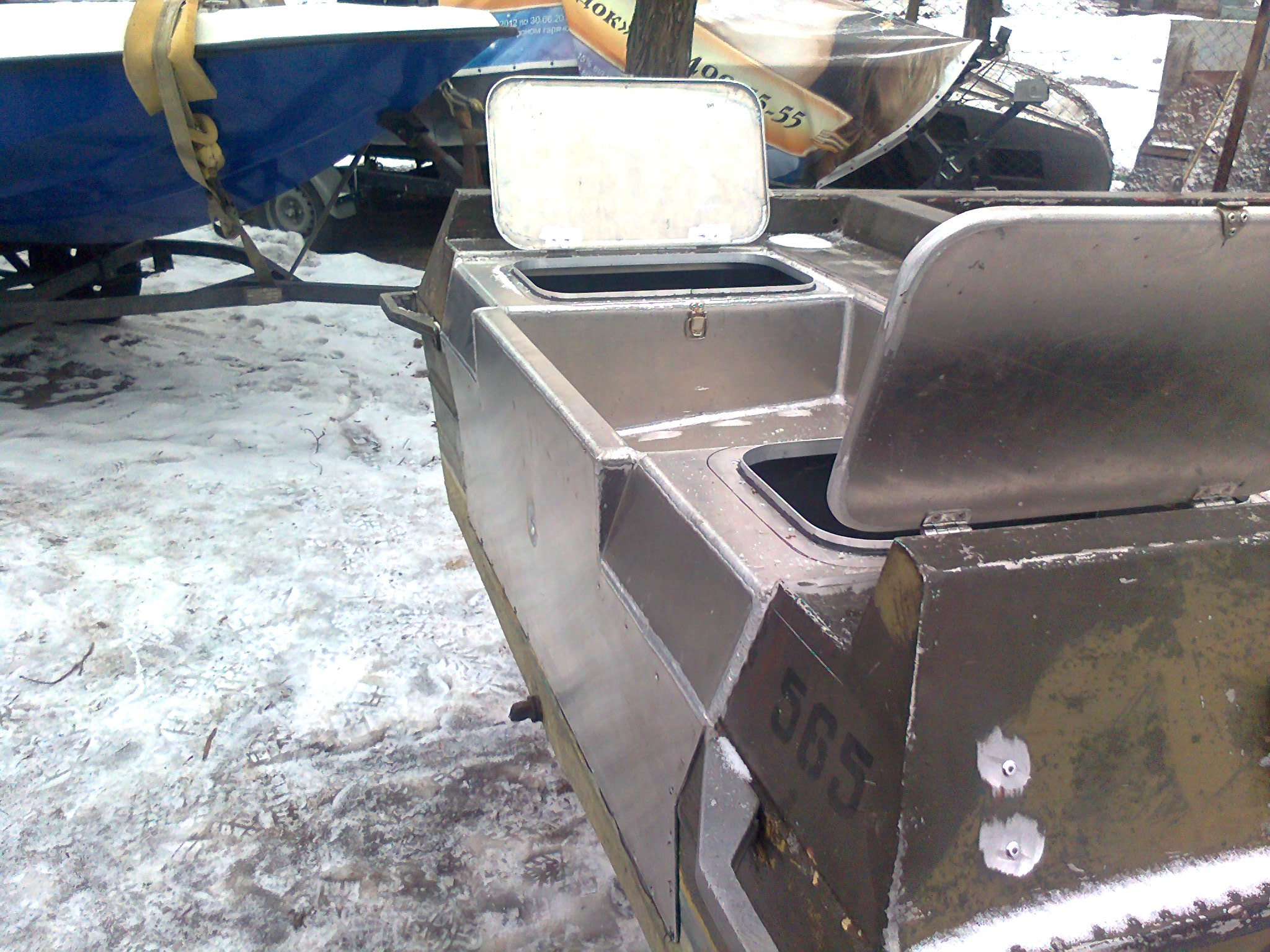

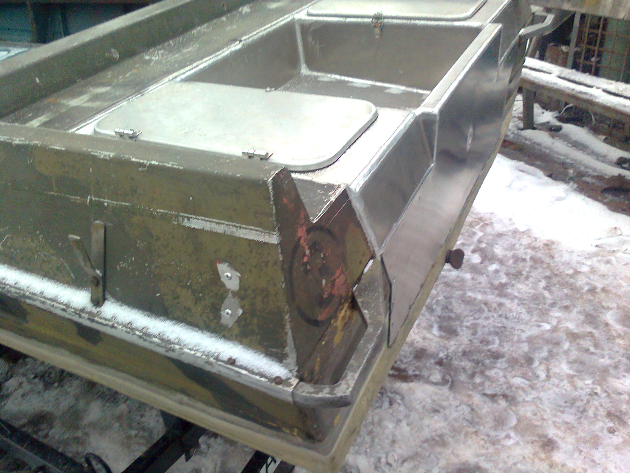

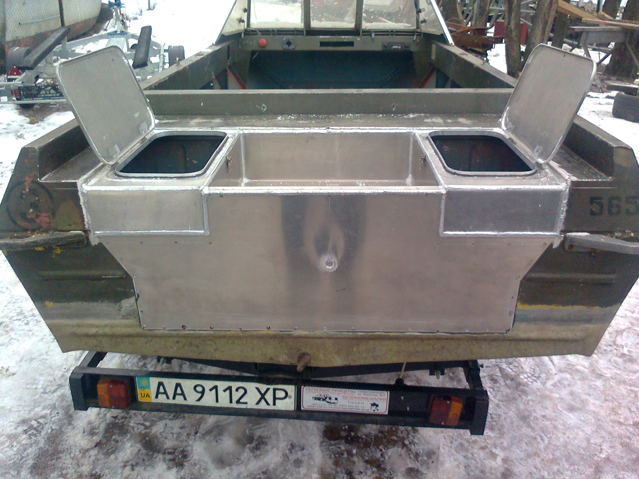

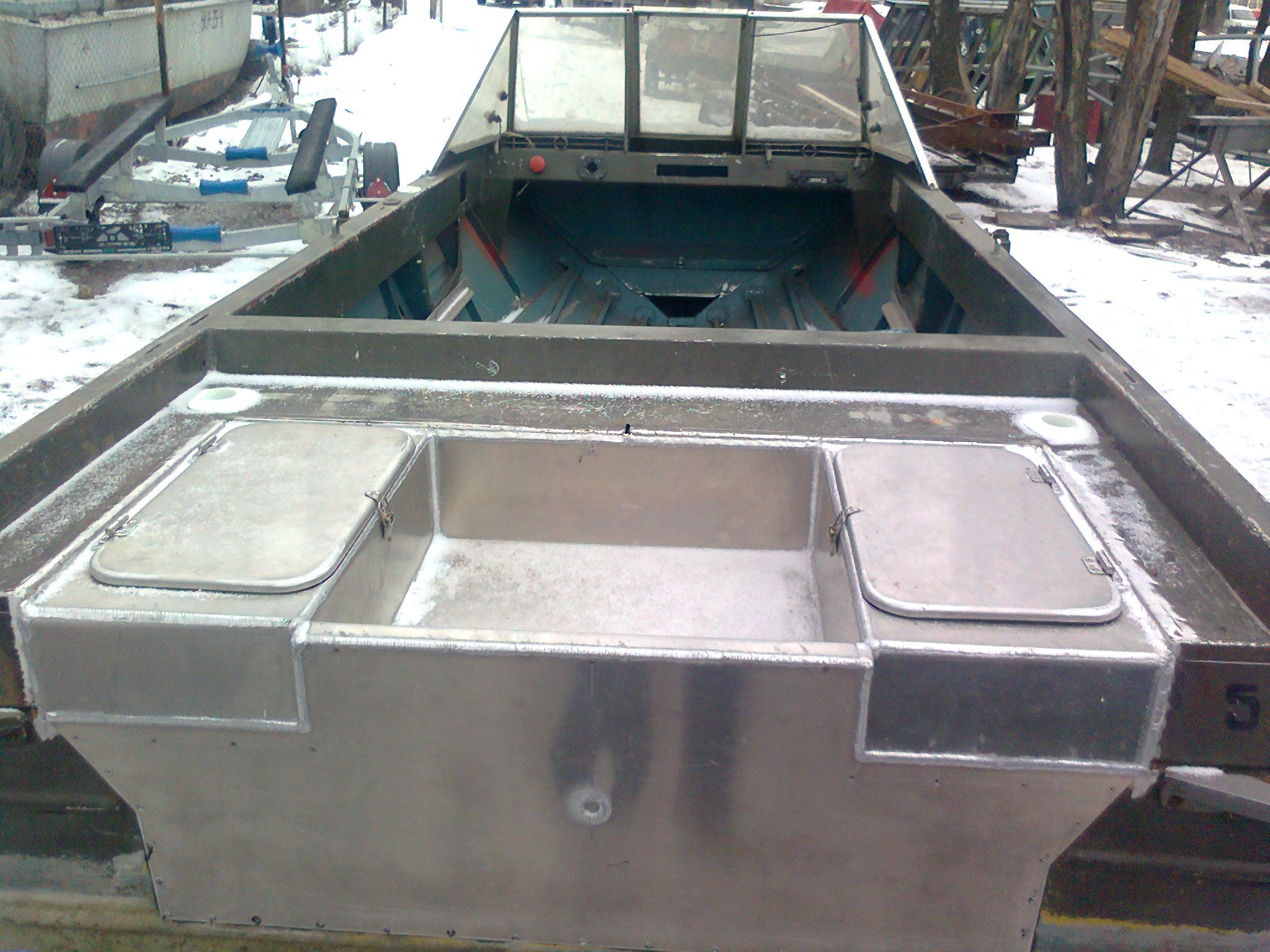

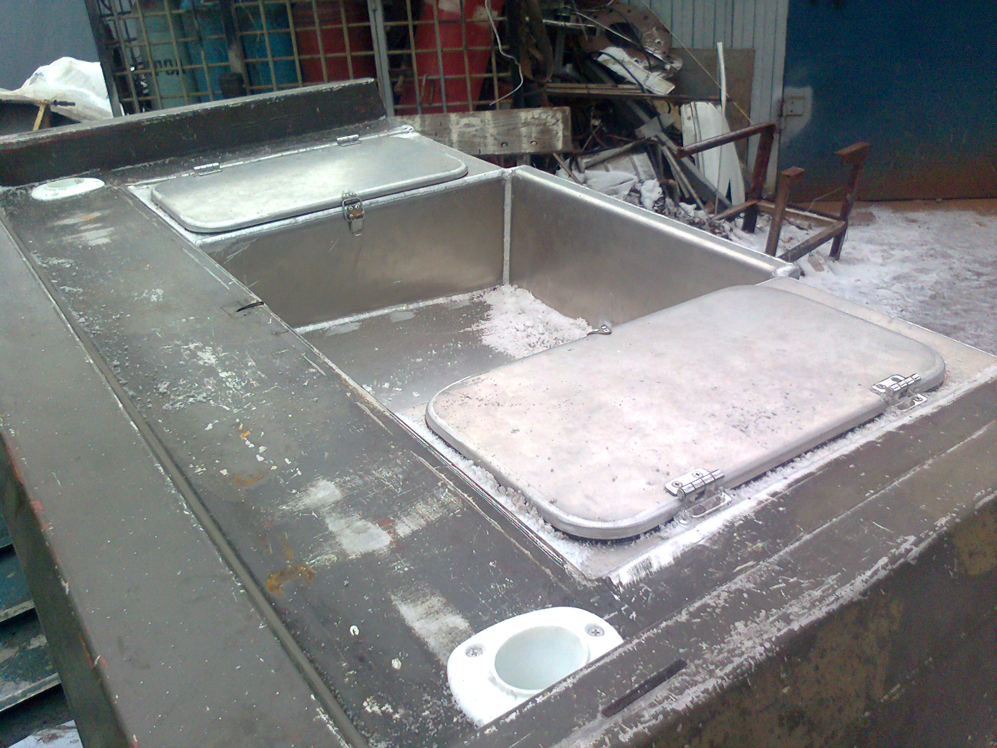

Вот наваяли транец

Допис від Gosha-09 Переглянути допис
Вот наваяли транец
Зачетно! А крышки для рундука сами штамповали или они от чего то ?
Старий 16.02.2013, 20:39   #4 (permalink)
Типово Re: Тюнинг "Крыма"
Тёзка, а чего ж такие узкие крышки сделали то, неужто Олег не захотел резать родное тело Крыма?
Добавлено через 46 секунд
Допис від просто Андрей Переглянути допис
При наличии аргона и правильно растущих рук такие крышки делаются максимум полдня без штампов.
Старий 16.02.2013, 20:57   #5 (permalink)
Аватар для Gosha-09
Дописи: 1.063
Сказал(а) спасибо: 327
Крышки Олег делал сам.Про правильно растущие Руки хорошо замечено.Всё делалось по бюджету и хотелке заказчика.
проходит моторный бак на 24 литра
главное что бы запихивая или вынимая полный бак пальцы не поздирать
Если не трудно какой размер крышки вышел?
ЗЫ без сарказма, реально интересно
Крым + Mercury 25 EFI
Старий 17.02.2013, 18:52   #7 (permalink)
Аватар для Gosha-09
Дописи: 1.063
Зачем пальцы обдирать,там ручка есть.440*240.
