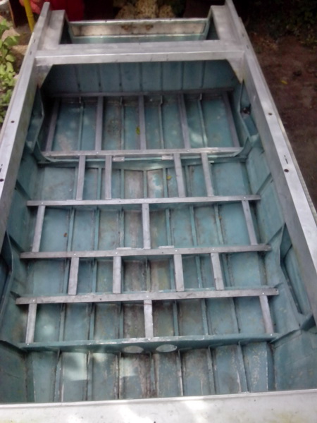

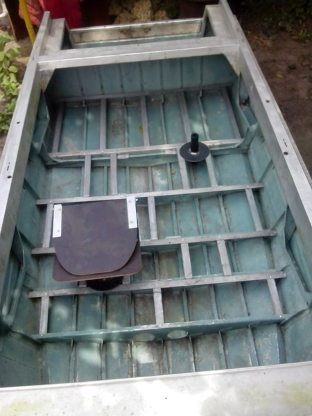

га ровнять пол "крыма" нужно не по деЦки :)
У меня получилась такая обрешетка под пайолы, с учетом 4х точек под съемные сиденья и наличия б.у. АМГ уголка разных размеров.
Долучення 43411Долучення 43412
