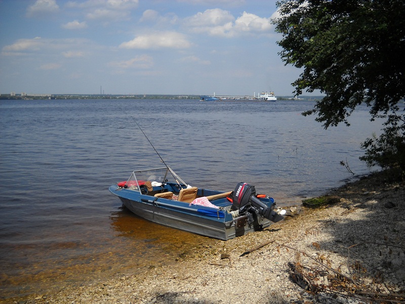

Подтверждаю. Вода попадает только когда лодка стоит носом в берег и мимо проходит что то большое, но я делал по другому - корму вытаскивал немного на берег при длительной стоянке и всё - сухо.

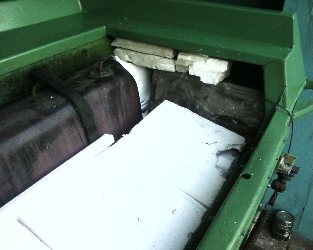

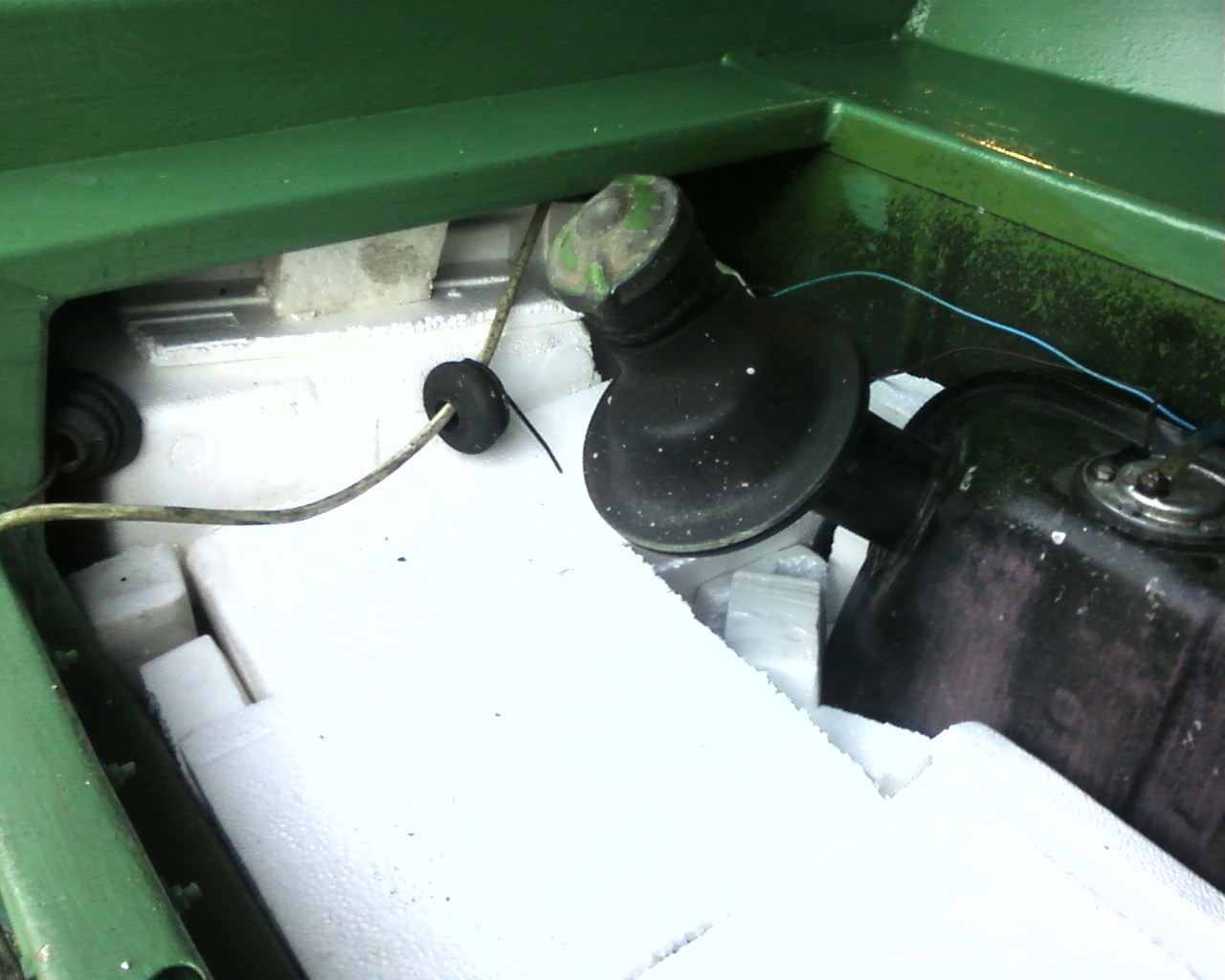

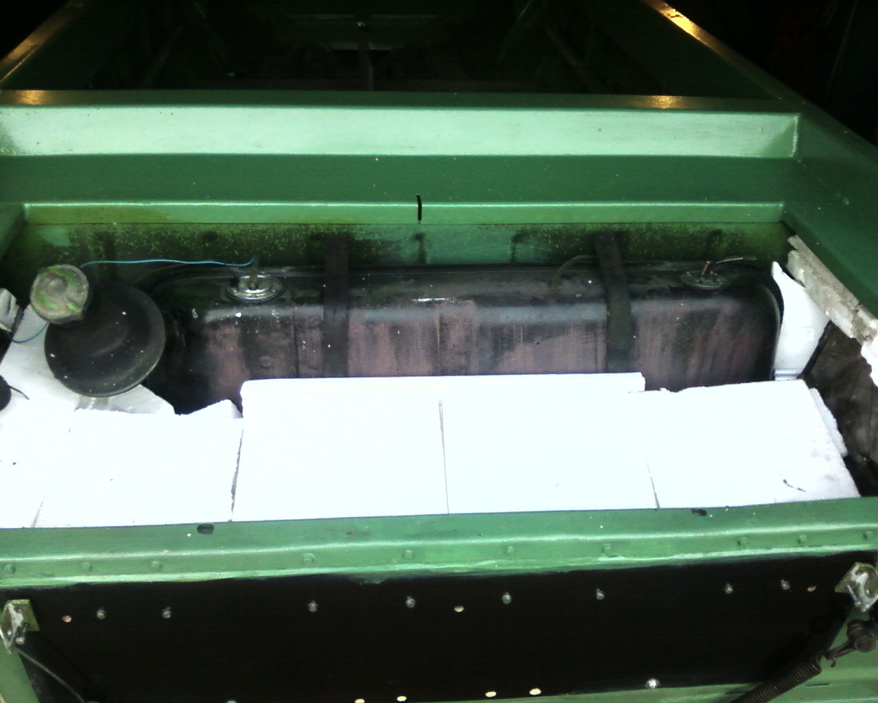

Вот и фотки подошли. Упаковывал сегодня. Еще не накрыты. последними ляжет еще один тоненький слой и сверху будет прикручен лист.
