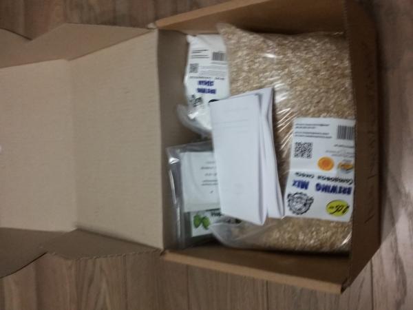

Вот решил сделать пивко в домашних условиях,приобрел такой набор ингридиентов,изучил процесс в инете-буду пробовать.

Пару вопросов. В чём варить будешь? Чем нагревать? Какой объём? Система фильтрации?

Процесс пошел!!!!!!!
Варить решил в алюм. бидоне,(30 л.) знаю что не камильфо НО эмалированной кастрюли такого объёма (20 л) я не нашел.Можно канечно было выйти из положения-поделить ингридиенты на 2-а раза,но не захотел.
Фильтровать. Солод ссыпал в марлю,поэтому особо не хлопотно.На сайте продают спец.мешочки,но я сразу не заказал.Провтыкал.
Нагреваю на газ плите.
Извеняюсь за такие фотки,и за способ выкладывания,я впервые это делаю.

рассекатель под бидон положи и перемешивать не забывай, пригорит, можешь выливать. По поводу фильтрования, спросил бы лучше перед началом, нормальную фильтровальную систему можно сделать за пол-часа из металлопластиковой трубы, а так, через мешочки процентов 15 затора потеряешь. Но азарт это дело такое. Если все переходы изучил правильно спать тебе сегодня не грозит. Ни в коем случае не игнорируй йодовый тест. УДАЧИ
п.с что значит солод сыпал в марлю? В какую марлю я там марли не вижу? Варят в мешочках что бы фильтрацию делать после варки. Или ты собрался после варки затор через марлю фильтровать?

Вместо мешочков я взял марлю и туда ссыпал солодовую смесь. Про фильтр из трубки медной я думал,-заморачусь в следующий раз.

Ты же не отожмёшь потом в одном мешке, надо бы хоть на 4-5 мешочков разделить.
Ладно, то таке, первый раз - это на то и первый раз. Ну что там? Во сколько спать лёг? Какая плотность сусла получилась?

Закончил вчера,точней сегодня,в 00.30 да проблематично это-но азартно,а поэтому ваще не устал.
Поделить на 4-5 мешочков не додумался,протупил,было-бы на порядок проще,плотность не мерял-нет у меня нужного "инструмента" (Обязательно куплю в будующем)
Основная сложность была с охлаждением,намарозил бутылок с водой,но оказалось маловато.На самом деле 20 л. варить ХЛОПОТНО
Вывод: на данный момент я НЕ разочаровался,мне процесс понравился.

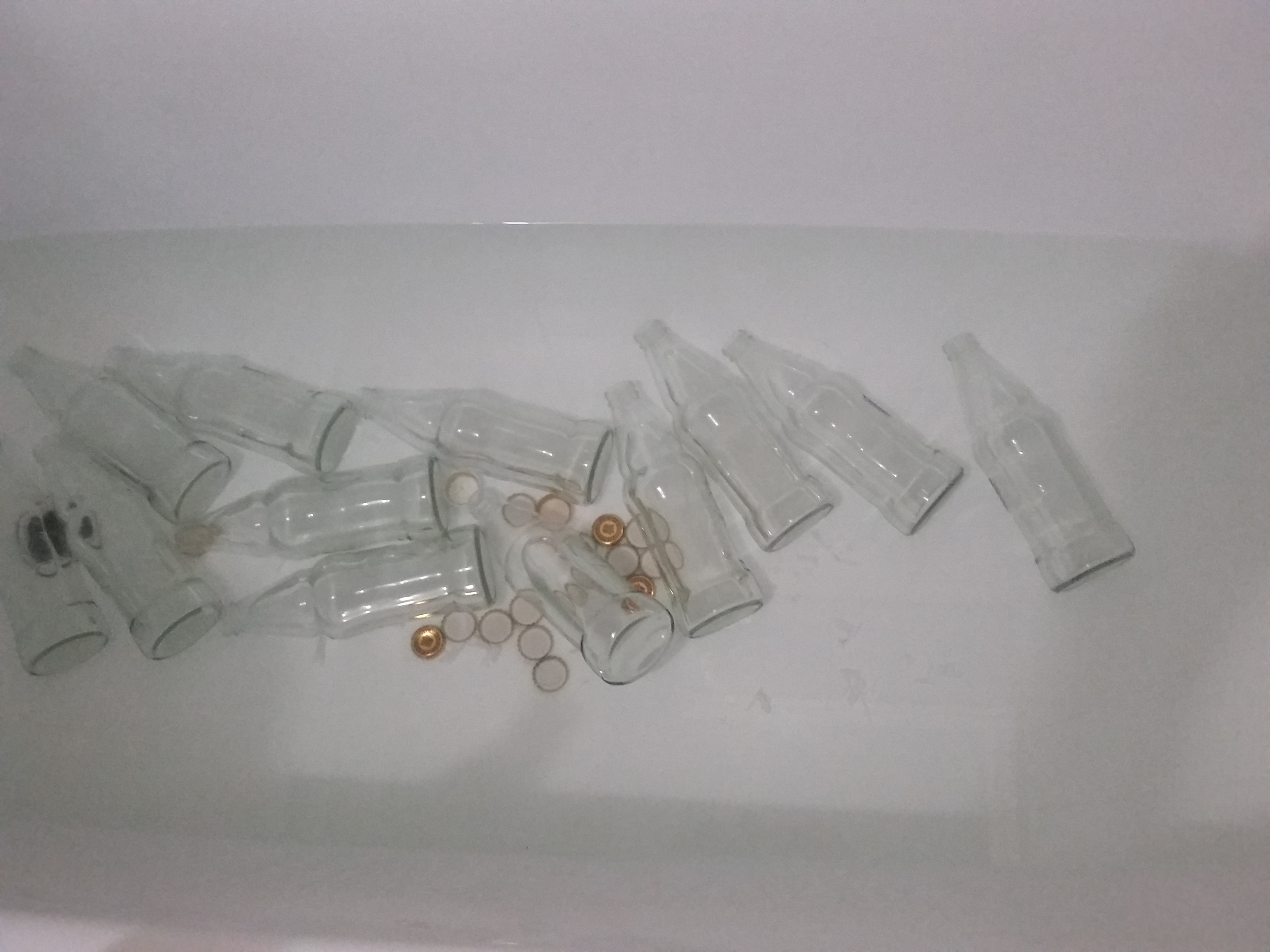

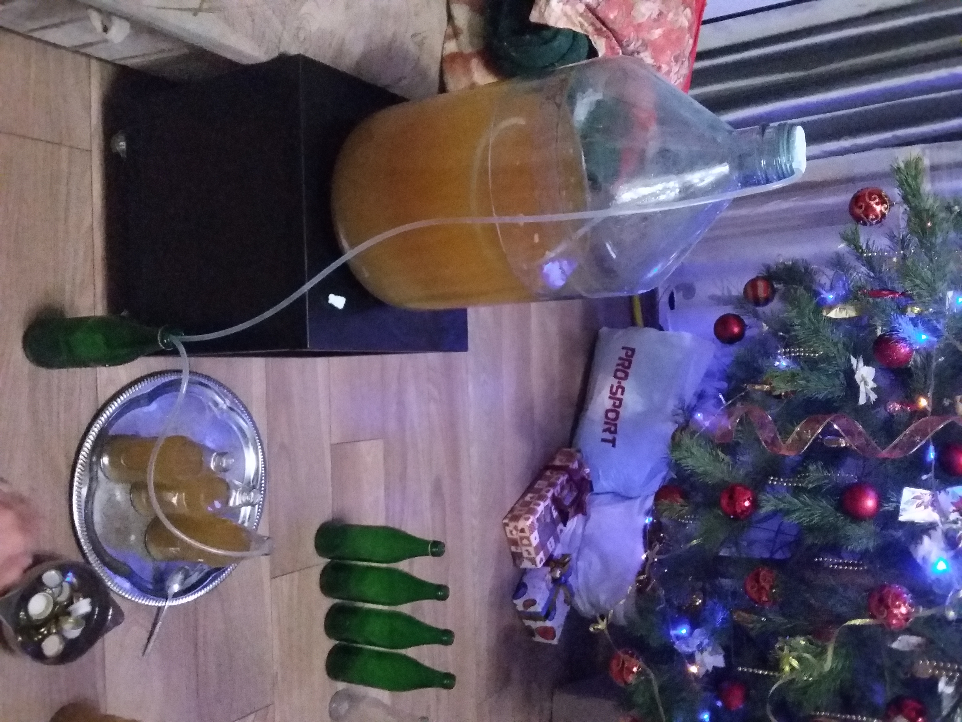

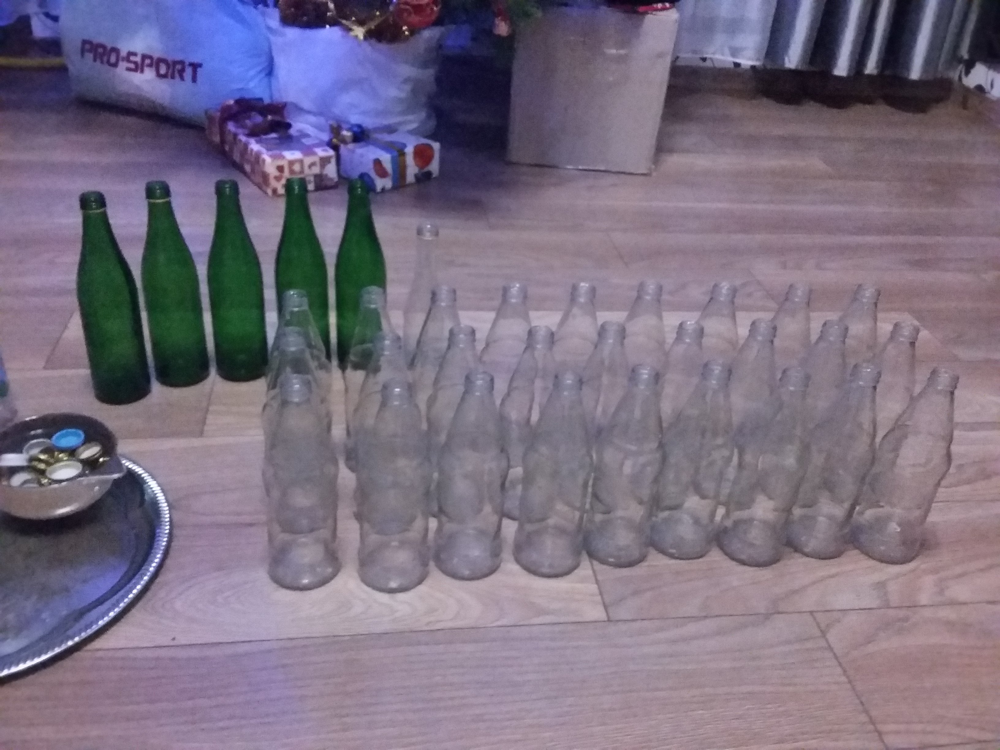

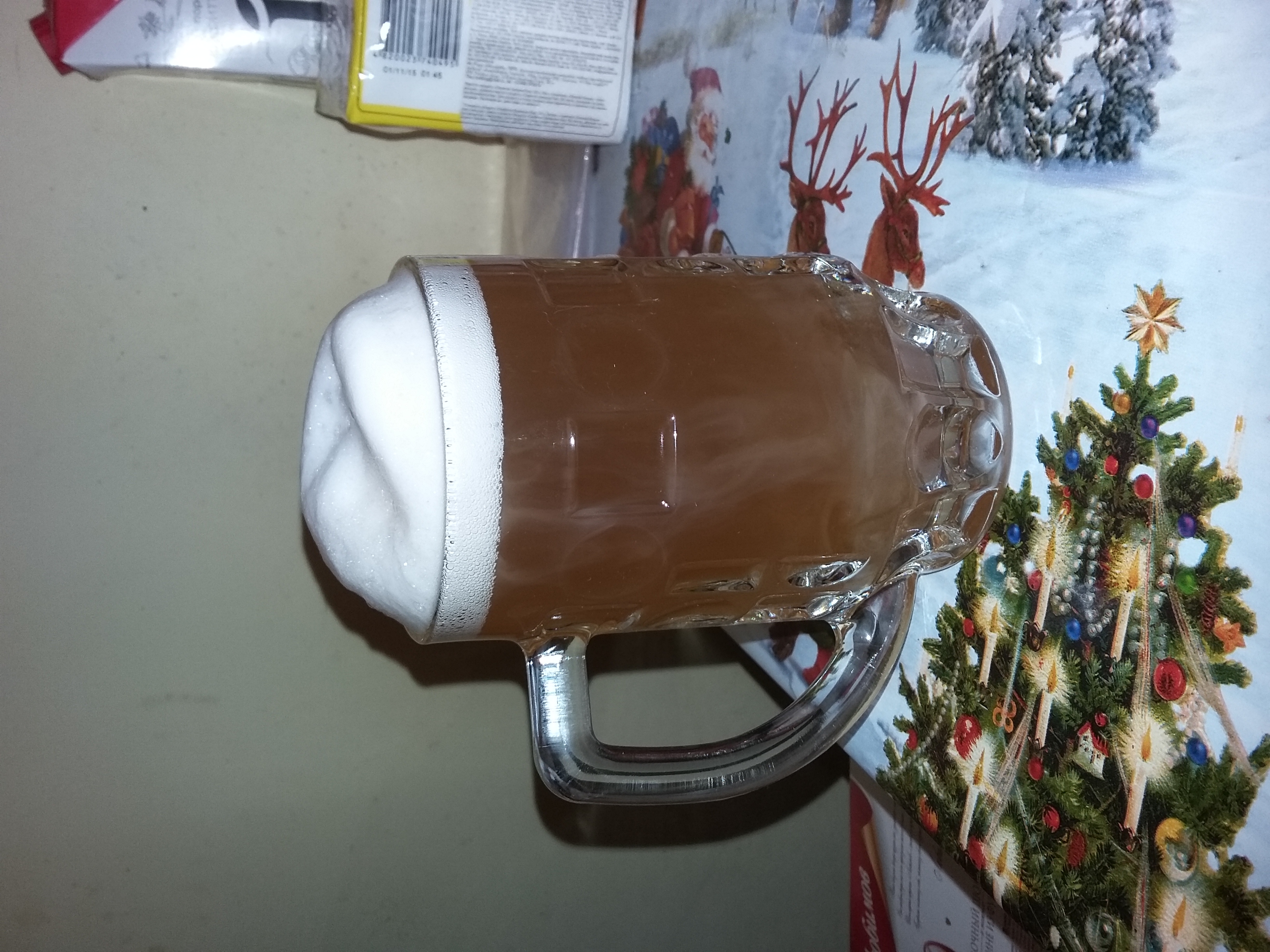

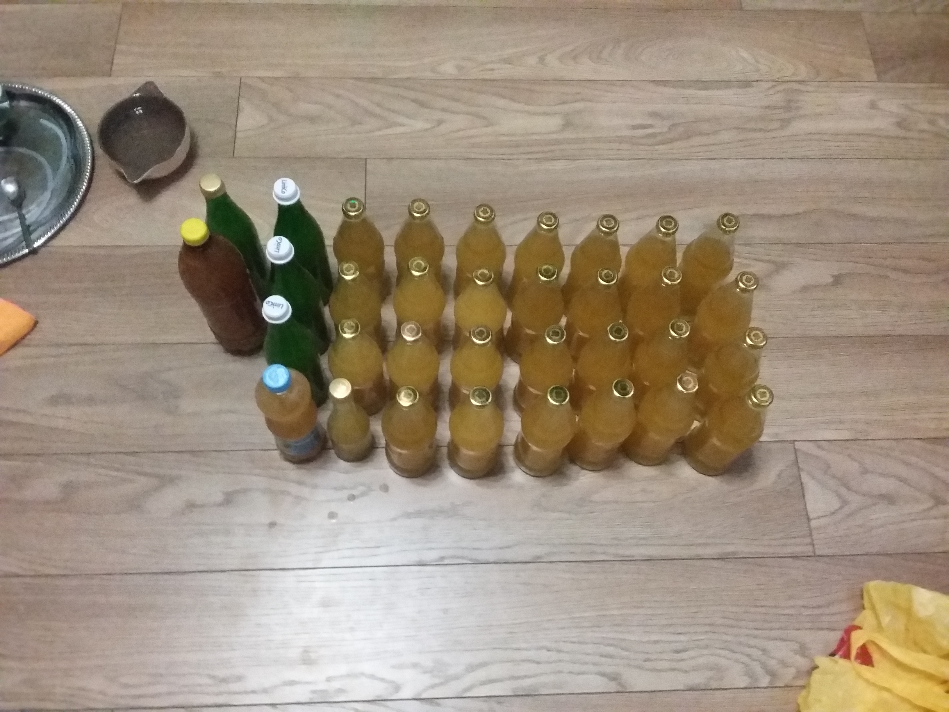

Результат не заставил себя долго ждать.
Разлито было 31,12,2015 а проба снята 19,01,2016
