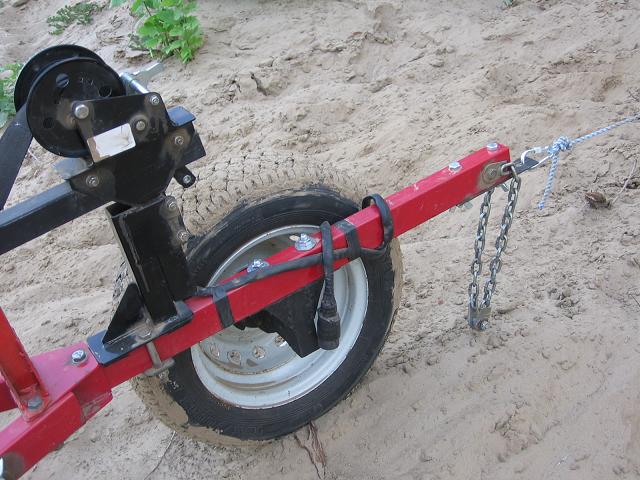

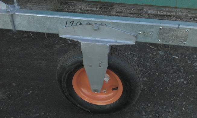

Типово Re: Опорное колесо для лафета
зайти на металлобазу
взять шинку (там и порежут),
порезать то порежут на любой размер за деньги, но вот отрезают они не меньше 3 метров
А Петрович говорит самый оптимальный путь замены колеса
Микола не наступай на чужие грабли: это надувное колесико тебе не поможет.
Я теоретически пошел еще дальше, хотел узкое колесо выбросить, а в его ось которая сделана из трубы вставить свою ось и одеть по бокам два надувных колеса, таких как ты предлагаешь!!!
Но умные люди напомнили, что бы колесо не грузло в песок нужно колесо большого диаметра
Как минимум от садовой тачки а максимум это полноразмерная запаска твоего лафета.
есть варианты установок запасок на мотолодке, баркесе, и у нас на форуме!!!
На первой фото самое удачное в изготовлении и установке.
Но запаска и оно же третье колесо будет лучше как по высоте и ширине колеса!!!

Виталий, спасибо. Тогды буду лепить что-то подобное. В таком случае, и тему можно закрыть.

Самое оптимальное правильно развесить лафет. что бы нагрузка на это колесо не было заоблачной. И ничего не будет грузнуть.
