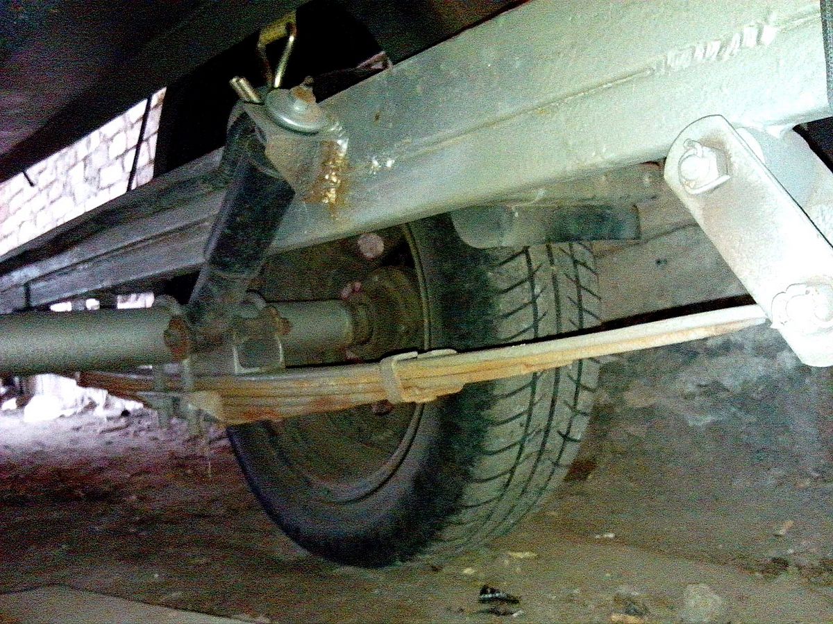

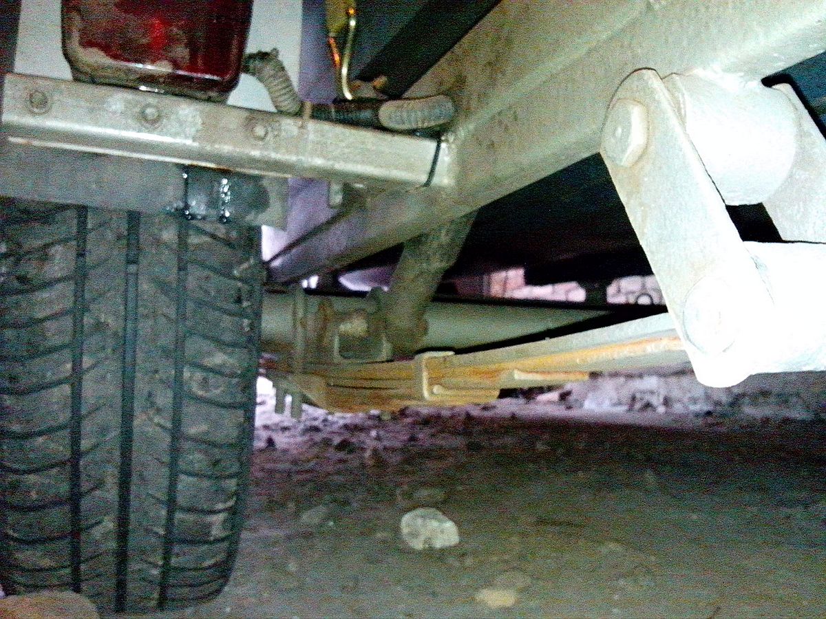

Подскажите пожалуйста мастера или контору который(ая) занимается ремонтом лафетов (прицепов). В техпаспотрте написано "автомобильный прицеп", кто изготовитель не известно. Траблы: гупает балка лафета по оси на фото отмечено красным (просажены рессоры) + колёса в ступицах гуляют (выроботка в посадочных местах подшипников).
Открути стремянки, и пусти ось под рессоры.
Керн и молоток решит проблему, но время займёт.
Можно разобрать рессоры и на диске при помощи большого молотка(кувалды) придать нужный изгиб., можно их отвести в кузню, можно разобрать ось и переточить ступицы - стоит ли это потраченных денег и нервов?
так у тебя сейчас
так будет

Допис від Vlad Fedorovich Переглянути допис
с тупицами в гараже не решишь
Когда открутите стремянки (сняв колёса) подложите под них подставку(винтовой
домкрат, полено, кусок трубы) и " нежными движениями " молотка по керну
проведёте операцию.
Можно, если ступицы не приварены а прекручены, отвести их токарю.
Он их просто накатает (займёт минут 20 ).
С рессорами сложнее, если грамотно, нужна кузня или тупо тоже про катать,
но тогда прицеп будет грубый .

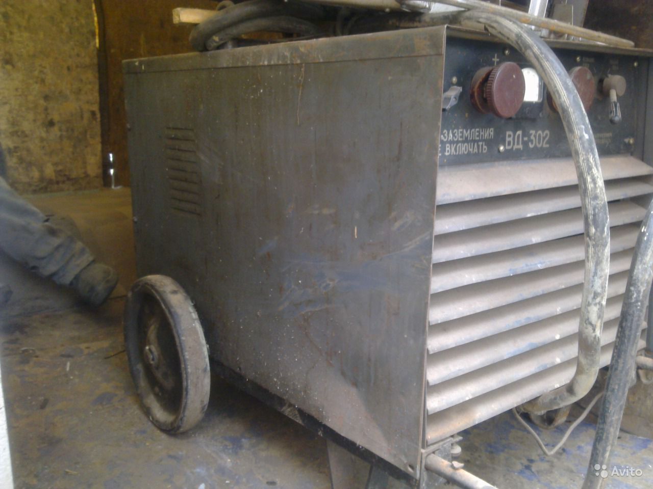

А вот с накатом я шо-то не понял. У меня такое впечатление, что люфтит в местах посадки подшипников, а это внутрення полость, а у Вас на рисунке внешняя. И вспомнилось опять про "Москалыка", был люфт передней ступицы на подшипнике внутренней обоймы на цапфе. Так снял ступицу и болтающийся подшипник, подогнал сварочный аппарат еще с реостатом (на картинке), подключил массу а вторым концом без держателя распушеной медной многожилкой наварил как бы шарики меди, после этого аккуратно набил обойму подшипника и собрал ступицу. Колхоз конечно, но ходило железобетонно

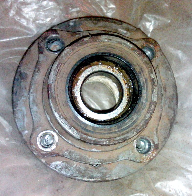

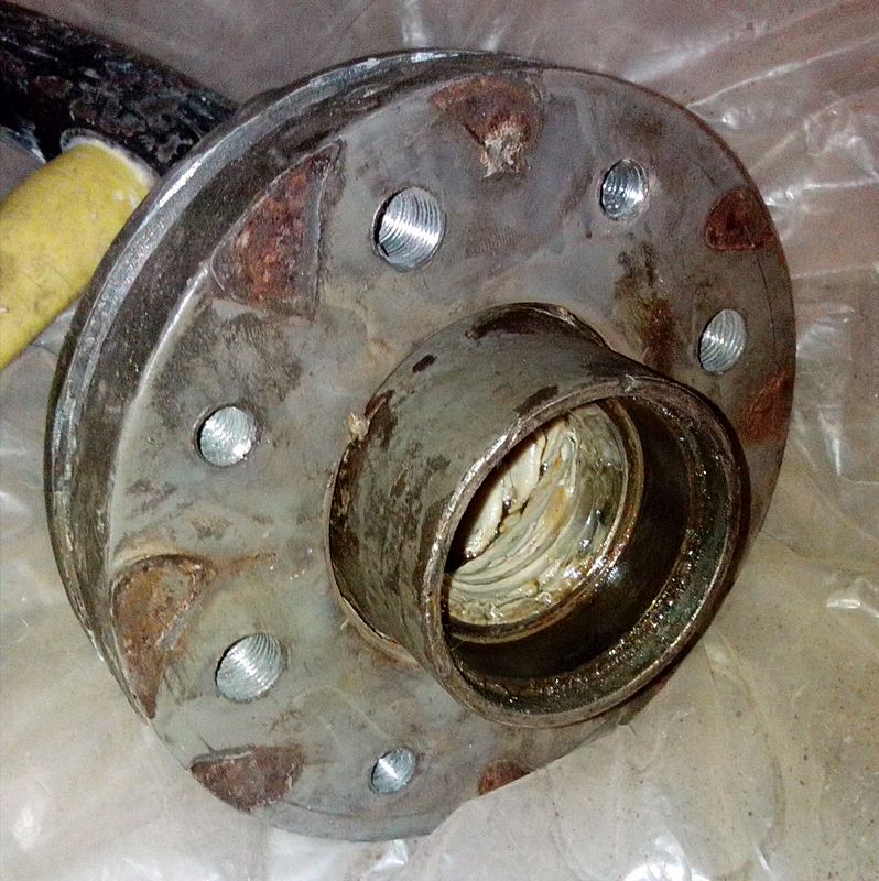

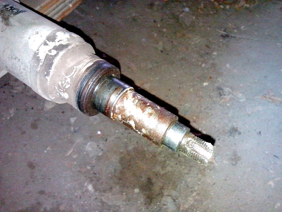

Вот и разобрал. Пока не определил с какого тарантаса ступица, нет никаких надписей и 100% не от 2108. Подшипники из ступицы просто выпали а цапфа возможно еще походит. Размеры под диск 4х100, DIA 58. Дальше будем посмотреть есть варианты:
Вариант 1. Есть одна контора здесь кто слышал или сталкивался ?
Вариант 2. Вот этот
Назва:  Ступица 1.jpg
Переглядів: 719
Розмір:  148,3 КБ
ID:	96223   Щоб збільшити малюнок, клацніть по ньому
Назва:  Ступица 2.jpg
Переглядів: 681
Розмір:  137,0 КБ
ID:	96224   Щоб збільшити малюнок, клацніть по ньому
Назва:  Цапфа.jpg
Переглядів: 713
Розмір:  253,2 КБ
