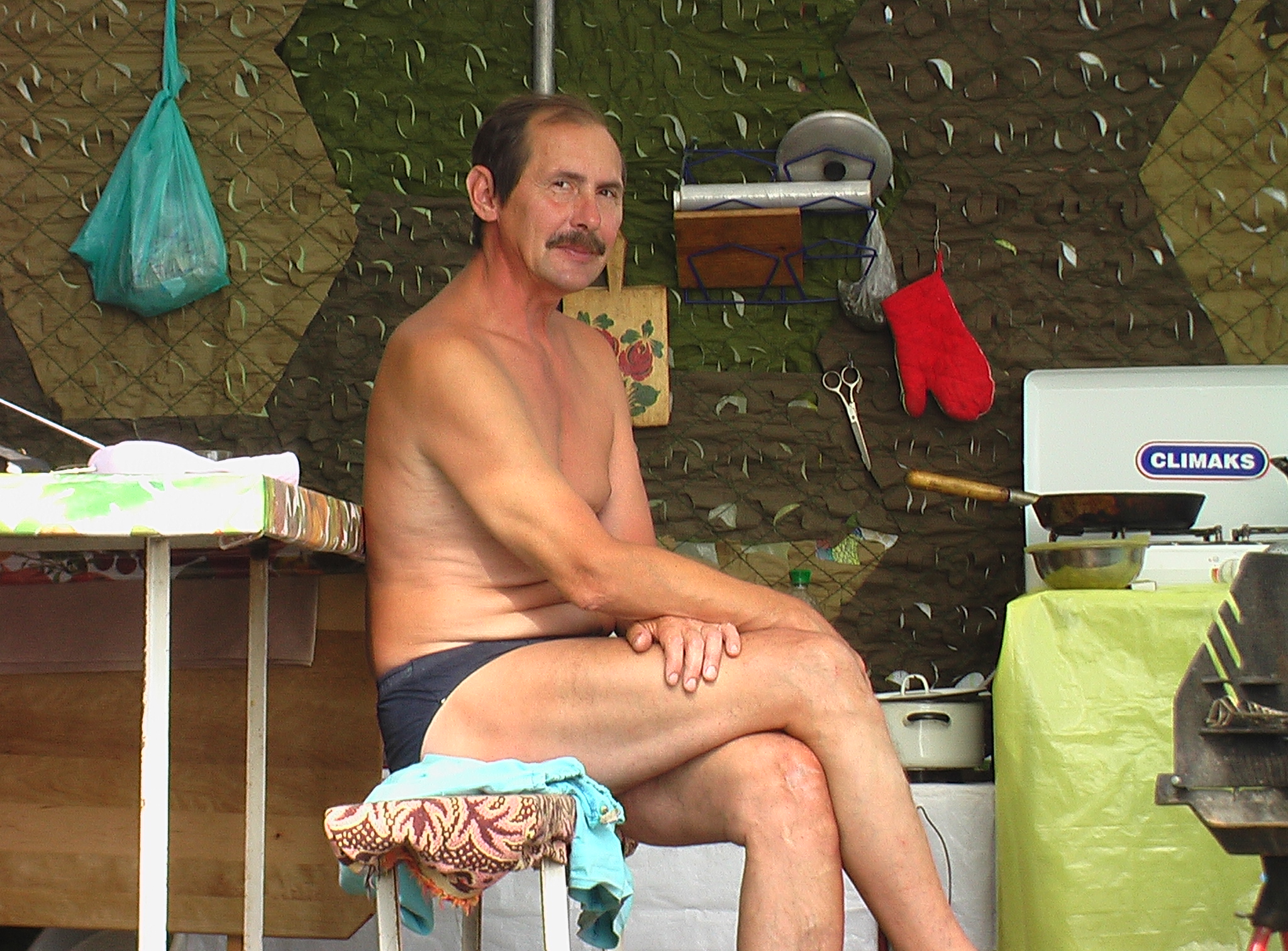

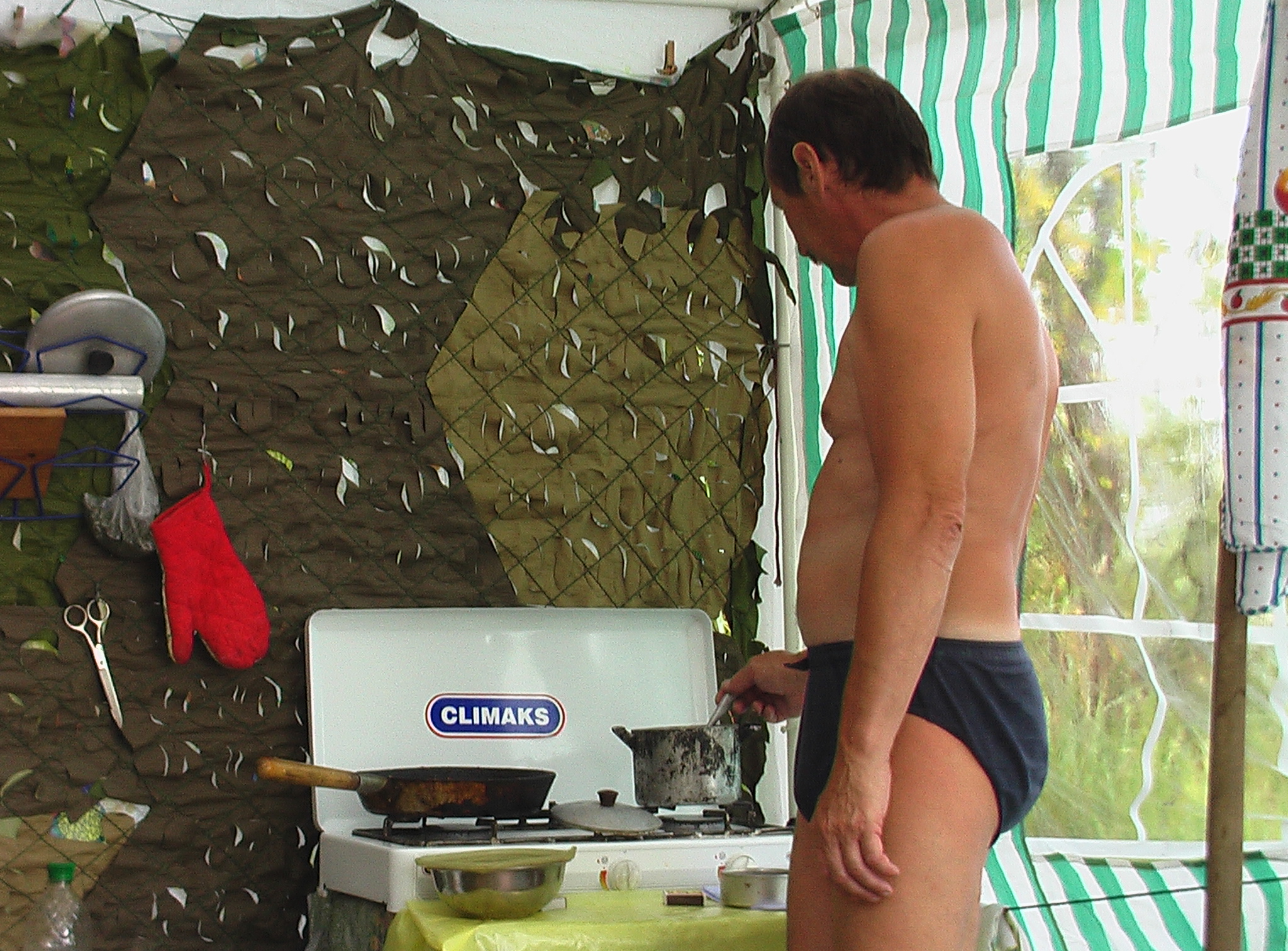

Пользуюсь старой совковой,проверенной годами."Старый конь",тот что борозды не испортит.

Типово Re: Газовая плита
Но я уверен,что такой плиты нету ни у кого! Sergio,прости!

Хорошее название для плиты)))))
