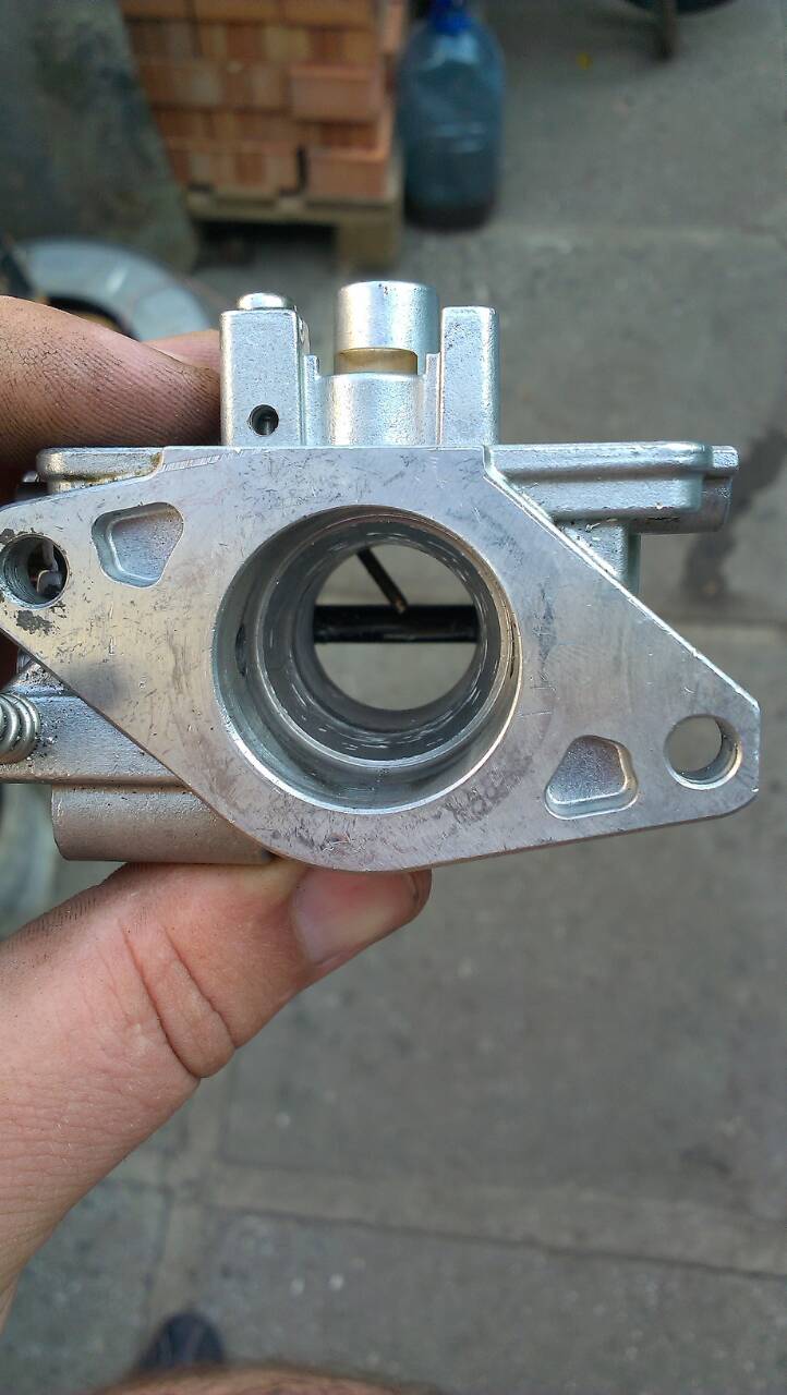

Старий 13.09.2017, 15:03   #11 (permalink)
Аватар для РЫБОЕД- ЭКСПЕРТ
Звідки Ви: Одесса мама
Дописи: 2.735
Сказал(а) спасибо: 1.240
Типово Re: Нужен карбюраторщик с прямыми руками.
Вопрос решен, и решение оказалось " под носом" )))
Спросил у своего механика кто может сделать, сказал привезти карб, привёз... Через час звонок, приезжай забирай )))
Фото после проточки и ДО полировки, отполировал дифф " как у кота бейцы" )))

Старий 03.08.2018, 10:03   #12 (permalink)
Аватар для Antonioni2007
Звідки Ви: Киев Роп 6
Дописи: 3.118
Сказал(а) спасибо: 1.019
усё правильно сделано! Респект.
Извините за поднятие старой темы
После проточки большого диффузора ОБЯЗАТЕЛЬНО нужно сделать "ступеньку" чуть ниже дроссельной заслонки. Она помогает разбить топливо-воздушную смесь на более мелкую пыль.В вашем случае она присутствует!
Если винты,крепящие дроссельную заслонку на оси,выступают за край,полезно было бы их заменить,раззеньковав саму ось,и вкрутить винты впотай. Если малый диффузор съемный,и свиду имеет неправильные приливы,особенно на входящих кромках,и на выходящих,можно было бы его "выровнять". Это даст положительный эффект
