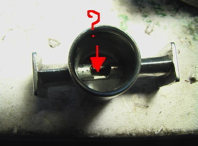

Antonioni2007, в сообщении #12 на фото №6 можно еще флажек поменять на солексовый с нивы-тайги, там другой угол и раньше открывается 2камера, это если нужно чтоб приемистость увеличилась
