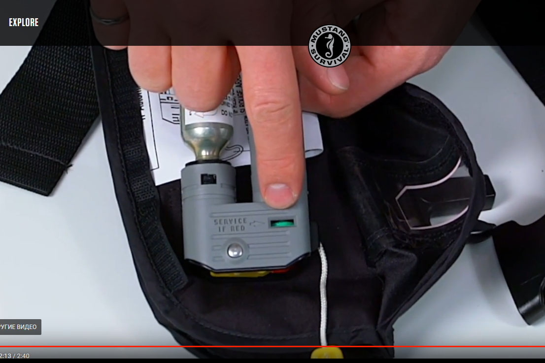

Типово Re: Куплю СО-"патроньі" (капсульі) 33г, для спасжи
Допис від friggy Переглянути допис
А вот надувающийся жилет так оценить на порядки сложнее. И его герметичность и работу системы и заправку баллончика. Просто визуально этого не сделать. .....
да ладно
Все держится на вере в то, что купленный картридж полный и что он будет полным в тот самый момент. .
все держится на репутации производителя и следованию инструкциям. их не в сарае же делают.

Lomakin, все что может показывать такой индикатор - наличие давления. Но давление паровой фазы будет одинаково пока есть жидкая фаза. От полного картриджа, до 10% его объема давление будет одинаково. Естественно выход газа во время работы будет разный.
Как верно говорит Andrey77 - только по весу можно понять. А тут явно не вес проверяется.
Добавлено через 3 минуты
Допис від Lomakin Переглянути допис
Если я верно понимаю происходящее на картинке, то баллон прокалывается в момент его подключения. То есть мы его взвесили, убедились, что он полный, подключили и дальше уже ничего проверить не можем. Если где-то есть минимальная утечка, то о ней мы узнаем только когда выйдет практически весь газ. Работоспособность устройство потеряет раньше.
Кстати, запираемый "спичкой" баллончик по сути ничем не отличается. Как только он подключен - все одно.
ну вы же прекрасно понимаете, что все проверяется производителем. иначе этих жилетов не было бы на рынке.
Добавлено через 5 минут
да, индикатор нам ни о чем не скажет. так, разводняк.
да там работоспособность потеряна еще в момент получения патента вижу вы очень хорошо разбираетесь, спорить не буду.

Lomakin, конечно проверяется. И я уверен, что эти системы достаточно надежны, иначе бы их в самом деле не было на рынке.
Но все это никак не отменяет того факта, что даже при зеленом индикаторе жилет может не сработать как минимум из-за утечки.
Если-бы там был сжатый газ, а не сжиженный, то контроль давления был бы рабочим инструментом. Но это бы наверняка увеличило размеры и цену такой системы.
В этой теме это все оффтоп, конечно. Увлекся.

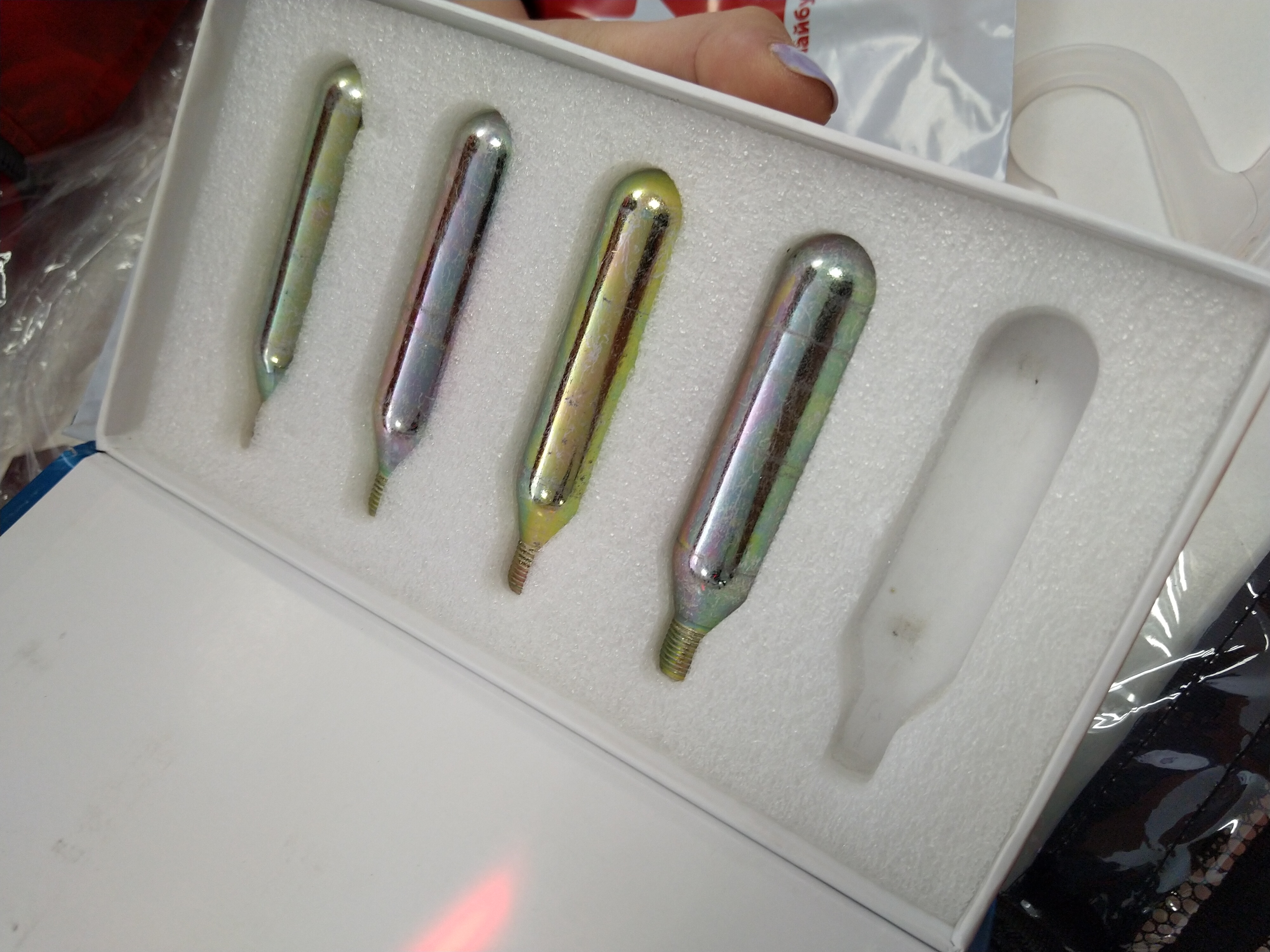

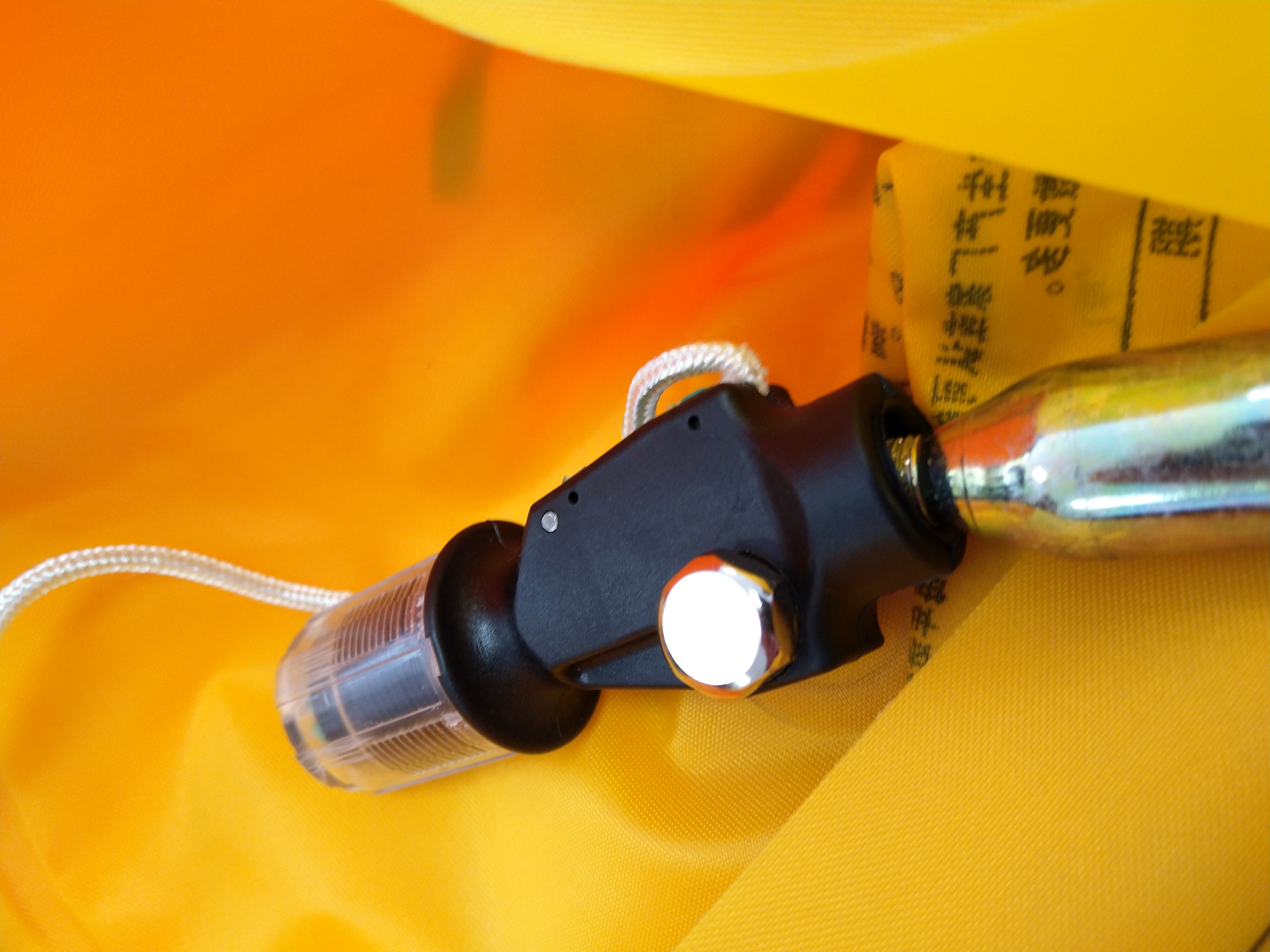

https://prom.ua/p588379529-ballon-so2-dlya.html
150 грн за 1 шт.
Нормальная цена, но развесовка 40 гр. Думаю, что подойдет.
Информую спільноту, такскать....
Вчора на НП прийшла ця бандероль. Платив за неї я через приватівську карту через "безпечну покупку на ПРОМті" (гроші з мене списані, але продавцю не зараховані, продавець - магазин "1000 мєлочєй", здається з Луцька). Я прийшов на НП з жилєтом, щоб перевірити. Вскрили. Ітак - балоні МАЛІ (по типу "пистолетних", діаметр різьби на підключення до жилету значно менший, повний китайський НОНЕЙМ, реально не відповідають тому, що на фото. Відмова. Гроші взад вже зараховані на мою карту.
ПОШУК ПРОДОВЖУЄМО!
Треба мені штук 4-5 таких патронів.
Доречі - водорозчинні "таблетки", є у продажу у того самого китайця, де я купля жилєт на Алі, але поки спробую "ручний" запуск жилета (така можливість вказана)
[b]....Если я верно понимаю происходящее на картинке, то баллон прокалывается в момент его подключения. То есть мы его взвесили, убедились, что он полный, подключили и дальше уже ничего проверить не можем. Если где-то есть минимальная утечка, то о ней мы узнаем только когда выйдет практически весь газ.....
Я не знаю как на фото, на моих жилетах «Sigma» балон не прокалывается во время установки. То есть его раз в год выкрутил, взвесил, жилет развернул, просмотрел все складки на предмет целостности, потом переуложил жилет, балон ввернул, световой маячкек заменил (благо на работе всегда есть запастные в избытке) и можно юзать. Риск не срабатывания его в нужный момент уменьшен до минимумма.
Как то так....
