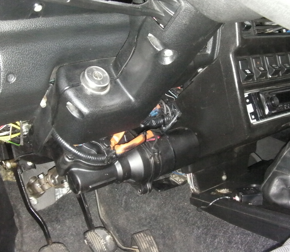

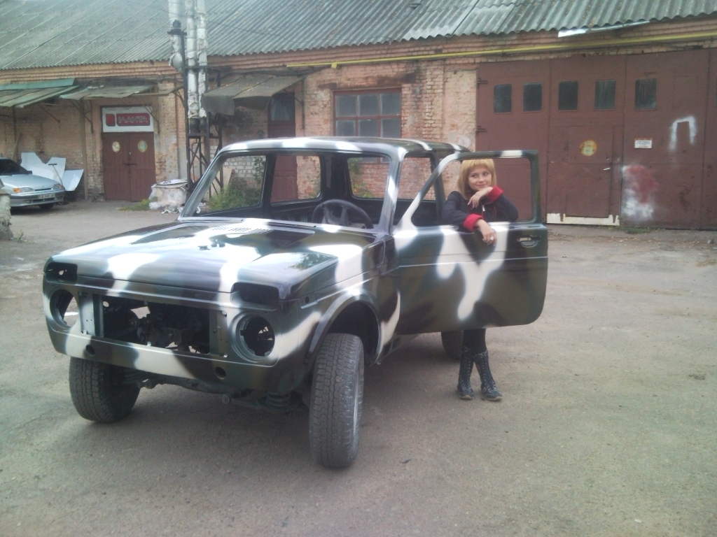

Зачем он тебе надо.
Стоят диски с вылетом 35
резина 205 и не хочу усилителя.
Хорошее рулевое и всё в норме.
Ну если хочешь
то здесь
РУЛЕВОЕ

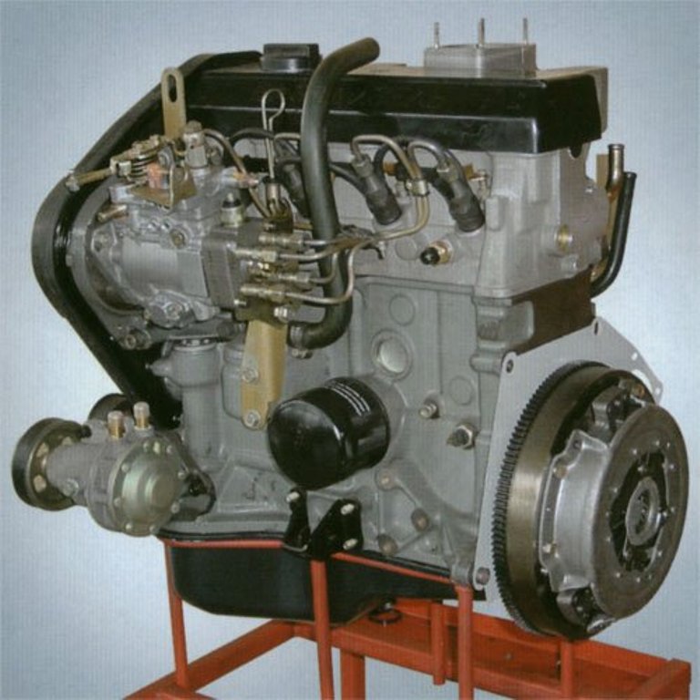

Да я понимаю, но и турбины есть разные.
Да и топливный насос вместо трамблёра
никто никогда не ставил (фото)
Любые переделки на увеличение мощности дают результат, если все будет сбалансировано. Я имею ввиду не балансировку деталей. Установка турбины или дизельной аппаратуры в обязе влечет замену деталей, на которые будет увеличено давление (колен вал, шатуны, поршня...) Иначе ресурс таких переделок будет от 0 до 2-3 тыс. км.
