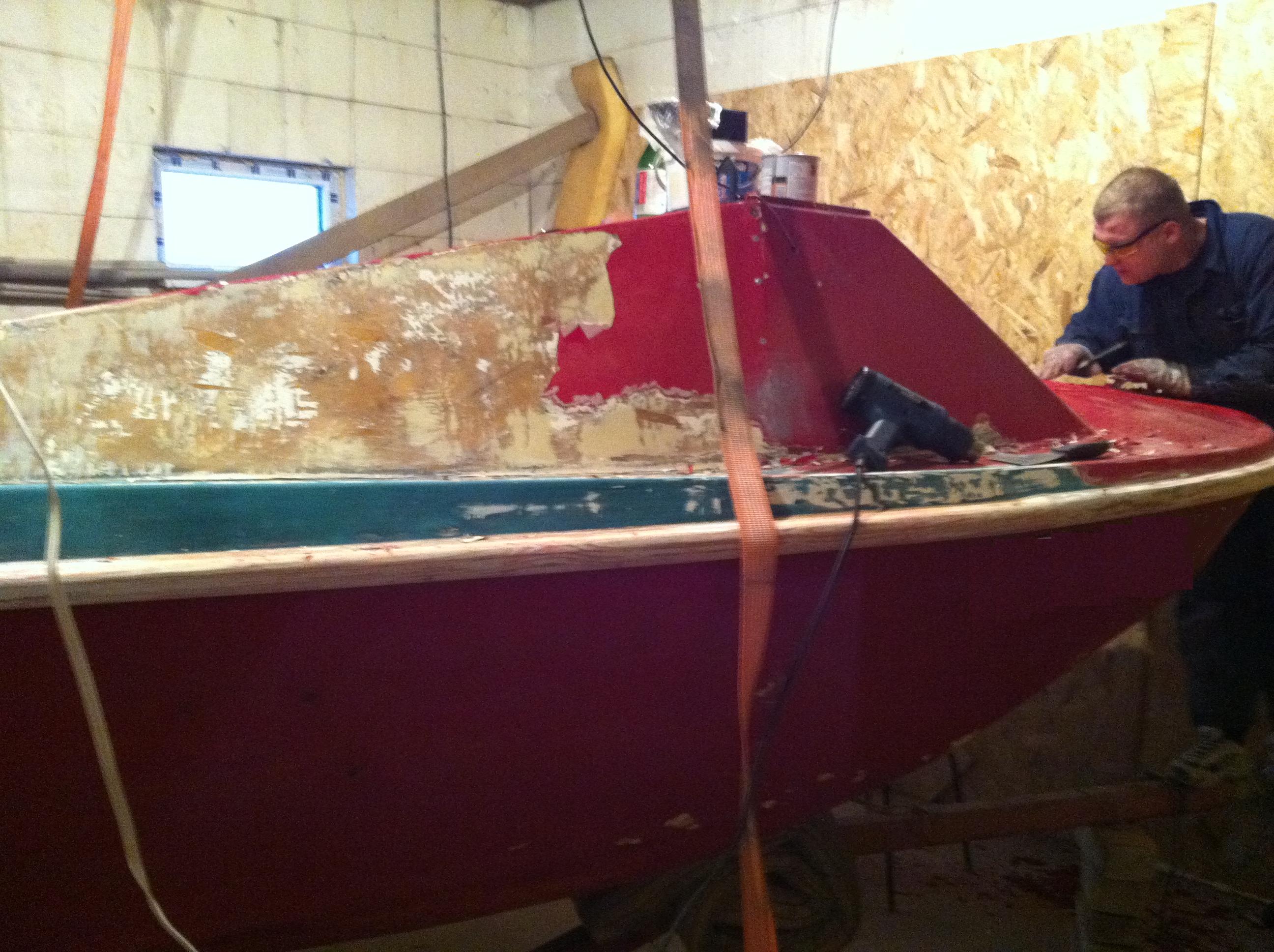

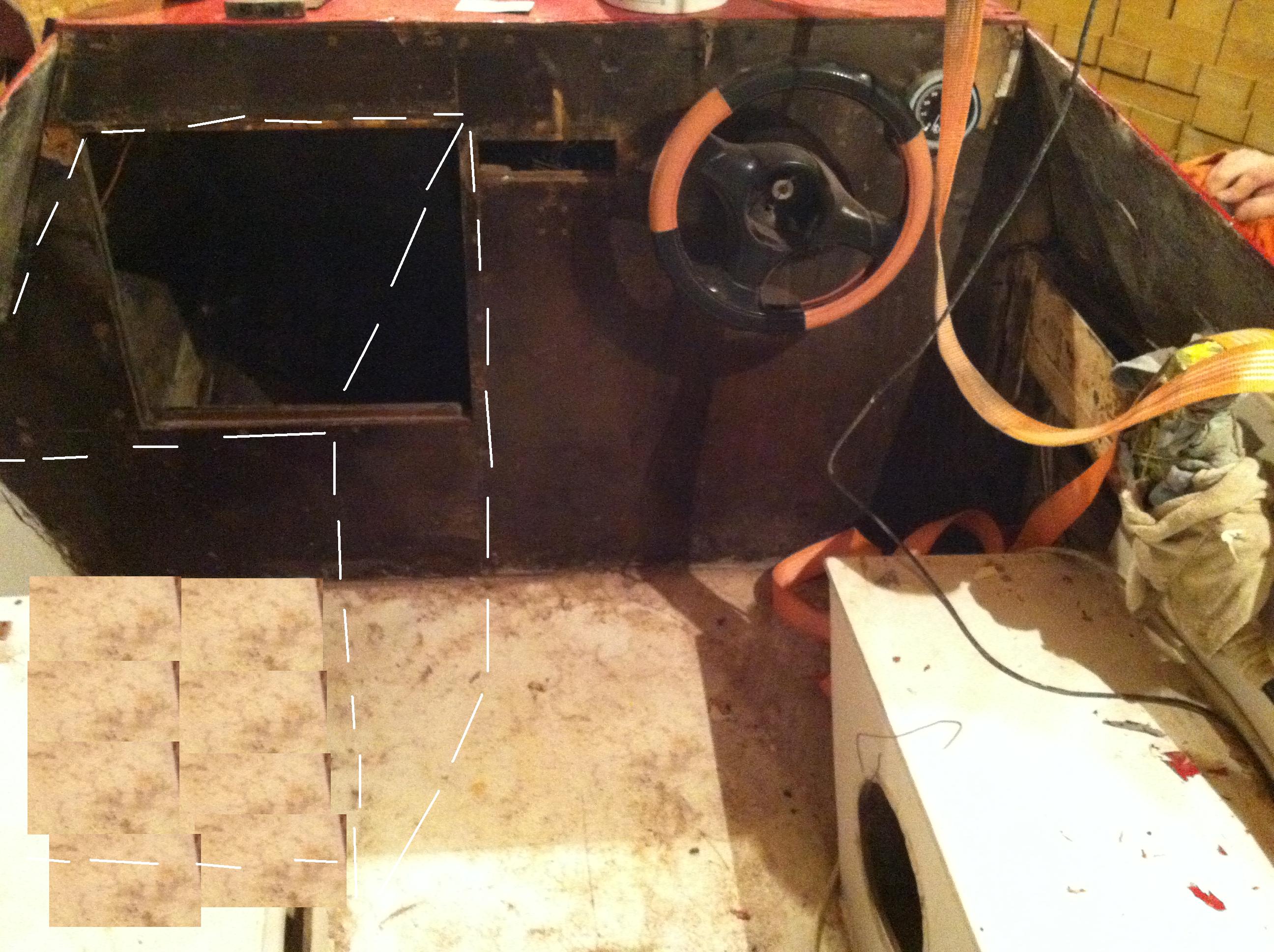

Продолжаю описывать перемены...
Т.к. штатная Ладога короче, нам необходимо увеличить палубу на корме.
Что собственно мы и делали с помощью пенопласта.
Вот как это выглядит сейчас. Пока мы набираем форму, можно сказать делаем матрицу. Потом будем оклеивать тканью.
Пока сложно представить, что из этого может что-то получиться, но что-то мне подсказывает, что все будет хорошо.
Дополнительно, в районе рубкоубежища, или как его можно назвать, мы сделали перегородки. Они будут нести двойную функцию. Первое, дополнительно придаст жесткости палубе. Второе, будущие бардачки, которые мы зашьем фанерой.

Добрый вечер!
Добавлю последние изменения по нашей лодке.
Сегодня проклеил борта в два слоя изнутри в будущей каюте.
Установили рецесс на свое место, получается вот так. см. фото.
Подготовили форму одного борта. Вроде, уже очертания лодки и бортов начинают проявляться..
Скорее бы все подготовить и оклеить полностью борта и весь корпус
Провозились весь день,но в конце ушел довольным
Лучше фото не удалось сделать, т.к.очень мало места

Всем привет!
Продолжаю начатую тему описания нашей Лодки..
Хотя, пока скорее не лодки, а конструктора "Сделай сам"
За это время подготовили один борт к оклейке, по моему получается лучше чем я думал.
Сделали ступень возле рецесса, как в Ладоге Новой, осталось её закрепить и проклеить.
Приступили ко второму борту. Необходимо придать ему форму и сделать ступень. Ну и так, по мелочам, провозились в каюте.
До зимы хотелось бы сделать борта проклеить их, когда будет жесткость перевернуть лодку, чтобы оклеить корпус снаружи.%)
А на следующий год оставить каюту, стекла и т.п..%)
Хотя, надеюсь, что зимой я найду для неё теплое местечко и закончу начатое дело.
Вот, что получилось за эти выходные..
З.Ы. Просьба не пинать за фото..

А у меня на Ладоге транец сантиметров 7 толщиной. И не из фанеры а из стеклопластика внутри которого металический каркас. У вас не слишком слабо? Мой транец под 90м мотором вроде крепко, но все равно усилен 2-мя нерж трубами к заднему борту.
Или какой там моторчик будет?
Маленькую рыбу нужно отпускать к маме!

Допис від Евгений 28 Переглянути допис
Насчет метала уверены? Если это действительно так - не есть хорошо. Коэффициент линейного расширения разный, с нашим климатом вероятность, что пластик отдельно металл отдельно, присутствует не малая . Посему наличие связных труб - это правильно.
С фанерой дела слегка по-другому обстоят.

Типово Re: Ладога 2
Женя, транец мы еще не закончили. Как и борта. Впереди еще их оклейка стеклотканью в два три слоя. После чего они будут монолитом. Ты делал транец из металла, после оклеивал все стеклотканью как я понимаю.
Панирую под 90 сил. А там посмотрим.
Я посмотрел на твои фотографии у меня возник вопрос, ты с набором что-то делал? Как ты определил, что у тебя транец не из фанеры?

Судя по фотографиям, я думаю, что там набор и транец родной.
Скорее всего на транце у него сосна(или другое дерево с которого его лепили), оклеенное стеклотканью. Хотя могу и ошибаться.

Типово Re: Ладога 2
Когда снял краску, был стеклопластик. Местами верхней слой стеклопластика отошел из-за попадания воды и ее замораживания. Толщиной примерно 3 мм. Это ремонтировал приклеиванием обратно стекловолокна на эпоксидной смоле. Но что удивительно под этим слоем небыло деревяной основы, а был толстый лист стеклопластика. Толщину его определить не мог, не видно. А насчет железа как получилось. Сверлил отверстия в транце и сначала шел стеклопластик, потом деревянная стружка, а в середине "лист железа" судя по металлической стружке, потом опять дерево и стеклопластик. Вот так я и узнал.

Типово Re: Ладога 2
Всем вечер добрый.
Пока я по морям ездил и любовался красивыми яхтами и катерами, мыслями был со своей старушкой. За моё отсутствие, отец подготовил борта к оклейке. Сегодня была отличная погода и отличное настроение и ничто нам не помешало сегодня оклеить борта и подготовить привальник.
Вот, что выходит сейчас.
