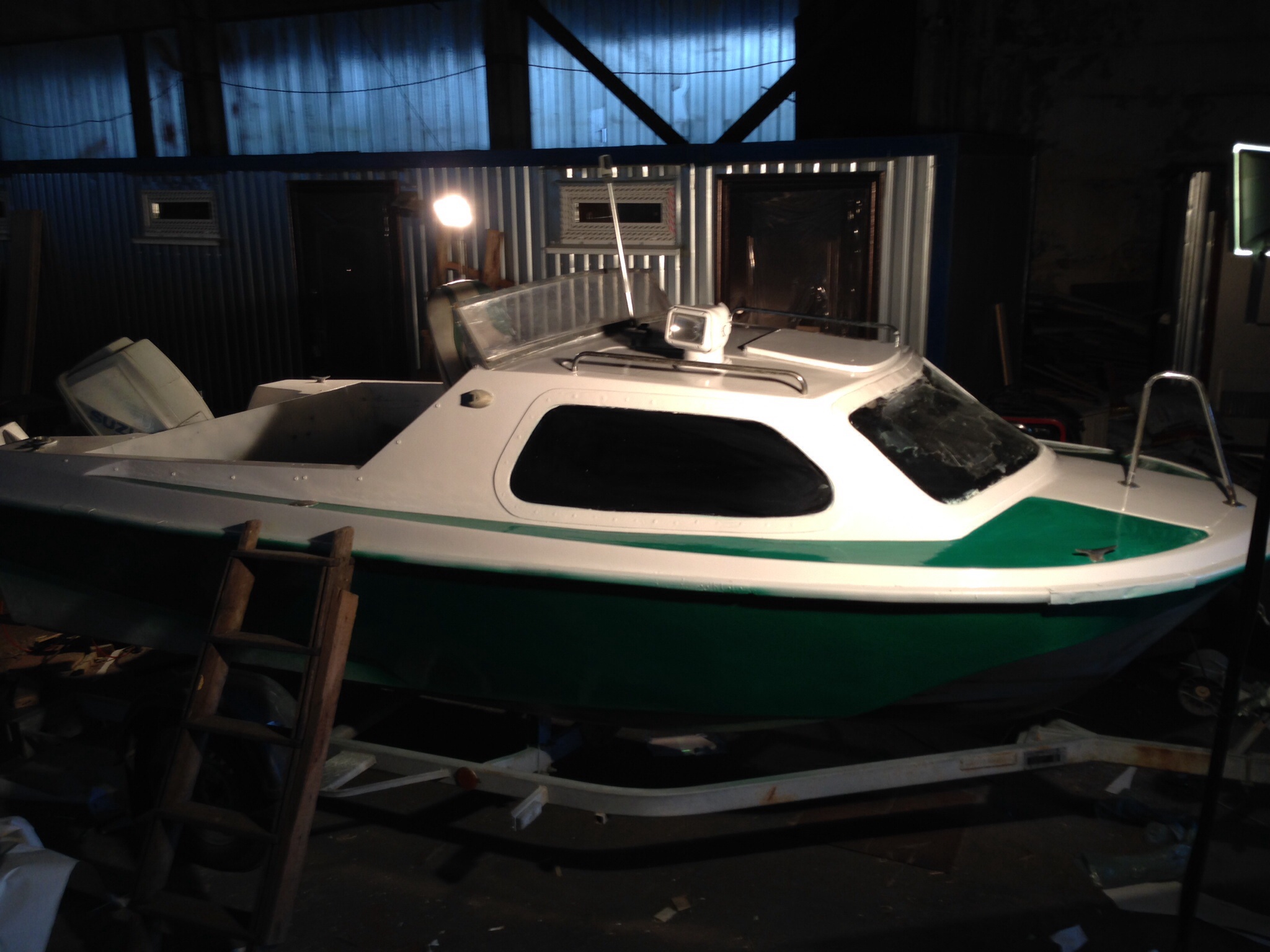

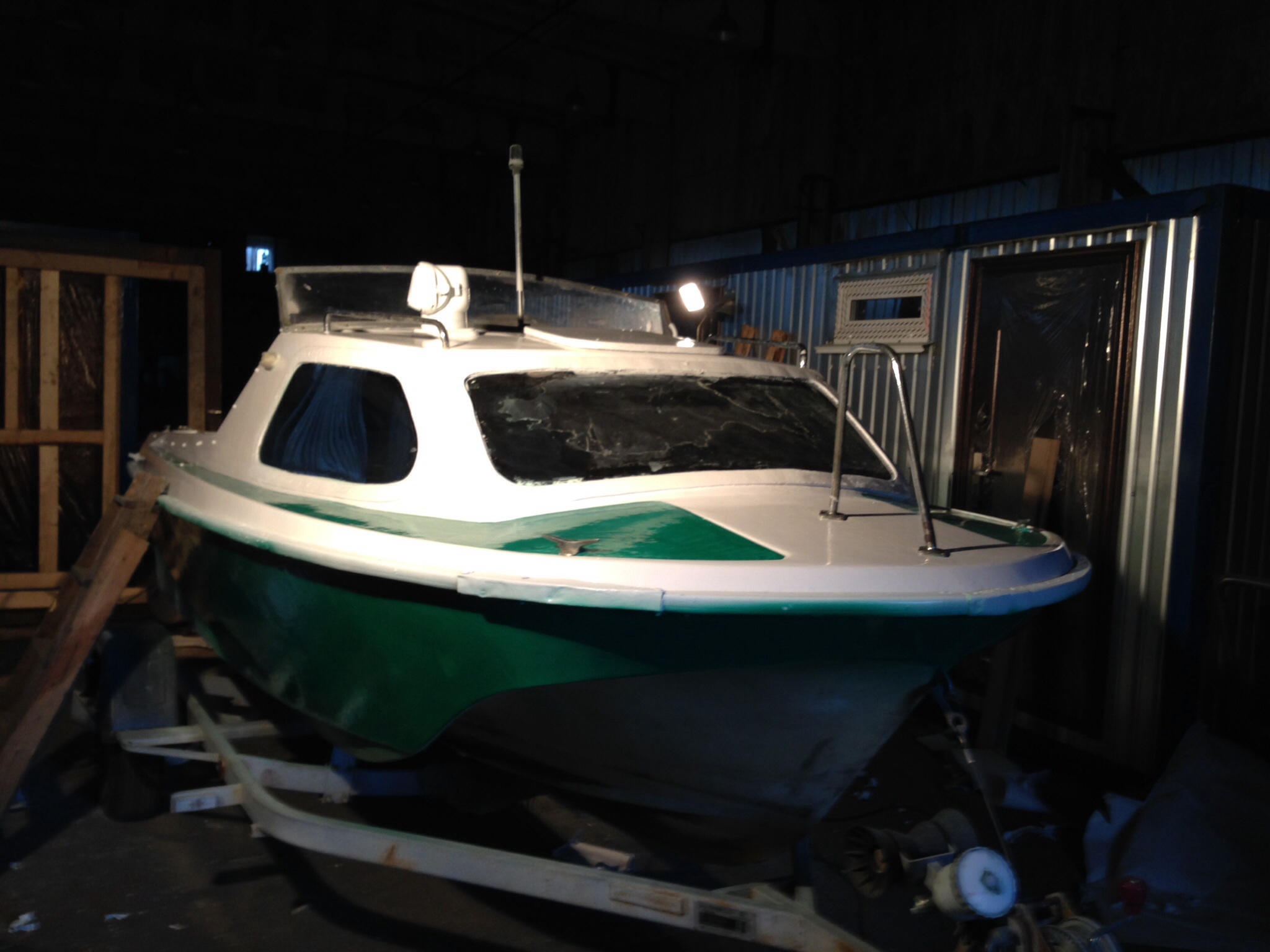

Типово Ладога 2 Второй капитальный ремонт
Добрый день, форумчане.
Давно не заходил.
Есть что показать и рассказать... После ремонта 2015 года вот так выглядел мой катер:
Но годы взяли свое, вернее сказать, Запорожский климат взял свое... Из-за того что катер стоял на причале летом на воде, на него сыпались осадки, омывала, нечистая вода, лил химический дождь... Короче за 2 года превратился он в желтую скорлупу, которая начала лущиться и держаося на гамне от чаек :). Это был мой первый опыт окраски пластика эпоксидными красками и эпоксидным лаком. Я не мог себе представить что эпоксидный лак, настоящий, в бочке, пожелтеет за 2 года.
Привез я его домой и поставил " в сухой док":
Назва:  IMG_1523.JPG
Переглядів: 734
Розмір:  195,0 КБ

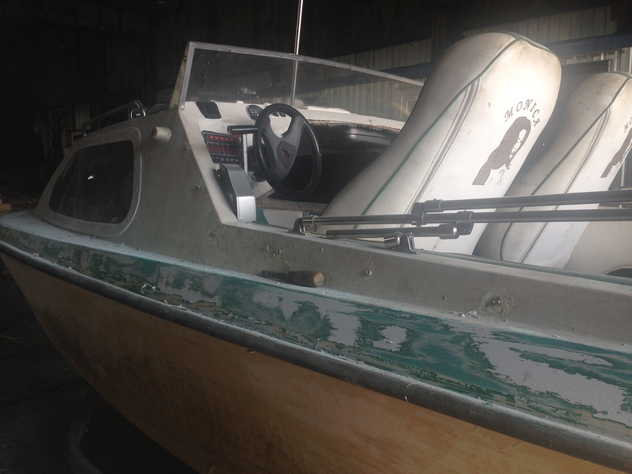

Первым делом мы его разобрали (за час :) Потому что предполагали замену всего что установлено на новое, даже шурупов. Начали шкурить и чистить.
Месяц ушел на то, чтобы все снять.
Приятно удивило что в основном эпоксидная краска держалась хорошо. Обнаружили проблему в транце, подгнил он под эпоксидкой. Вырезали больные участки, вклеили новые. Работали с эпоксидкой и стеклотканью. Всего потратили около 10 литров эпоксидной смолы. Покупали по 220 грн за 1 кг. Ткань, не помню, дешево.
Были обнаружены места болезни стеклопластика, где он долгое время был мокрый под краской и начал квочеваться. Все такие слои повырезали, положили новые латки и оставили на солнце сушиться на месяц.
Назва:  IMG_1536.JPG
Переглядів: 718
Розмір:  2,66 МБ
ID:	142411   Щоб збільшити малюнок, клацніть по ньому
Назва:  IMG_1535.JPG
Переглядів: 741
Розмір:  3,23 МБ
ID:	142412   Щоб збільшити малюнок, клацніть по ньому
Назва:  IMG_1537.JPG
Переглядів: 765
Розмір:  2,08 МБ
ID:	142413   Щоб збільшити малюнок, клацніть по ньому
