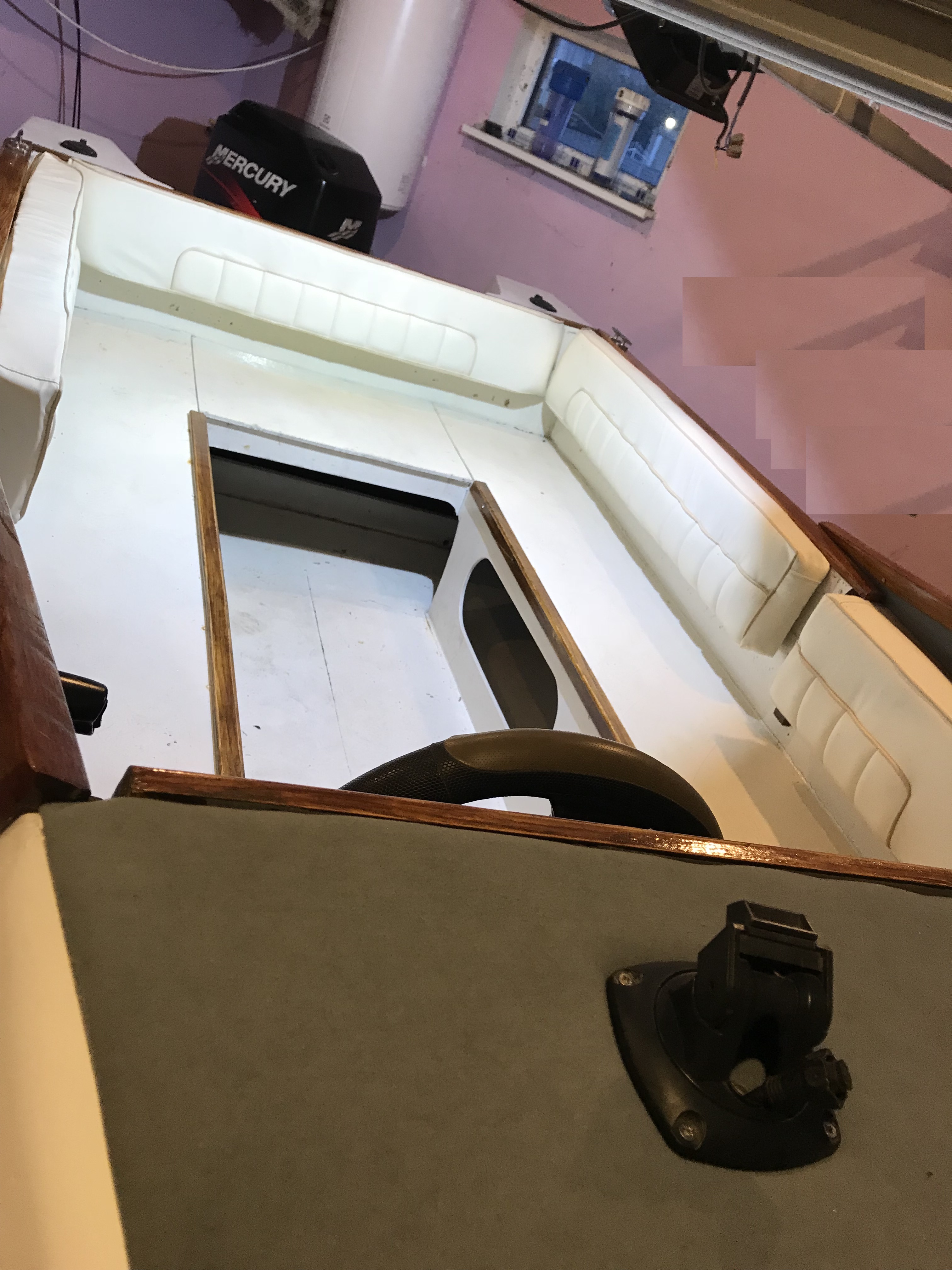

Салон.
Вы знаете, не так он и сильно поизносился по сравнению с наружкой. Но принято решение обновить.
Использую капровелюр как на авто. 280 грн / кв.м.
Я раньше с ним работал, обшивал саббуфера в машину. Он не мокнет, если мокнет, быстро сохнет. Он тянется, легко клеится на 88й клей. Легко чистится, ибо синтетика. Приятный на ощупь, очень нежный. Не гниет. Мыши не едят.
Также использовали дерево, т.к. по-прежнему хочется какой-то теплоты, уюта что-ли.
Сделали пол в бывшей каюте. Да, эта Ладога переделана, здесь нет полноценной каюты. Она не предусмотрена для длительных походов. Расширено место для размещения большего числа пассажиров. 6 человек разрешается, 2-х, 3-х детей, обычно плюсом вожу.
А то что осталось от каюты - для багажа. Получилось симпотично как по мне.
