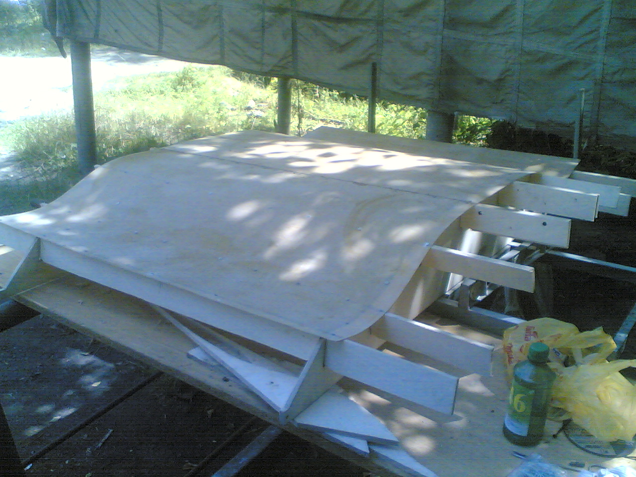

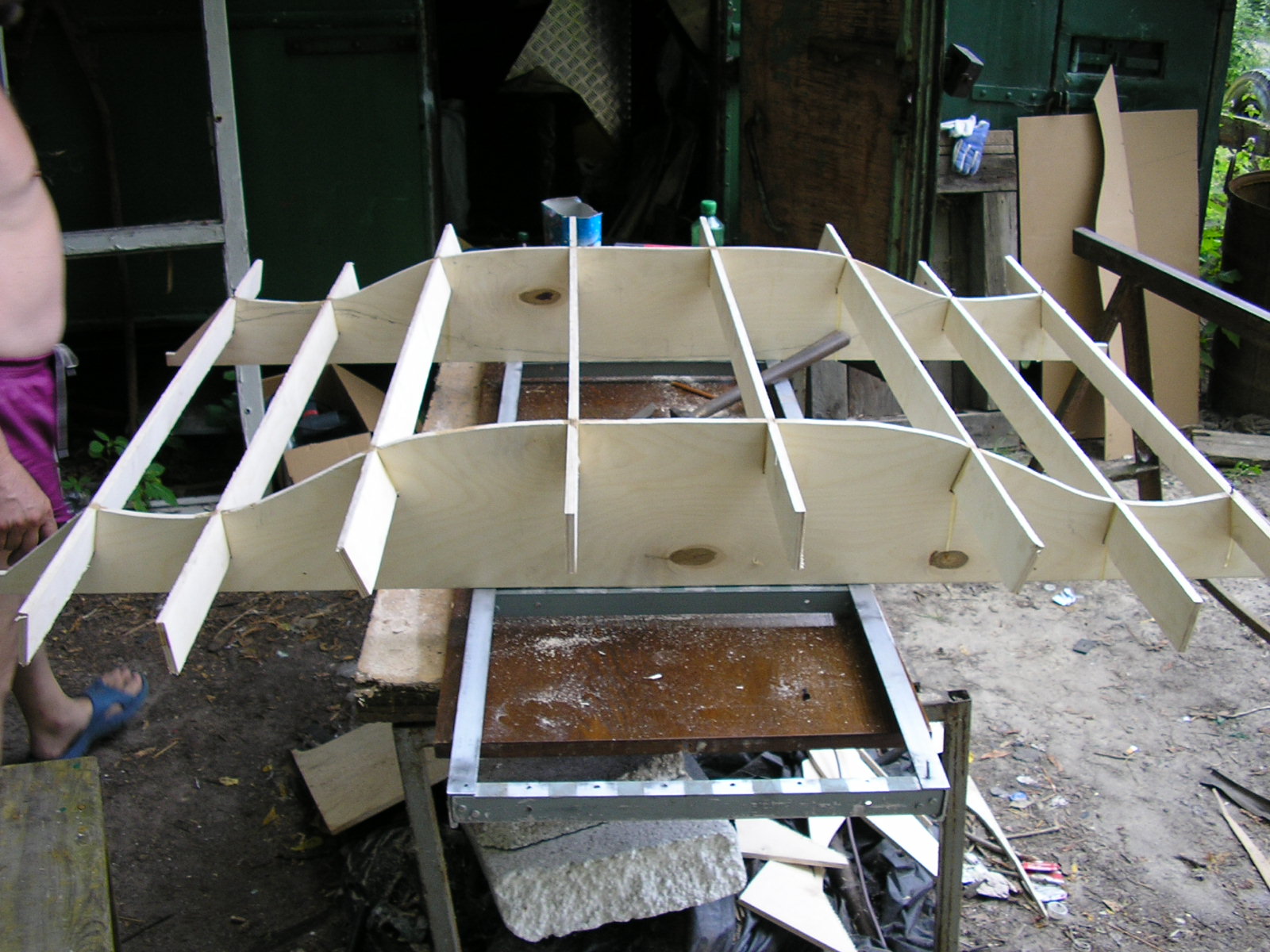

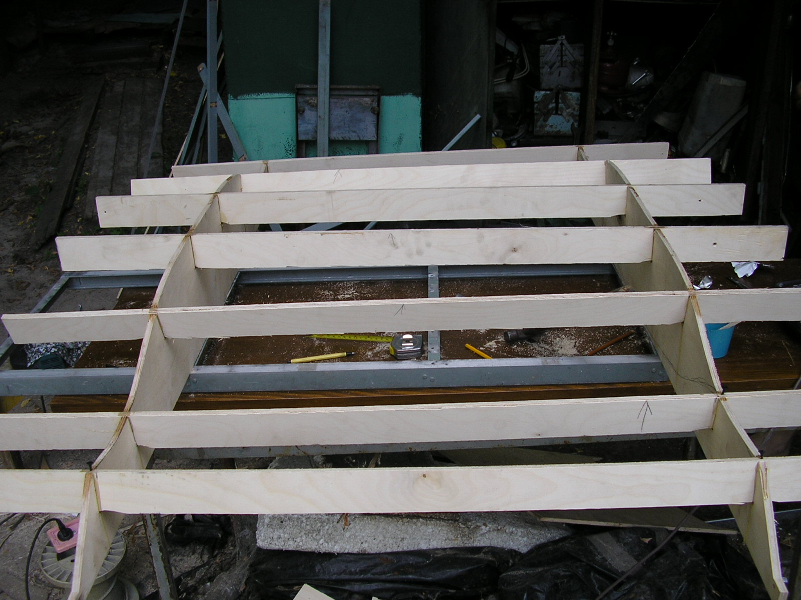

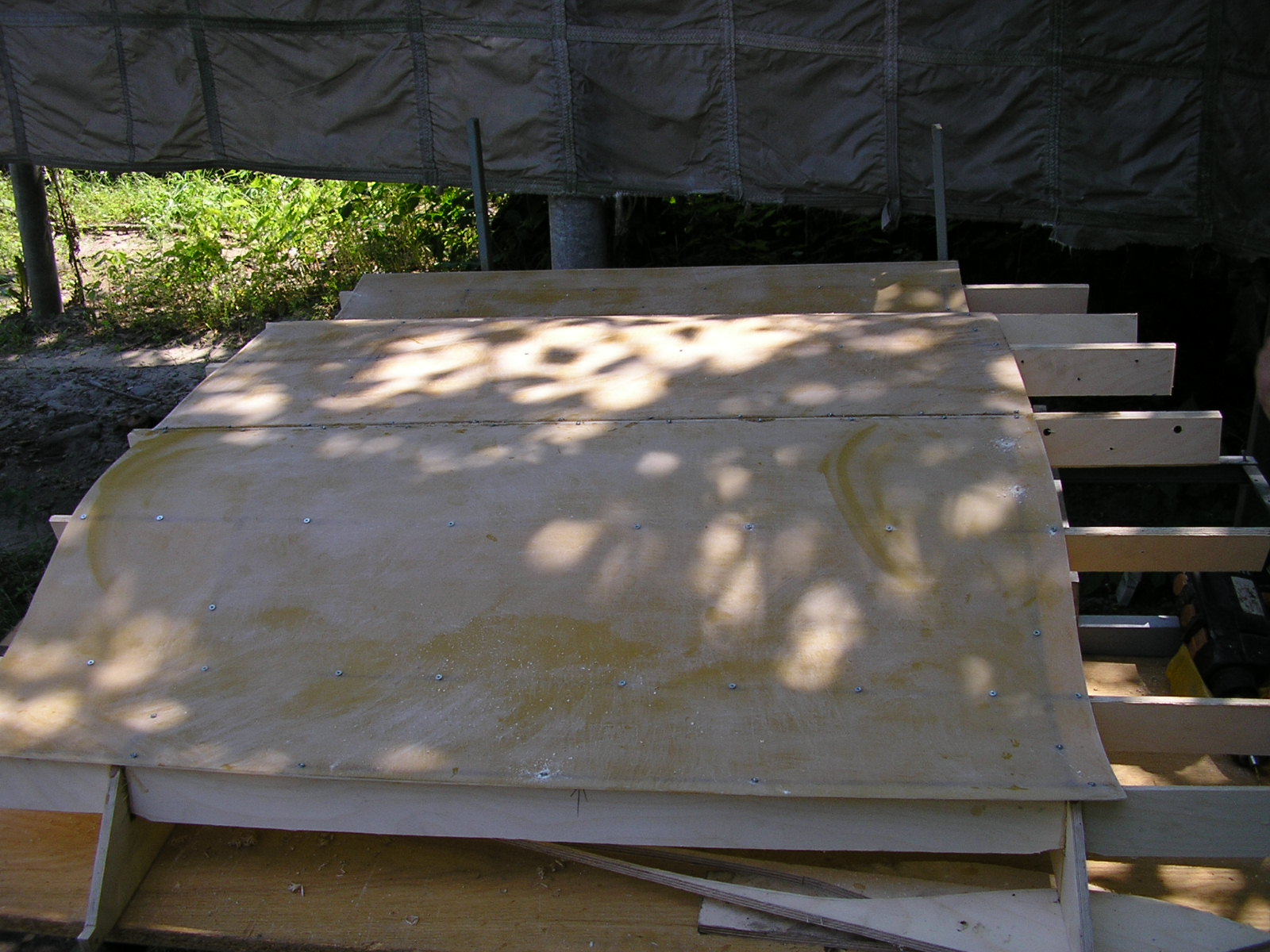

Купил когда-то лет 5 назад Ладогу 2, а точнее сказать корпус этой лодки, т.к. уже на тот момент сложно было назвать её лодкой. Набор не сохранился, геометрия была потеряна. Корпус был местами поломан, стекол не было. Зачем вы спросите, я её покупал такую?
Ответ простой, мы с отцом планировали её изначально перестроить. А корпусов итак нет нормальных. Все это время она стояла, то на РОПе, то в гаражах. Все никак руки до неё не доходили.
Что мы планировали перестроить:
- увеличить размер лодки со стандартного размера 4,65м. до 5, 65 или больше. Для того чтобы избежать дельфинирования;
- сделать полноценную каюту, вместо рубкоубежища;
- сделать вход кокпит с носа;
- сделать новые поелы;
- переделать стекла;
- установить топливные баки;
- устновить новый диван, кресла и прочую лабуду.
За прототип мы брали лодку Ладога Новая.
В конце прошлого лета мы начали перестройку лодки.
Но т.к. у нас нет теплого помещения, работа идет медленно, только в теплое время.
На данный момент, мы увеличили размер лодки до 5,65 – 5,7.
Сделали новый набор лодки, по нашим расчетам, размер каюты увеличился до 2-х метров. Хвастаться особо не чем, некоторые фотографии могу показать.
Про ход нашей работы буду описывать в этой теме.
