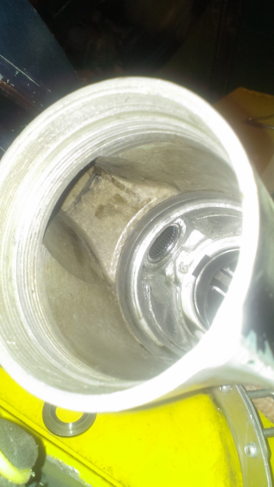

Володя, сальники длинного вала заменить - Имхо, не архибольшая проблема, хотя, работа достаточно кропотливая....
Мне, тут, походу, предстоит игольчатый подшипник длинного вала изымать... Вот где беда.... КАК к нему подобраться, что бы достать/заменить???.....%)
Фото, для понимания

Это подшипники с самой ступицы??-или с корпуса редуктора за шестерней переднего хода...Тут проблема только в наличии воды(сальники) так-что по шестерням и подшипникам проблем НЕТ-проверил. При разборке -видел ,надо делать СЪЕМНИК-но какой и хоть бы был чертеж-или образец...-съемника....Фотки выложить-не проблема-так-что -они дадут? Последовательность разборки-отпишу бо перед работой (утром )мало времени....фотки сделаю -выложу.
Добавлено через 5 минут
Вот почему и спрашивал -МАНУАЛ по ремонту...В Хондовском мануале - показаны и съемники и все прибамбасы и последовательность разборки-сборки-там есть -что и передрать и для себя сделать.....Тот-же ключ-для разборки ступицы редуктора -без него ступицу не снять....но то -Хонда.

Сьемники есть разные,здесь,,надо трехлапник....по мне,лучше нагреть и выколотчкой,тихонечко выбить.При работе сьемником,нарушается посадочное место,после чего,подшипник будет болтаться(ещё на Вихрях с этим столкнулся,а ДЕДЫ сказали ГРЕЙ)теперь только так.....конечно не все нагреешь,но вот только что,смотрел ,гореть можно,НО сУМОМ.
Фото, для понимания
уже дошло...подшипники с самого корпуса редуктора....если так то нужно искать трехлапник.Они есть разные,большие и маленькие,у меня есть большой,думал придется,разбирать полностью редуктор Хонды....обошлось.Сьемник покупал в магазине ,там были разгар,именно трехлапые,с поворотом лап.магазина инструменты.Брал в начале года-250гр.

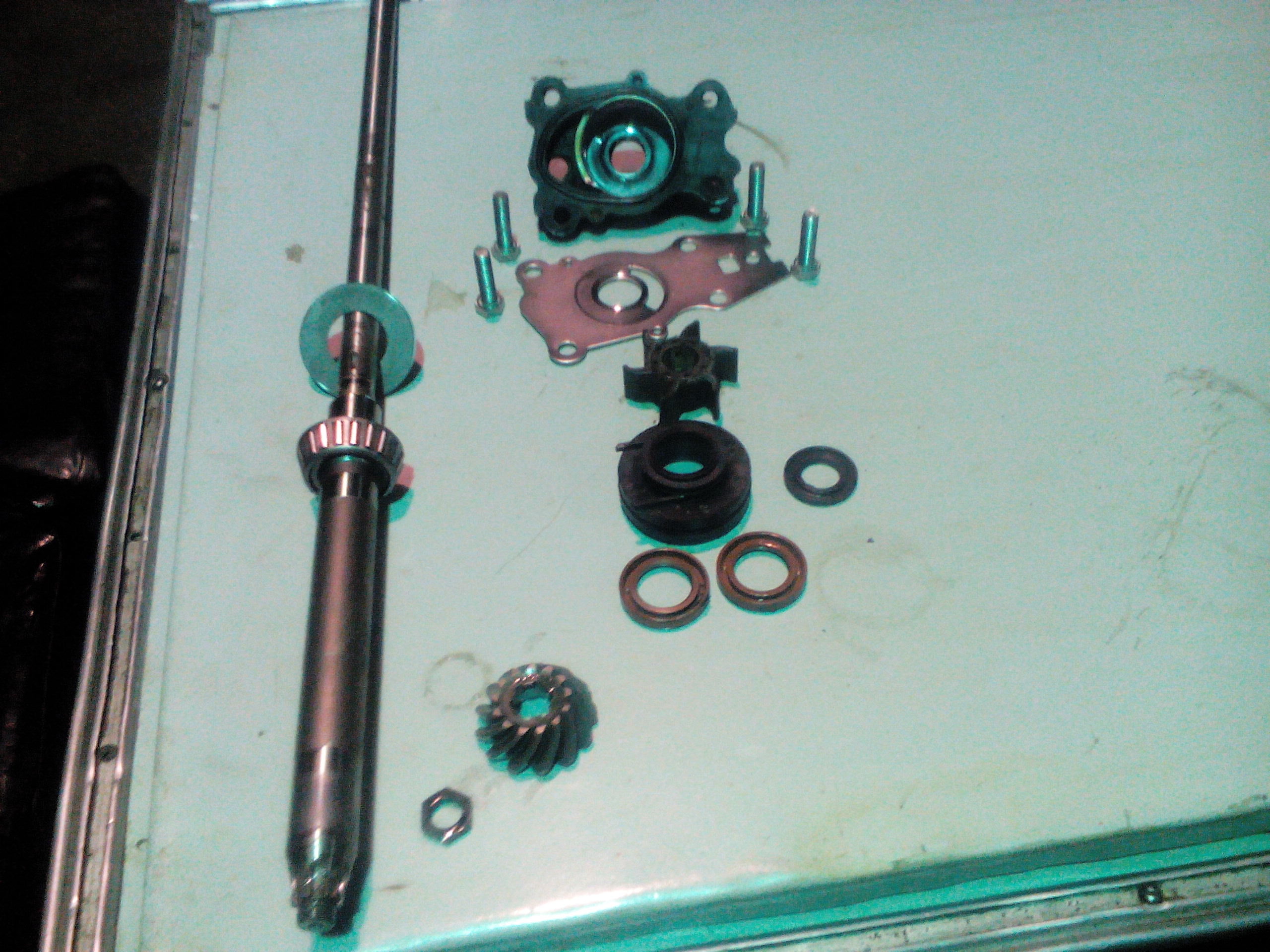

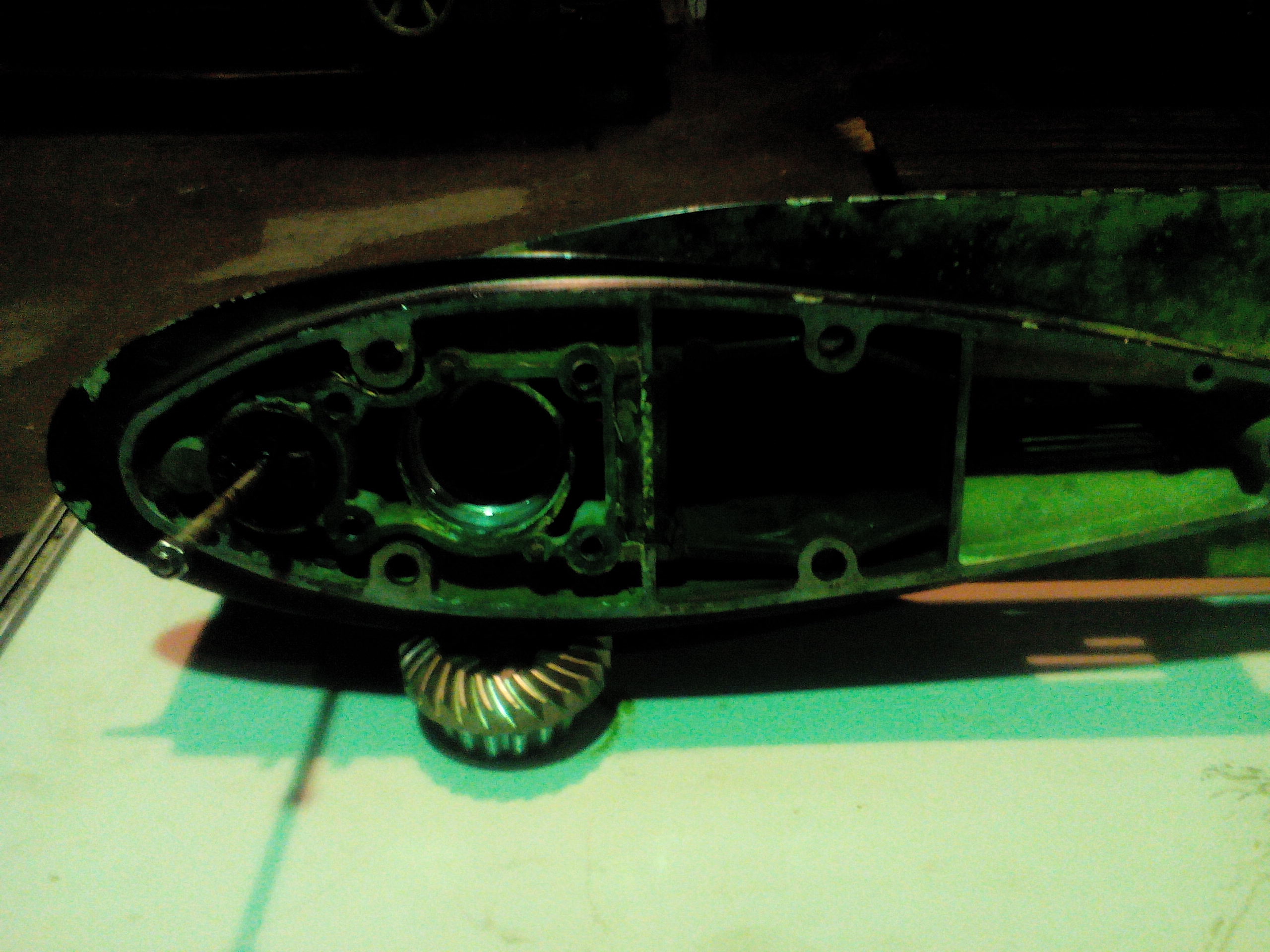

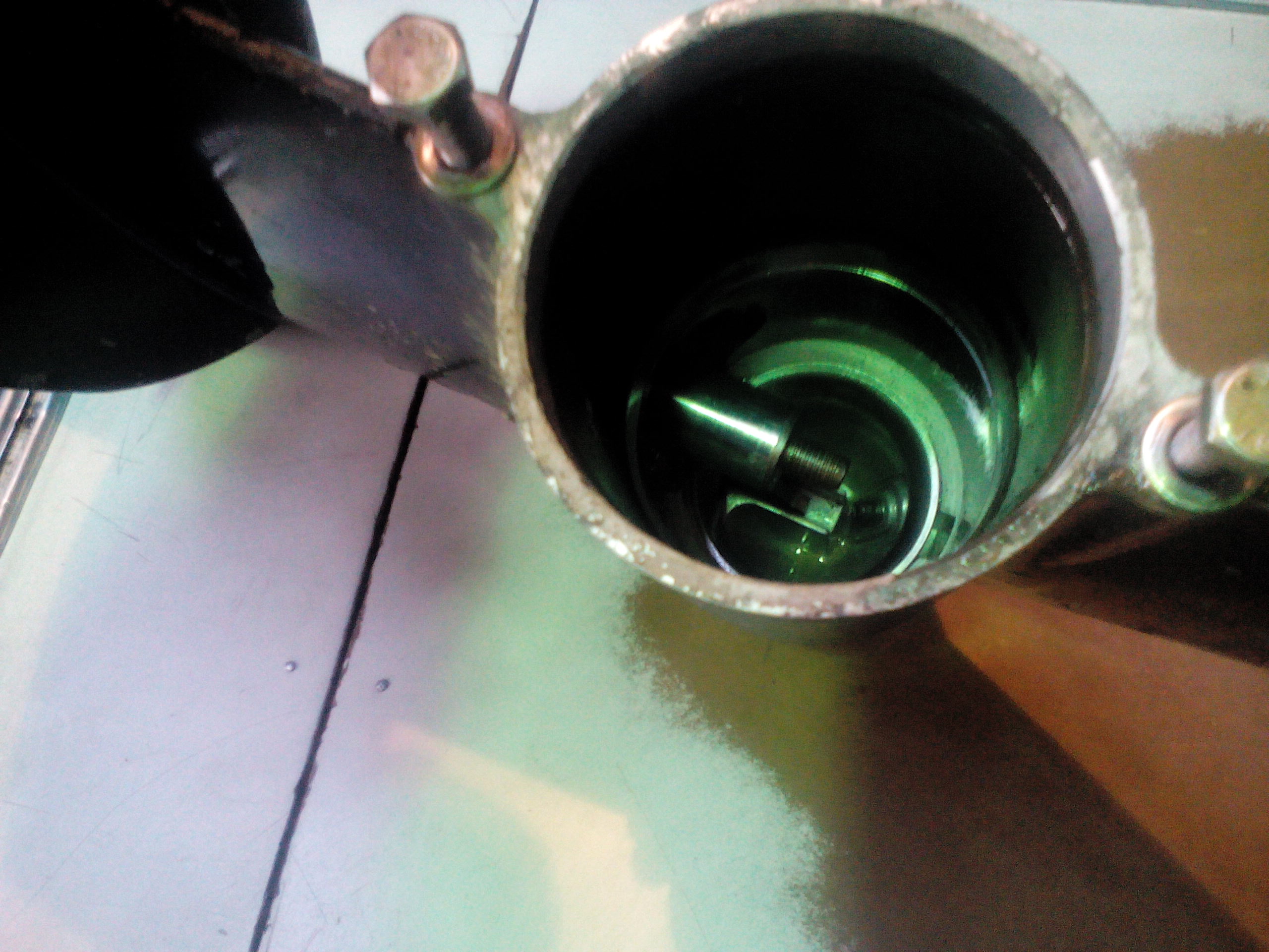

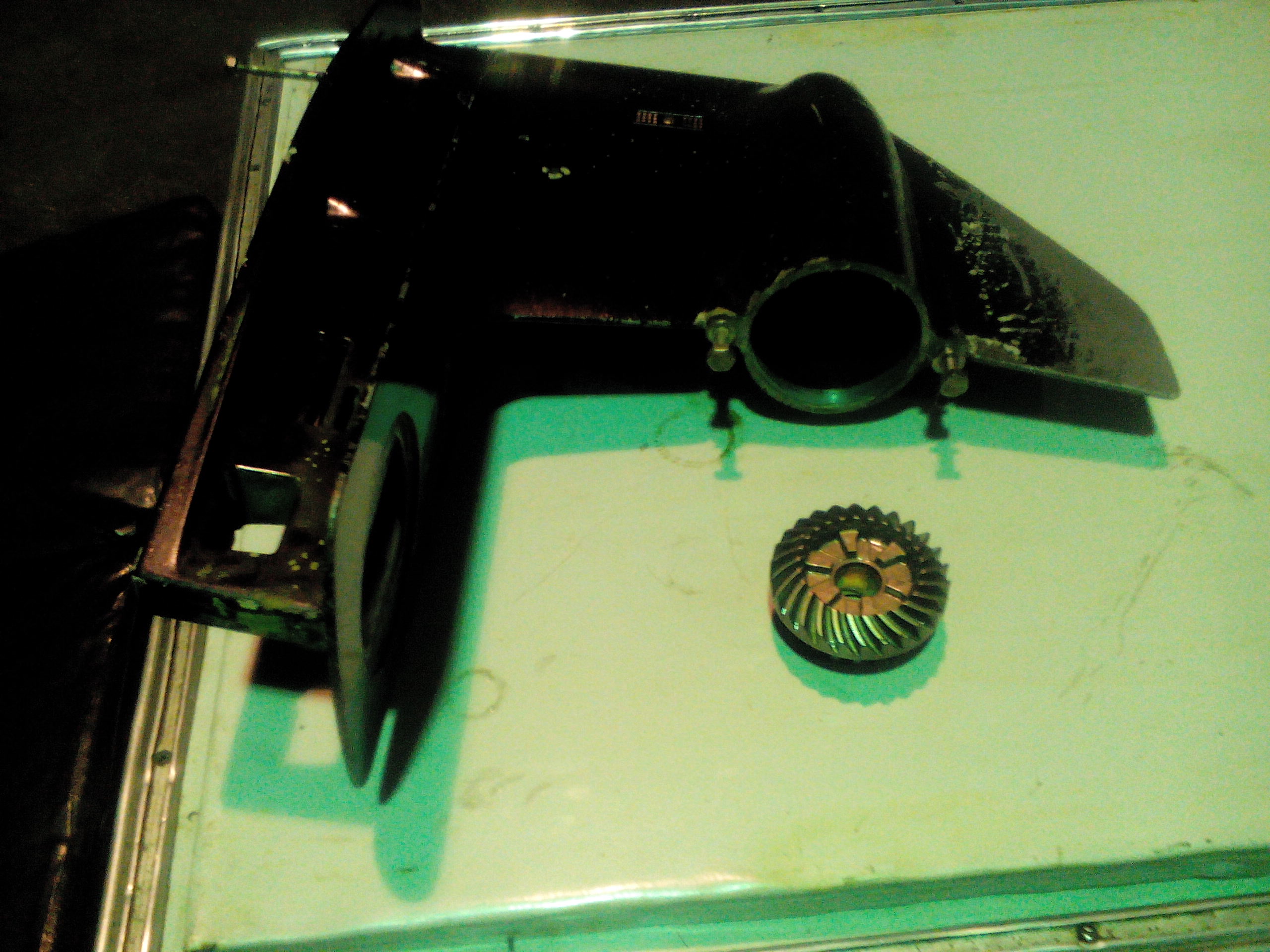

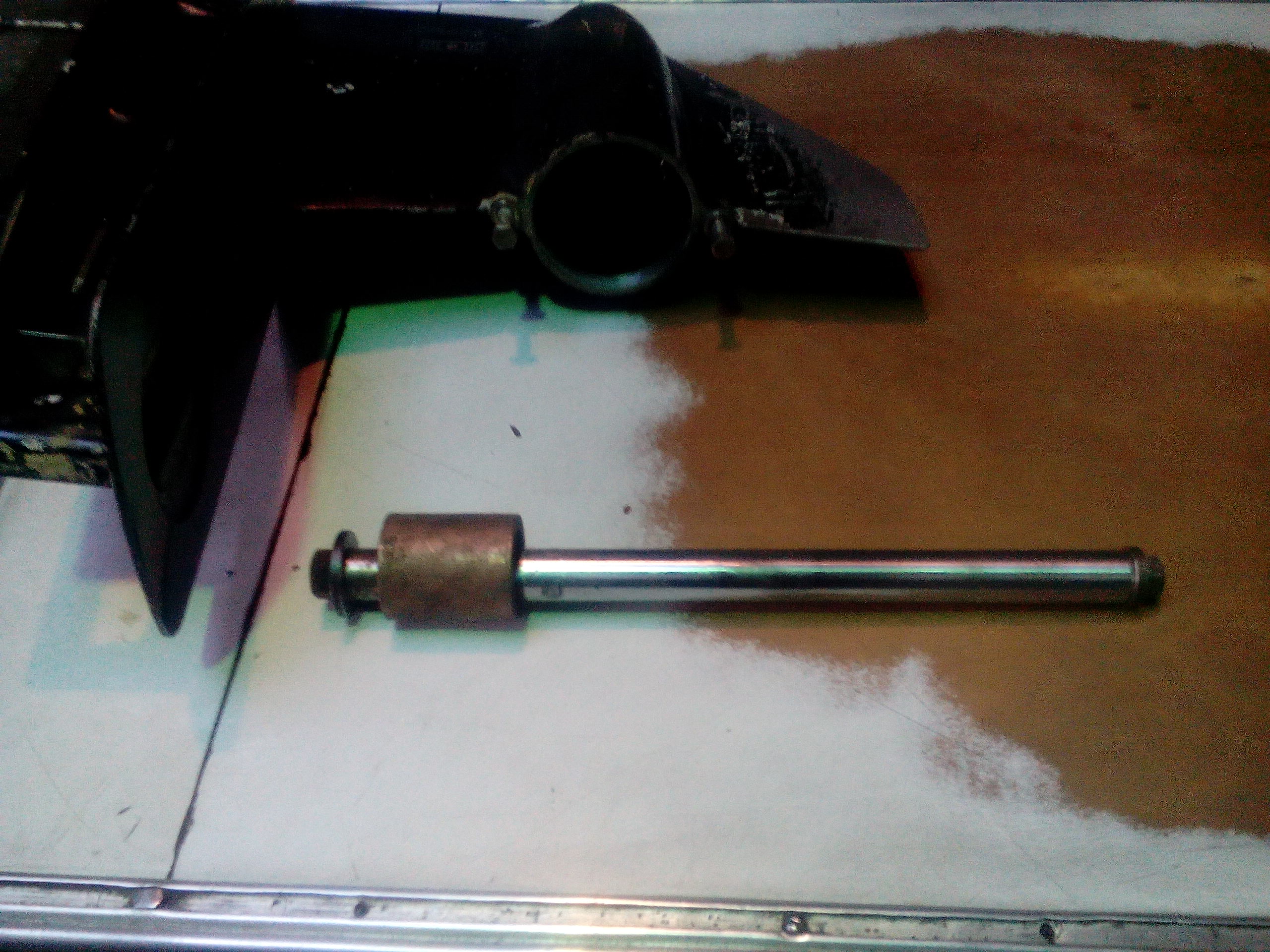

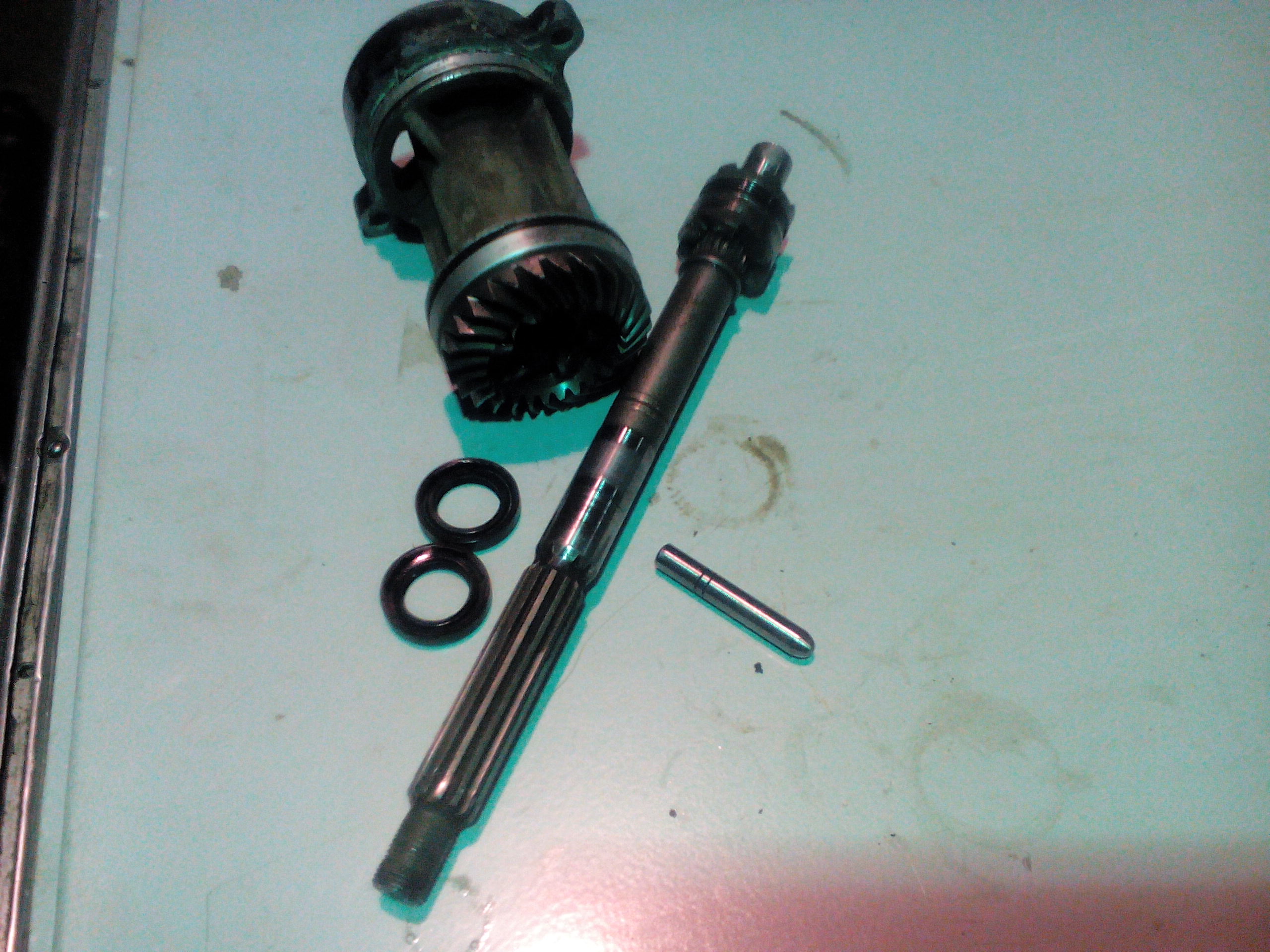

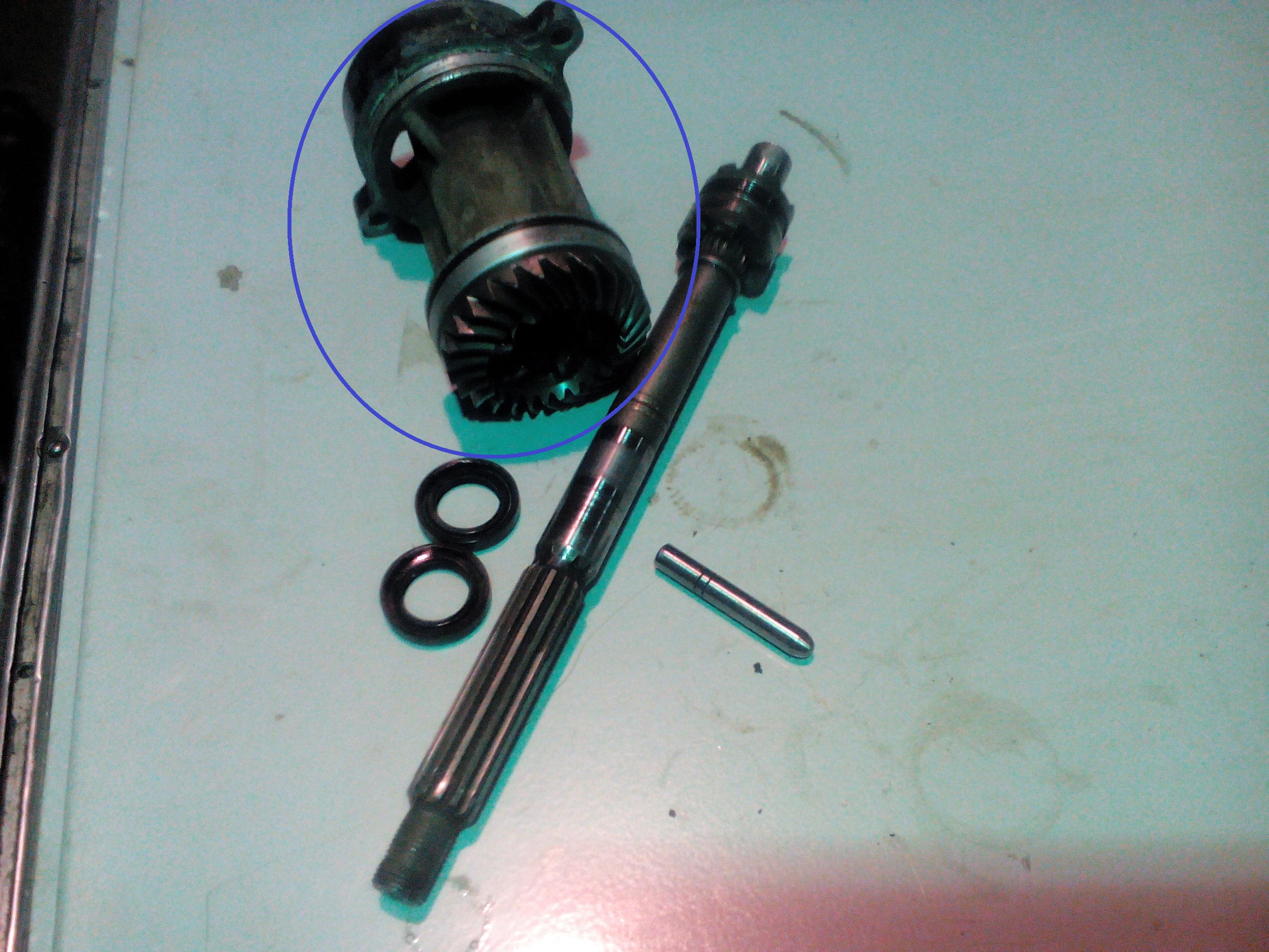

вот -что получилось....оказывается это Китайская Ямаха-(ТОХАЦУ).....так-что извиняюсь-может на Ямахе и сделано по другому-чем-тут...

1-снять корпус помпы-открутив -4 болта(предварительно-редуктор снят) 2-снять крыльчатку-(шпоночка-маленькая)3-снять зеркало-(основание помпы -крыльчатки)..Разборка редуктора-1-открутить два болта на ступице редуктора.2-провернуть и вытянуть стакан редуктора,-вместе с валом и шестерней(стакан -ступицу-можно потихоньку деревянной наставочкой постукивая-выходит спокойно-предварительно повернута ступица-чтоб можно было по ушкам постучать-или сьемник).3-зажать вал-вертикальный в тиски используя прокладки ,чтоб не подрать вал(или имея приспособу чтоб удержать за верхний шлиц)-откручиваем гайку на шестерне-ключ-17(или головка) лично использовал накидной на-17.4-постукивая по корпусу редуктора кияночкой-вытягиваем вал вместе со всеми прибамбасами.....Дальше -Я -думаю не нужно....
Добавлено через 14 минут

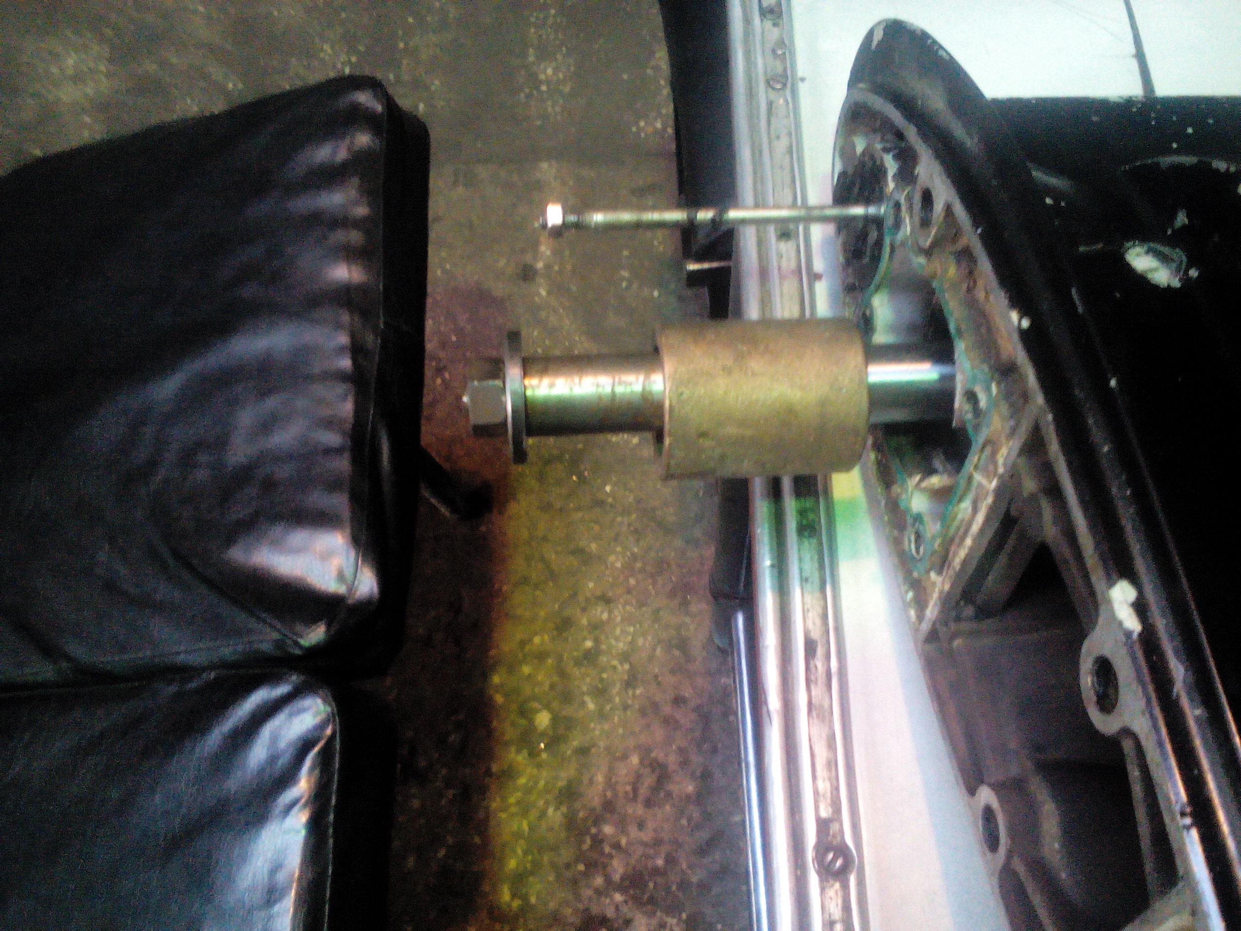

Для -выпрессовки подшипников с корпуса редуктора(вертикальный вал)можно использовать съемник(самоделка)стакан-шпилька с резьбой-шайба и пару гаек...Принцип-стакан сверху(с донышком с отверстием под шпильку)-длина шпильки и диаметр-так-чтоб прошло в подшипник -свободно-на сквозь,-в корпус редуктора-шайба меньше диаметра подшипника,-на-0,5-1мм с отверстием под шпильку,-и гайка...Ставим стакан на корпус редуктора-сверху-продеваем шпильку,-одеваем шайбу,-накручиваем гайку....Сверху-шпилька-БОЛТ-крутим и все вылазит наружу.....Делал сьемник для разборки редуктора Нептуна -тот -же принцип-только там -вал вынимается(по моему)а шестерня стоит на месте с кучей подшипников и тоже вытянуть-чтоб поменять подшипники -или кулачек переключения-БОЛЬШОЙ-ГЕМОР.....Ну-что будто-ВСЕ.....УДАЧИ ВСЕМ.
Добавлено через 1 час 42 минуты
Да совсем забыл.....Как проверить редуктор-вычитал в мануале по ремонту Хонды-в верхнее отверстие контроля масла в редукторе-вкручивается штуцер(резьба-м-8 нормальный шаг-и подается воздух-давление-0,2 атм-проворачивается поочередно гребной вал,-вал -шестерня(вертикальный вал),тяга реверса(переключения скорости-...где есть потравка воздуха-там -и проблема.....Лично-делал-силиконовый шланг-на штуцер,-штуцер в редуктор,-редуктор в воду(на работе ванна для проверки скатов)шланг в рот-и надул-шланг зажал зубами....и кручу-все конкретно-видно.....На мануале Хонды -показан насос-с манометром,-ну -и все остальное как Я-уже описал.....За неимением такого насоса пользовался-своими ЛЕГКИМИ---пока могут.

Выколотку сделал,фотки-завтра утром,с компьютера спину.С планшета не получается.

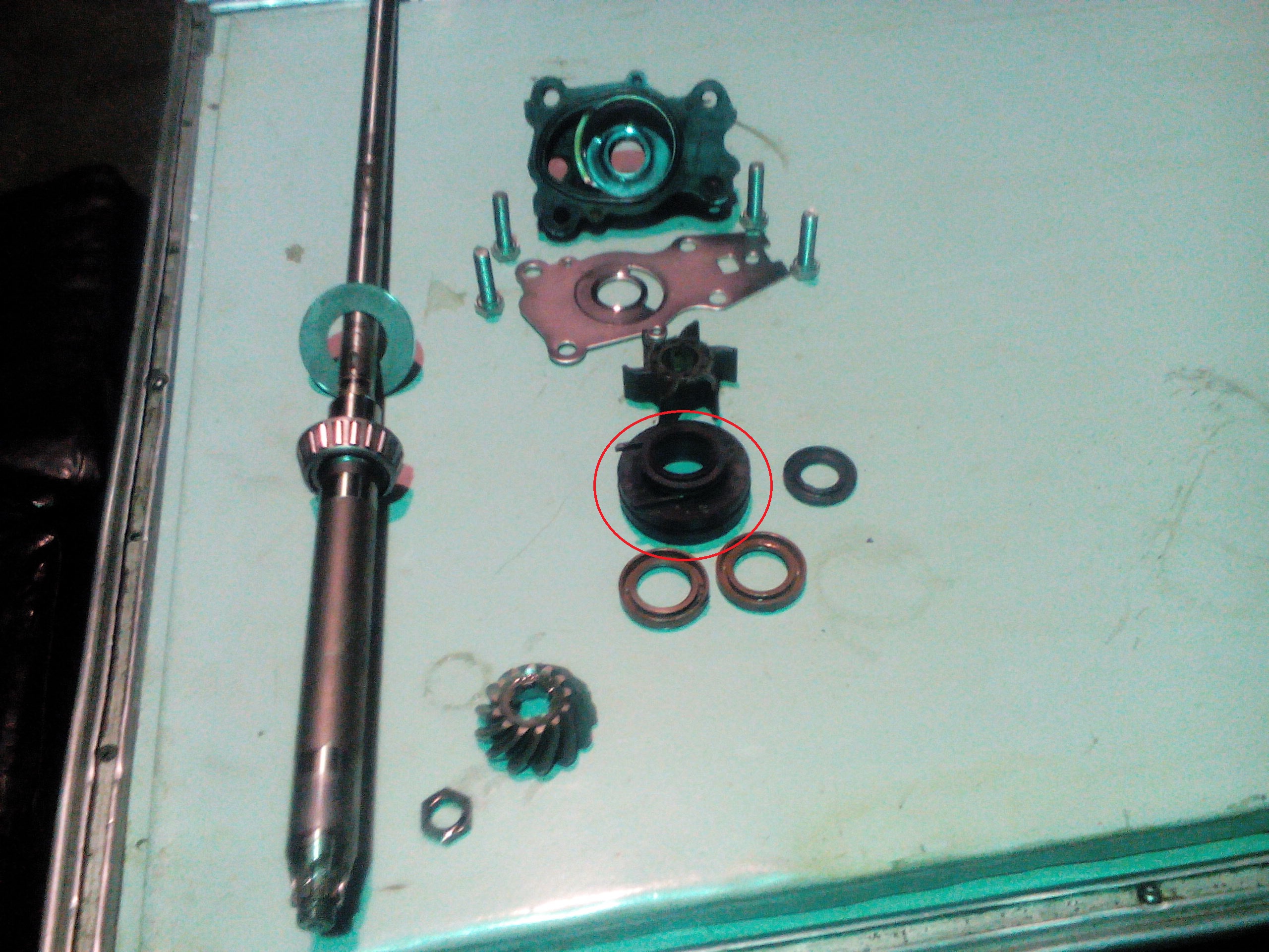

я когда менял сальники вертикального вала и гребного вала
то так кардинально редуктор не разбирал просто под помпой на вертикальном валу снял пласмасовую вставку (на фото обвел красным) с сальниками не снимая сам вал и заменил их , с гребным валом примерно так же снял алюминиевую обойму (на фото обвел синим) и заменил их гребной вал даже не вынимал

Добрый вечер....А как Вы,вытянули ,этот пластмассовый стакан???Хозяин,пробовал,у него не получилось,Я-попытался,но не стал рисковать(не моё),на Хорде,намного проще...Тут от писал ,товарищу с Украинки,как вытянуть подшипники,роликовые,вертикального вала,завтра утром выложу и фотки,и опишу процесс...Вот именно с этих рыжих сальников,и травили,но только при проворачивании,самого вала.

Добрый вечер....А как Вы,вытянули ,этот пластмассовый стакан???Хозяин,пробовал,у него не получилось,Я-попытался,но не стал рисковать(не моё),на Хорде,намного проще...Тут от писал ,товарищу с Украинки,как вытянуть подшипники фиолетовые,вертикального вала,завтра утром выложу и фотки,и опишу процесс...Вот именно с этих рыжих сальников,и травили,но только при проворачивании,самого вала.
просто плоской отверткой поддел его вверх потихоньку с разных сторон он и пошел он ведь только на уплотнительном резиновом кольце и держится
когда назад устанавливал обильно намазал литолом и от руки запресовал его на место

Доброе Утро-ВСЕМ.....У меня не получилось....Пробовал за канавку-поддеть, двумя плоскими отвертками-пластик шевелится,-а корпус на месте....не стал рисковать-тем-более -НЕ МОЕ....Выкладываю фотки выколотки-роликовых подшипников-вертикального вала....Изготовлено со штока амортизатора-Ф-20(диаметр вала в районе подшипников-22,5мм)-с одной стороны-проточил и нарезал резьбу-м10на 15мм,-с другой-м12на 15ммдлиннаособо роли не играет-с другой стороны,-0а вот та сторона которая входит в сам редуктор-не разгонишься-бо нужно поставить и шайбу и гайку накрутить.....со стороны входящей в редуктор-шайба-Ф24-24,5-чтоб можно было зацепиться за подшипник ,и толщина-5мм(сторона с резьбой-м10)...с другой стороны шайба-Ф36-40мм на толщину-5-6мм-чтоб выдержала удар втулки ходящей по штоку....На этом редукторе не пробовал-так-как,- не хочу экспериментировать на чужом...Все входит в редуктор-надевается шайба-Ф24-24,5,накручивается гайка на м10...с другой стороны уже есть и шайба и гайка,и втулка....теперь легкими ударами-в обратную сторону выбиваем потихоньку весь набор-подшипники и капралоновую- проставку(у меня не получилось ее вытянуть-а обойма роликового подшипника-вышла по скользящей посадке.

фотки выколотки....
