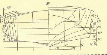

Была такая лодка, по плавням для рыбалки просто супер,
решит ли это проблему зарывания носом в волну при использовании моторов 25+ сил?
Вопрос не только в килеватости, вопрос скажем так в конструкции самого кузова-пару картинок для сравнения. Картинка слева - правильная лодка.
Все размеры практически одинаковые, только одна лодка приблизительно самолет вторая просто супер по плавням .

Ура. Наконец то конструктив! Виталий Вы правильно заметили, разница в этих чертежах в том что в мкм после 5 шпангоута килеватость уменьшаеться а в лодке-самолете она остаеться постояной от миделя до транца. Чего и я хочу добиться своими переделками.
Тоесть рисунок слева килеватое днище справа плоско-килеватое.

Да еще хочу добавить, по поводу килеватости, у обеих лодок килеватость одинаковая.

Виталий, килеватость одинаковая в какой части лодки одинаковая? Судя по рисункам она одинаковая только до миделя а дальше как раз ни чего общего они не имеют.
Добавлено через 2 минуты
Одна лодка килеватая другая плоскокилеватая Виталий они разные это очевидно.
