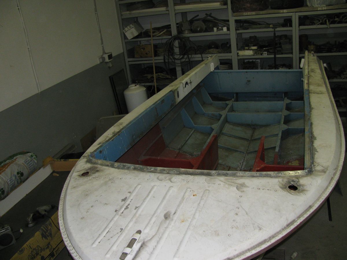

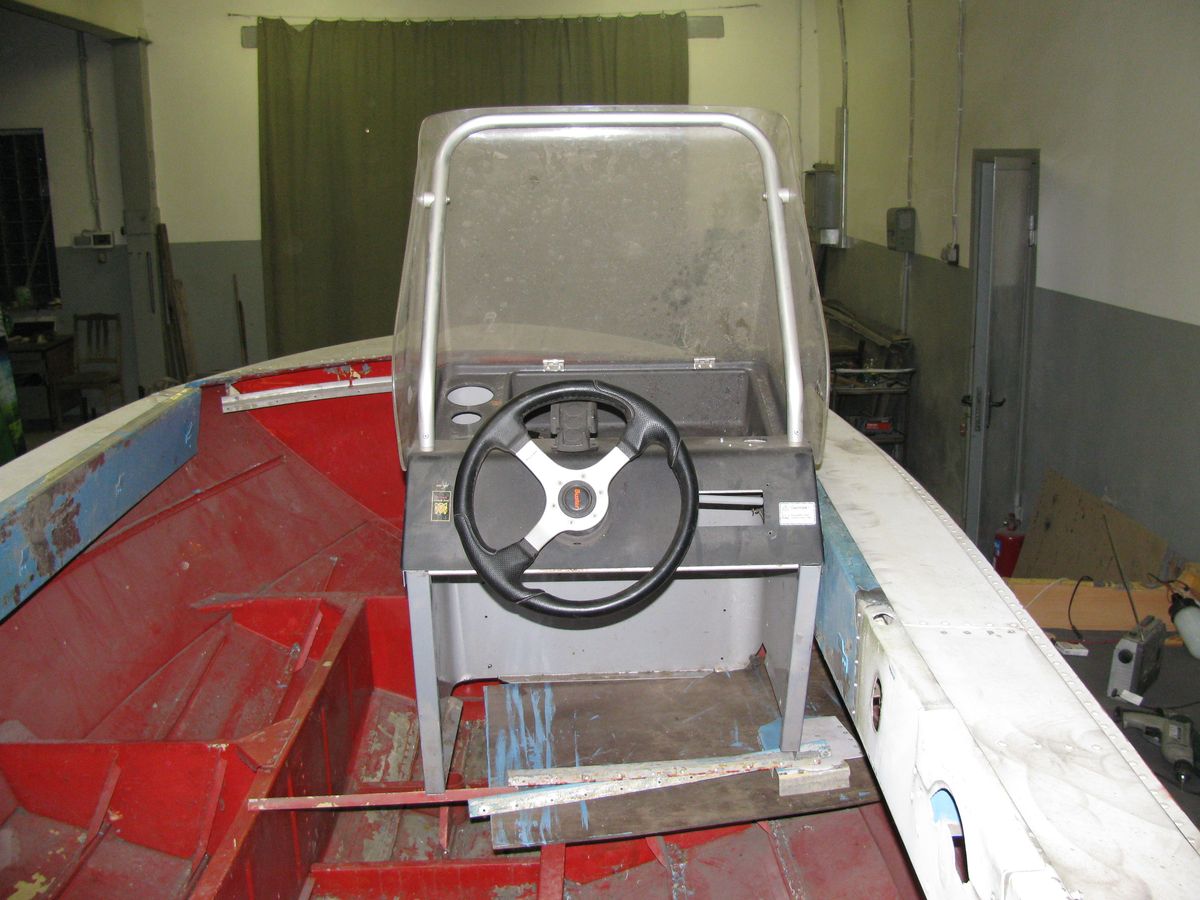

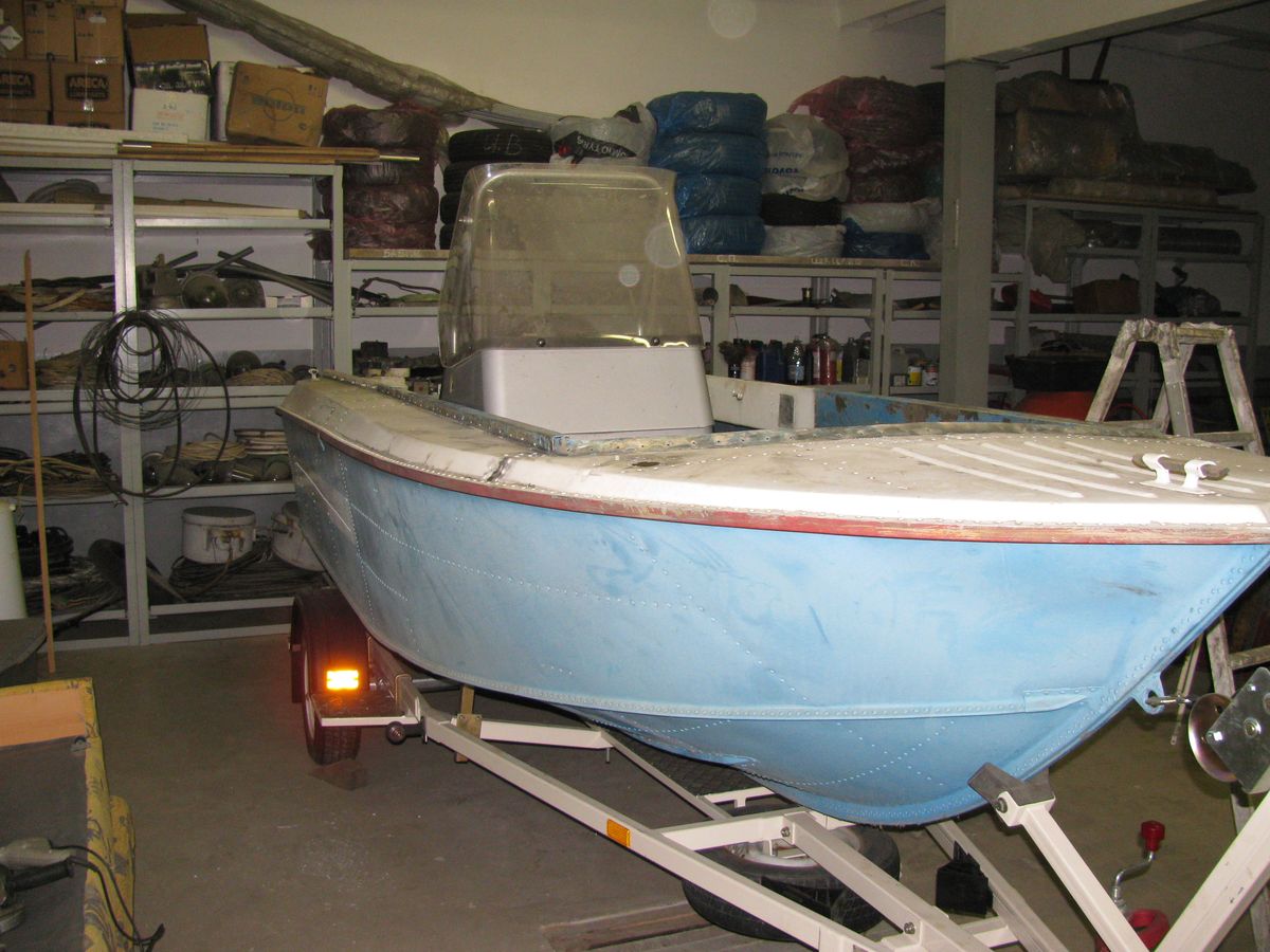

Вот, народ, смотрите - натворил делов - испортил лодку.
Какие будут мнения у авторитетного сообщества? Второй консоли не нашлось, поэтому включайте фантазию. И в фотошопе, к сожалению, не силен.

Старий 26.01.2011, 17:14   #31 (permalink)
Аватар для Чехардон
Звідки Ви: Киев - Майдан!
Карапь: Пешком по воде!
Дописи: 3.341
Сказал(а) спасибо: 783
Типово Re: Москва-4М или 4Б(боурайдер)
Ушел за валидолом..............
