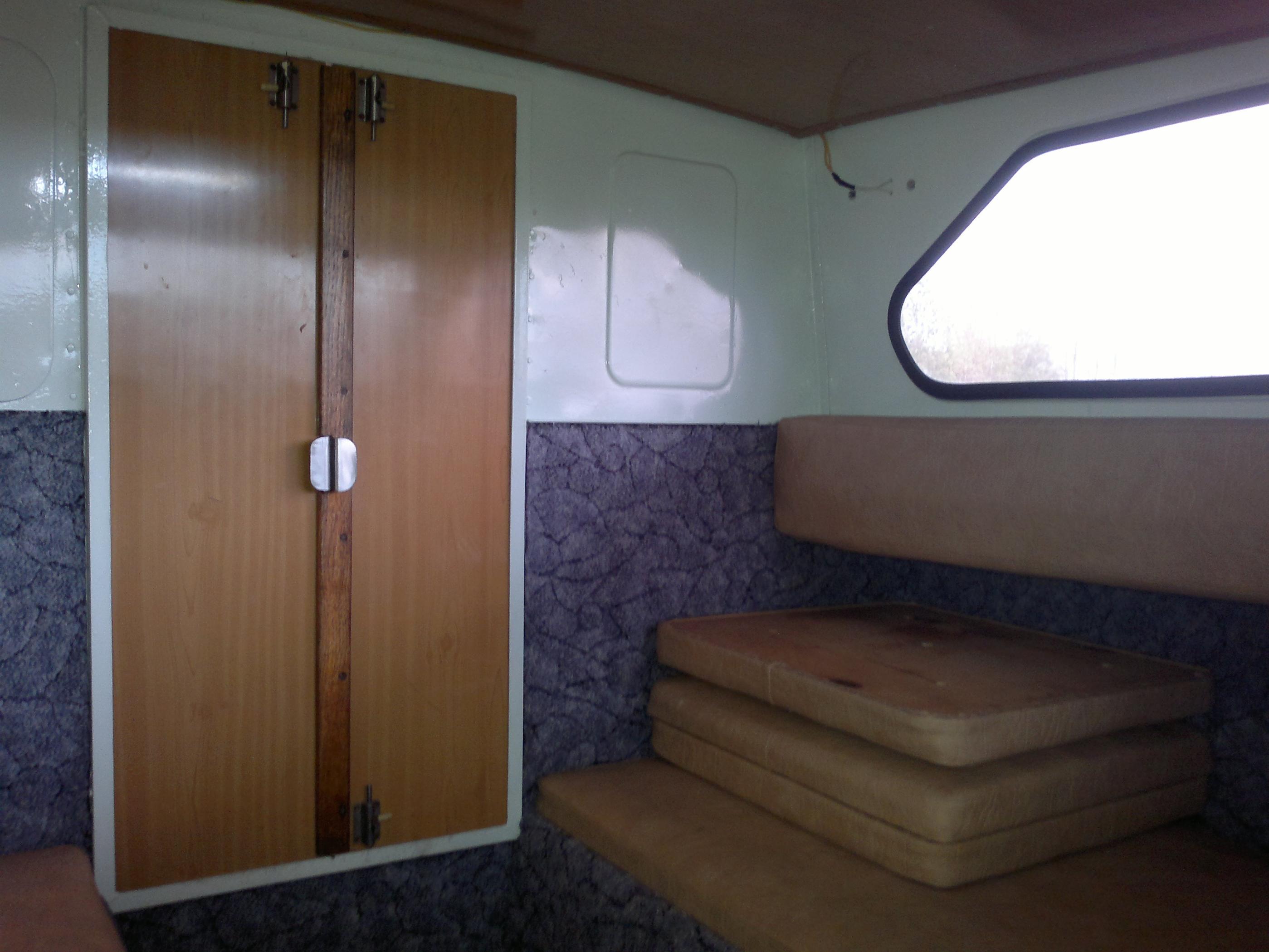

вот доделали каюту.
оцените. сразу скажу каюта будет чисто для отдыха. все рыбаки только в кокпите. так что что ковер запачкаеться есть авто мойка керхер. она моет все.

Не переживай за ковёрчик. У меня в лодке ещё светлее ковролином борта обшиты и на полу такой же лежит. За два года регулярных покатушек и рыбалок всё чистое.

Очень симпатично получилось. А чего на полубокса такая пошарпаная? Портит целостность нового интерьера.

Основа ковролина резиновая? Чем клеил? Сколько пошло материала? Как поклеил возле сидух (отклеиваться не будет)? Верхнюю половины каюты будешь обклеивать чем то?

нет, основа не резиновая, простое покрытие ковровое)))) клеил только сверху жирнымы точками через 7-10 см. для чего я это делал. т.к я понимаю что будет сыростть и конденсат осенью что бы просушить можно будет все го то подложить под него что нибудь и он будет проветриваться. Клеил так называемые жидкие гвозди что ли)))) короче приклеил маленький кусочек к алюминию через 40 минут уже было трудно оторвать. полное высыхание через 48 часов. В некоторых местах еще по середине точку ставил.
материала ушло 3 погонных метра. шируну точно не помню около двух метров.
верхнюю половину оставлю так, что бы была какая то контрасность)))
по мне пробка имеет свойство выкрашиваться. хотя может я и не прав. НУ а на счет тепло изоляции будет круто)))

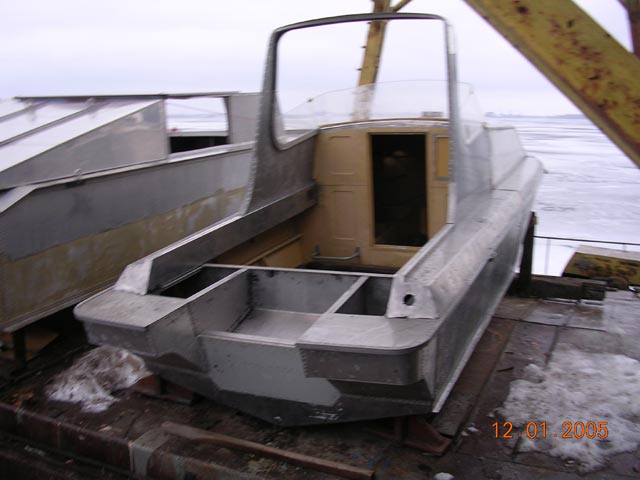

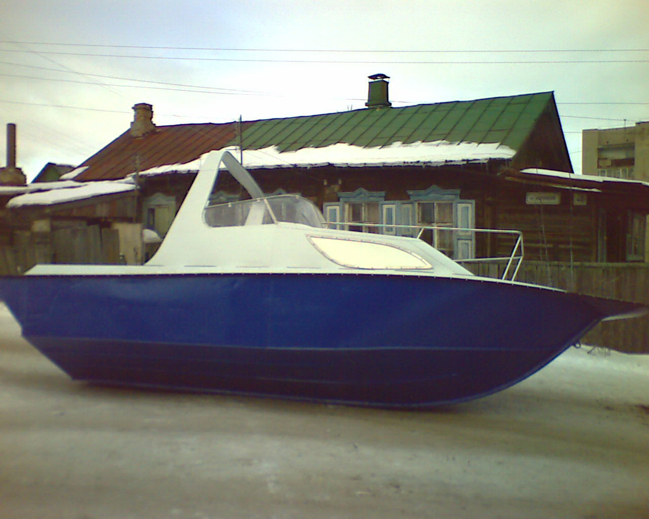

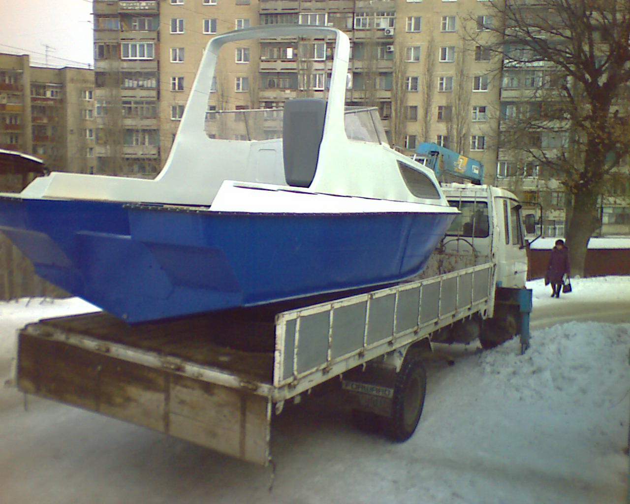

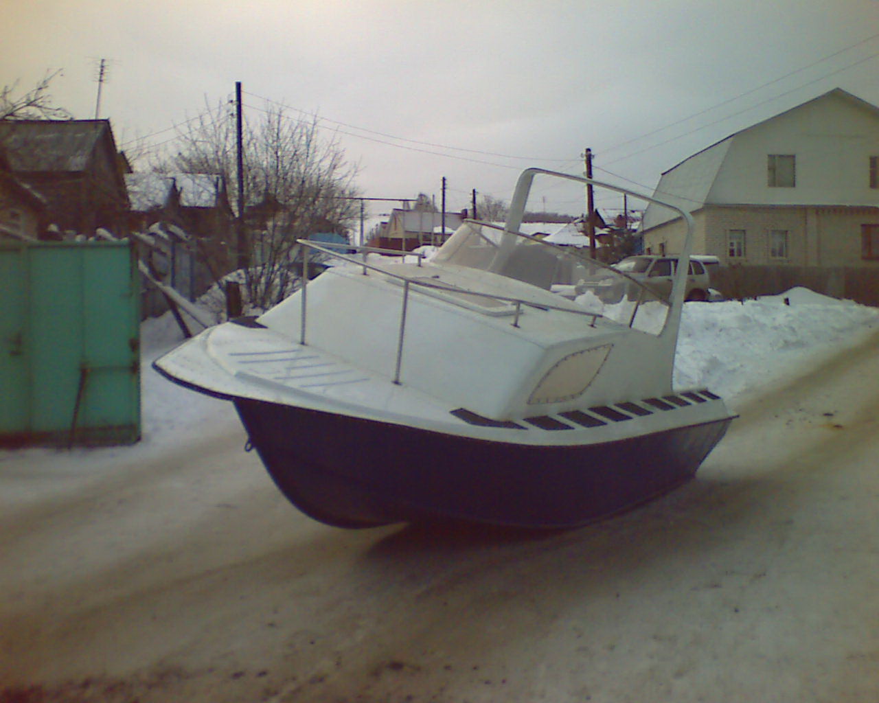

Ну, на возникшие вопросы за меня ответил Дима. Спасибо! Фото самой каюты в то время не делал, а лодки пожалуйста:

От старой каюты осталась - задняя стенка и потолок. В потолке вырезали большой люк. Сам люк сделали прозрачным. Лобовое стекло спеиально убрали, переднею часть крыши опустили, уменьшили "лобовое сопротивление".В основном это было сделано с эстетической точки зрения. Дуга, так же для этого. Боковые стекла накладные из поликарбоната, крепятся винтами металической рамкой на герметик. Дверь в каюту на рояльных петлях по принципу "гармошки" полностью открывается влево. Пульт управления - свободен. В самой каюте тоже есть переделки. Идейный вдохновитель - Александр из Саратова. Это после эксплуатации его лодки. Мне захотелось иметь такую же свою. А вот такие марки клея я использовал.
