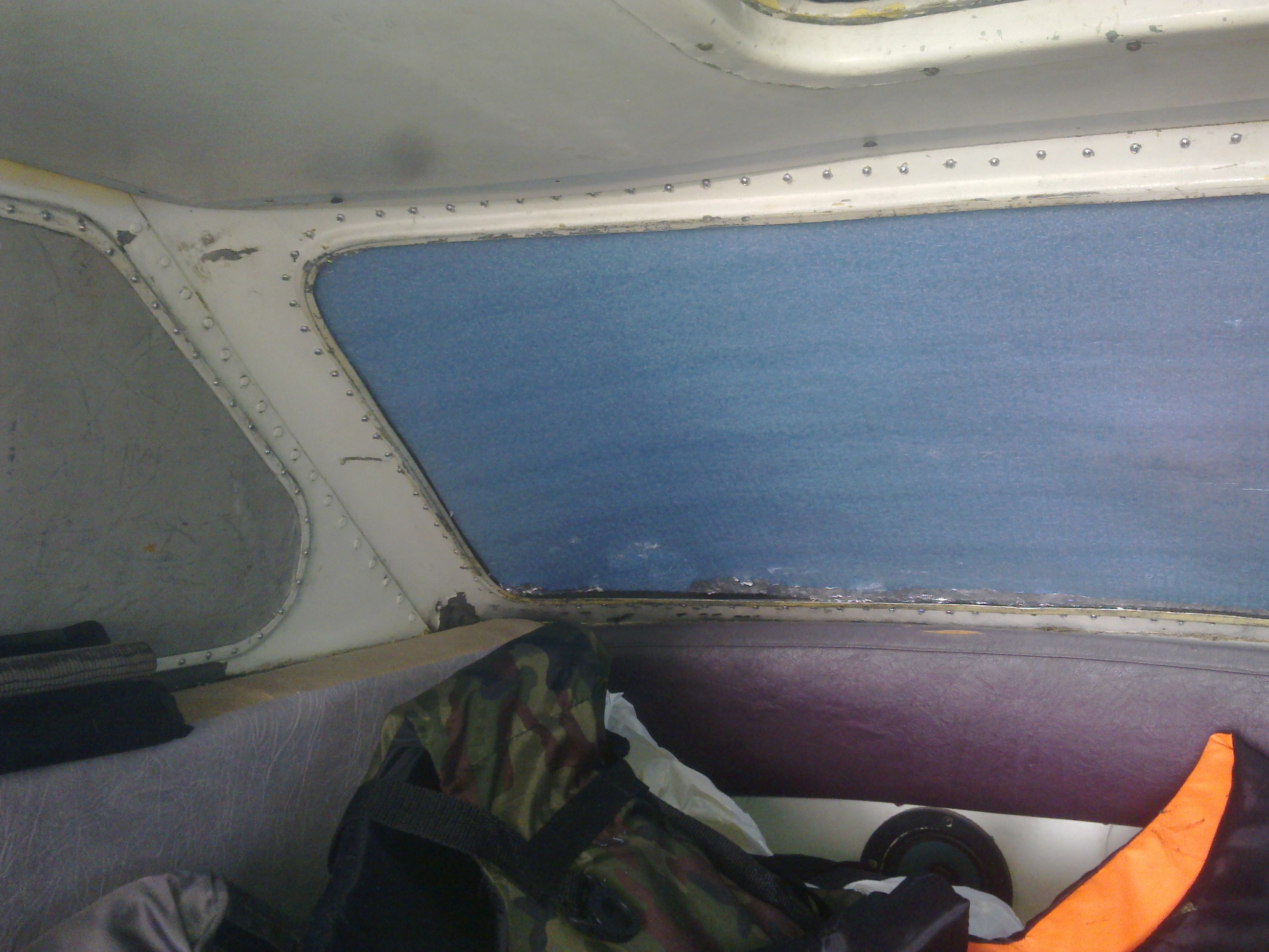

Я в этом сезоне (№2 на воде) как раз решил заняться отделкой каюты и склонялся до сегодняшнего дня к пробке (опыт отделки ею - есть, стены столовой-кинозала дома), а сегодня внутри лодки посетила мысль, хочу посоветоваться: Стены в каюте после черновой отделки изопленом- фольгоизолом на "моменте" - закрыть мягкими навесными боксами-рундуками типа минипалатки, с дверками на молниях и клепках. Как думаете?
Добавлено через 2 минуты
PS забыл.. у меня же стекла предыдущий хозяин заменил на листовой металл с 2 масенькими илюминаторами по бортам и вот от потолка к лавкам - стены "голые"

...чуть-чуть, дверь-то открыта, над кокпитом - тент, освещенность : дверь. люк...а стекла - прежний хозяин - охотник и выпить с дружками... так говорит постоянно то локтями, то коленями стекла в рубку выдавливали. ну и избавился от остекления. Меня поначалу коробило, щас привык, вот и думаю по отделке...

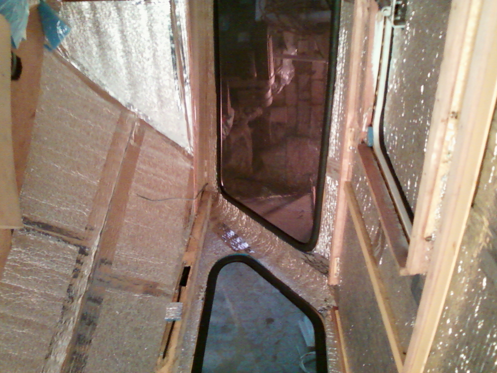

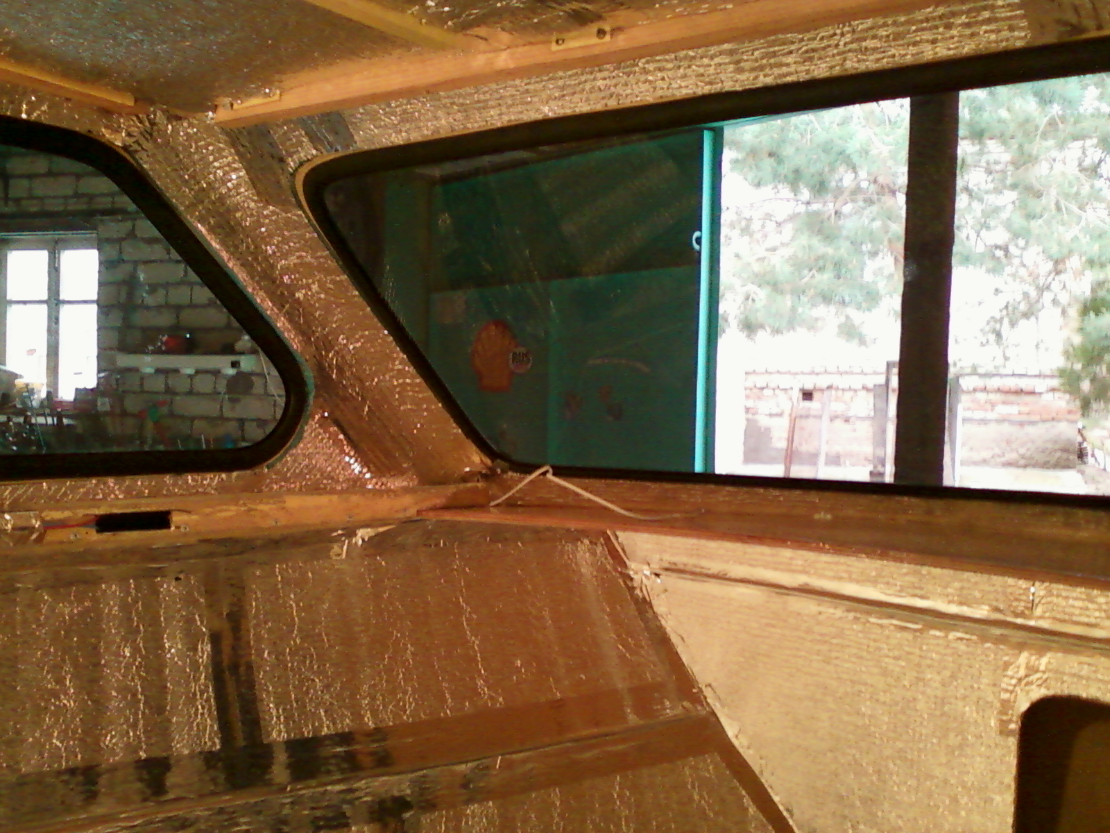

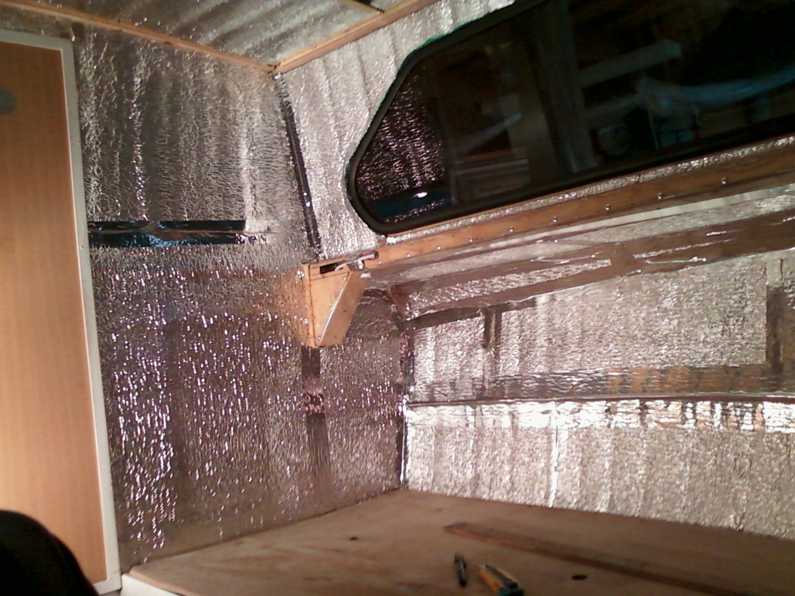

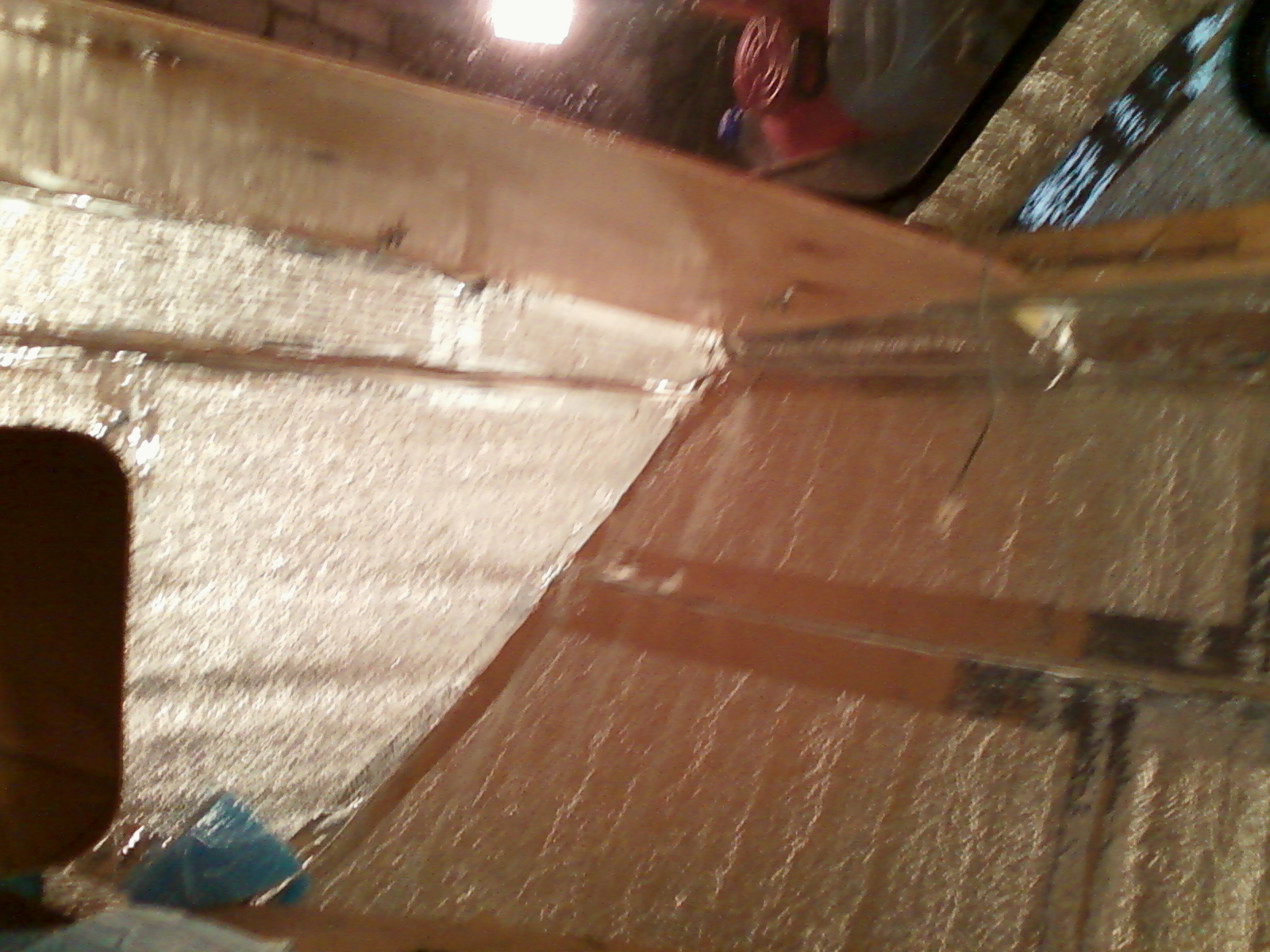

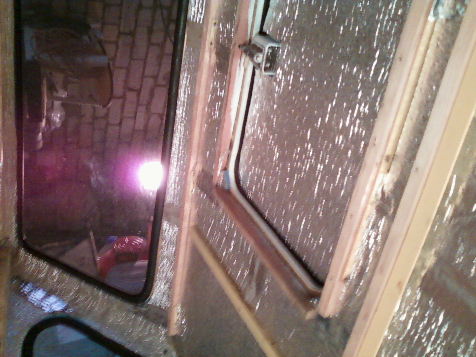

Отпуск прошел. Вот результат работ: Вставлены стекла- триплекс, каюта оклеена 10 мм пенофолом, сделана полка для мелочей. Не успел поставить потолок и оклеить карпетом.

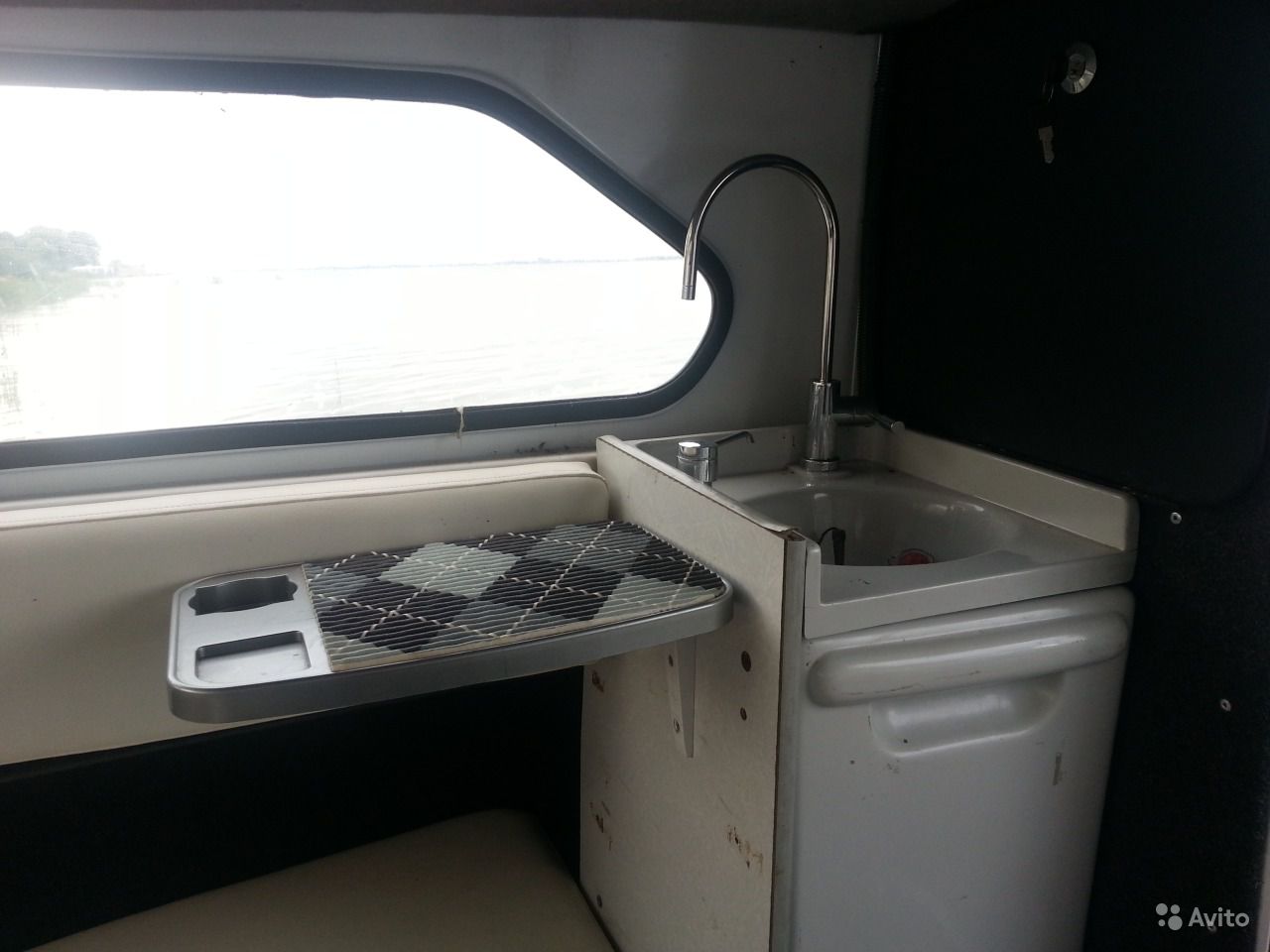

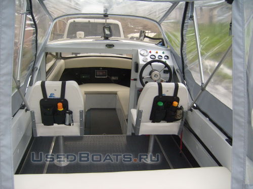

Нашел вот вариант на продаже. Оригинально придумал. Все фото не копируются, ссылка на сайт http://usedboats.ru/view.php?boat=99277#
