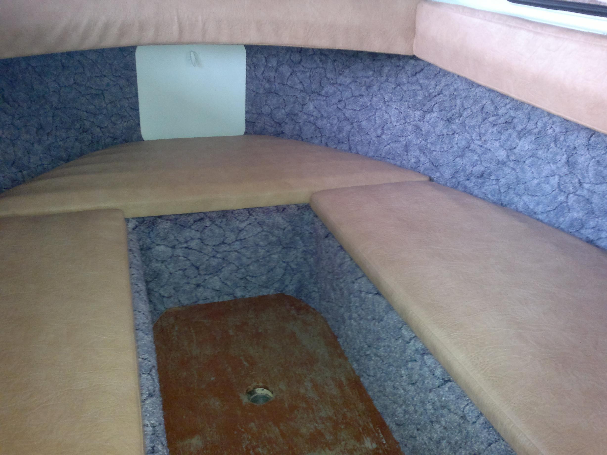

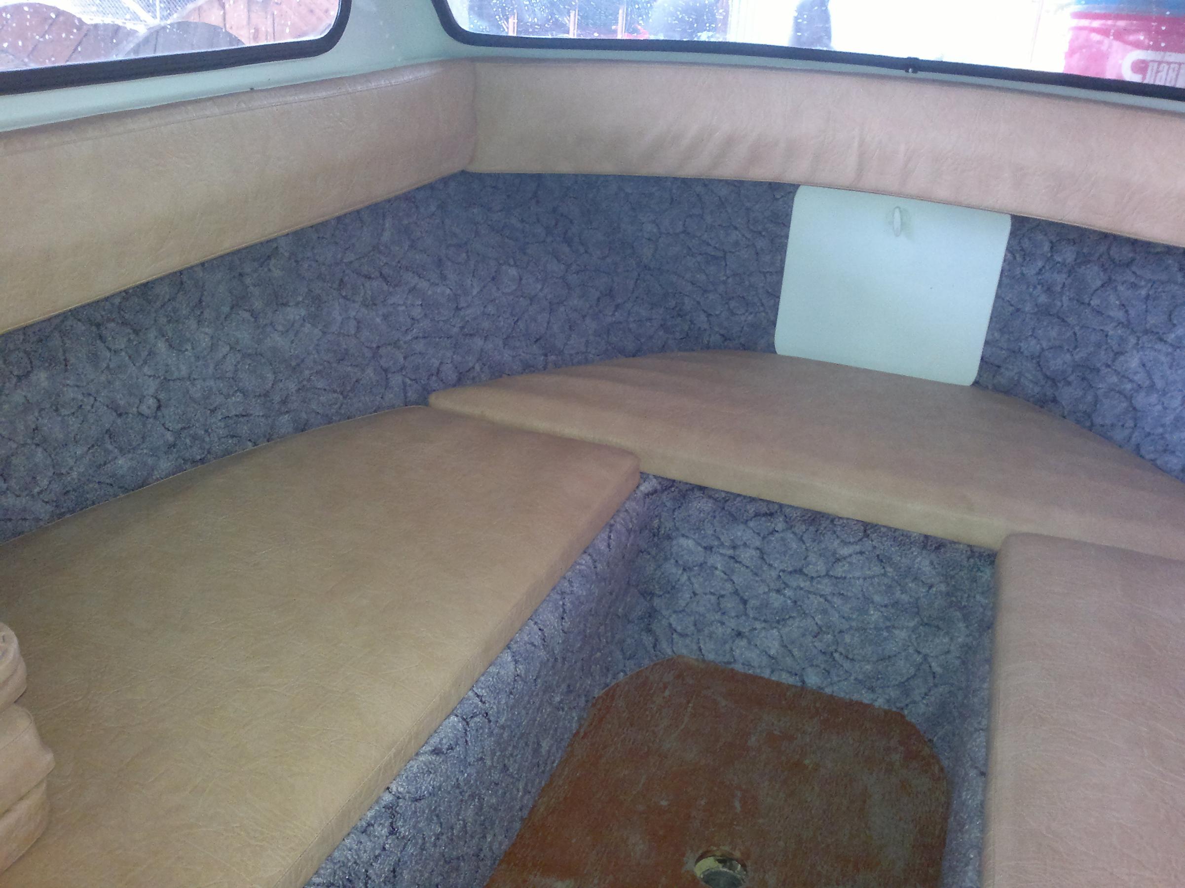

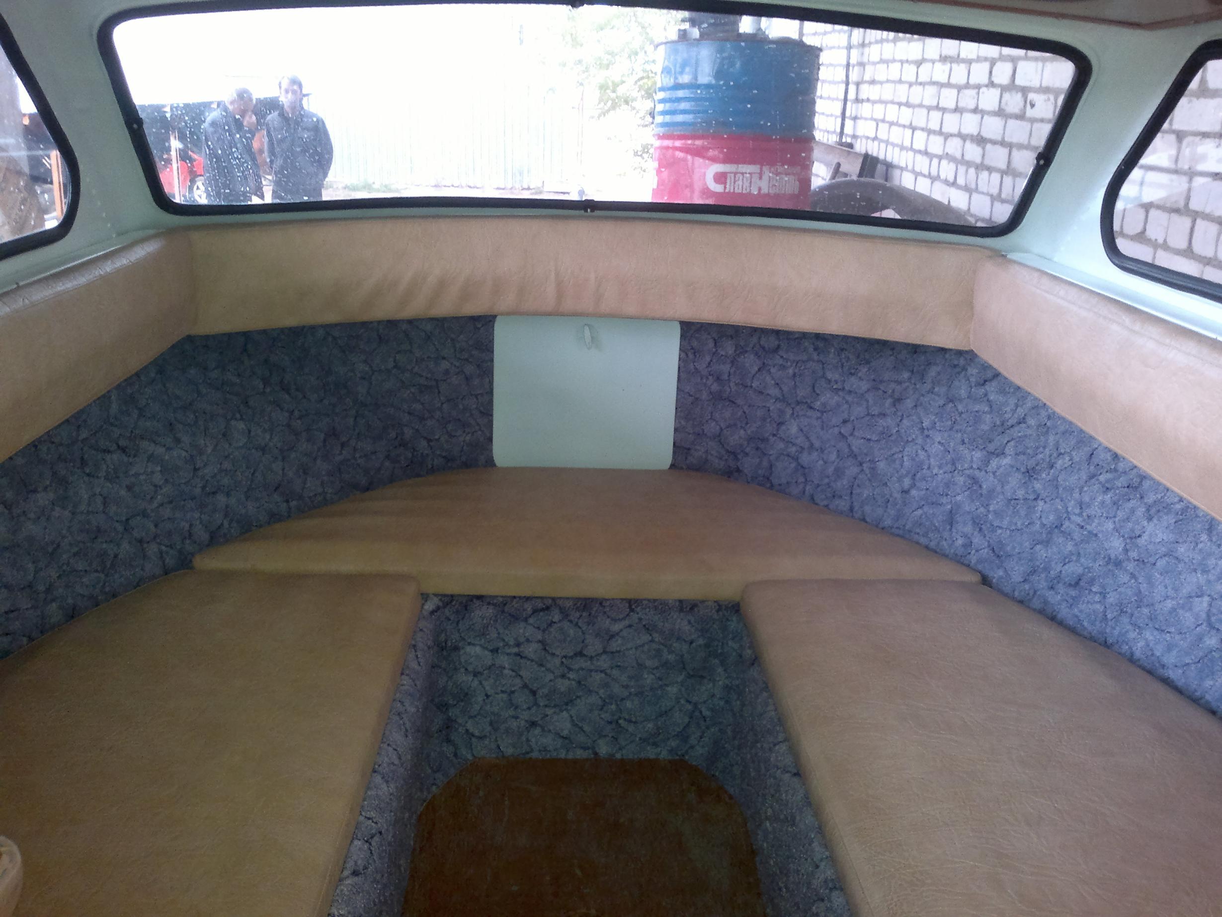

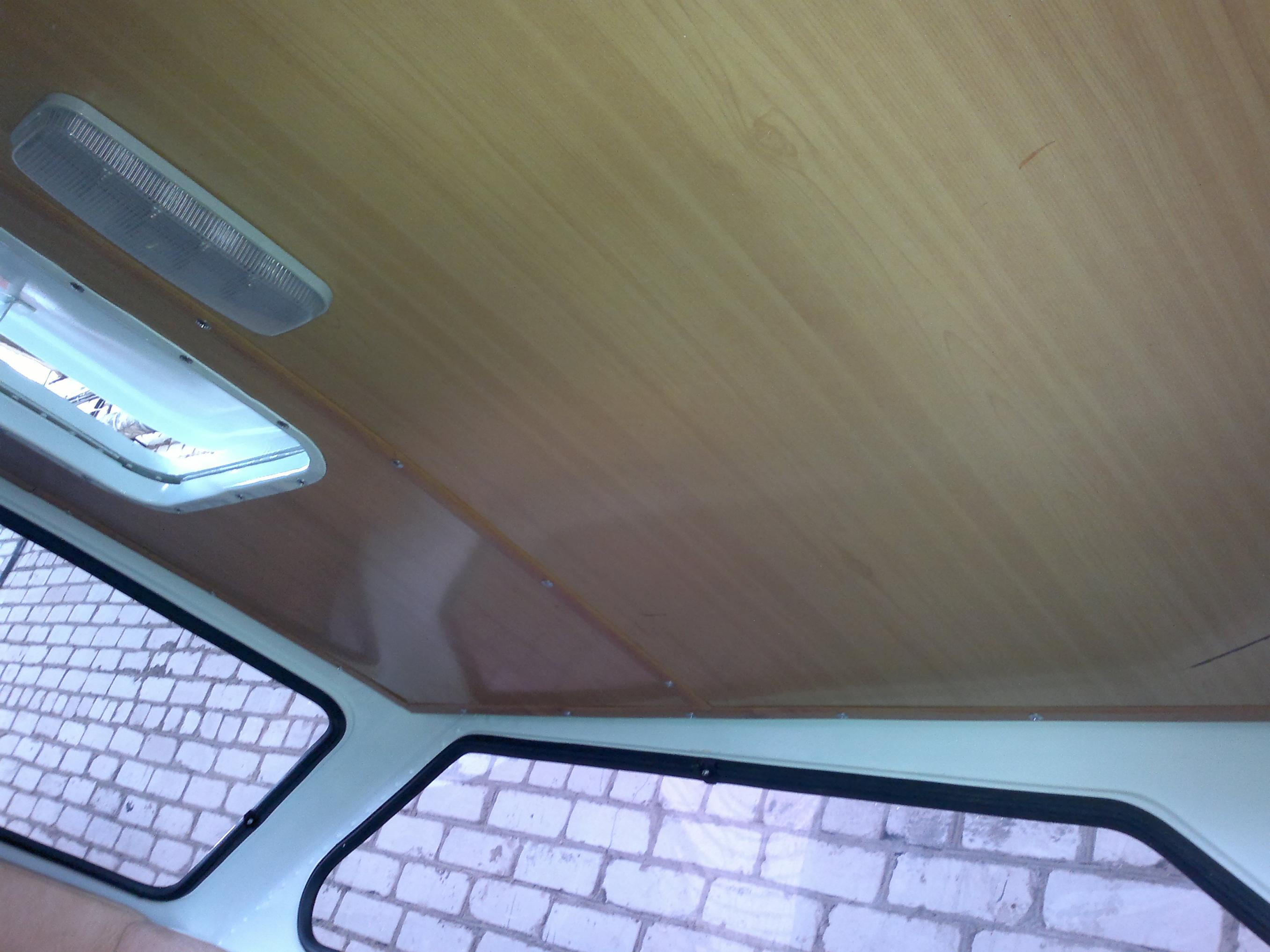

Как вариант.

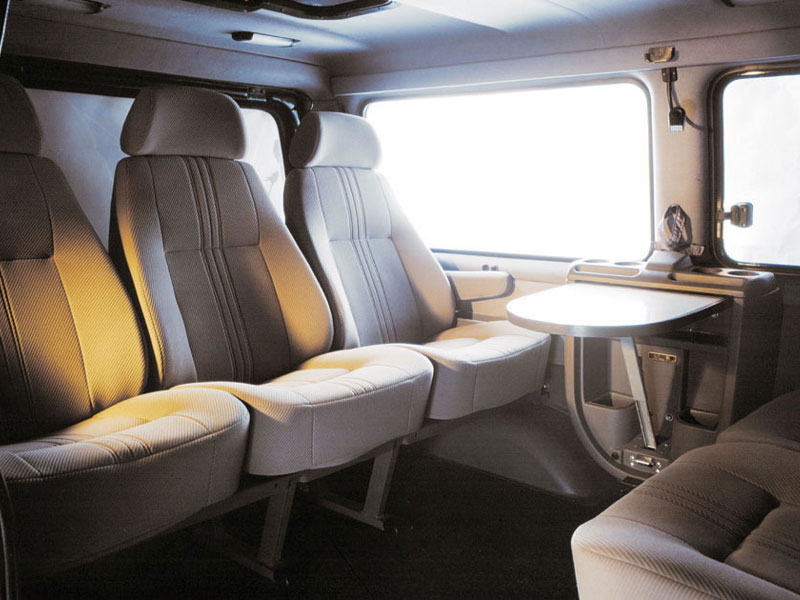

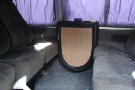

Всем здравствуйте! Тема очень интересная, особенно в моем положении, когда все делаю с нуля (слушаю, читаю и смотрю все). Каюту планирую первым этапом обклеить вибро изоляцией, благо у нас на тюнинговых станциях этого добра остается в избытке, вторым слоем наверно все таки пробка. От стола в каюте хочу отказаться вообще. По случаю приобрел вот такой вот бар от авто Соболь. Теперь думаю куда его приспособить в кокпике. Что скажите?

Дмитрий 72 солько весит авто бар соболь?

Килограмм 10.
И ещё, если можно, высота, ширина, глубина?

Размеры бара 65/53/23
А мож кто нить подскажет: где взять сей девайс в наших широтах?, звонил на разборки -не нашел, аксесуары на "газель" в гугле- нифига%)

Разговаривать надо с самими водилами, они их часто снимают (пассажирам место маловато)
