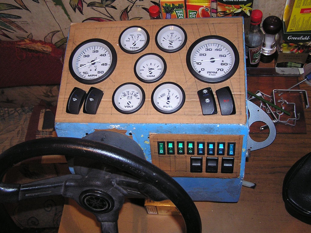

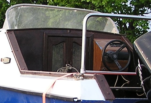

Мои отчеты и фотки по усилению проделанные за эту зиму все тут. Сейчас собираю деньги чтобы стекла заменить к сезону, а больше пока писать неочем. Приборную панель еще не закончил... Ну промежуточное фото покажу. Но это было выполнено пока на картоне. Часть уже сделал на фанере, но тоже еще недоделано. Не хочу показывать пока все не закончу.

Бомба!!!!
Старий 29.03.2011, 12:33   #3 (permalink)
Типово Re: Принимайте новых Московодов!
ОГО-го
А на что столько кнопок?

по бокам от трима просятся две индикаторные лампочки (индикатор автовключения помпы и наличие воды в трюме от поплавка, который установлен чуть выше штатного поплавка помпы)
З.Ы. а крышка стояночная будет?

А фиг его знает! Сначала думал под освещение всевозможное (на лобовом, на дугах тента, под борта светодиоды всунуть, в каюту..., я прекрасно понимаю что это зимний авитоминоз ) но все равно получилось ОООчень много. вот теперь еще не знаю сколько мне их понадобиться. Плюс к лебедке кнопка другая по форме. Да еще и место под крепеж говорилки рации надо место предусмотреть. Так же думал рацию и магнитофон врезать, но они не влазят в один корпус. Пока еще нет магнитофона и нескольких кнопок до конца не собираю. Вобщем не закончено еще.
100% только я хочу 4 лампочки:
1. Помпа от поплавка
2. Лебедка (вдруг замкнет и не выключится)
А вот 3 и 4 еще не придумал для чего.
Допис від Sven Переглянути допис
На всю приборную панель? Даже не думал об этом если честно. Задумался...
будеш чемто оббивать?? или дерево будет?
ЗЫ: синее включатели светяться неахти :(( неудачный диод... яб на твоем месте красные поставилбы.....

По поводу лампочек
Помпу имхо надо подключать через между минусовой клеммой саомй помпы и массой т.е. когда на нее подалось напряжение и она реально заработала - включиццо лампочко... а не тогда когда просто поднялся поплавок (а за шумом мотора непонятно, работает помпо или нет) ну и в этом контексте вторую лампу - на собснна поплавок если он через релюху помпу включает ...
еще имхо полезная лампочка это просто индикатор подключения массы, типо массу к акб подключил - загорелся диод... зато уходя с лодки всегда напомнит о забытой массе... или ее отключении когда хотелось оставить ВКЛ для автопомпы...
вся проблема что на сонце невидно горит диод или нет :(( у меня кнопки вроде как и ярко горят :( но пару раз забывал выключать :((( но это наверно изи спешки.... но несмотряна это я согласен что такой индикатор должен быть...
Обклею пленкой под дерево как и было раньше. Фотку прилепил.
Именно эти кнопки я под освещение планирую и по этому они будут только в темное время суток работать. Смотрел красные - очень глаз режут в темноте.

По поводу лампочек
Учел! Очень уместный совет! Еще крепче задумался.

...Приборную панель еще не закончил... . .
Чет "глисадной планки" не видать, надо срочно подключать qxev11 , пока все в фанеру не зашил . Эх нет под рукой фотки моей панели(одинокий тах. торчит), мож в этом годе забацаю и себе красиво
П.С. Простите за флудец, но глядя на картинку не сдержался Антон все ГУД! Делай!, а лампочки на солнце любые не видно.
Надо еще поставить дачик уровня пива в кегле
Есть вопрос, думал поставить кроме лампочки на поплавок помпы еще какую нибудь пищалку, вот тока незнаю какую именно? Есть мысли? Кодключать к ревуну не советуйте

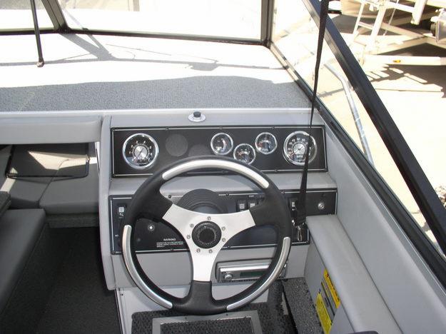

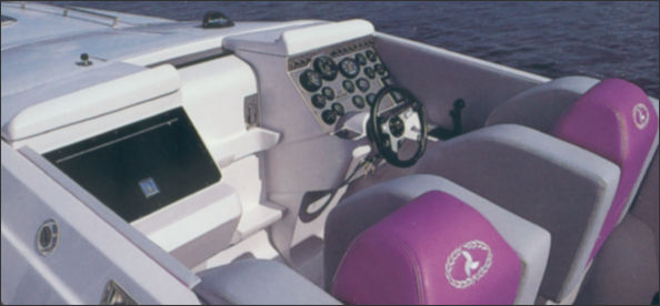

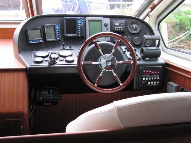

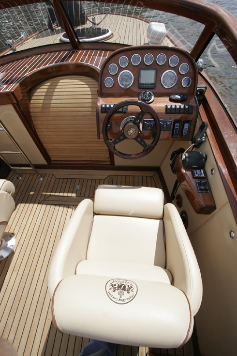

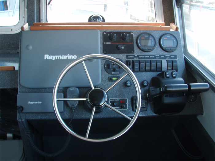

Если еще не принято окончательное решение по компановке, предлагаю варианты, в которых, на мой взгляд, есть отдельные удачные моменты или части решений подходящие для стандартной панели М-2
ИМХО пищалки в самопальной индикации некритичных параметров это не гут, поскольку возможны пограничные режимы, случайные срабатывания будут задрачивать (в т.ч. и пассажиров), что соотв или приводит к долгой и мучительной отладке или выкидыванию (обычно) пищалки
