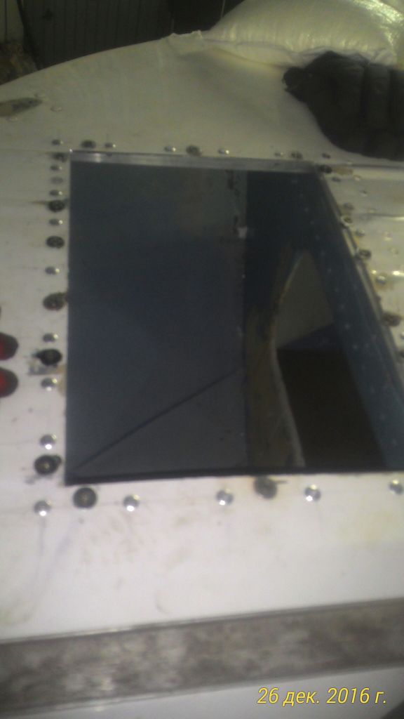

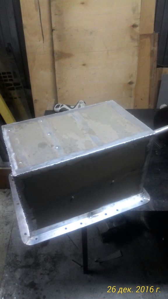

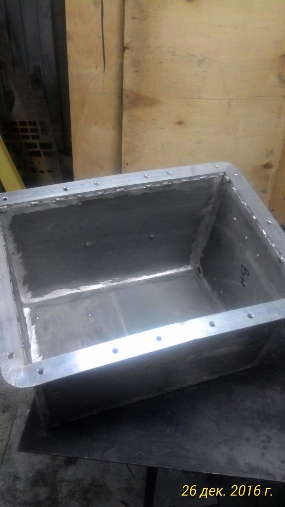

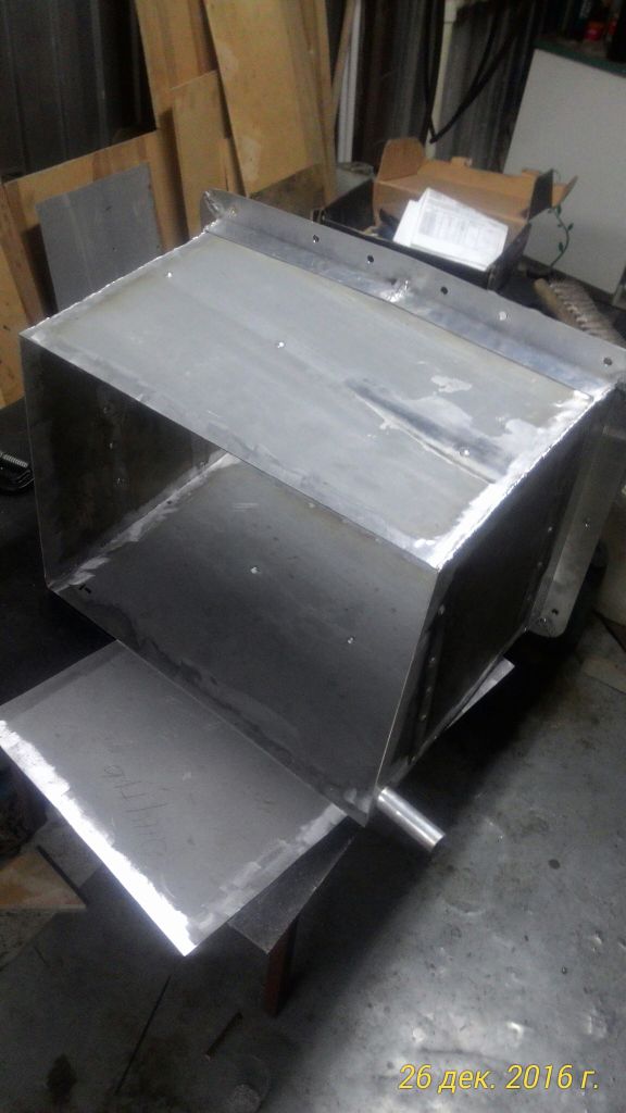

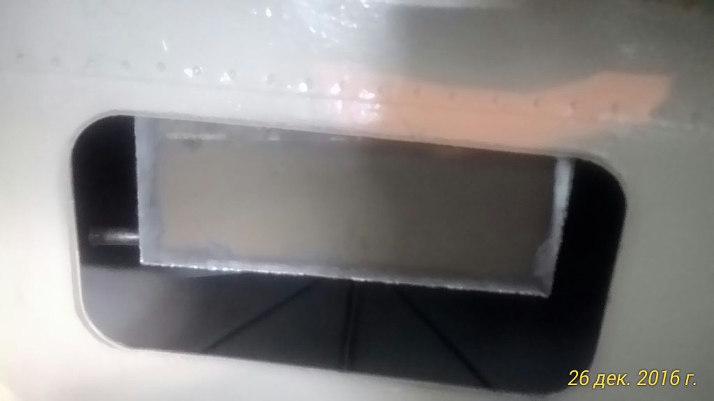

В настояший момент врезаю цепной ящик...
Назва:  отверствие снаружи.jpg
Переглядів: 736
Розмір:  64,5 КБ
ID:	126233   Щоб збільшити малюнок, клацніть по ньому
Назва:  рамка усилстель изнутри.jpg
Переглядів: 769
Розмір:  78,6 КБ
ID:	126234   Щоб збільшити малюнок, клацніть по ньому
Назва:  процесс сварки 1.jpg
Переглядів: 727
Розмір:  85,3 КБ
ID:	126235   Щоб збільшити малюнок, клацніть по ньому
Назва:  процесс сварки 2.jpg
Переглядів: 670
Розмір:  84,7 КБ
ID:	126236   Щоб збільшити малюнок, клацніть по ньому
Назва:  процесс сварки 3.jpg
Переглядів: 707
Розмір:  97,3 КБ
ID:	126237   Щоб збільшити малюнок, клацніть по ньому
Назва:  на столе.jpg
Переглядів: 640
Розмір:  84,8 КБ
ID:	126238   Щоб збільшити малюнок, клацніть по ньому
Назва:  из каюты.jpg
Переглядів: 657
Розмір:  56,1 КБ

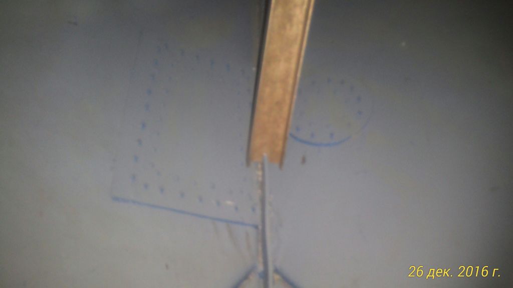

Когда залез в нос увидел следушее.....
Две заплаты...но решил не трогать, т.к красить на этот сезон не планировал...
Назва:  заплаты из нутри.jpg
Переглядів: 714
Розмір:  51,7 КБ

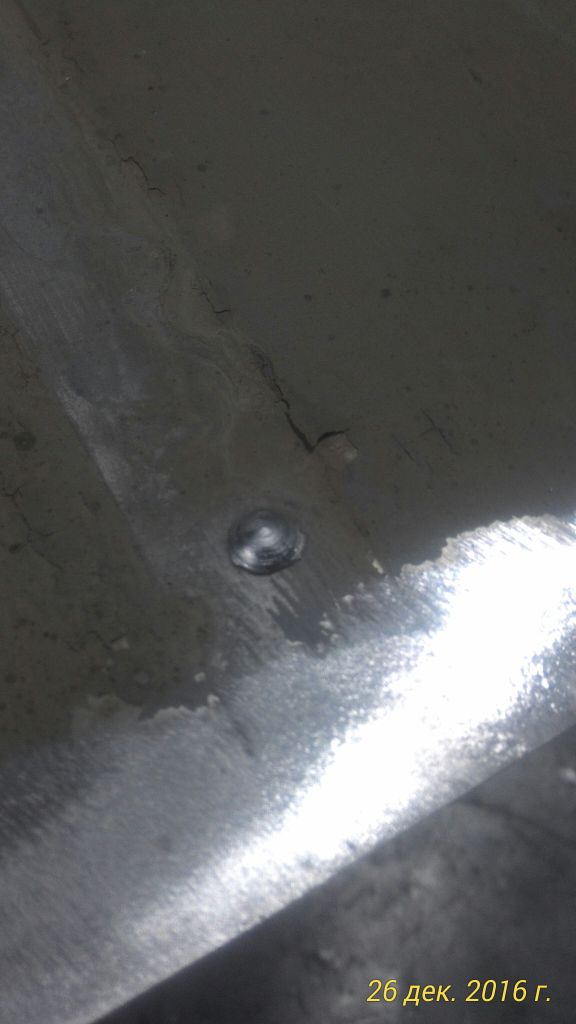

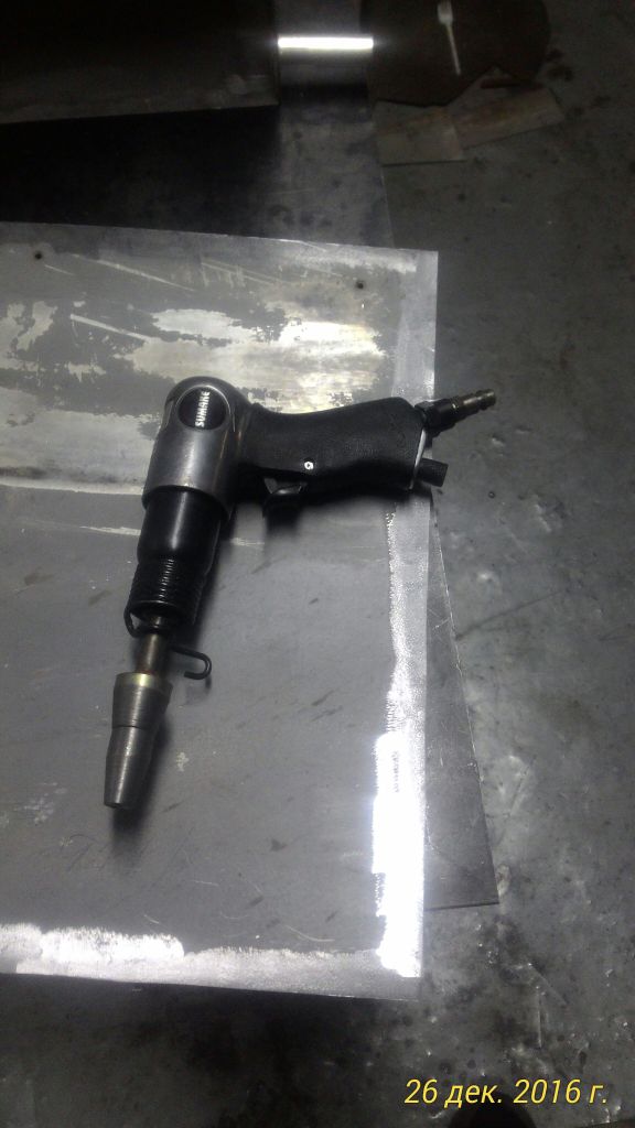

Ну и плюс ко всему еше на стадии временного ремонта днища, было приобретено пневмозубило (2т.руб) и модернизировано до пневмо молотка (цена начиналась на них от 9 т.руб) чтоб разбивать заклепки, ну и собственно сама разбитая заклепка..
Назва:  молоток закл.jpg
Переглядів: 734
Розмір:  95,2 КБ
ID:	126247   Щоб збільшити малюнок, клацніть по ньому
Назва:  заклепка.jpg
Переглядів: 672
Розмір:  71,7 КБ

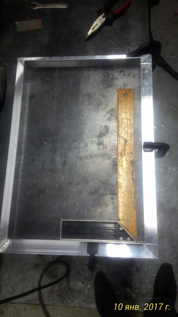

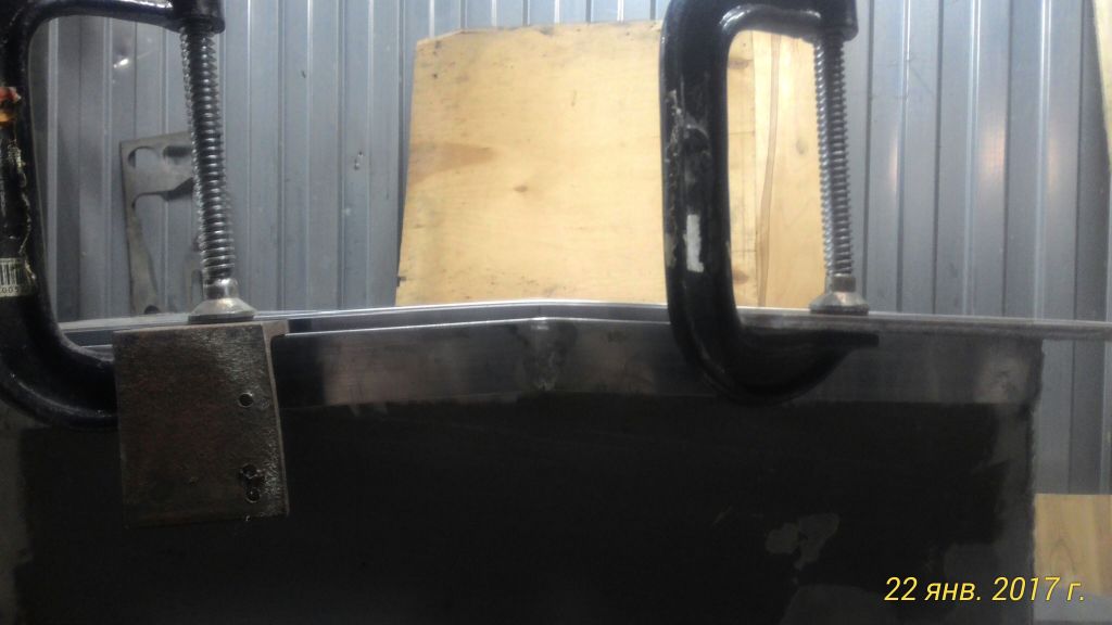

Ну праздники закончились, с текучкой разобрался и начинаю опять потихоньку заниматься лодкой

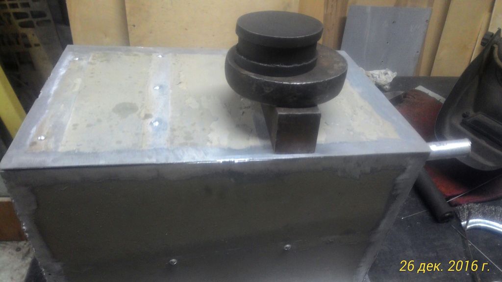

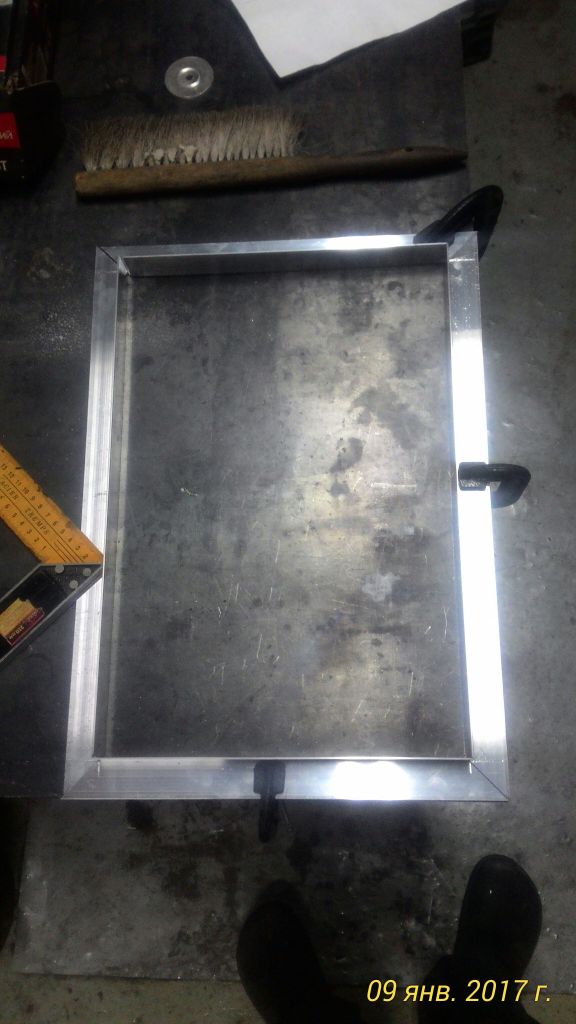

Сделал верхнюю рамку на ящик..
Назва:  рамка 1.jpg
Переглядів: 648
Розмір:  103,9 КБ
ID:	127714   Щоб збільшити малюнок, клацніть по ньому
Назва:  рамка 2.jpg
Переглядів: 652
Розмір:  105,5 КБ
ID:	127715   Щоб збільшити малюнок, клацніть по ньому
Назва:  рамка3.jpg
Переглядів: 535
Розмір:  90,2 КБ
ID:	127716   Щоб збільшити малюнок, клацніть по ньому

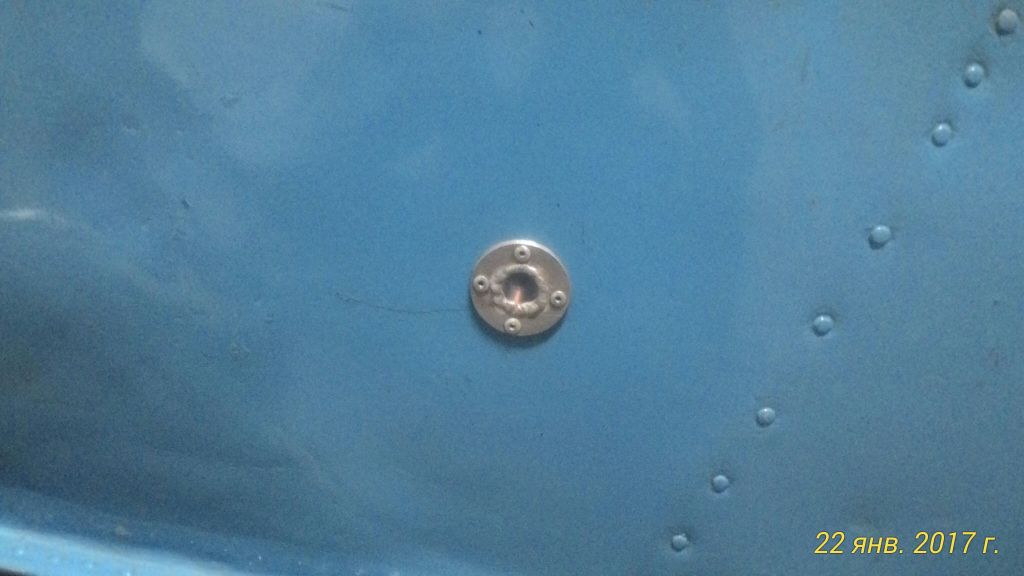

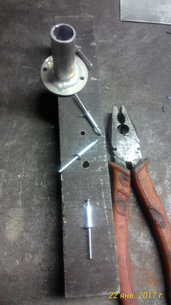

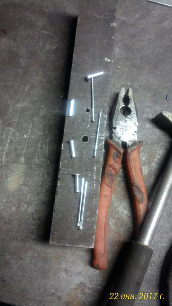

Сварил флянец для слива воды из ящика, разобрал заклепки(ставить цельнотельные в данном узле не вижу смысла) промазал герметиком, собрал заклепки, и вклепал в корпус
Назва:  закл разобр.jpg
Переглядів: 541
Розмір:  125,0 КБ
ID:	127718   Щоб збільшити малюнок, клацніть по ньому
Назва:  в герметике.jpg
Переглядів: 522
Розмір:  125,0 КБ
ID:	127719   Щоб збільшити малюнок, клацніть по ньому
Назва:  вклёпана.jpg
Переглядів: 666
Розмір:  85,5 КБ

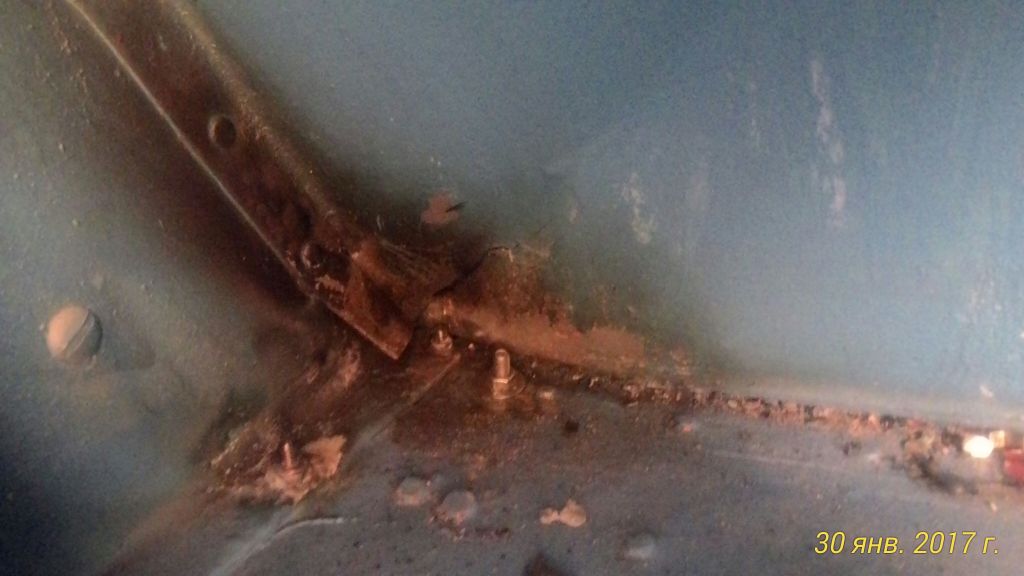

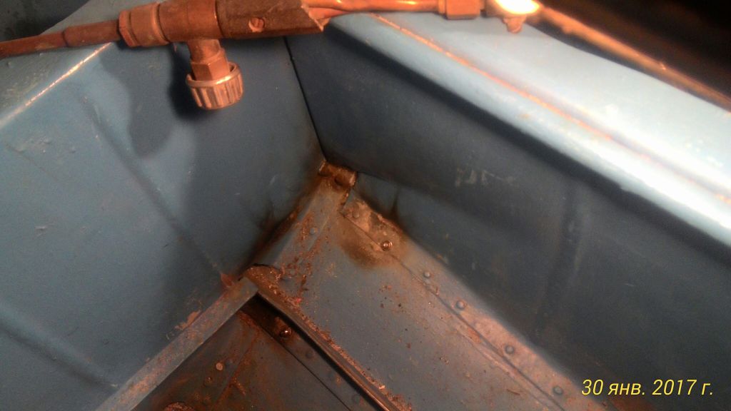

Ну едем дальше, еще перед тем сезоном в каюте была обнатужена беда с набором, но отложена....
Теперь надо её решать, попытался вытянуть домкратом, не идет, плюнул, дунул, и пришел к выводу что нефиг тут вытягивать нужно просто усилить эти места, заодно все нержавеющие винты поменять да полнотелые заклепки Ф6, фото уселения позже, пока тока фото проблемм...
Видать по сильной волне скакали..
Назва:  каюта 1.jpg
Переглядів: 690
Розмір:  92,3 КБ
ID:	128227   Щоб збільшити малюнок, клацніть по ньому
Назва:  каюта 2.jpg
Переглядів: 609
Розмір:  84,9 КБ
ID:	128228   Щоб збільшити малюнок, клацніть по ньому
Назва:  каюта 3.jpg
Переглядів: 654
Розмір:  95,3 КБ

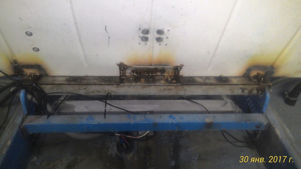

Ну и собственно по транцу....
Когда лодку забирал было вот так....
Назва:  транец 1.jpg
Переглядів: 704
Розмір:  91,1 КБ
ID:	128230   Щоб збільшити малюнок, клацніть по ньому
Назва:  транец 2.jpg
Переглядів: 670
Розмір:  107,0 КБ

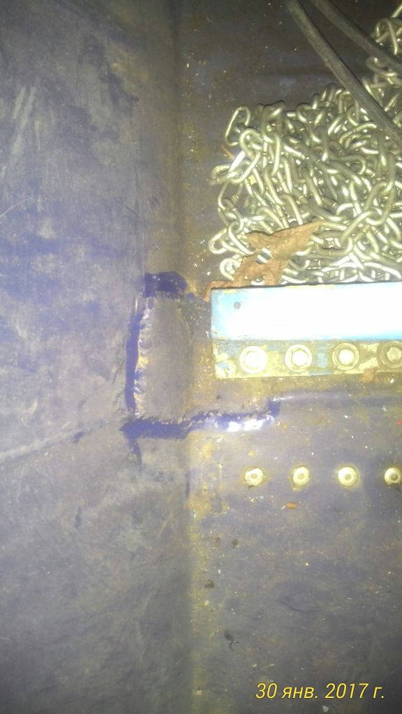

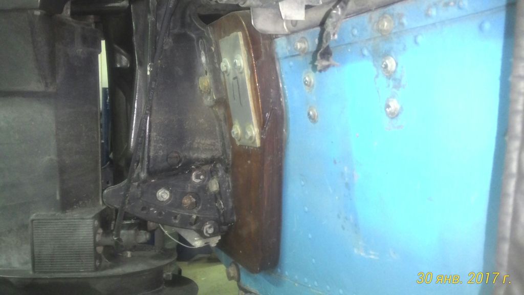

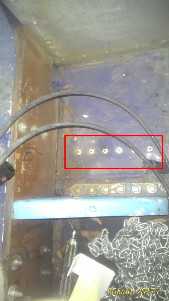

После этого были отсверлены упоы (старые места в красной рамке) проверены трещины в рецессе и упоры перенесены на продольный набор..
Бока рецесса т.к были все в дырках(не отверствиях) просто были проклепаны 2мм аллюминием на вытяжных заклепках
Назва:  рецесс 3.jpg
Переглядів: 602
Розмір:  111,3 КБ
ID:	128232   Щоб збільшити малюнок, клацніть по ньому
Назва:  Рецесс 1.jpg
Переглядів: 724
Розмір:  110,6 КБ
ID:	128233   Щоб збільшити малюнок, клацніть по ньому
Назва:  рецесс 2.jpg
Переглядів: 766
Розмір:  100,0 КБ
ID:	128234   Щоб збільшити малюнок, клацніть по ньому
Назва:  рецесс 4.jpg
Переглядів: 591
Розмір:  128,7 КБ
ID:	128235   Щоб збільшити малюнок, клацніть по ньому
Назва:  рецесс 5.jpg
Переглядів: 650
Розмір:  63,2 КБ
VovanM33 зараз поза форумом   Відповісти з цитуванням

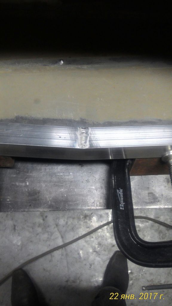

Старий 30.01.2017, 21:48   #12 (permalink)
Звідки Ви: Россия Владимир рег.33
Карапь: Москва 2, Forse 90 2т,+ Hidea 5 4т
Дописи: 90
Сказал(а) спасибо: 10
Поблагодарили 53 раз(а) в 19 сообщениях
Типово Re: Моя Москва 2 (сделано, делается, будет сделано)

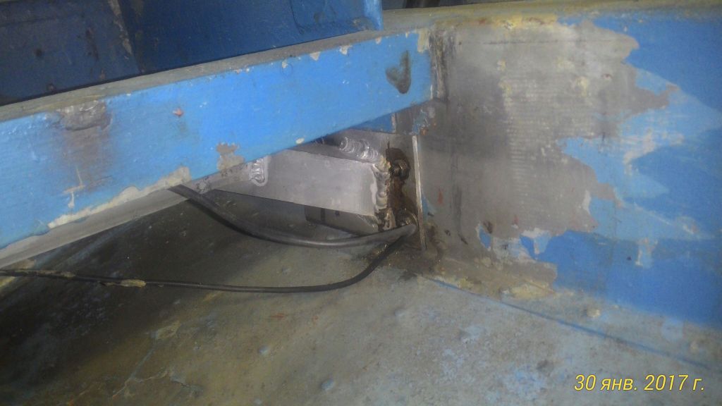

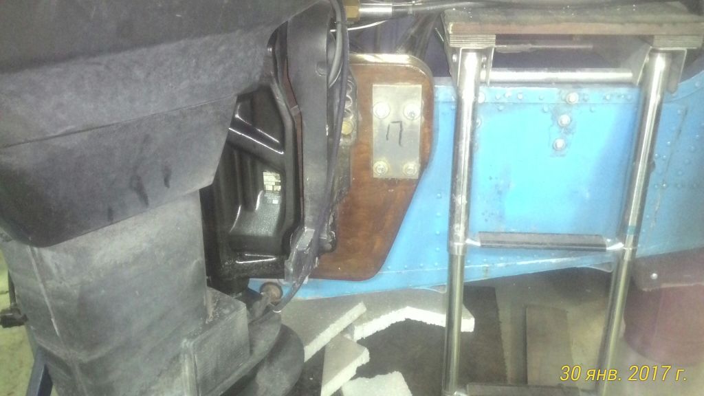

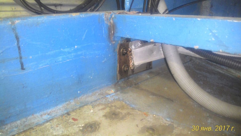

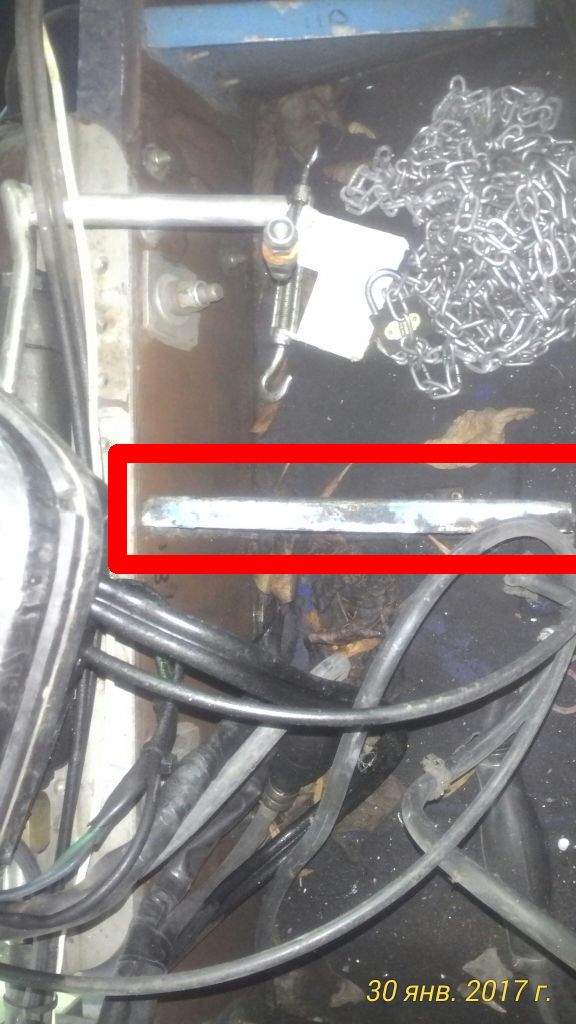

Ну и про транец, то что было сделано в рецессе видно, изнутри под нижние болты крепления мотора была сварена ал-я траверса усилитель и установлена....
Назва:  транец 3.jpg
Переглядів: 697
Розмір:  69,3 КБ
ID:	128237   Щоб збільшити малюнок, клацніть по ньому
Назва:  транец 4.jpg
Переглядів: 683
Розмір:  93,9 КБ
ID:	128238   Щоб збільшити малюнок, клацніть по ньому
Назва:  транец 5.jpg
Переглядів: 550
Розмір:  108,1 КБ
ID:	128239   Щоб збільшити малюнок, клацніть по ньому
Назва:  транец 6.jpg
Переглядів: 564
Розмір:  84,5 КБ

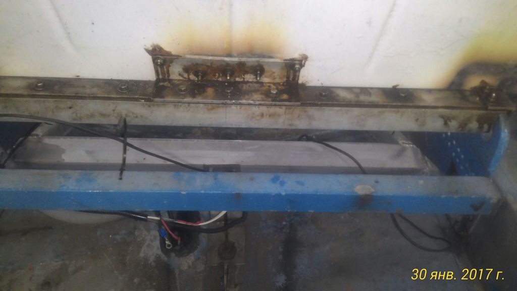

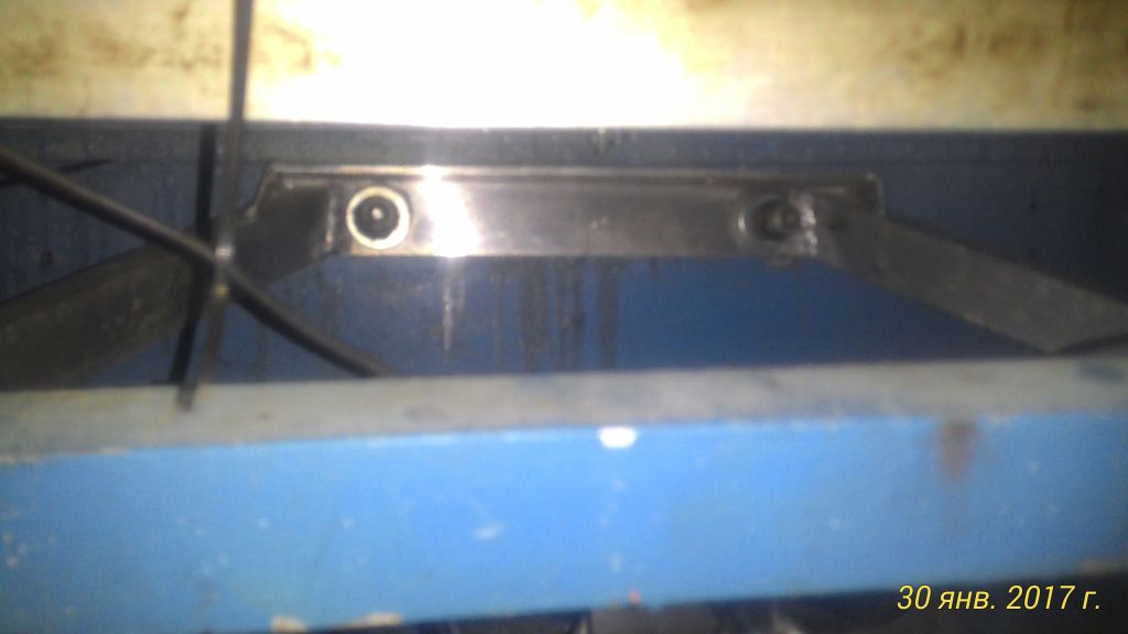

Старий 30.01.2017, 21:52   #13 (permalink)
Дописи: 90

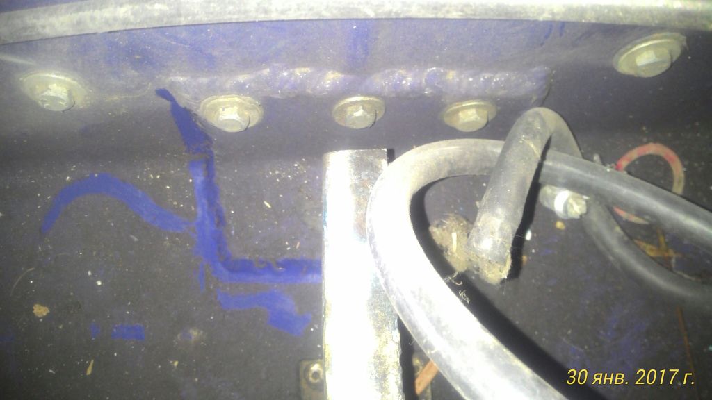

Верзний крепеж был усилен так...
Центральный упор, был прикруче к конструкции которая завязывалась на продольный набор...
Фото центрального усилителя выше...

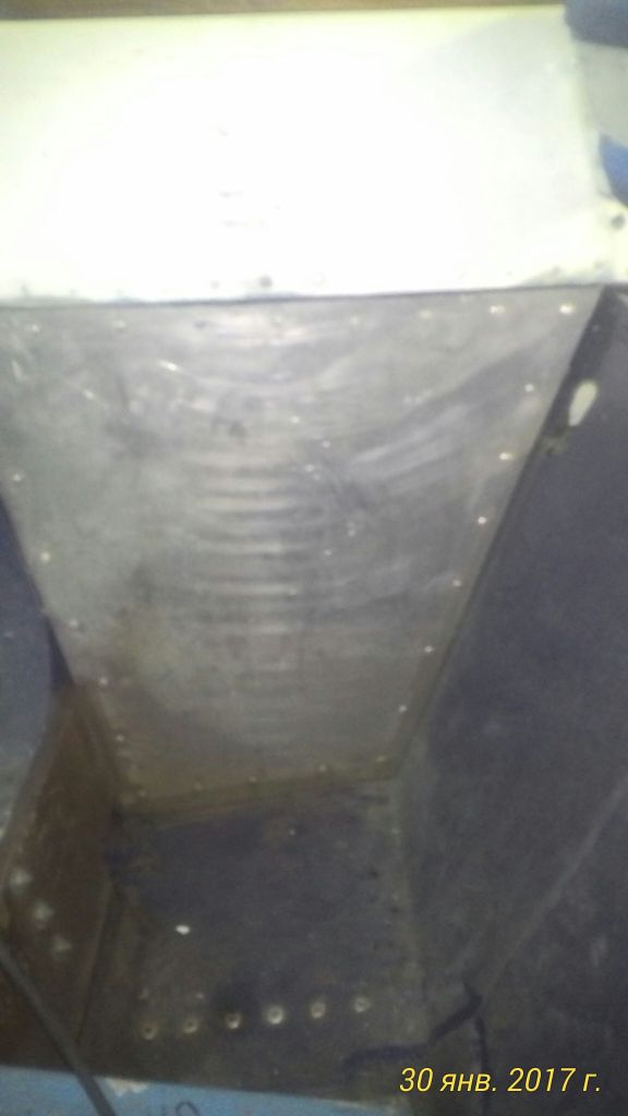

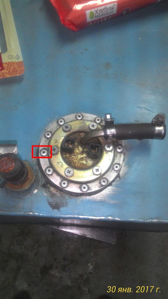

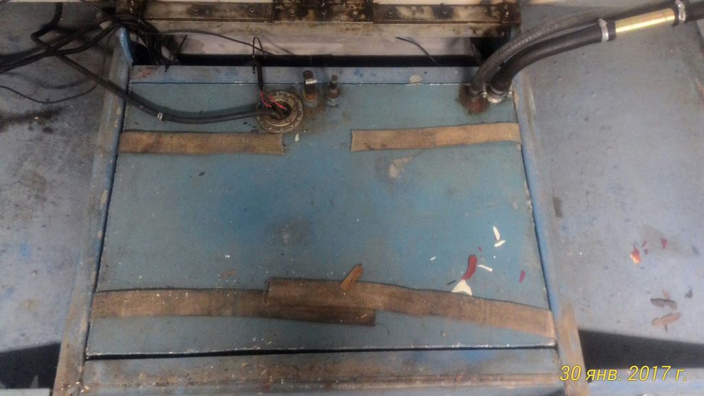

Старий 31.01.2017, 09:47   #14 (permalink)
Дописи: 90

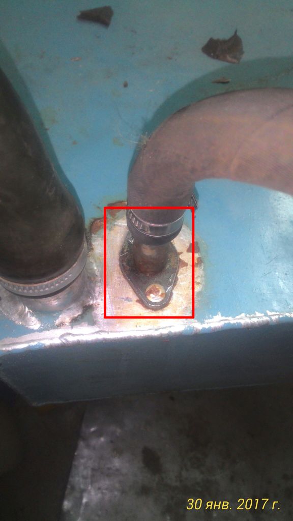

Ну и о баке....
Бак был, сварной из аллюминия литров на 70, но все что было сделано(до меня)на лодке как всегда через жопу....
Какие то непонятные штуцера, из под штуцера выпуска воздуха тек бензин, заляпано хол. сваркой

Старий 31.01.2017, 09:53   #15 (permalink)
Дописи: 90
Датчик я врезал сам, пропаривать бак и варить кольцо на стал(ал-й тонкий 1 мм не саморез, не винт не удержат), вырезали лазером кольцо, приклепал его с герметиком заклепками вытяжными (не опрессовал дурак) в результате одна заклепка потекла, ну не беда, высверлим другую воткнем.....
Датчик поставил если мне память не изменяет от классики ВАЗ, укоротив ногу поплавка, все получилось ОК, кажет адекватно, резерв показывает...
В красном квадрате потекшая заклепка...
Назва:  бак 2.jpg
Переглядів: 550
Розмір:  101,7 КБ

Старий 31.01.2017, 09:56   #16 (permalink)
Дописи: 90
А вот вклепаный штуцер вентиляции наверное придется отсверливать, делать из алюминия и вваривать....
Позже сфотаю бак с рулеткой чтоб размеры были кому надо...

Старий 31.01.2017, 10:00   #17 (permalink)
Аватар для sergey71
Псевдо: сергей
Звідки Ви: запорожье
Карапь: прогулочное
Дописи: 2.604
Сказал(а) спасибо: 802
Допис від VovanM33 Переглянути допис
Если есть доступ к аргону то вырезается кольцо толщиной 10мм и в нем просверливаются нужные отверрстия и нарезается резьба .затем это кольцо варится к баку и таким образом датчик будет сьемный .
Старий 31.01.2017, 12:34   #18 (permalink)
Дописи: 90
Лень было бак пропаривать....

Размеры бака как обещал выше....

Старий 31.01.2017, 20:33   #20 (permalink)
Аватар для БАКЕНН
Звідки Ви: КИЕВ
Карапь: __________
Дописи: 9.989
Сказал(а) спасибо: 8.546
Заклепки хоть герметичные ставили
