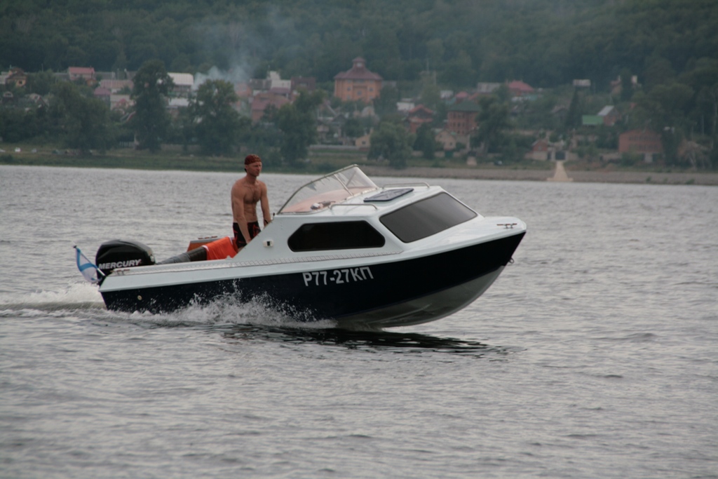

Всем здравствуйте! Вчера торжественно спустил на воду свою М-2. Теперь понимаю за что вы ее любите. Впечатлений масса. Установлен новый мотор Мерк-60. Больше и не планировал. Попробовал пару винтов. Правда погодные условия не соответствовали идеальным, но все же. Четырех лопастной 13, 5500 оборотов, скорость 50 (два чел.+ борохлишко). Трех лопастной 14, 6000 оборотов, скорость 52 (два чел.+ борохлишко).

......Четырех лопастной 13, 5500 оборотов, скорость 50 (два чел.+ борохлишко). Трех лопастной 14, 6000 оборотов, скорость 52 (два чел.+ борохлишко).
Я когда балывался винтами под 60кой, то больше внимания уделял не максимальной скорости, а времени выхода на глисс. Сейчас к сожалению не помню точных размеров винта, помню что 11 шаг, но у меня в лодке куча шмотья.

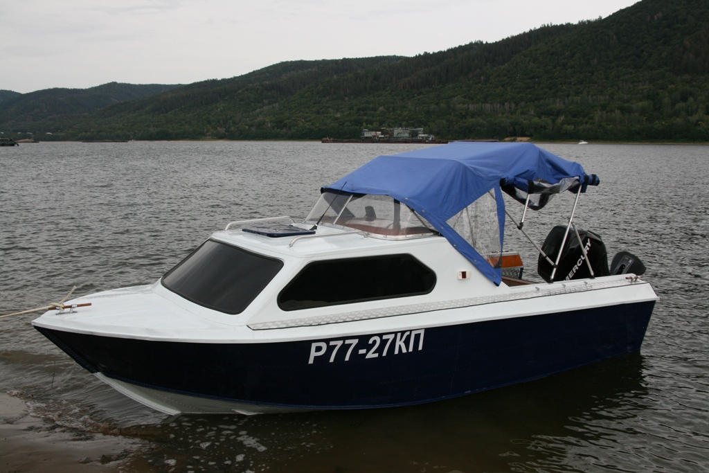

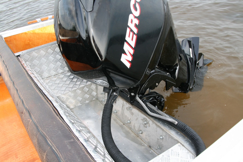

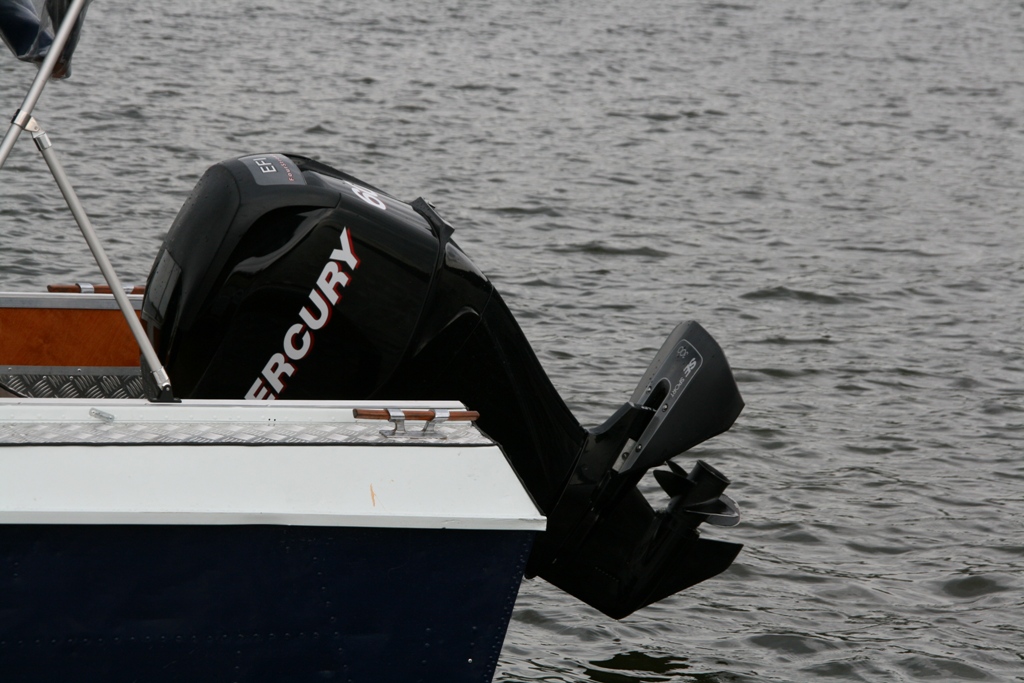

Вот фото с тентом. Поставил крыло, но походу чуть не правильно надо переставить.

Допис від Дмитрий72 Переглянути допис
Что именно не правильно? И как ощущения с гидрофойлом? Тоже подумываю себе поставить попробовать. Поподробнее пожалуйста.

Надо ближе к мотору ставить. Сверлить не стал, жалко новый мотор. Купил специальную приспособу которая позволяет крыло вешать без сверления, благодаря ей крыло можно двигать (я так понимаю в зависимости от нагрузки и мощности мотора). На глис вышел как то незаметно. В разных скоростных режимах понять работу крыла не получилось, т.к. была не хилая волна и ветер. По тихой погоде посмотрю, напишу.

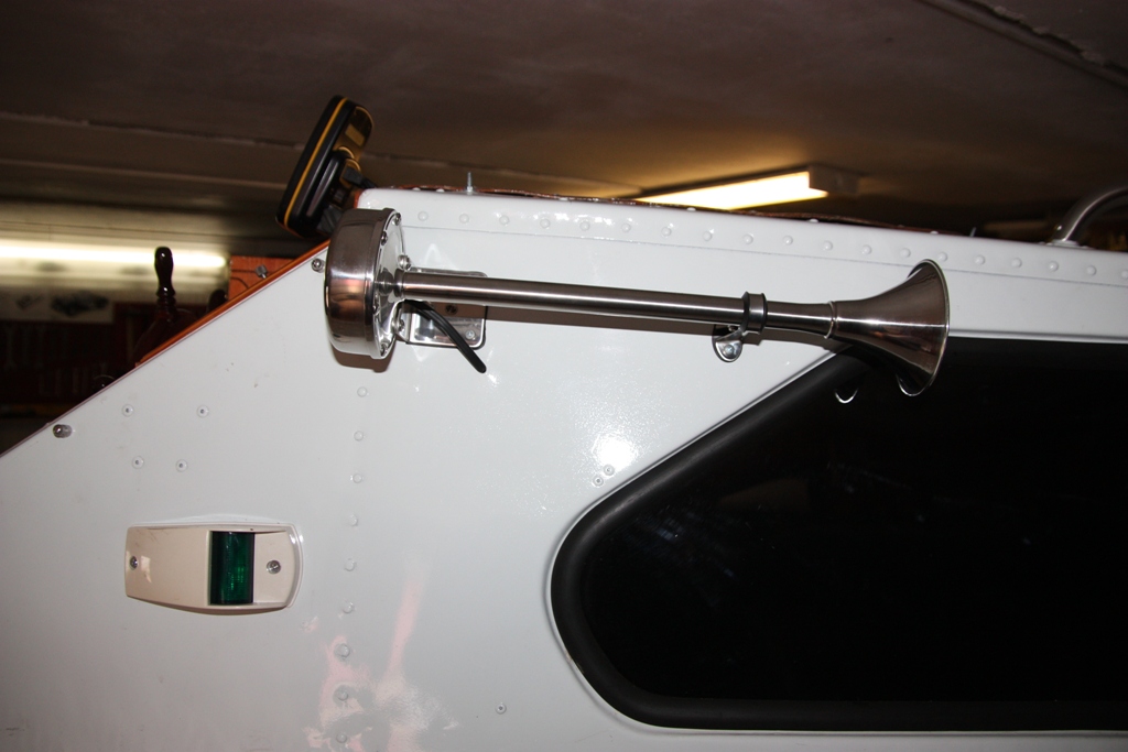

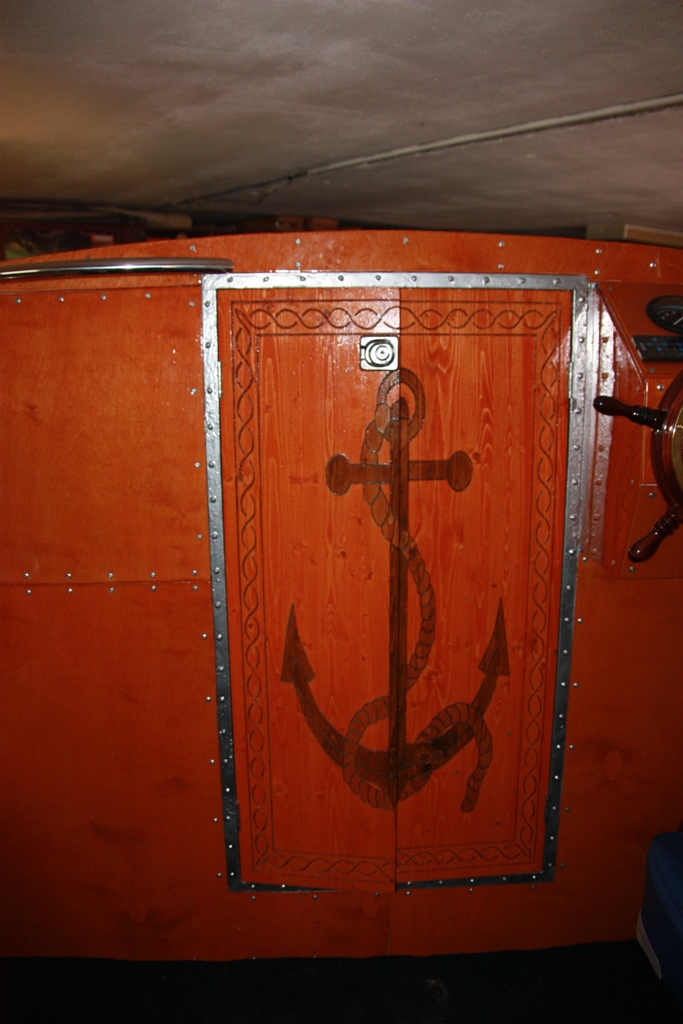

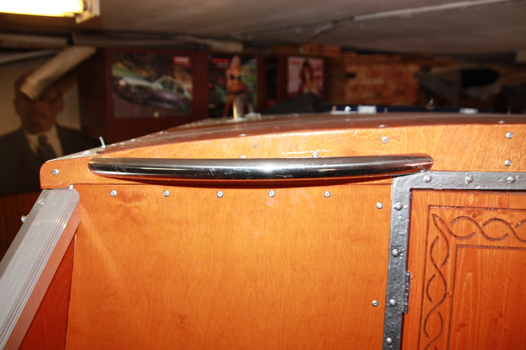

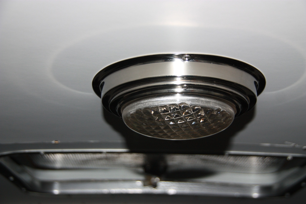

Почти закончил. Как то так получилось. Каютой правда не занимался, только фонарик красивый поставил.

Типово Re: Москва-2 Дмитрия72.
Прикольно!
Не уверен, но думаю, что дудку надо было наклонить вниз не много! Может вода затекать!
Она наклонена, немного правда. Параллельно линии крыши каюты.

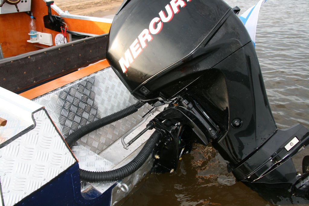

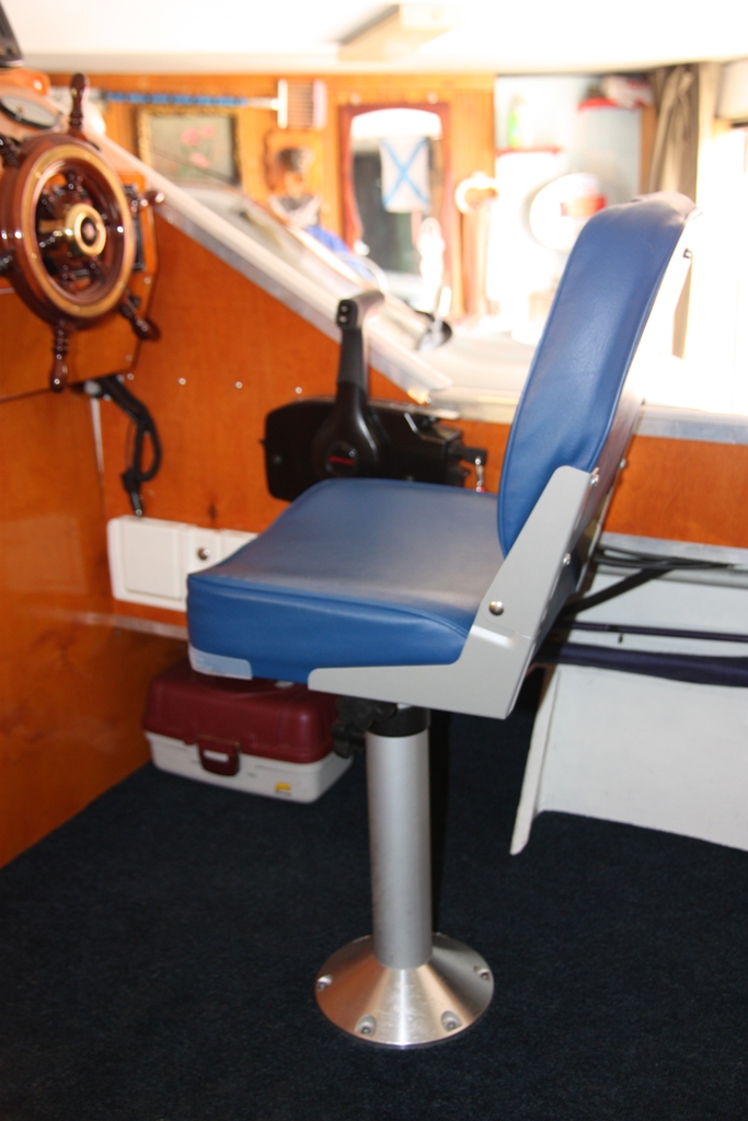

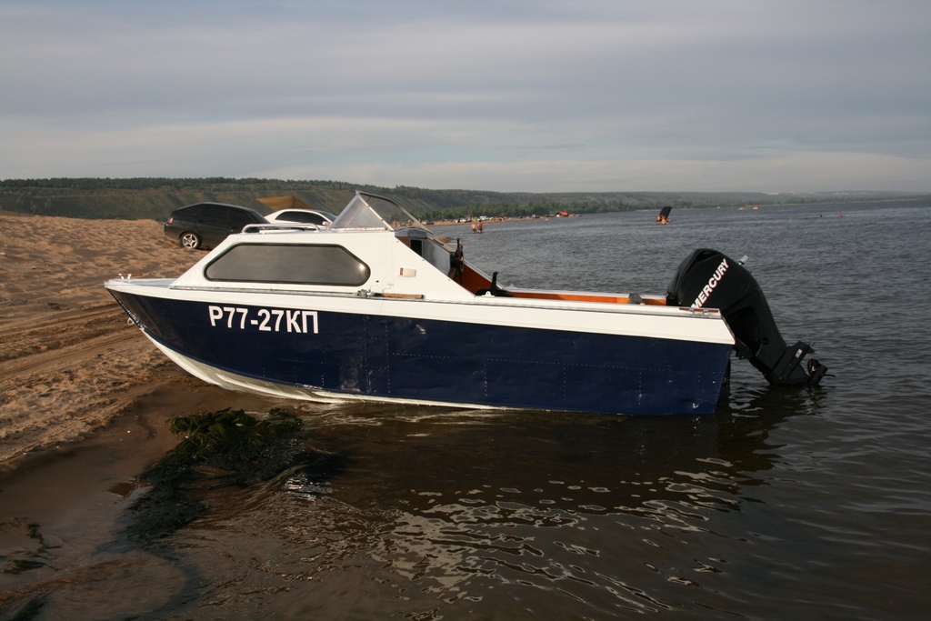

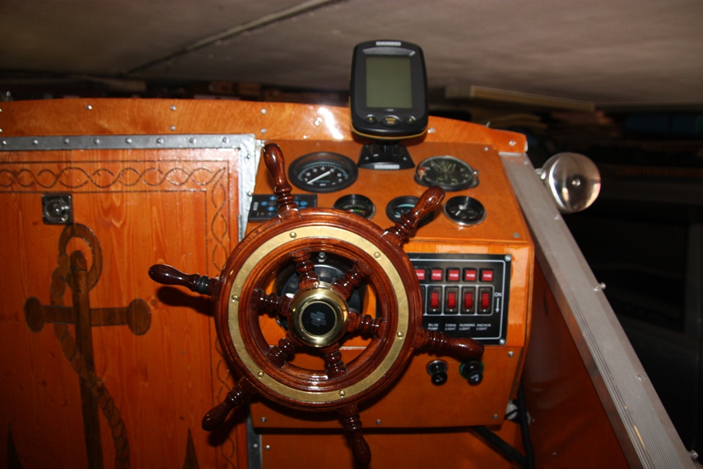

Всем здравствуйте! Вот и подошла к завершению моя работа. Рулевку пришлось заменить на более практичную, поставил рэйлинги больше для безопасности т.к. рыбачить приходится под ГЭСом, да и по осени ходим с фарой на щуку. С салоном кажется переборщил. Осталось найти привальный брус. Так что не цените строго. Всем спасибо.

Очень хорошо, а руль поменялся почему?

На большой воде можно и со штурвалом, а вот в протоках, затонах, камыше где надо "шустро" перебирать руками - лучше колесо с наболдажником. Проверил.

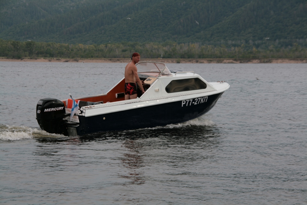

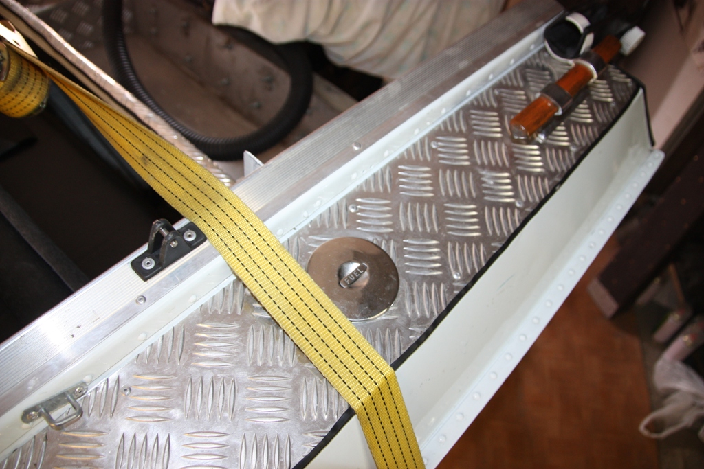

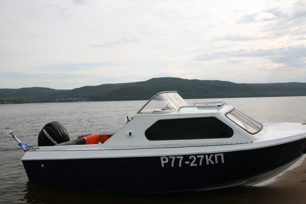

Законченный вариант. Приобрел машину для транспортировки.
