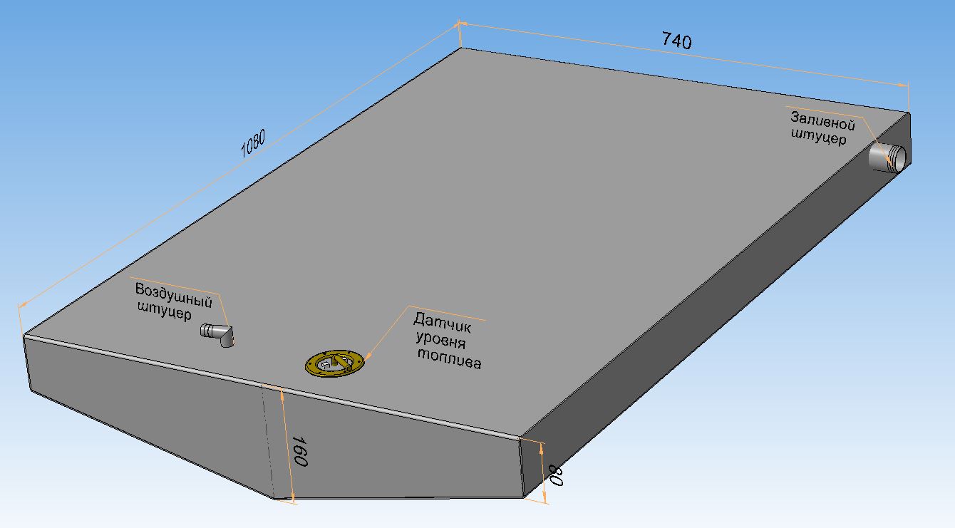

Бак чудненько подходит от Газели, все таки 60 литров.
О! У нас точно такой-же бак! А мы всё думали, от чего он!?
У нас кормовой диван разделён на две равные половины, по левому борту бак, по правому акум. и ещё немного места есть (поставим туда второй акум.).

мужики а почем убак то под диван? зачем он там? я понимаю что это на много дешевле. но если сунуть бак под фанеру, ну положить его на дно. и развесовка лучше получается и мста куча экономится. а так корма сильно перегружена получится если еще мотор туда пихнуть сил так 80-100 вообще не очень... ну эт как бы мое мнение

У меня все днище под полами забито пенопластом, так что баку только там и место.

У нас так было при покупке лодки, и нас вполне устраивает!
Ну и в принципе, думаю, что финансовый фактор играет не последнюю роль! Сваренный бак под пол, потянет не одну сотню вечнозелёных, а этот становится идеально!

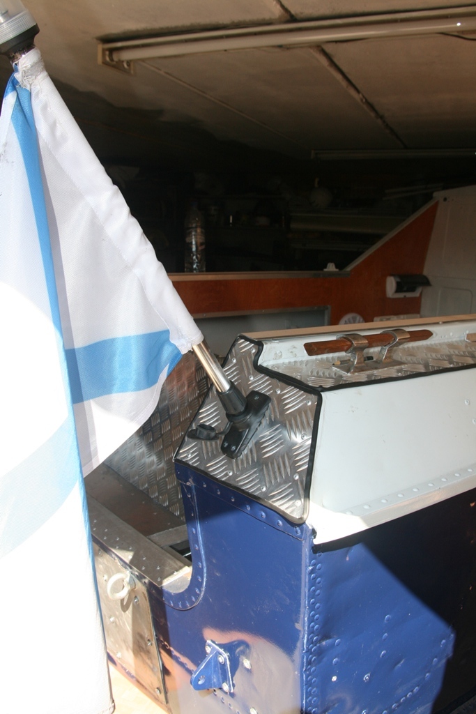

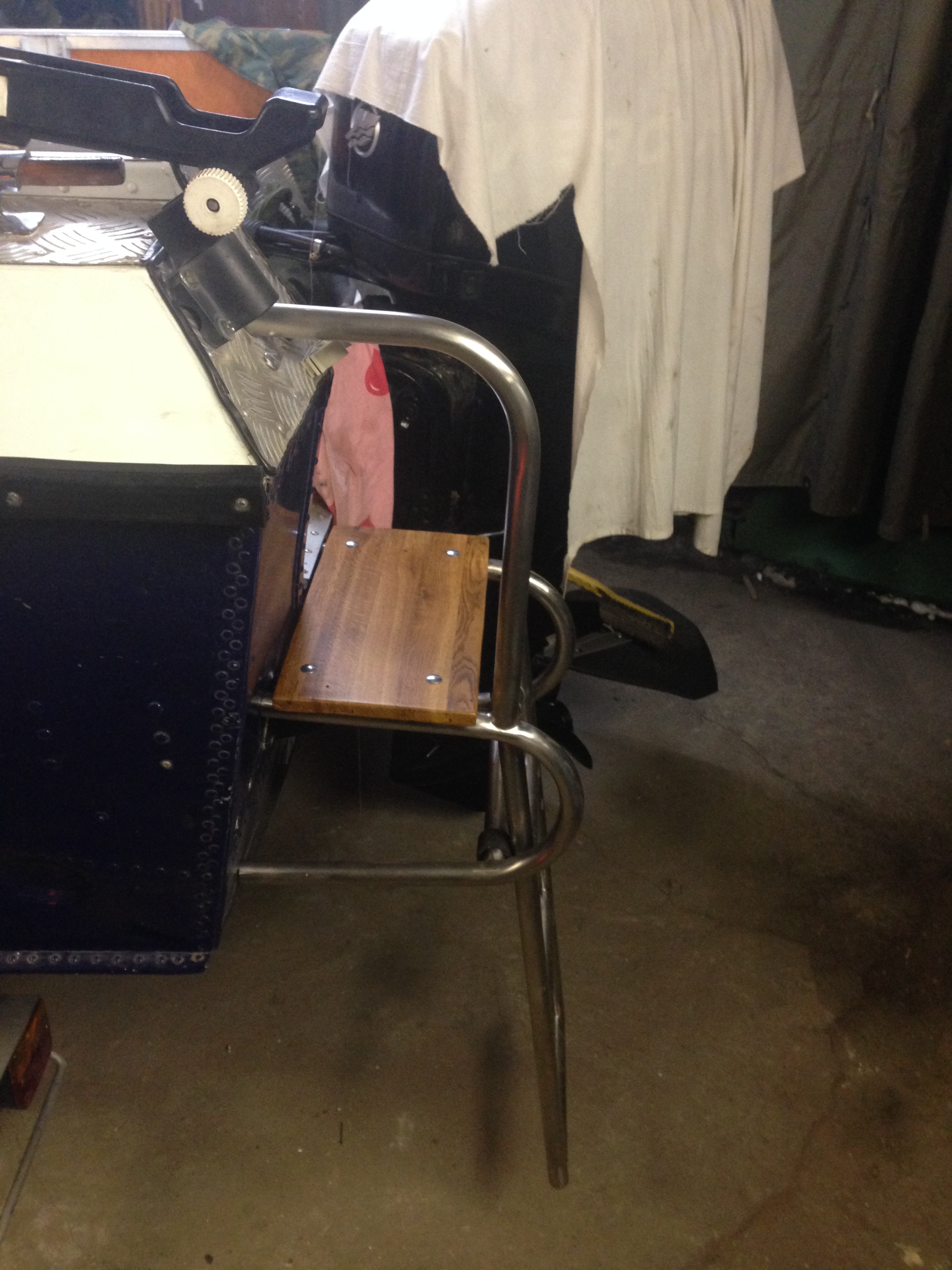

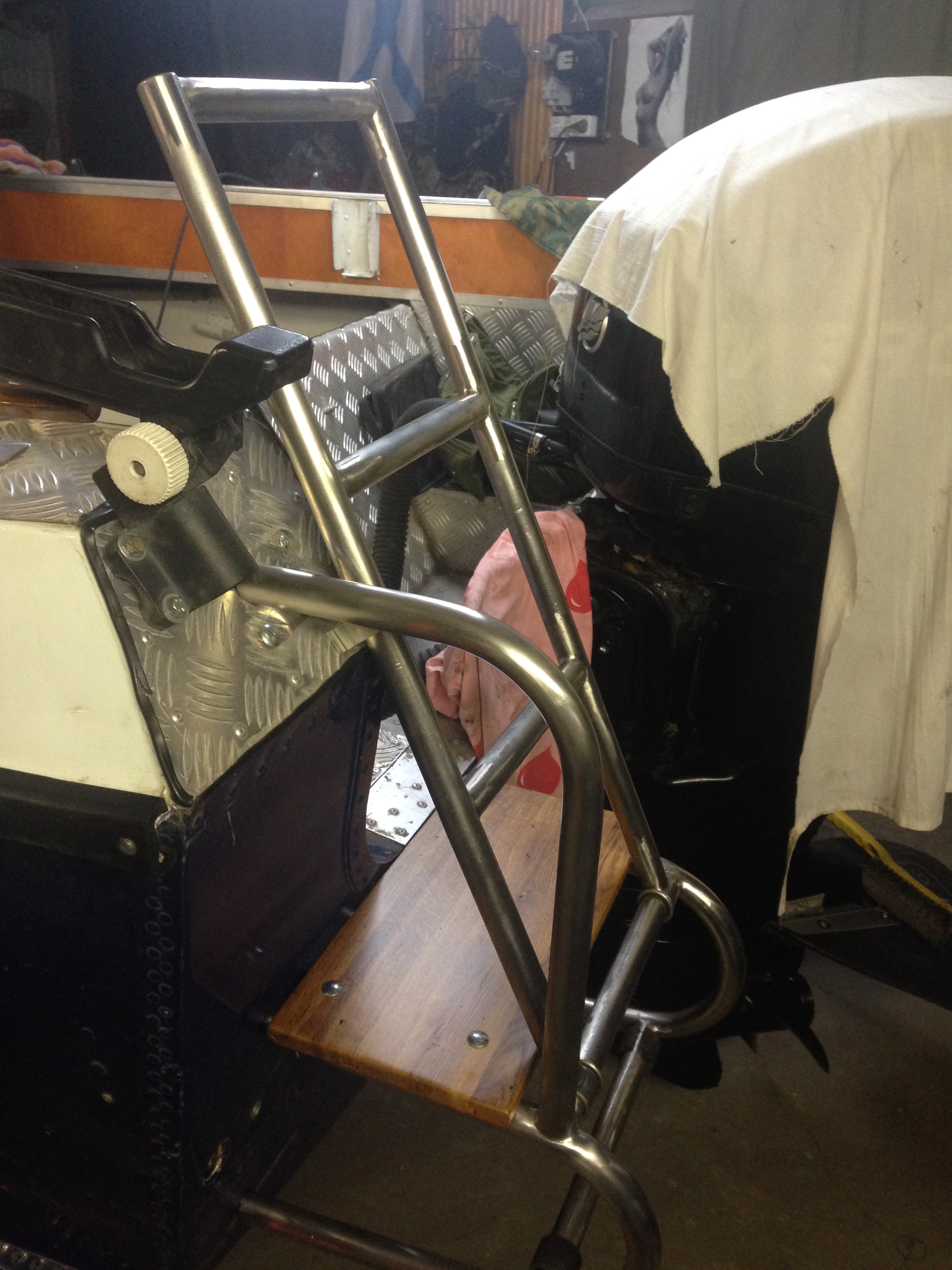

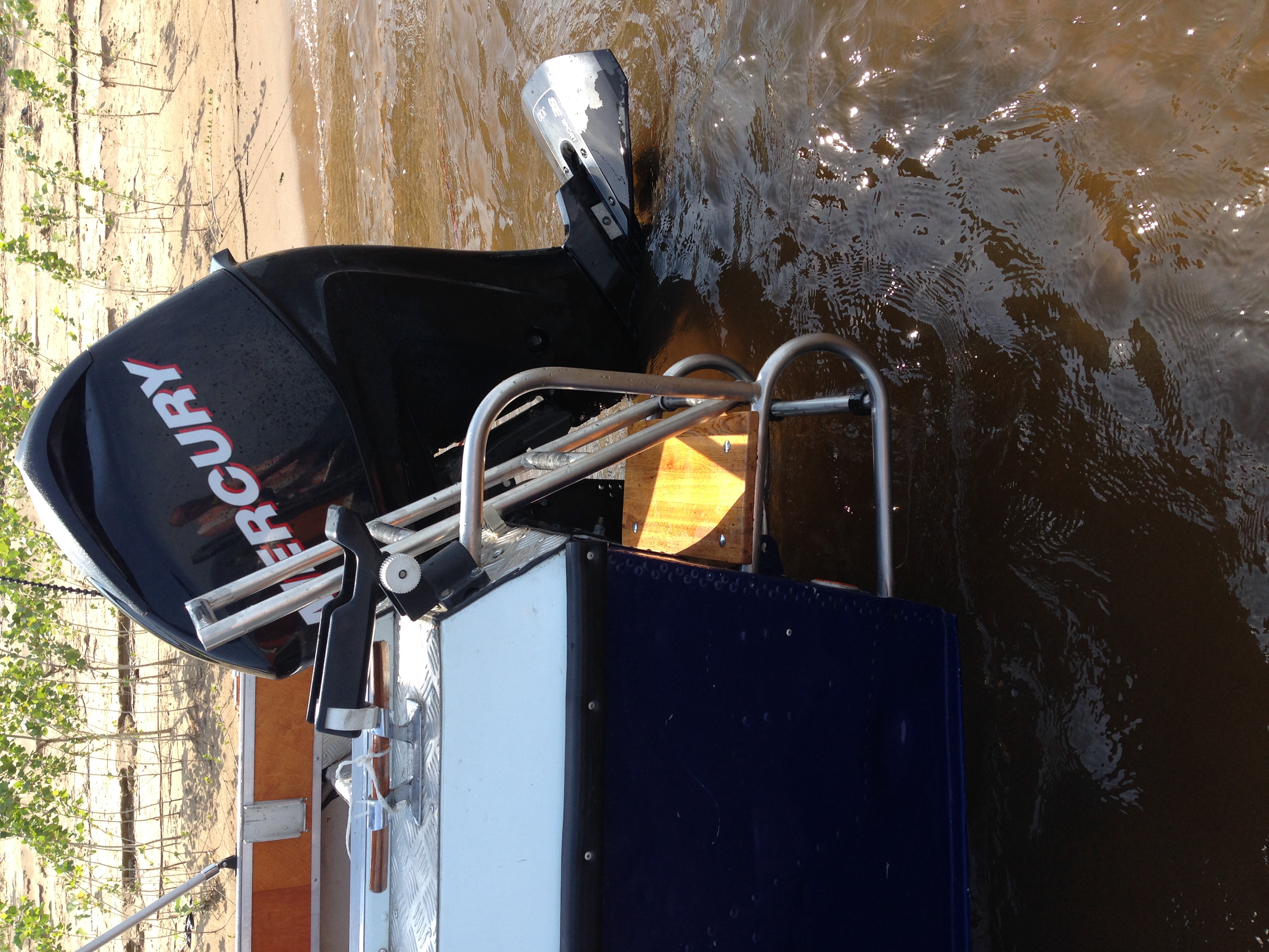

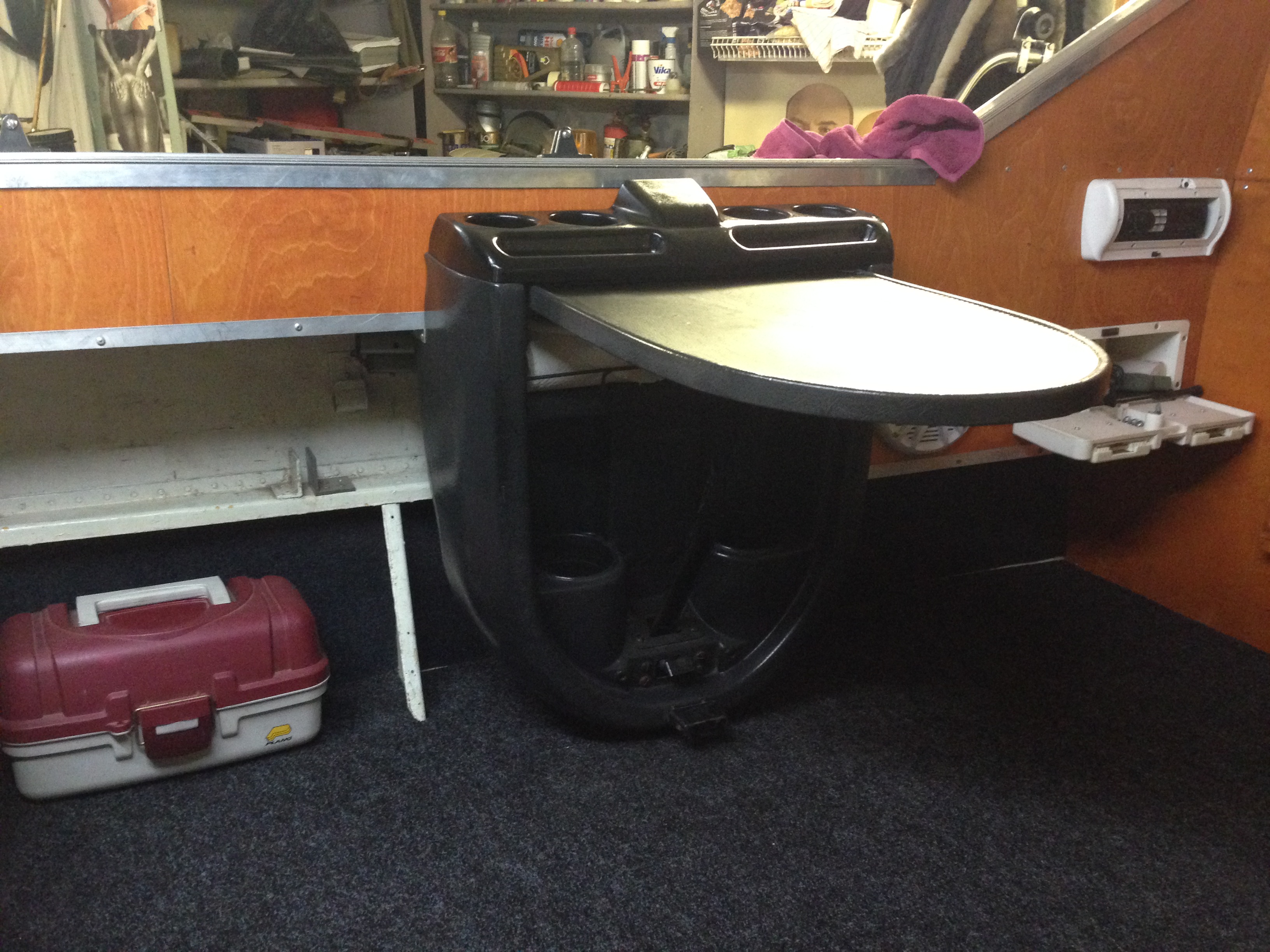

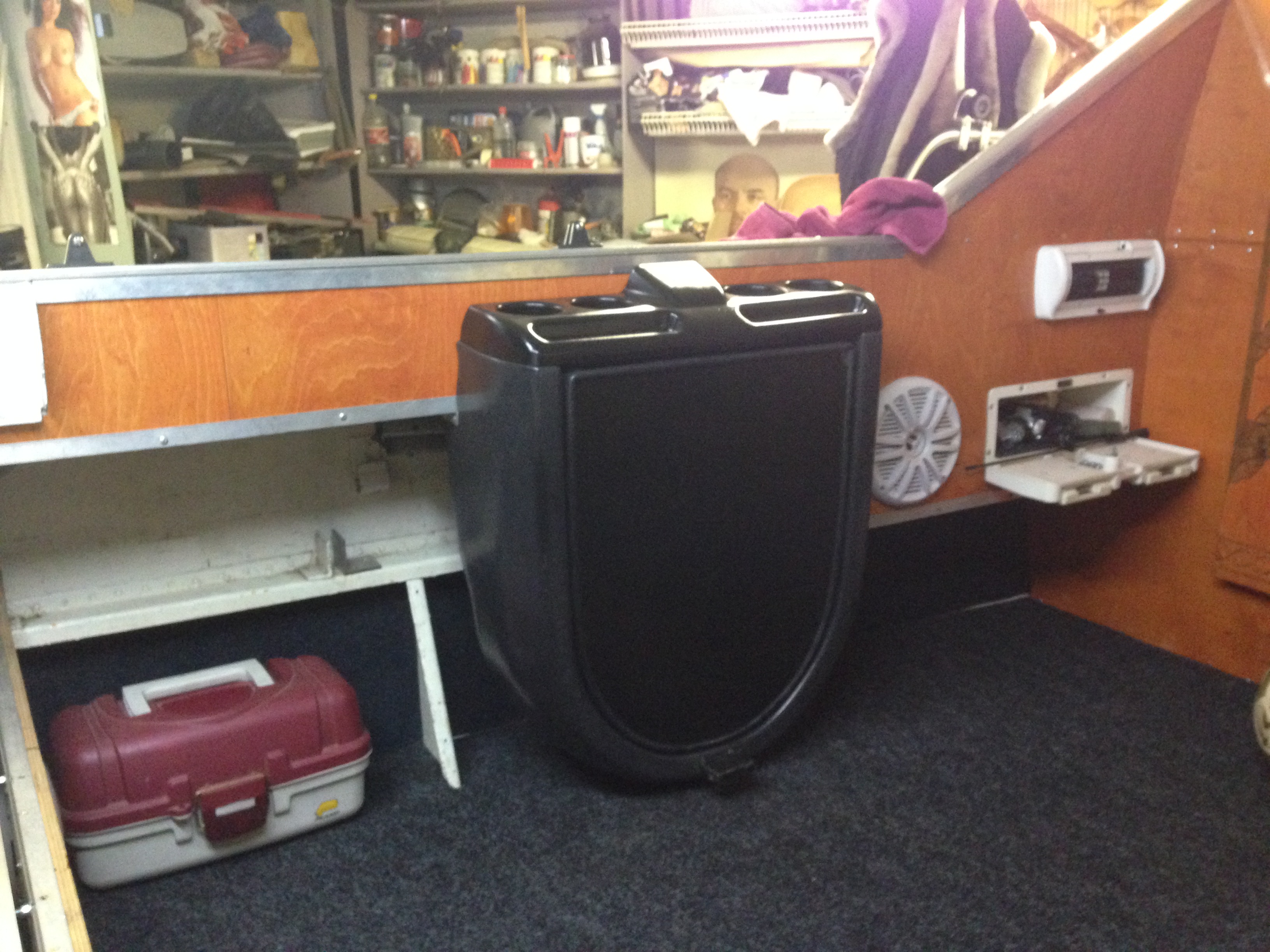

Всем здравствуйте! Пришла зима и я решил заняться своей лодкой, сделать то чего в процессе эксплуатации не хватает. А именно: Трап-лестница, дополнительная автоматическая помпа, вентиляция каюты, ее отделка, перенос бензобака и аннулирование моего "сундука" в корме (зря раньше старших не послушал). Фото по мере. Начну с лестницы. Есть дубовые паркетины, приспособлю с верху.

Или вы себя не любите или.............. Нельзя что ли было лестницу на см 10 к мотору поближе поставить

Интересно про вентиляцию каюты.Удачи в работе!
