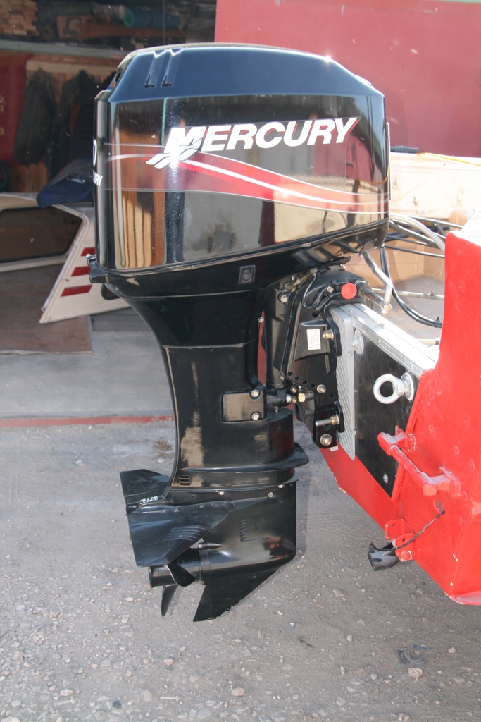

Зачем изготавливать, в магазинах продается готовый пластиковый клин (стоит около 500 р.), по моему градусов 15 + родные 10. На форуме находил фото как должно быть.

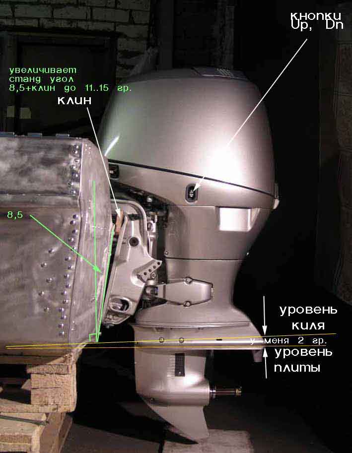

Вот какой у меня стоял на Сарепте

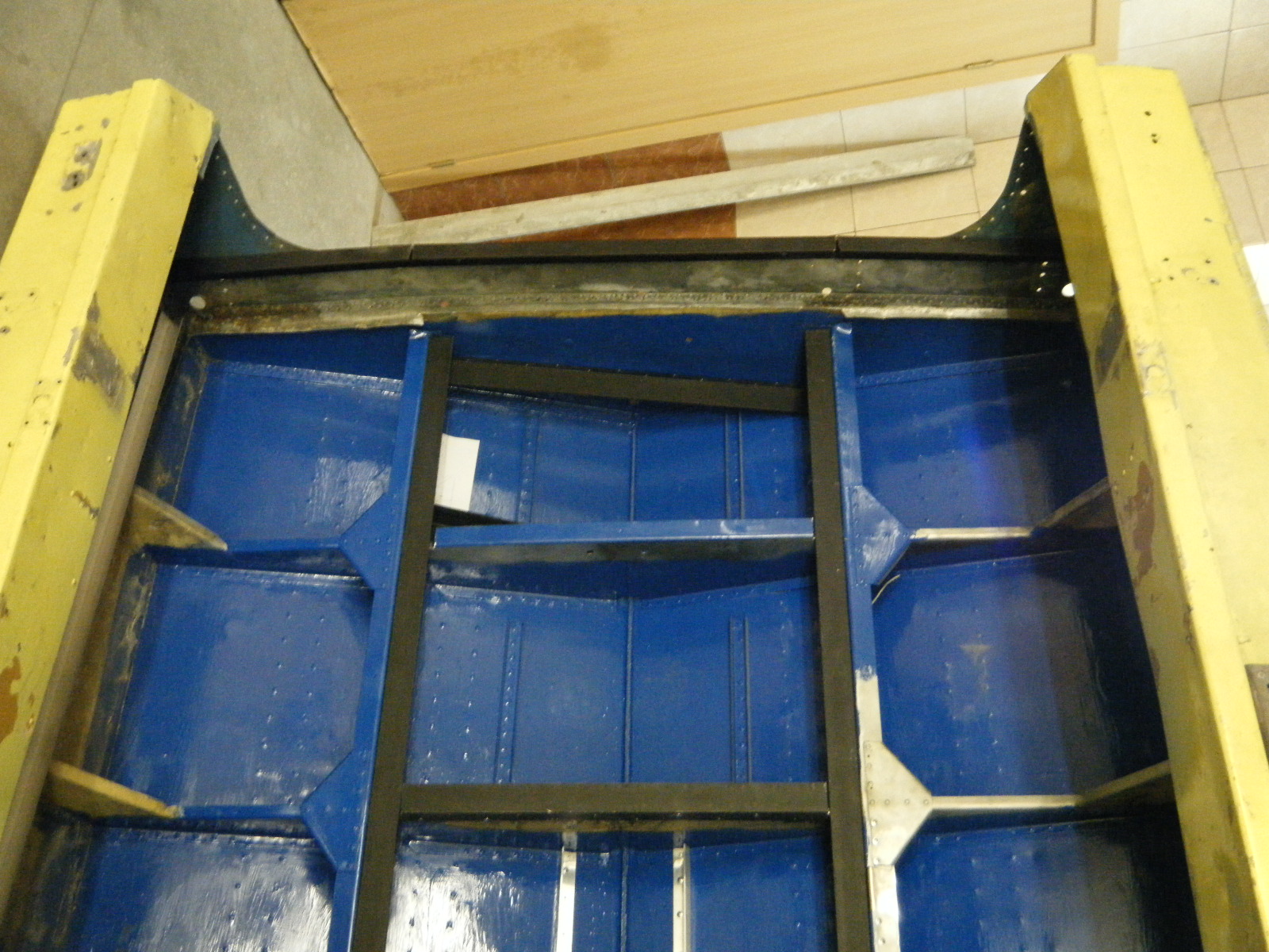

Лодка сильно переделывается и сейчас как раз идёт проектирование транца для "Москвы". И поэтому хотелось бы принять правильное решение.
Лодка сейчас пока в таком виде..

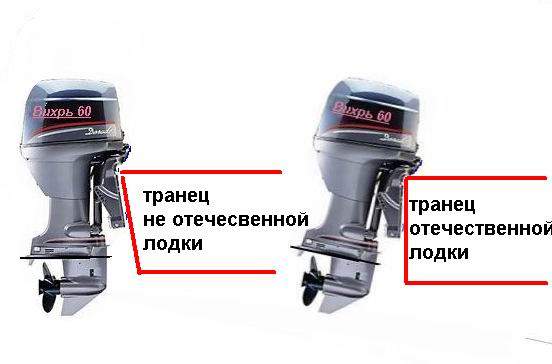

На рис видно что у Москвы транец и так имеет угол наклона.
На опыте
Ставил без клина
АКП 20 мм ниже днища
при полностью поджатом быстрее выходит на глисс
при откидке до 3 цифры скорость максимальная -дальше прохваты.

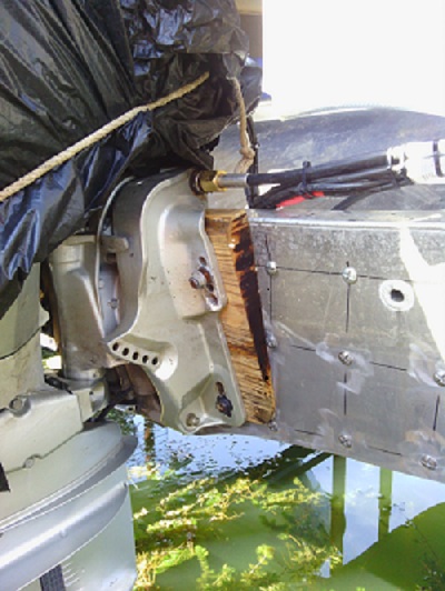

Клин нужен ,с ним гораздо легче выходить нп глисаду ,особено гружёным. Это Х-50 на П-2 ,пропитаный ЯСЕНЬ. Выс.330. Шир.400 Тол.. верх.45 ,низ 8 мм.

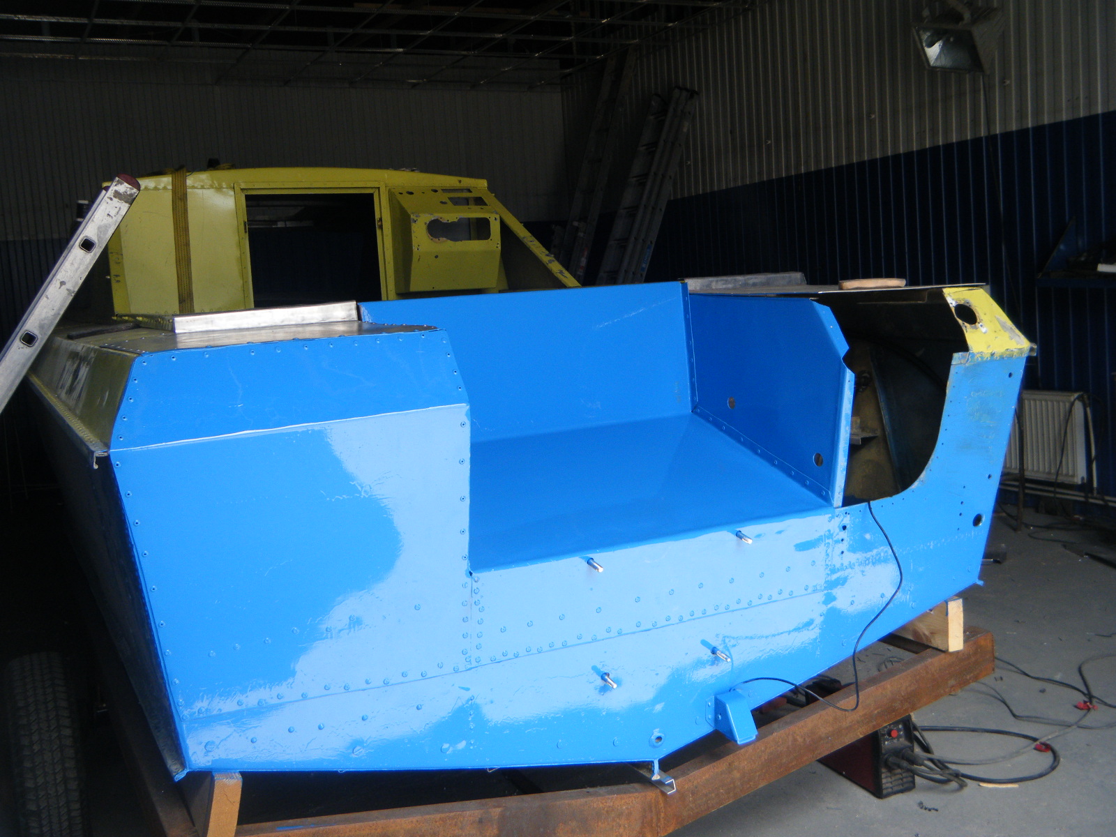

Ремонт затянулся ..но конец уже близок. Так лодка выглядит сейчас.... Клин решил не ставить , и так достаточно..
