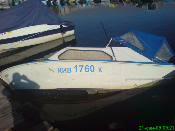

Осенью прошлого года пошли мы на остров (45 км. от РОП-6 вниз по Днепру). Так как катер был у нас недавно, то о том как надо вести себя на волне (хорошей) пока не знали, а поэтому тапку в пол и погнали! Москва до этого немного подтекала, но появление на РОПе пару раз в неделю и включение помпы на пару минут решало проблему! Ну, вот пришли мы на остров, где нас уже ждали некоторые наши клубни , посидев ночьку, пообщавшись, рассказав о течи, все в один голос сказали, что надо ставить помпу автомат ОБЯЗАТЕЛЬНО! Ну, думаю, придём с острова и во вторник (в понедельник нехотелось ) куплю и поставлю поплавок на помпу! Так как в воскресенье были дела в Киеве, то ушли мы в субботу домой. Опять же, тапку в пол и на полном ходу при хорошей волне погнали! Пришли на РОП, откачали воду (на ходу раз 10 тоже откачивали, списали на то, что на ходу забивает под заклёпки и + забрызгивание), и в 18.00 ушли домой!
В понедельник утром иду на стоянку за машиной, звонок (где-то в 8.20)
- Здраствуйте, вас беспокоят с РОПа, приезжайте, ваша лодка тонет!
Ноги в руки, и на РОП! Приезжаю и вижу такую картину (фото). Что делать!??? Благо был дядя Вася , взял всю спасательную операцию в свои руки! Нашёл ещё двух человек, притянули понтон с лебёдкой, дядя Вася разделся, поднырнул под лодочку, протянут верёвку под днищем и потихоньку начали лебёдкой подымать! По мере подъёма, он вёдрами выливал воду с коптита, пока она не осталась на плаву. Потом отбуксировали к берегу, где и затянули на лафет! Открутили пробку в транце и ждали когда уйдёт вода! Когда лодочка была на лафете, то заглянув под днище, увидели три выбитых заклёпки (через них, видимо и затонули). Охраники сказали, что ещё в воскресенье к вечеру она была уже чуть подтоплена, но не знали где найти мой телефон (руководства небыло, а телефон в бугалтерии в договоре), поэтому они перевязали кормовые растяжки к боковому бону (за что им ОГРОМНАЯ благодарность! ), а то бы только нос торчал бы из воды!
Сразу начал обзванивать сервисы (главная задача была спасти мотор!). Назывались цены от 300 у.е. и выше! Через Бондыка вызвонил ребят на Харьковском , сказали привозить ,и чем раньше, тем лучше! Притарабанил к ним, они сразу принялись за мотор! Через день позвонили, сказали что всё в порядке, можно забирать! Мотор стал в 2000 грн. Приехал, забрал корапль и сразу отвёз на переклёпку и перекраску!
Сейчас стоит помпа автомат + принудительная, оставил свои телефоны охране, и стараюсь пару раз в неделю появляться на РОПе! Ещё появилось много друзей (благодаря нашему клубу! ), которые когда бывают на РОПе, тоже поглядывают на наши корапли (то же самое делаю и я)!

Когда мой Прогресс стоял в 90-е на 2-м РОПе один раз на зиму не поднял лодку из воды.Зимовал без мотора(Вихрь-30)--В нем осенью навернулся редуктор и за зиму я его перебрал.В апреле поставил моторчик на транец и вперед на проверку.Покатал,посмотрел--все класс.Приехал,привязал к бону и уехал домой,Через неделю приехал --а лодки то и нету.Только на поверхности воды слегка торчал нос и был остатками веревки привязанный.В машине взял 2 гвоздя и молоток,пробил в носовом отсеке 2 отверствия--оттуда немного вытекла вода и нос после этого поднялся на 15-20см.На РОПе огда для спуска подъема лодок на РОПе был т.называемый слоник.Вот этим слоником и притянули прогресс в полной амуниции с тентом и сверху укрытым полиэтиленовой пленкой.Вычерпали воду(текло кстати с пробки на транце(перемерзла за зиму)).Выкрутил свечи из мотора,слил воду,потом залил через свечные отверствия масло.Многократно прокрутив маховик,подключился к баку и при помощи эл.стартера запустил моторчик.Дыма было .....Потом поменял смазку в редукторе.После этого прикрутил колеса прогресса с водилом и вытащил лодку для ремонта и покраски на берег.С тех пор прошло много времени,лодка с РОПа перебралась на лафет и периодически выбирается на Киевское ВДХ.Но больше в воде лодка зимовать не будет
