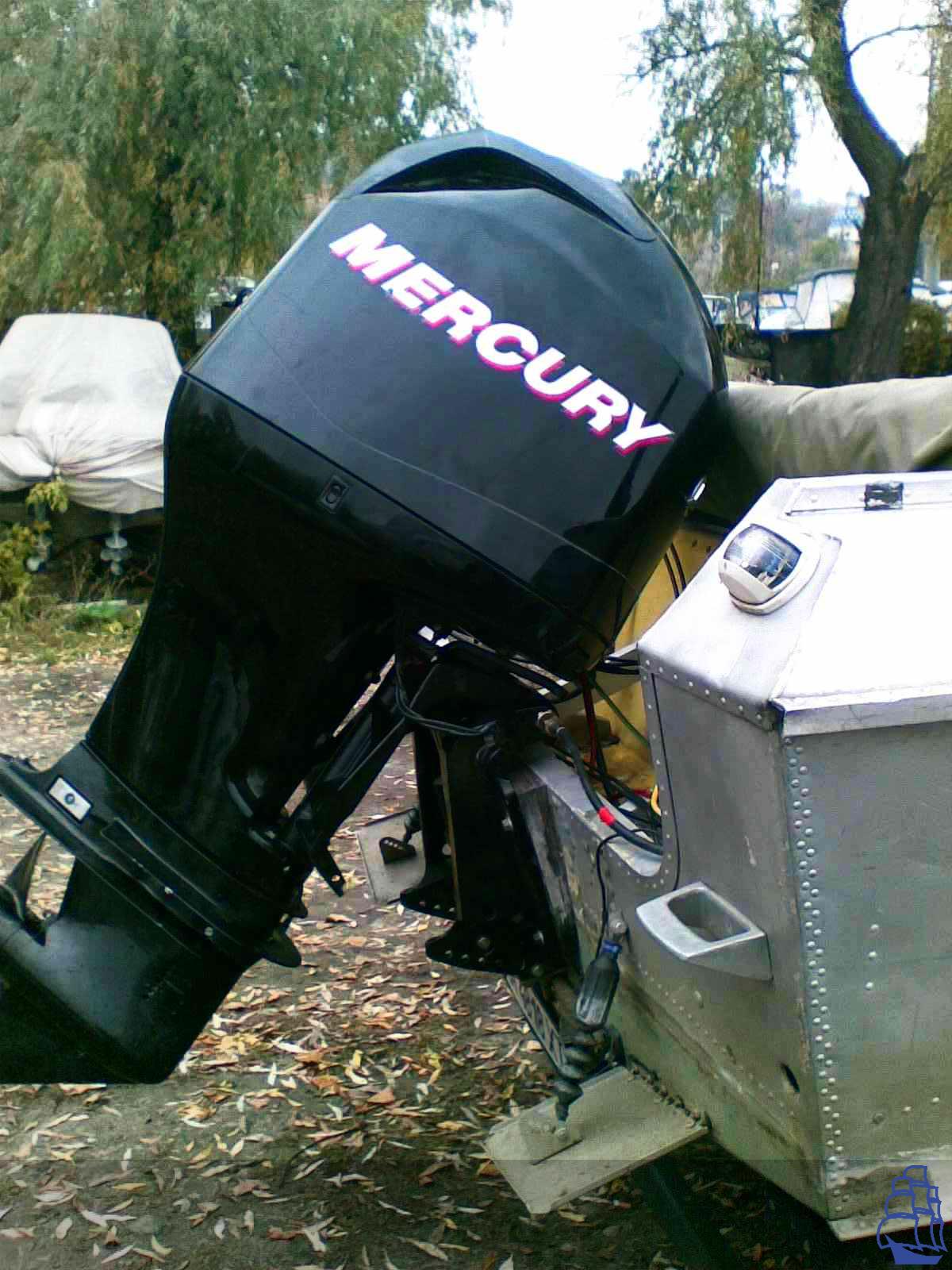

Дельфин при родном наклоне транца убирается без проблем. Клин нужен для лучшего выхода на глисер. Мне новый транец сделали с большим углом чем был родной но испытаний еще небыло. При таком моторе я думаю проблем с этим не будет. Хотя Андрей свою сотку все-таки на доску с кином прикрутил.

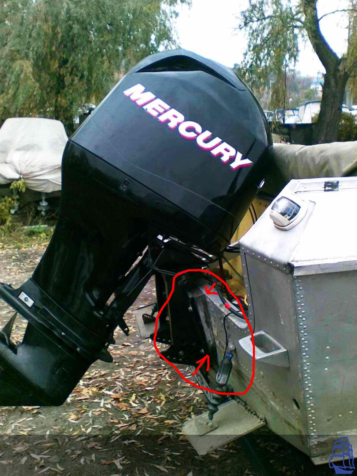

Типово Re: Клин на транце?
На фотке четко виден установленый клин. Или всетаки реч идет о чемто другом?

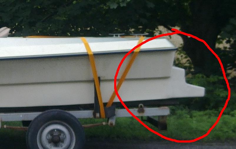

У меня стоит проблема устранения дельфина на лодке стоит клин но дельфин присутствует как на 90-ом двиге так и на 50-ом двиге. Собрался лечить, есть пара вариантов-гидрофойл, поиграться с моими аналагами трим пластин (на фото) и померять всетаки правильный ли у меня клин? Вот эти штуки (фото) идут несовсем в одну линию с днищем лодки, с Геной Б пришли к заключению что нужно их подправить, тогда возможно дельфин и уйдет, а может клин не такой как надо хз. Нужен совет надеюсь на майовке услышать вердикт аксакалов. :)
как я столкнулся то клин клину тоже рознь. Мое мнение надо подбирать под лодку и двигатель. У меня например стоит клин и переварен транец но того клина что у меня мне маловато для полноценной работы тримом. Добавляли клин трим работает супер но надо подрезать уши на двигателе что-бы опустить ниже плиту т.к. на 2 см из за редан иногда подхватывает воздух на 4-5000 об.... в общем небольшой головняк .....
