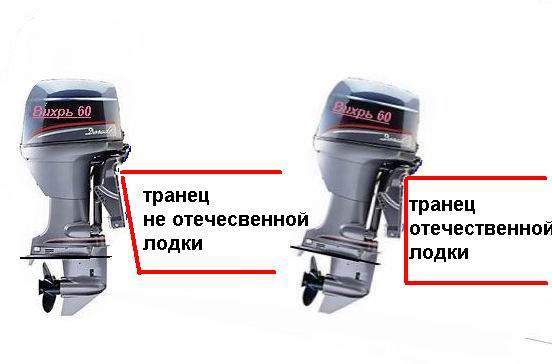

ну насколько я знаю то суть вот в чем....
транци ипортных лодок идут под углом, а совковые под 90гр.
моторы импорные неподжимаються к транцу ровно под 90гр. ну или покрайней мере неподжимаються до нужного угла на совковых локаха с ровным транцем.....
см. рисунок и первый транец и мотор совкопрома, второй импортный и попробуй покаомбенировать.....

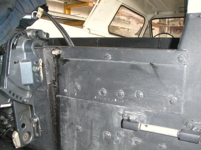

ну вот типо так!
А было так

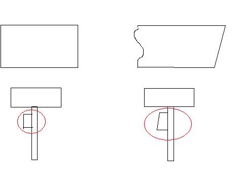

Смотрите рисунок. 1й- импорт мотор+импорт лодка. Позволяет запустить ногу под лодку. 2й-сов лодка + имп мотор. Ставя клин делаем транец совколодки а-ля импорт. Рассчитывать нада уметь угол клина,по мойму умеет Святовит. Лично мне клин помог вылечить дельфинирование.

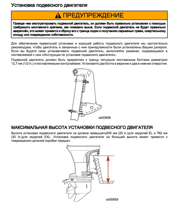

Речь немного не об этом. У меня есть електро-трим с помощью которого я успешно борюсь с дельфином. А вот вопрос стал о том, что если поставить мотор с возможностью его опускать на отрицательный угол по отношению к транцу - будет легче выход на глиссер.

Допис від Chehardon Переглянути допис
Для этого и существует транцевый клин. Посмотри в инструкции к мотору там буржуи наглядно это показывают и запрещяют покрайней мере у меня в инструкции к HONDE есть. А запрещяют по причине возможного переварота судна но к твоему это не относится тяжеловато будет на цапика поднять!

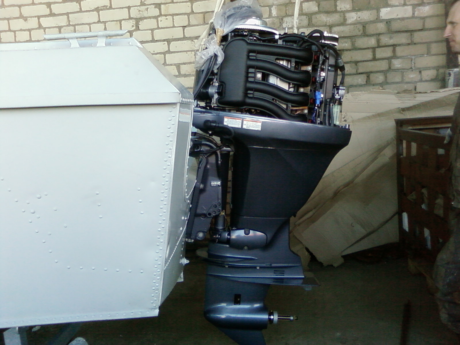

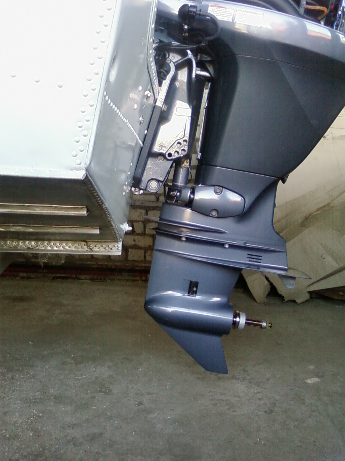

ребят, еще раз обьясните. вот фото моего транца. мне надо делать "клин" или нет

Старий 25.04.2011, 07:33   #14 (permalink)
Типово Re: Клин на транце?
Если двигатель с тримподъёмом,то не заморачивайся.

не, прост у меня транец не примой а с углом как на иномарках. ток вот не пойму тот ли угол? . вроде получаеться все правильно и тогда клин нафиг не нужен. а для чего его ставят на моску 2 тогда?

У совковых угол транца по памяти 10градусов от вертикали. И как писал Святовит Вадик то клин именно для того что бы убирать дельфин, так как угла поджима ноги( дейвуда ) не хватает на Совколодках дабы прижать нос к воде.ИМХО.

хм.. интересно... ладно пофиг попробую сделать без клина. будет плохо переделаю. или транцевые плиты поставлю

Дим, у тебя на фотках мотор полностью отжат?
