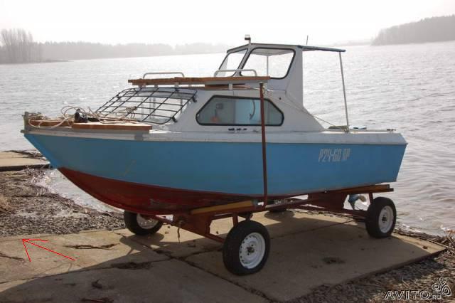

Мне интересно почему эта тележка не котиться в воду, на уклоне? Ничего ж не дерпжит . и колёса без трмозов. Хм-м.
Старий 24.01.2011, 18:53   #26 (permalink)
Типово Re: Обсуждаем фото с темы «Фотографии тюнингованых "Москва-2"»
Трос там натянут присмотрись...тень от торса видна.(Шайтан)
Смотрел, смотрел, никакой тени не вижу! Может, там под задними колёсами кирпичи?

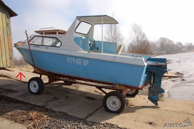

Да вот же....

Да вот же....
Батько, де море? ....
ИМХО. Это не тень от троса, она аж до колеса идёт! Может это край плитки?
Думается мне, что мотор земли касается, вот и не котится!

То Дима+100 трос ,у фото№1 по низу обода -тоже видно,.
О! Увидел!
............Во глазастый то какой, а ведь и в правду, вроди трос.
Давайте теперь поспорим какой трос: металл или капрон... или...
.............Ну это вопрос сложный , так сразу с кандычка и не ответишь . .

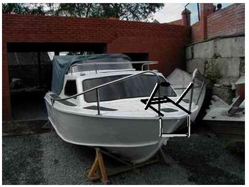

Вот чего я навоял, ятак думаю что эти леера наиболее подходят "Москве", убрать перемычку между двумя леерами, сделать косые упоры в палубу носа и лесенка с другой фотки.
ПЛЮСЫ:
1) Нет громоздких перил,
2) косынки-упоры сохранят функционал носа,
3) Москва высокая и на остановке у берега оч удобно пользоватся лестницой,
4) На рыбалке(на белую), удобно купатся и с носа залазить в лодку, не мешаеш своим спинингам.

Вот чего я навоял....
Вроде неплохо получилось.

Примено такое выкристализовывалось и у меня.
Леера напротив стекол каюты должны быть с другими углами и выше, примерно параллельно потопчине и по дуге борта и на гнутых опорах.
Косые опоры лееров на носу можно исполнить гнутыми или не такими высокими, или гнутыми и длинными до лоб/стекла параллельно сложенной лестнице. Эти косые опоры и окончание лееров на носу придется запустить см на 20 в вовнутрь и там дополнительно раскрепить к перегородкам форпика и между собой.
Теперь предлагаю коллективно придумать подходящие для этих лееров, леера на крыше каюты, по борту и на корме, тоже с какой-то хитрой но крепкой лестницей.

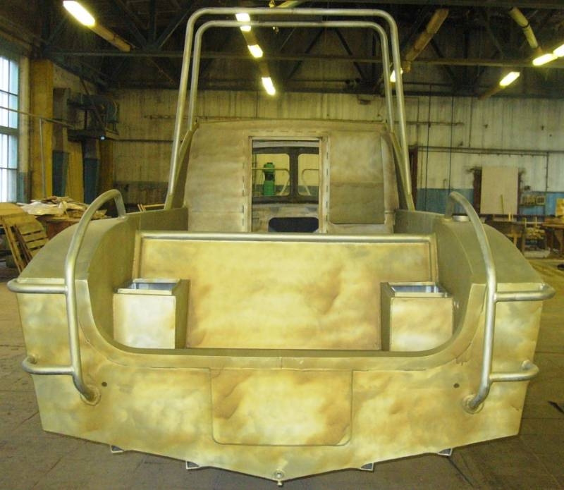

На крыше каюты, мое мнение, лучше сделать съемную ровную площадку с небольшими леерами. Это если для катания кого-то.
На моей лодке фальшборт на длину кокпита и если делать леер в кокпите то уже на уровне крыши каюты или от середины высоты каюты. И этот леер должен быть съемный. Сзади нужна для него опора, что похожее на трубу в М-2 у Антона.
Возле транца и мотора неплохо бы придумать леера и одновременно ступеньки лестницы.
