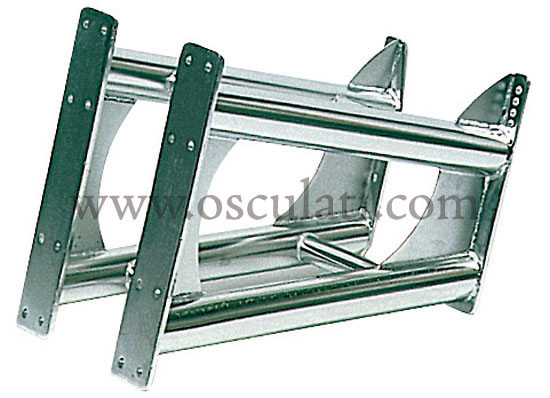

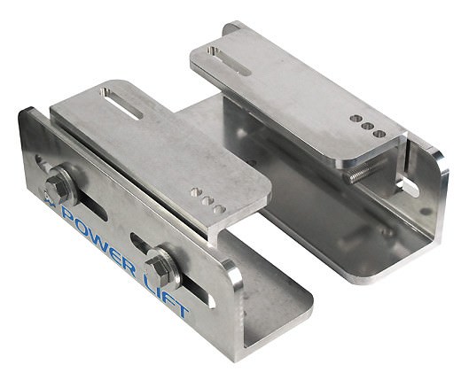

Думаю, что лифт решит Вашу проблему.

При наличии фрезерного станка и аргона, думаю, не очень. И если делать из алюминия, думаю, что не 10 кг.
Посмотрите на первом фото, тупо 2 уголка ездят по основанию, которое можно сварить из двух уголков.
Единственная проблема это найти такой толстостенный уголок.

Костя, с лифтом не все так просто , как видится на первый взгляд. И по изготовлению в том числе

имхо. Женя Старпом огласил правильное решение проблемы. Все остальное, в том числе и пауэр лифт, проблему устраняет частично и не в полном объеме.имхо

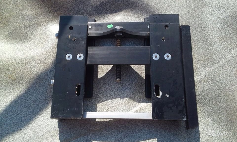

В результате того, что двигатель отодвигается от транца, при использовании лифта , получаем удручающую картину.А именно :непонятные и ненужные брызги,, "нехороший" поток воды в районе акп и пр.На глиссирующую лодку не поставлю больше не в жизнь!По изготовлению правильного лифта даже разговаривать не хочется -думал, просчитывал и проходил. В результате со слезами на глазах расстался с денежкой и просто купил.
В результате установки лифта у меня было так:

... В результате установки лифта у меня было так:
Вас смутили брызги и потеря мощности уходившая на вскаламучивание воды в районе сапога? Я правильно понял?
Это относится ко всем выносным транцам или только в лифту? За счет чего это происходит? За счет того, что корпус
лодки в непосредственной близости от винта сам по себе выполняет функцию схожую с функцией антикавитационной плиты?
Я правильно понимаю? Можно поподробнее?
