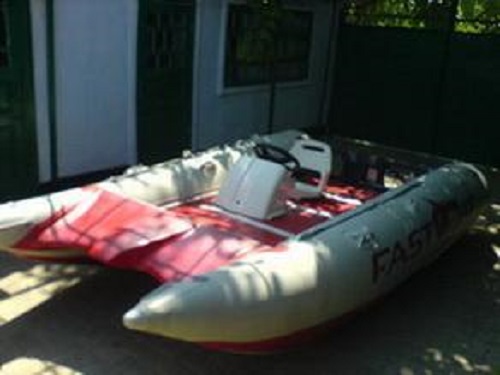

Ребята, спасибо вам огромное за комментарии. В данный момент я хотел бы обсудить саму консоль, а кресла это будет отдельная тема для них))
Года 4 назад продвалась лодка Fast Cat в Херсоне и вот на ней стояла очень удобная ( на мой взгляд) пластиковая консоль.
Спорно. Как по мне, конструкция Артема, функциональней. Слежу за темой и жду чем закончится.

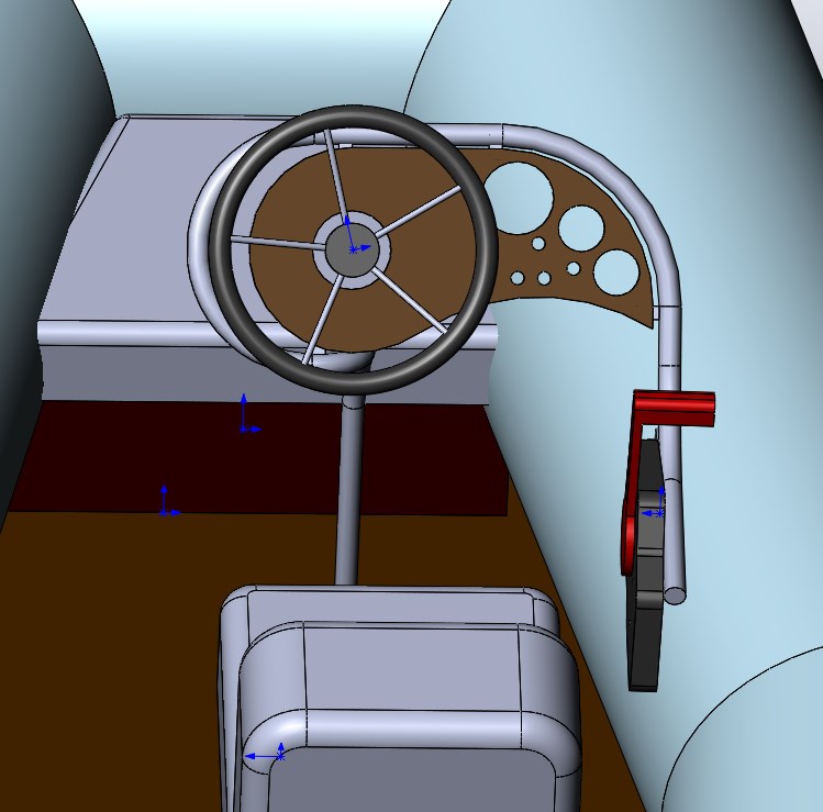

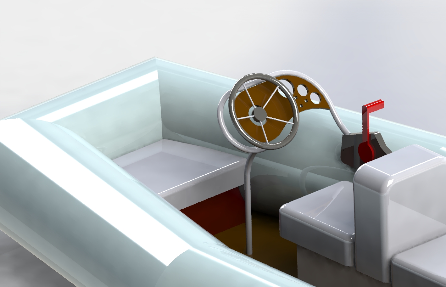

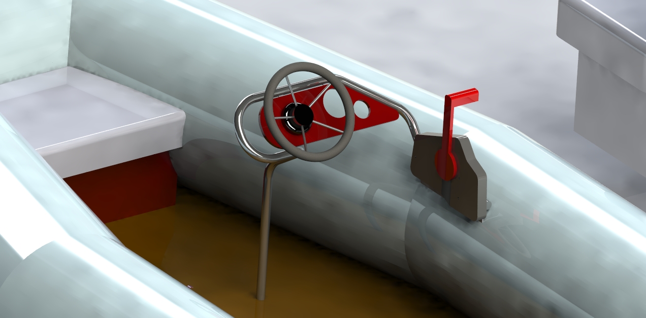

Последняя беседа с Алексеем была познавательна, в общем его замечания я постарался учесть, и вот что получилось.
Добавлена рукоять слева от панели, острый прямой скос справа закруглен чтобы не резало глаз, сама панель приборов стала миниатюрнее за счет уменьшения ее ширины и высоты, труба уменьшена до 25мм диаметр, 32ю Алексей отговорил лепить, жесткость трубы там с запасом. Чуток меня ввел в курс дела по поводу острых радиусов, они достигаются с помощью отводов, что дает мне больше свободы действий. С их помощью я центральную лапу отодвинул дальше от водителя, чтобы еще более упростить вылезание из под руля, а также опустил всю панель ниже, я люблю рулить когда руки лежат на ляшках))) Не люблю я висячие руки, когда руль высоко, устают плечи. Чтобы правую ногу было легче вытаскивать, сделал вырез под нее в самой панели приборов, получилась каплевидная панель.
ЗЫ - Пожалуйста без флуда насчет кресел, они под вопросом.

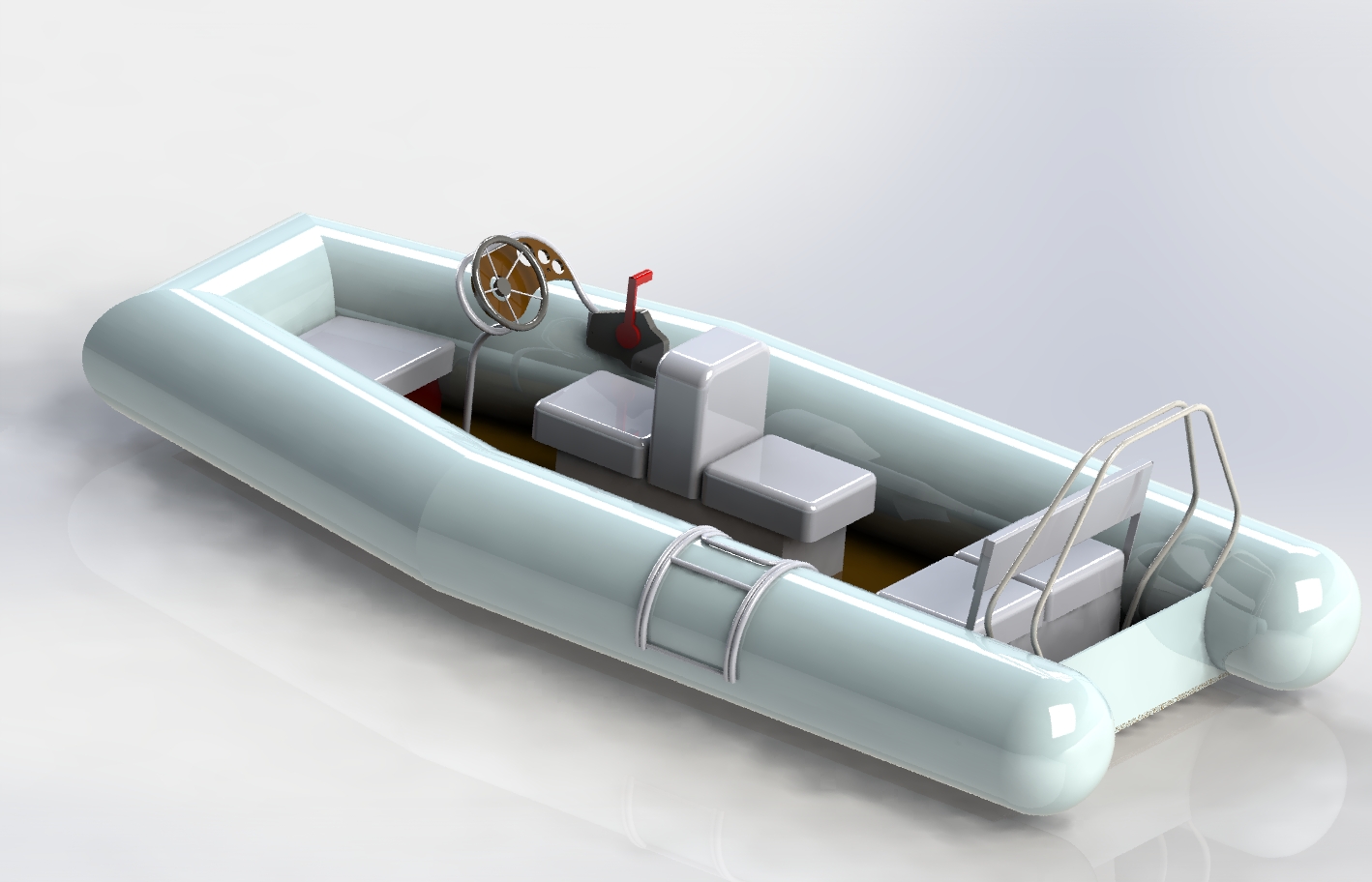

А покритикуйте идею (я понимаю, что это офтоп, но тема плавно перешла к компоновке). Установить лесенку, как у ukrsonic но не по борт, а ближе к носу - на скуле например. Смысл такой - можно сделать лесенку длинней, на глиссе подымется и не будет мешать, и к ней крепить якорь снаружи, вода песок не тянутся во внутрь.

Эта лесенка раскладывается уходя под воду. Я изобразил ее в сложенном состоянии. Там три секции.
На скуле я бы ее разместил изза весел, но носовая часть имеет больше амплитуду волнения. Как бы на волне эта лесенка не прилитела в голову ))

С Алексеем идет плотная работа по данному проекту, еще вариантик нарисовался, менее геморный в производстве может кому понравится

От правого верхнего угла, кинь "косынкой" ещё одну опору, вперед, на баллон. И это, какие мысли по креплению к баллону?

Насчет крепления, сейчас как раз этим вопросом и занимаемся, постепенно))
Центральная лапа будет телескопическая, зажиматься типа велосипедным хомутом, таким образом мы убиваем двух зайцев. Во первых, более толстая нога основания выдержит больше нагрузку в момент перевозки лодки по нашим дорогам)) Во вторых, телескопическая система позволит более точно подогнать консоль под необходимую высоту причем многократно. Например, через некоторое время вам покажется что места под правую ногу недостаточно, и вам захочется отодвинуть стойку влево, соответственно стойку снова придется подгонять по баллону. Ну или в зимний период, когда лодка на консервации в полу-надутом состоянии, тогда всю консоль можно будет опустить то упора на баллон.
К баллону труба будет фиксироваться двумя способами на выбор, либо это будет держатели весел (круглая пластиковая хрень в которую весло влаживается), либо кронштейн/держатель скамейки, кронштейн будет прикручен к пластине под коммандером.
Добавить еще одну опору вдоль баллона вперед, я пока не решаюсь, точнее пока думаю как ее лучше сделать, чтобы консоль можно было фиксировать ближе к скуле лодки. На скуле баллоны имеют угол.
ukrsonic зараз поза форумом   Відповісти з цитуванням

Всё не правильно. Никаких телескопов. Вот, давай производители машин лодок и пр техники с рулевым на консолях, тебя услышат и пойдут по такому же пути. А вруг? И шо - консоли/торпеды из пластилина лепить? Ты такое можешь представить? Это раз. Второе. Даже не думай крепить чз держатель весла или опору сидений. Поясню. Вот та вся навесная фурнитура она не армирована и не перенесет динамических нагрузок. Крепить Только чз ликтрос, или, как вариант, тупо, из ткани ПВХ, формируешь крепежный узел, такую себе - косынку, к которой БОЛТАМИ крепишь консоль.
И да, не хочешь кидать доп трубу косынкой - кинь прямо. Конструкция должна иметь три точки опоры. Это аксиома.

Понятие правильности всегда относительно, ИМХО)
Вот туша в 100кг едет на велосипеде по ямам, почему так получается что она не проваливается вместе с сиденьем в раму? Попа лесапедиста создает просто нереальные динамически-космические силы, а все решается количеством лепестков которые зажимают трубу сиденья. Больше лепестков = более прочное фиксирование.
Насчет фиксирования к баллону, я пока не изучал этот вопрос, ибо было много технических граблей с минимальными и максимальными радиусами изгиба, пришлось подстраиваться под возможности изготовителя))
