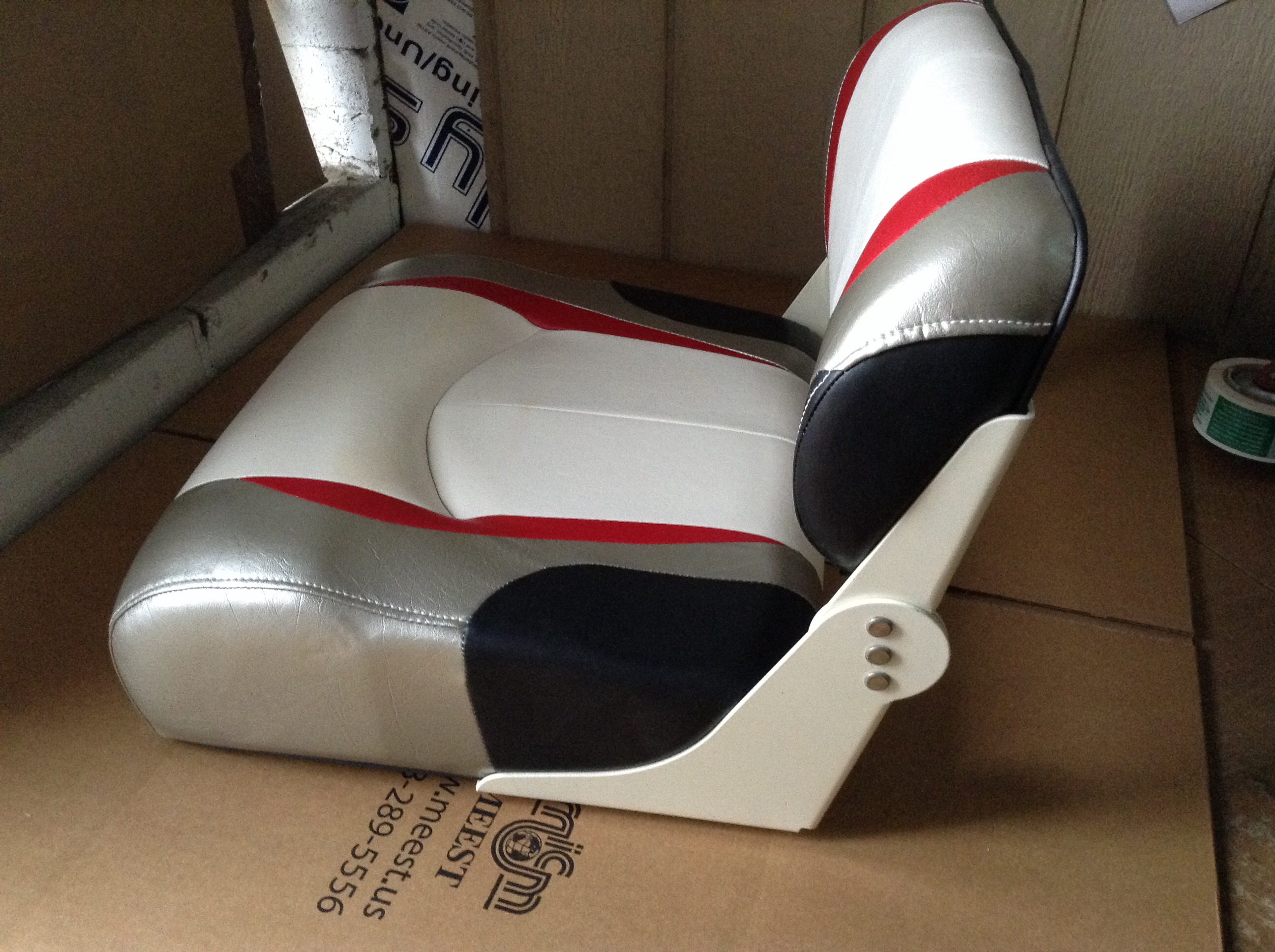

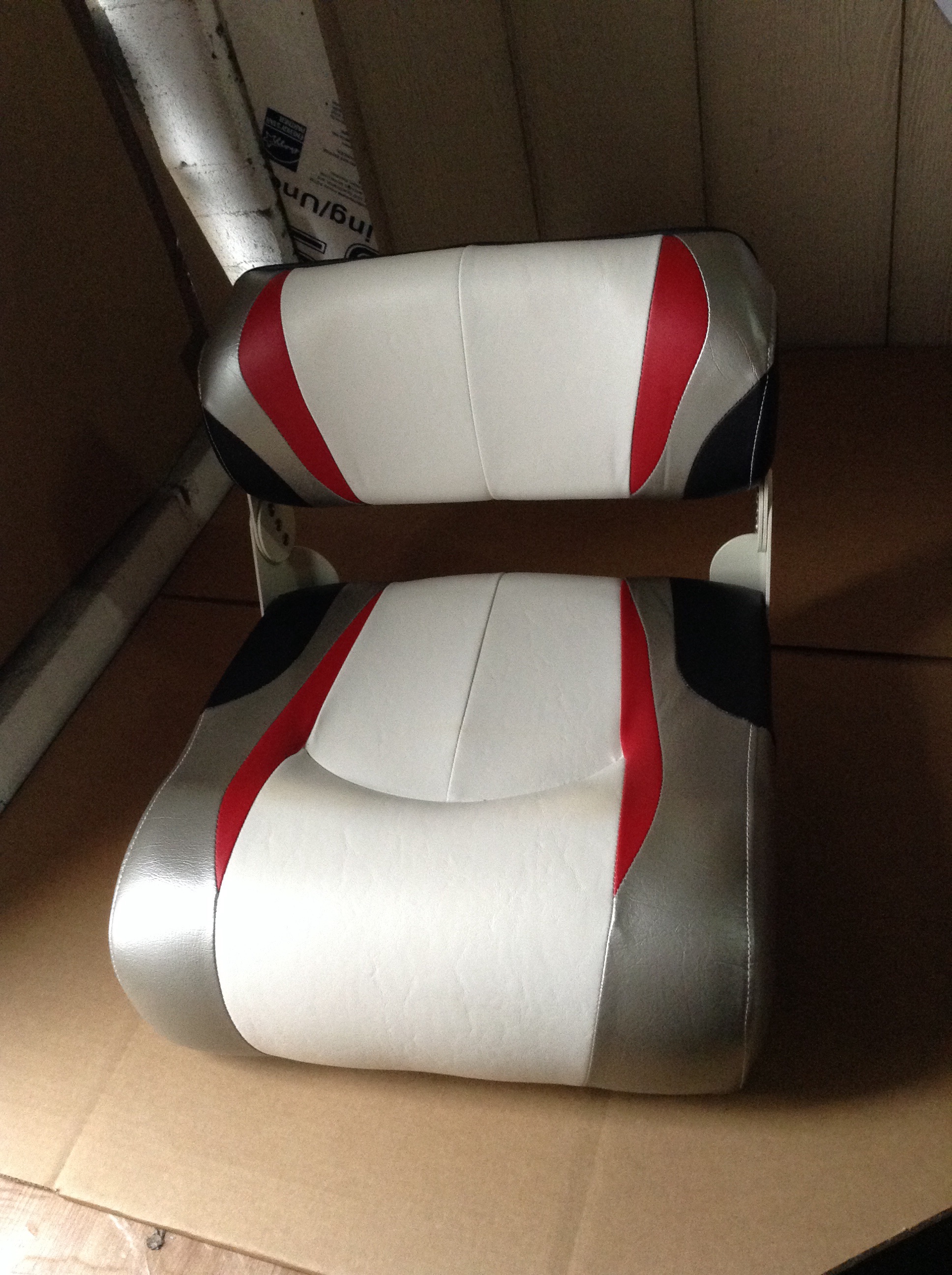

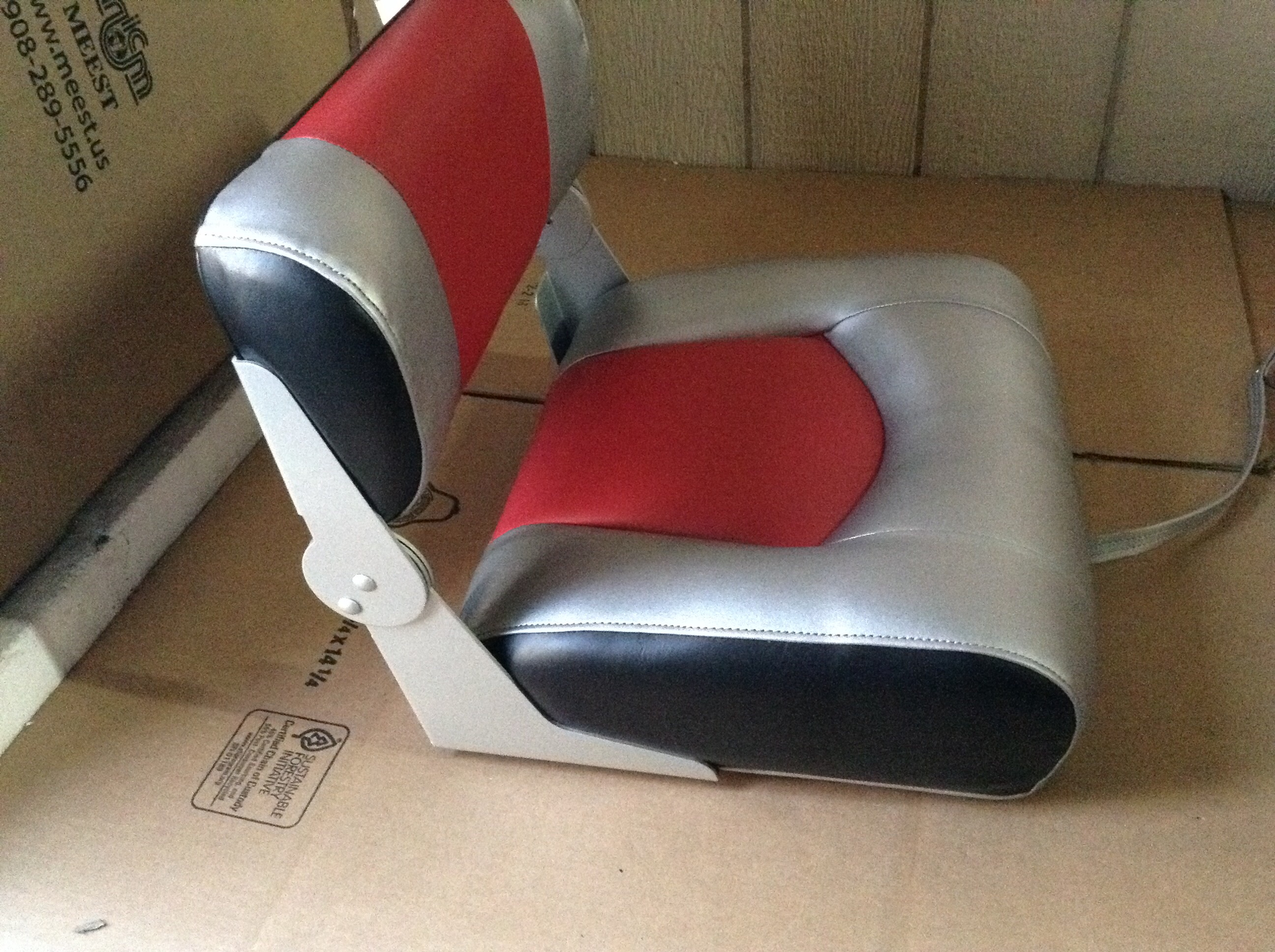

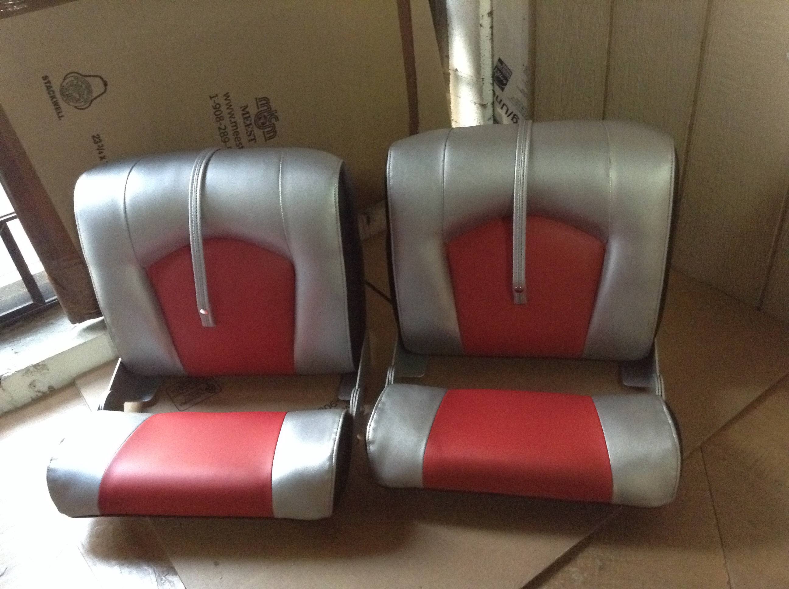

С Алексеем идет плотная работа по консоли, а пока хочу похвастаться ништяками, которые едут сейчас ко мне

Где брал? Сколько стоят?

класснючие

Красота!
Где заказывали? Сколько стоит?

Типово Re: Рулевая консоль для лодки ПВХ
ebay :)
в один момент подфартило сразу комплектик собрать...
пара 130у.е.
и капитанское 80у.е.
по доставке вышло за все 3 кресла 70 у.е.
Наши такое пошьют не дешевле чем за 150у.е. за штуку)) Так что проще там купить

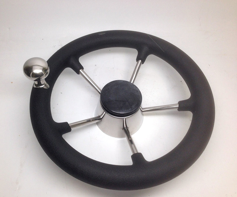

Руль под эту консоль уже летит сюды))
Диаметр такой как искал 11 дюймов, 275мм
(на моем царапин нет)

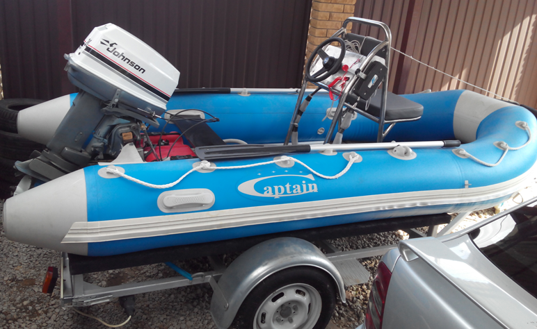

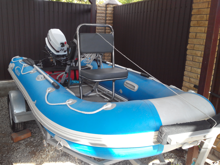

Классные сидухи, тоже о таких мечтаю, я бы пару купил вместо лавки! Кстати вот как я исполнил рулевую консоль, изготавливал самостоятельно!На пайолы установил дополнительно ребра жесткости! Мне нравится что можно и стоя и сидя рулить, стоя удобней в протоках!

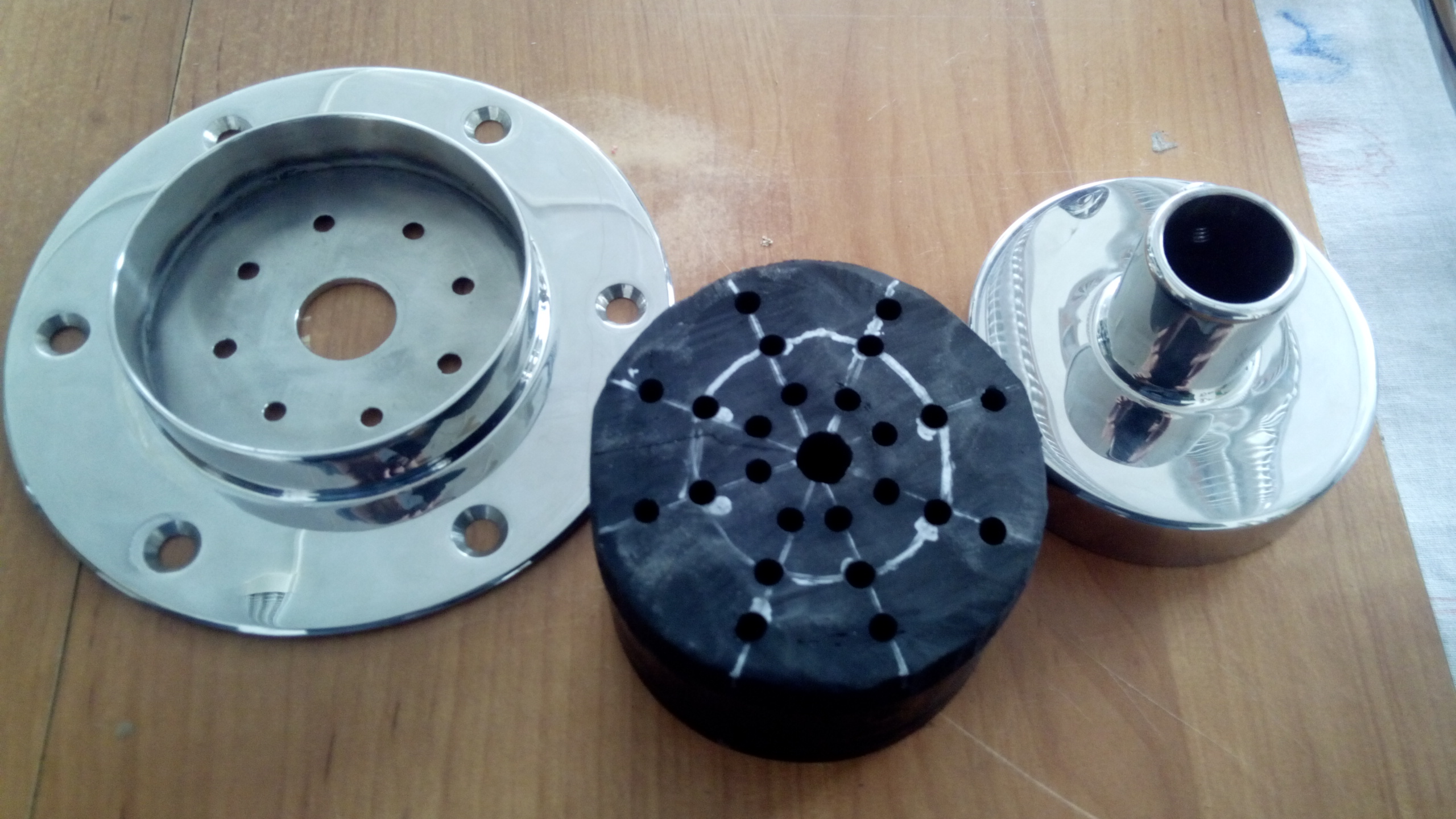

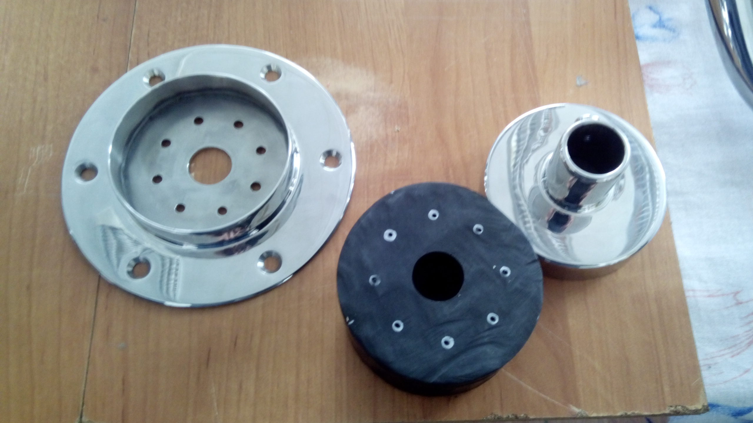

я немного затянул с замерами всех деталей из бакелитовой фанеры, просто хочу покроить лист фанеры сразу на все нужные детали, там же и приборная панель
Немного фоток все же покажу
Сайлент блок, получился у нас вот такой. Я немного его размягчил, насверлил отверстий, ибо жесткость у него была чрезмерная. Я все же побаиваюсь, что саморезы все таки вырвет, ну или потихонечку они начнут вылазить. Думаю заменить их на сквозные болты, пока думаю... Скорее залью все нижнее посадочное место циакриновым колесным клеем. Чтобы не разводить срачь, клей этот мы применяем для автомодельной резины и оторвать резину от диска уже не реально. Ссылка на клей http://www.raceaka.com/AKA-PREMIUM-TIRE-GLUE_p_173.html

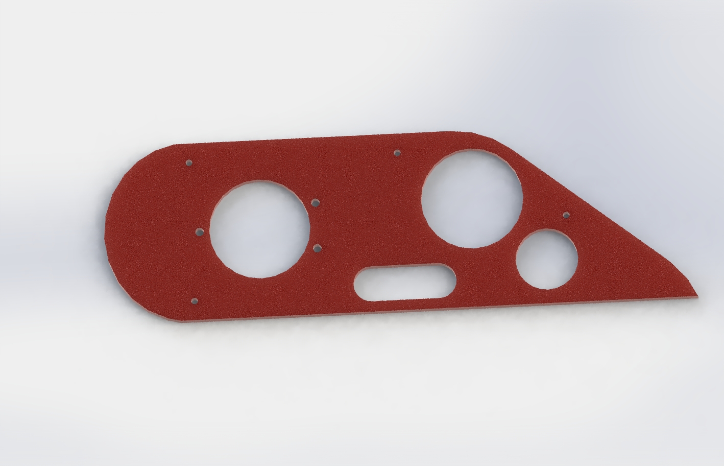

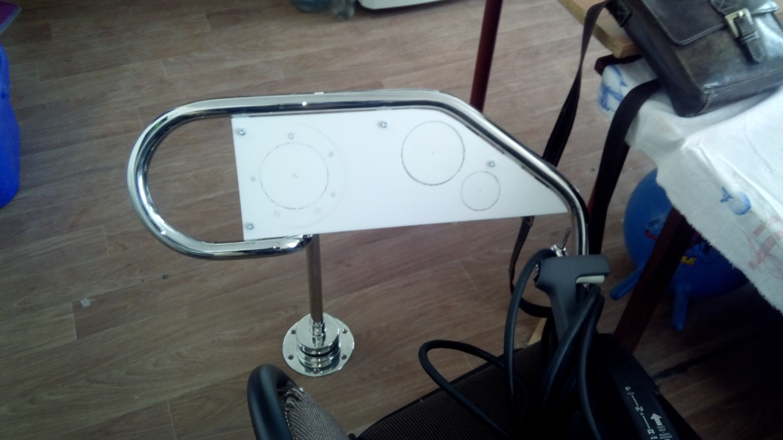

Вот "колдую" приборную панельку. Взял кусок потолочки, чтобы снять точные размеры. Все перевел в чертеж, буду пилить на ЧПУ

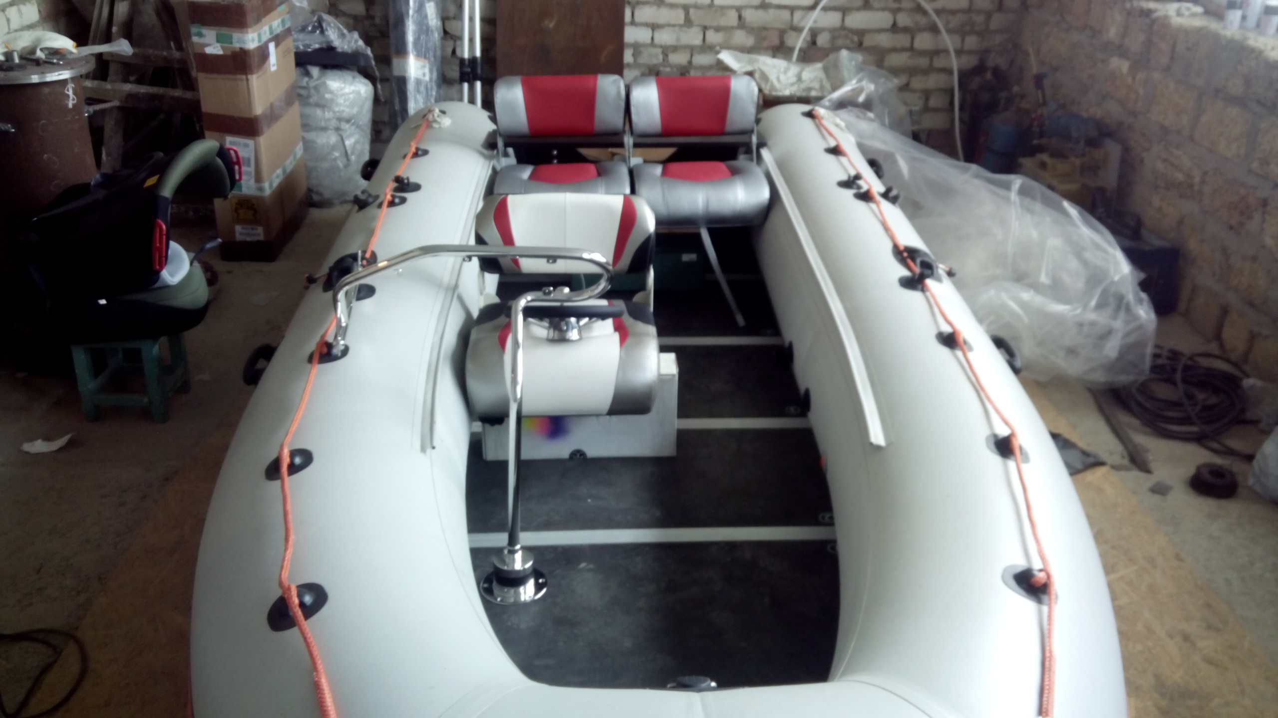

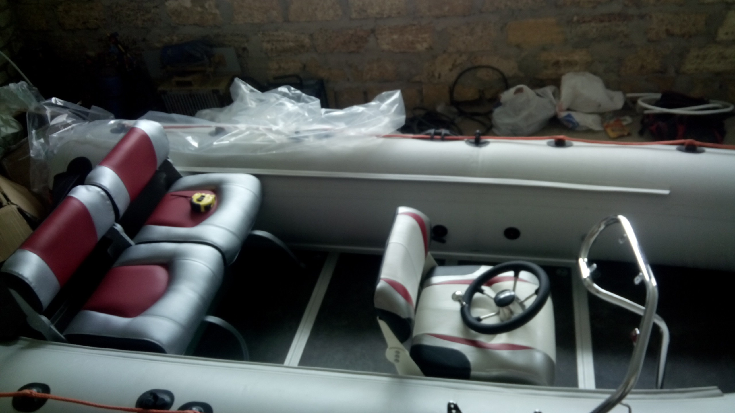

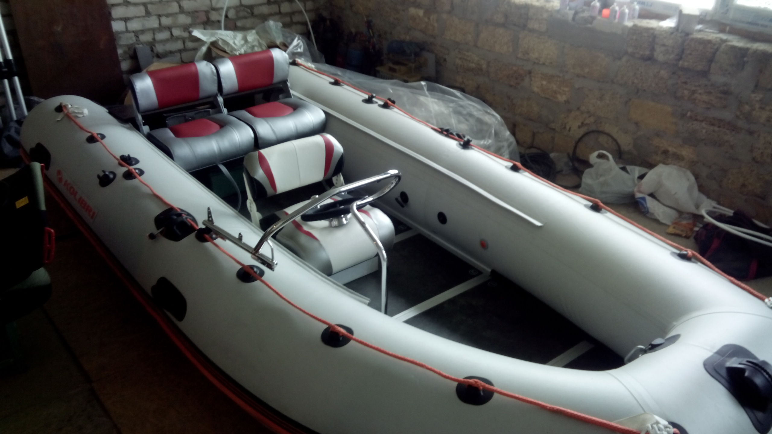

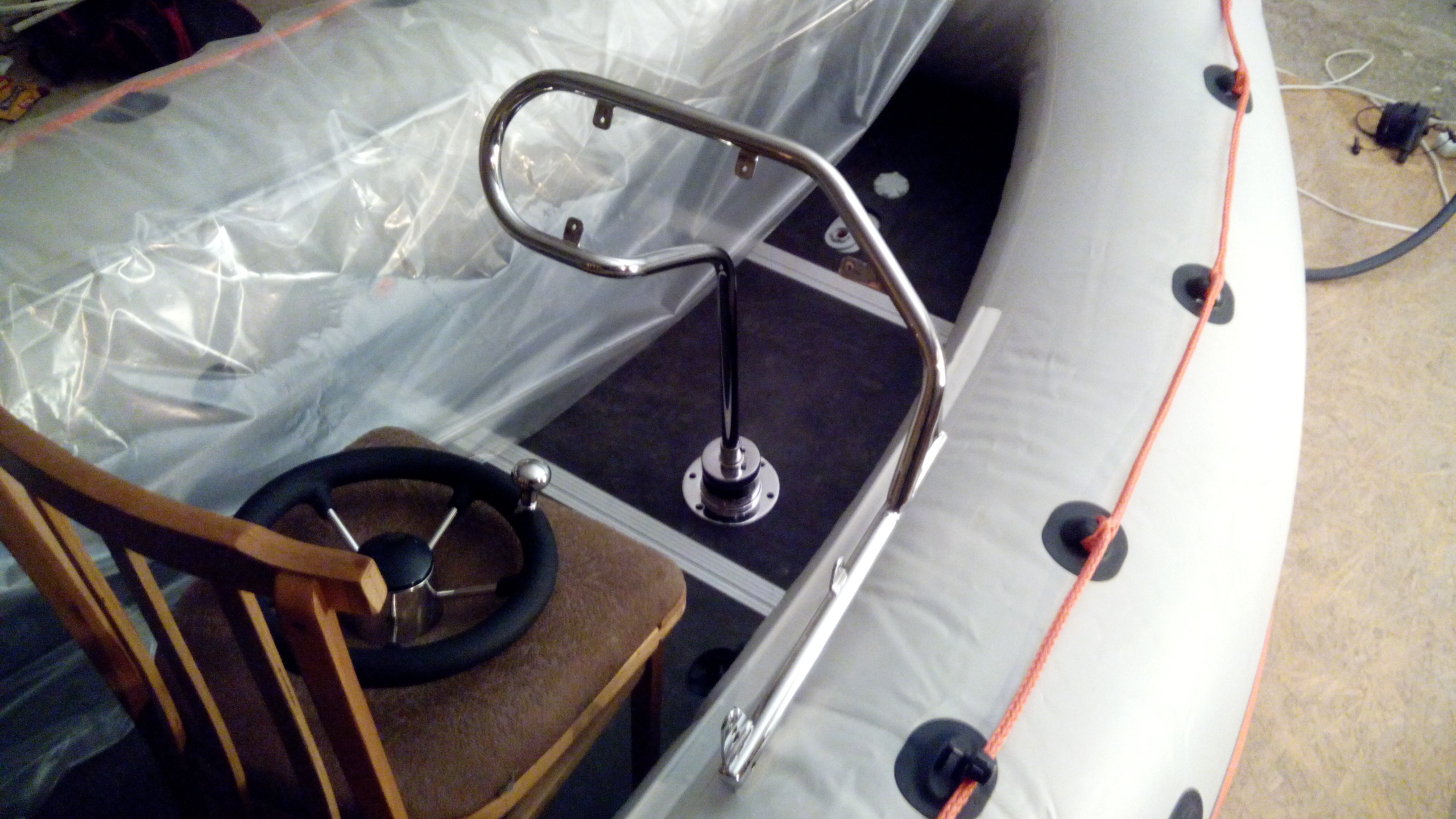

Приехали сидушки, прикинул высоту, хочу сделать так.
Единственное, пока незнаю как лучше сделать подлокотники на заднем диванчике. Может сделать надувные прямо на баллон?
Хочу прилепить еще пару поручней, чтобы пассажиры могли за что-то держаться))
Кстати, сиденья на пластиковой основе, легкие как пушинка.. возьму весы, замеряю, кому интересно.
ЗЫ - рулевую консоль временно прихватил к крепежу тента, поэтому он стоит криво)

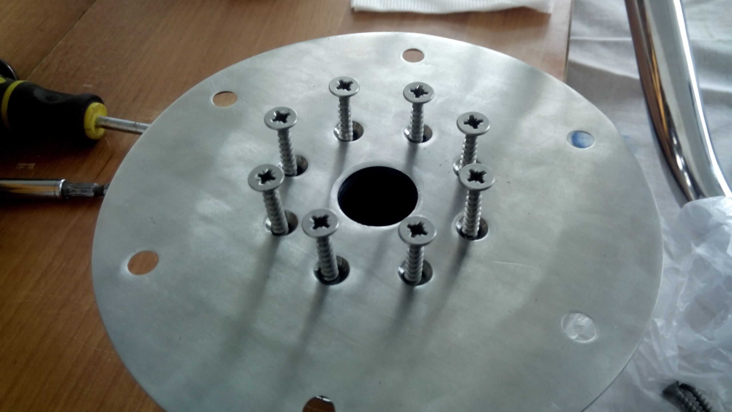

По счастливой случайности у меня в "загашнике" нашлись четыре таких крепежа для тента. Буду крепить консоль к баллону такими крепежами. Мне как раз надо чтобы труба консоли была над баллоном на такой высоте))
Вопрос: чем клеить эти крепежи к баллону? Пож. дайте ссыль на правильный клей.

Так что б с гарантией и навсегда то двухкомпонентным с ремнабора или вот товарищ продает
Можно и кроссом, клеил им по совету но еще водных испытаний не было Клей Кросс: продажа, цена в Киеве. клей для обуви и кожи от "ООО "БСВ-Украина"" - 28295814
Имхо так надежнее было бы, но решать вам

Я изначально так и хотел, но пластиковые фиксируют более жестко (отсутствует болтанка на баллоне).
И еще, когда я смещаю консоль от баллона, чтобы руль оказался по центру сидения, продольная труба консоли (которая крепиться к баллону) не достает до баллона, а подрезать центральную ногу нет желания. Поэтому трубу надо как-то закрепить на высоте 3-4см над баллоном. Пластиковые крепежи меня спасли.
