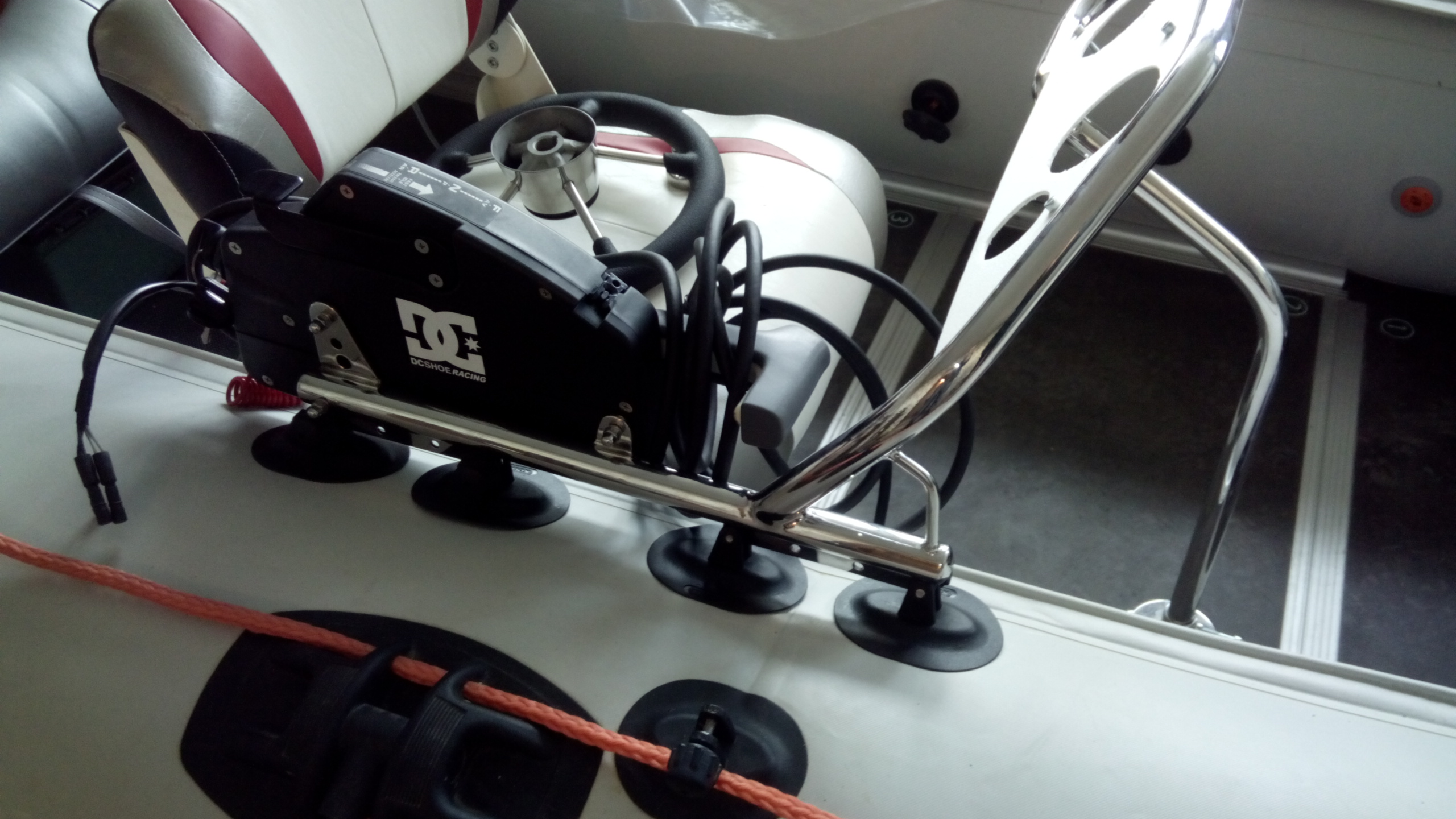

Примерил крепление под консоль... прикольно смотрится)

Размеры желательно определить самостоятельно, если есть желание сохранить компактность. Голова мотора должна свободно подниматься и лежать на боку. А также дуга не должна мешать съему капота, и не мешать вам при мелком ремонте. Но лучше дугу сделать быстро-съемной.
Я начертил себе быстро-съемную дугу, с усилителями транца, чтобы была двойная польза, но все никак не решусь отдать ее в работу Алексею))

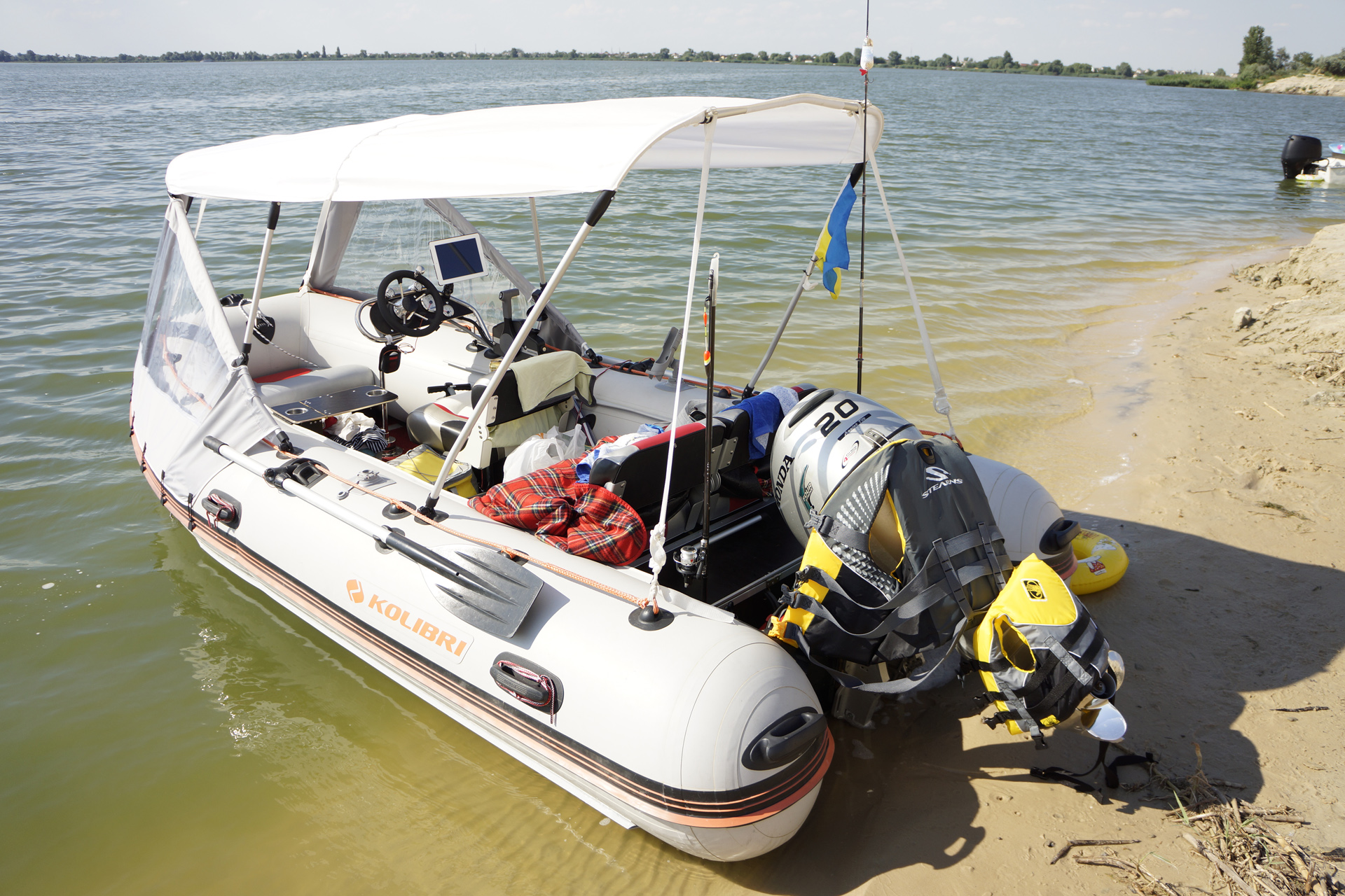

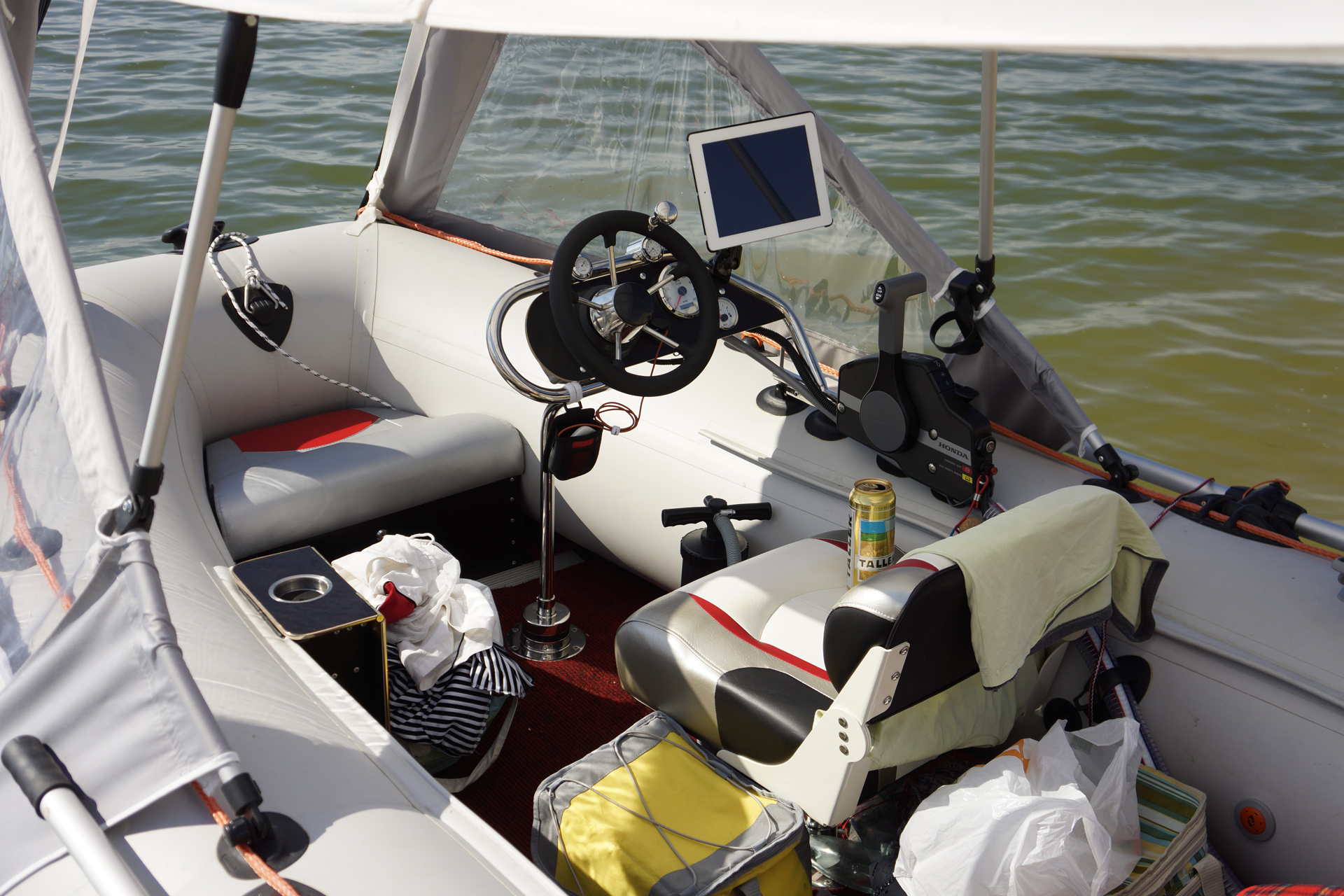

Сложно себя заставить сделать пару нормальных фото консольки (жара), извиняйте за качество. Позже сделаю нормальный обзор)
На видео видно как консолька ведет себя на волнениях, сайлентблок работает на ура)

Красава Артем, еще раз доказал: нравится/хочется- сделай.
Но Вы все же отказались от одного кресла сзади капитанского. И правильно.
В ссылке надо букву s убрать и с доступом исправить.

Сорри, доступ к видео открыл ))
Насчет 4го кресла, да, решил не перегружать. Место для барахла теперь есть)
Впереди сделал "носовой" багажник и пуфик, с отрицательным уклоном, чтобы всадника удерживало на волнах) Туда свободно влазят якорь, канаты и насос ручной.
Сзади, диванчик из двух кресел, чуток их разнес в стороны, чтобы втроем можно было уместиться, если потребуется. Ящик под ними сделал из бакелитовой плиты 6,5мм, все армировал уголками и заклепками, очень жесткая и легкая конструкция получилась. Внутрь бокса вмещается 4 взрослых жилета, 1 акумулятор, бензобак на 12л, запаска на 5 литров, запасной винт и куча разной полезной фигни. Снаружи, держатели удилишь, розеточки, отсечка массы и тд.
Капитанское кресло быстро-съемное, разворачивается в любую сторону куда потребуется. Бывало я откидывал столик сзади, разворачивал кресло боком, рулил и тут же оборачивался к сообществу сзади)))
Но это еще не все ништяки которые я проделал с лодкой... исправил геометрию днища, добавил реданы, плавники и волнорез. Теперь лодка глиссирует на 2/5 газа, расход примерно 6 литров на 50км, курсовая усточивость в ветер шикарная, в волну входит мягко, без хлюпания.

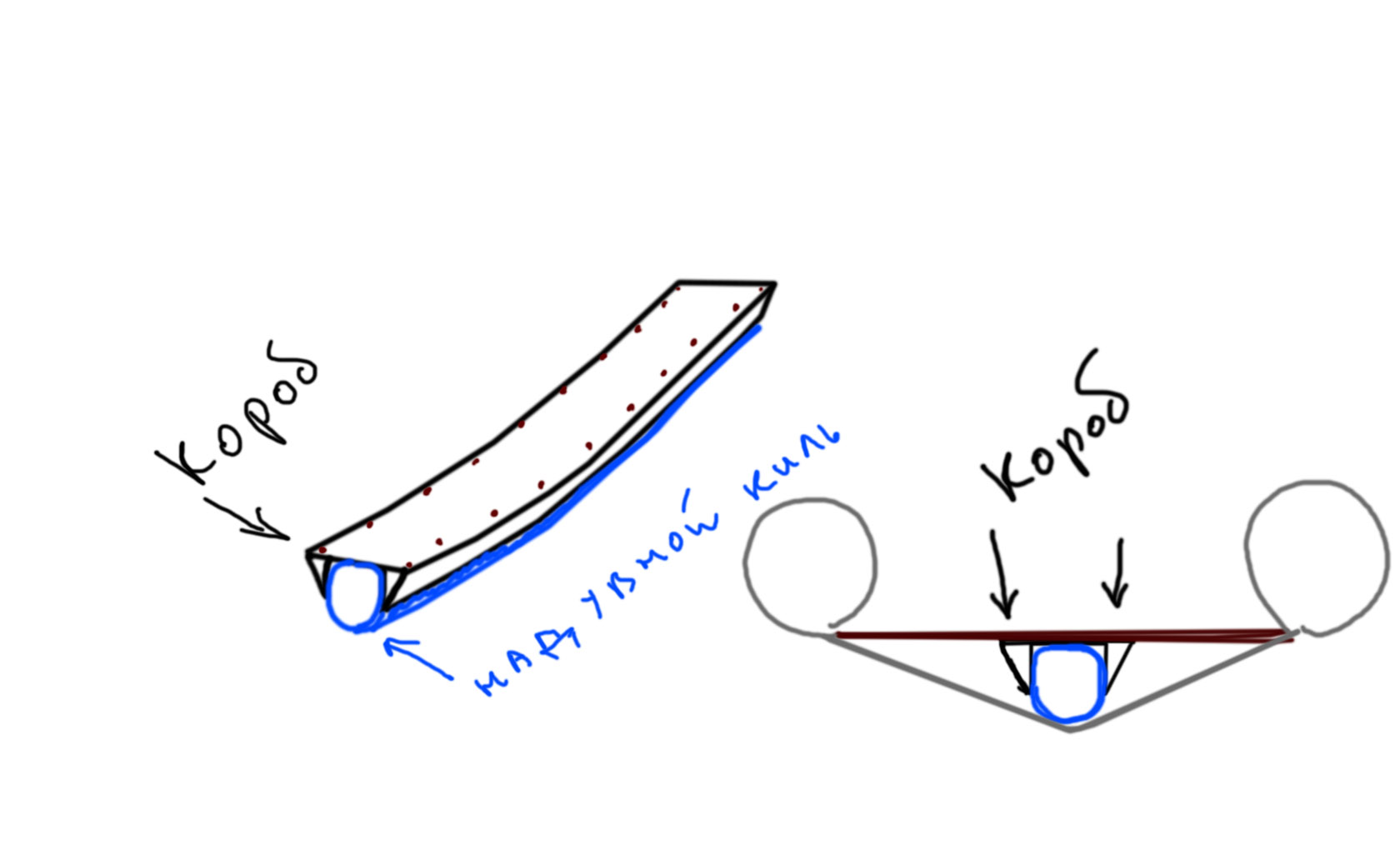

Хочу усилить надувной киль, сделать П образный короб, в котором будет фиксироваться сосиска кильсона(см. рис. ниже). Короб будет прикручиваться к пайолам, тем самым создавая жесткий монолитный пол. У меня стрингера фиксируют 4 пайолы но, передние две пайолины нет, и они любят немного подгульнуть, когда в кильсоне давление падает (особенно вечером с заходом солнца). А когда ты спешишь домой до темноты, и от прохлады чуть ослабевает киль, то вся лодка начинает немного деформироваться от встречного потока и нос начинает зарываться в воду.
Фото позже)

Цікавить який профіль використовувався для волноріза? Іде такий профіль взяти? Дякую
Добавлено через 9 минут
З коробом на кіль-цікава ідея, слабо уявляю, поки що, процес зборки-розборки. Човен живе на лаветі, але хоч раз в сезон його треба розібрати для промивки і т. п.

На волнорiз скористовував звичайний профiль редану.
Короб зробити дуже просто. Збираєте човен повністтю з підлогою, берете стрічку скотчу, та відтбиваєте центральну лінію поверх підлоги. Далі розбираєете підлогу, та приклеюэте вздож лінії два бруса, з проміжком достатьнім для утримання кіля у центрі.

Тобто на кожен пайол окремі два бруси. Мені здавалось що ідея була суцільний короб під пайолами по всій довжині човна для жорсткості

Типово Re: Рулевая консоль для лодки ПВХ
Можливо виробити короб із композиту, цільним, щоб прикручувовся к пайолам, але для жорсткості, я вирищів додати додаткові стрингери, поверх пайол, так дешевше.
Востаннє редагував ukrsonic: 07.09.2016 о 00:33.
