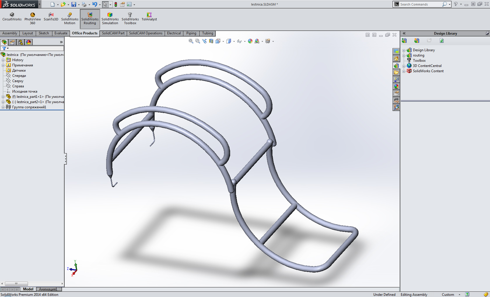

Ну по деньгам с ходу не подскажу, каша в голове))). Но однозначно скажу что сэкономить можно было примерно в два раза это точно))) Кресла, руль, коммандер, жилеты куплены на ebay, там ценники были на любой вкус. Все троса нержа и редуктор какой-то модный, брал у нас в стране (опять же можно было и сэкономить),
все остальное самодельное, рулевая консоль по собственному дизайну на сайлентблоке 130 у.е. хэндиэйд бай Леха!
(подробнее в этой теме).
Боксы(багажные отсеки) сделал из бакелитовой плиты 6,5мм, все внутри армированно алюминиевыми уголками и квадратами, столик откидной самодельный, передняя тумба тоже). На все ушло ровно один лист фанеры 650грн, уголка и заклепок примерно на 1,200 грн. Стойка кресла, хз, около 30 баксов. Я уж и не помню точно))
По времени, ушло примерно месяц на разработку рулевой консоли, потом еще месяц на изготовление онной. На Ящик под кресла ушла ровно неделя. Пошив тента и переднего пуфика еще две недели, шила фирма Юста из Кременчуга (носовой тент 3тыс. грн, пуфик 300грн). Ковролин купил в эпицентре, там дорожки прорезиненные есть шириной 1,2м.
Всякие ручки, розетки, держатели удилищь, якоря, канаты, измерительные приборы, навигационные огни, реданы, плавники, клей промышленный все на просторах украинского гугла)
В планах еще лесенку сделать, но Леха пока занят((
