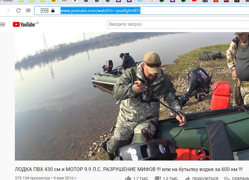

Попутал ты чегот малость, мотор там не "пятеркой 2т" а 9.9 раздушен до 15
И в лодке трое, которые сами утверждают что весу в лодке 200кг. Сами так говорят.
https://youtu.be/iyux8gtmtEU?t=988
И по видео таки да, скорей 200. Ну пусть 300 оператора не видно. Имеем 20кг/лс. А не 40
Не хорошо как то.
Не хорошо как то.
ты бросай пить эту гадость или курить...
мне пох на эти видео, поскольку я сам на них хожу под разными моторами и имею собственную статистику...видео просто первое попавшееся...
и посмотрел бы его внимательно там озвучены вес 4 пассажиров с бебехами...у них на задней сидухе сидит 140 плюс 102 кг...плюс двое в носу...по факту около 400 кг...в видео с 16.50 мин...калькулятор в помощь
описание комплекта под пятеркой к 4 пассажирам отношения не имеет...совсем...просто озвучено сколько поднимает пятерка 2т на конкретной модели лодки нднд
как раздушена та сузука 15 я не знаю, но тюнингаторов раздушивателей насмотрелся...заявлено что мотор с завода 9.9 и винт походу 11 или 12 шага...9.9 от 15 ничем фактически не отличается, разница в поднимаемом весе на глисс на одной и той же лодке и с тем же винтом в пределах 30-50 кг(зависит от лодки), разница в скорости максимальной в пределах 5 км в час...налегке в одного в пределах 2-3 км в час
дальше калькулятор в помощь

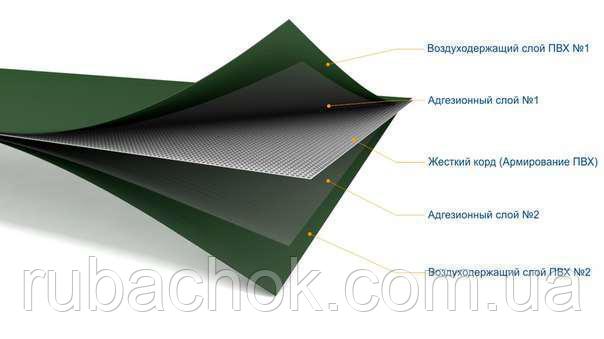

...... Слышал что вроде как Энерджи делают глянец - лицевая. Но когда у меня была Аквамания так там 100% лицевая была именно матовой (сейчас сижу на неё смотрю)
И правильно делали. ПВХ лодочная - воздуходержащая. Именно глянец - и есть воздуходержащий слой. Правильно собирать лодку - внутрь этим слоем. А то что некоторые производители "грешат" этим правилом, в угоду комерческому интересу, ну то такое... Главное что бы результат, обе стороны, удовлетворял. Маркетинг....

очень спорное утверждение
строение ткани пвх используемые для изготовления лодок
например Валмекс описывает наружный глянцевый слой как специальное внешнее покрытие которое повышает скольжение по воде и увеличивающее стойкость к истиранию
немного познавательной информации ссылка первая попавшаяся по данному вопросу
Материал для лодок пвх ― Надувных лодок , надувных моторных лодок , лодочных моторов , товаров для отдыха и туризма Киев Украина

Зачем постить два, взаимо исключаюших утверждения? Ида, интернет болото....

все зависит от техзадания и хотелок капитана, которые можно воплотить только при индивидуальном заказе, которые исполняют совсем немногие производители...
глянец на некоторых тканях бликует на ярком солнце, что не всегда удобно лодкомоторнику и не радует его выпуклый глаз))
зная тонкости и ньюансы лодкостроения, формируется лучший вариант из хотелок и задач заказчика, в том числе используется ткань которая под конкретные хотелки максимально долго прослужит
плюс такой заказ всегда интереснее чем серийная модель...пока недовольных не было
п.с. и да, имхо, некоторые производители делают так, что срок службы пвх лодки, ограничен изначально и имхо преднамеренно...свечку не держал, но ...
