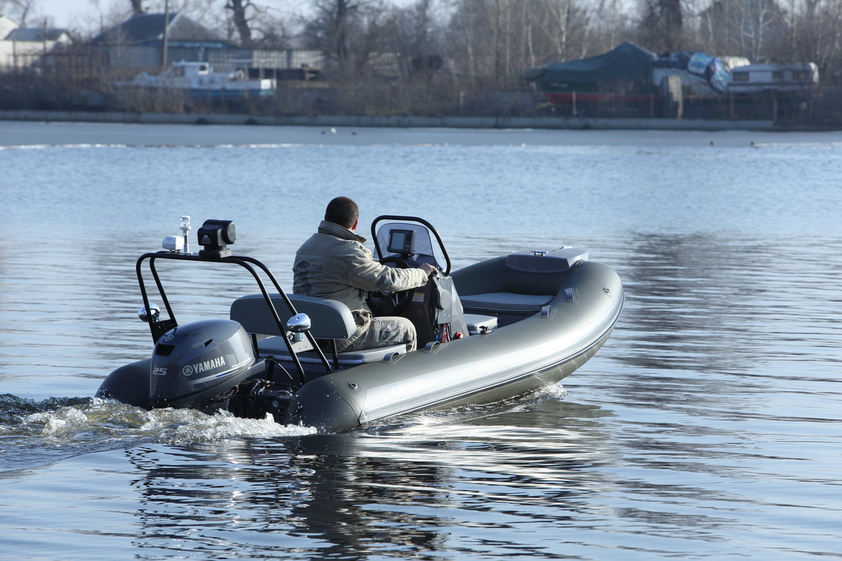

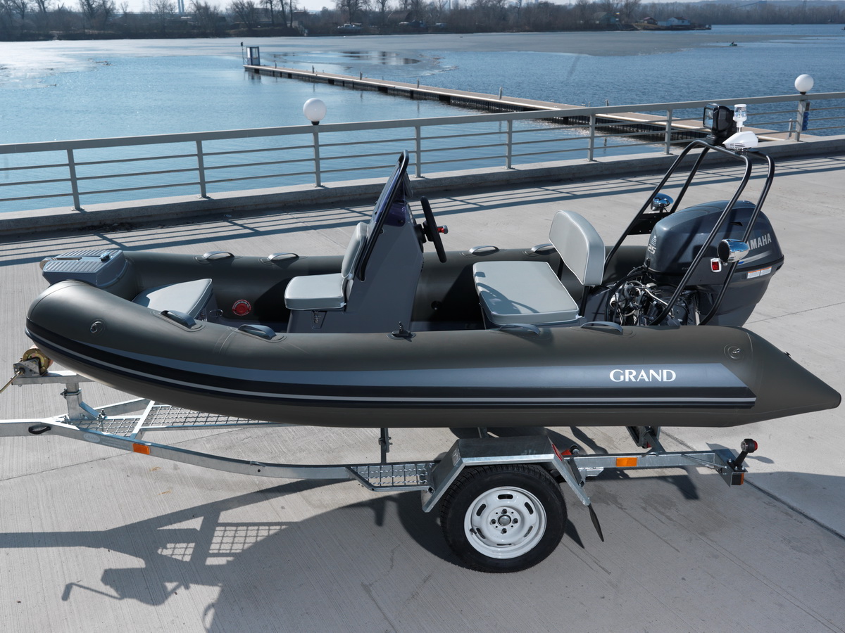

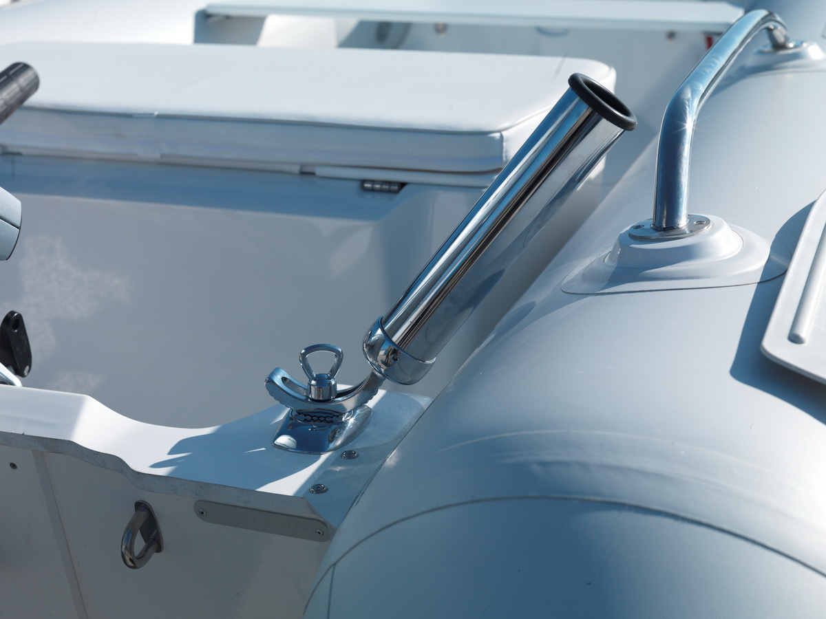

Фото

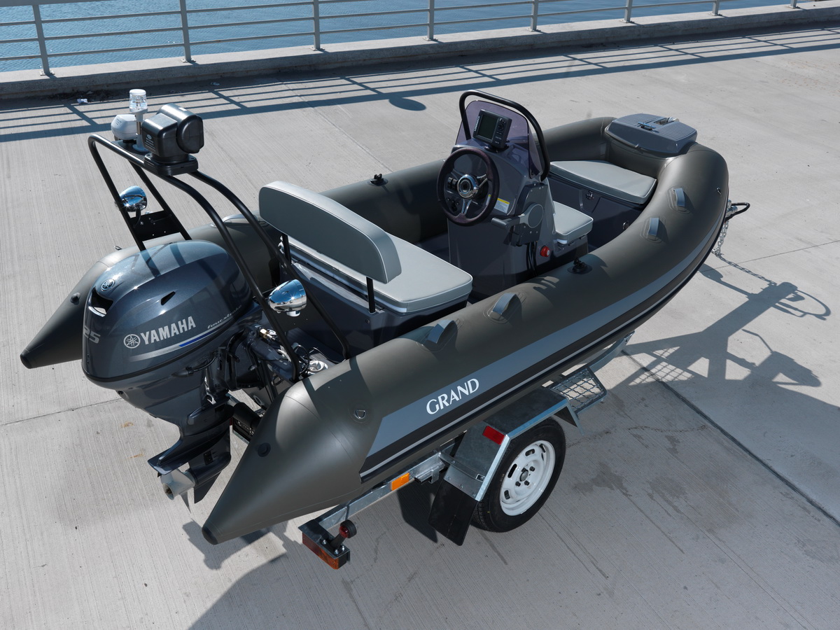

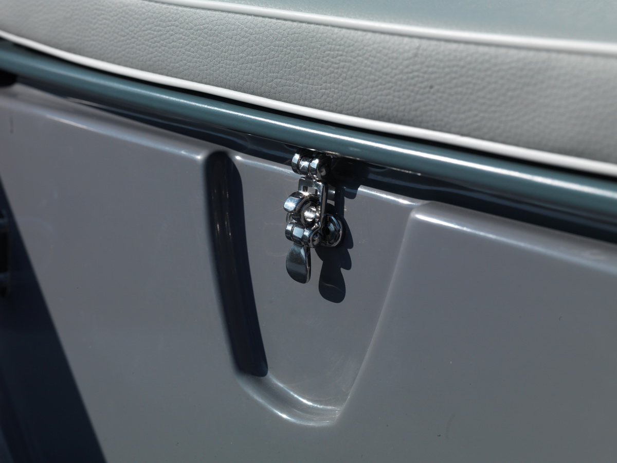

Еще фото

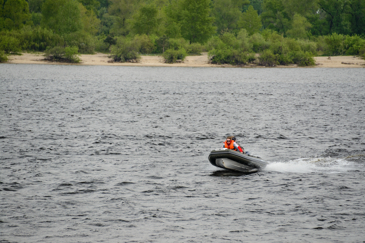

Попробывал проплыть с загрузкой 5 человек (400кг), максимальная скорость получилась - 52км/ч при 5000об/мин. (16 винт).
Выход на глис затянутый, для такой загрузки нужен винт более тяговый.
Показатель приемлемый.
