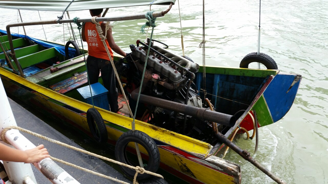

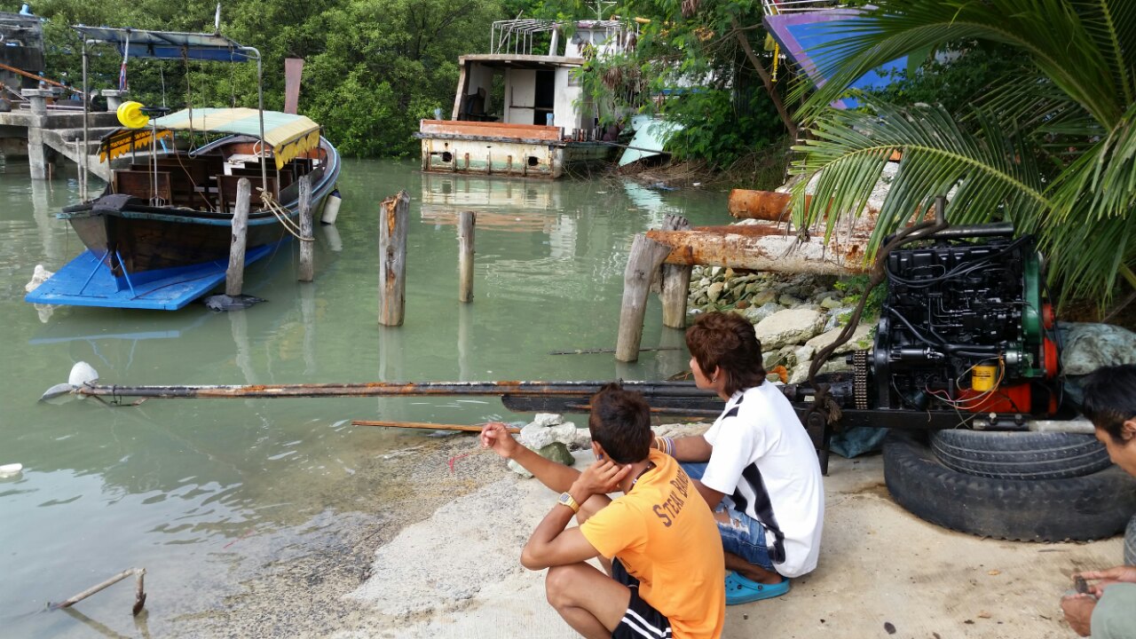

Не знаю обсуждалось или нет, но всегда было интересно еще по голливудским фильмам что за двигателя стоят на длинномерах в Камбодже/Вьетнаме и прочих островных и полуостровных странах азии.
Родственники были в Тайланде и по моей просьбе сделали пару фото моторов, которые ставят там на баркасы.
Чего-то раньше думал, что ставят с легковых авто или каких-то мотоблоков, но вот вижу, что они вполне себе с грузовиков. Интересно, у нас таких не видел, почему не прижилось? предлагаю обсудить

Чтобы развернутся, надо этим "Хеми - веслом" изрядно поработать. они в основном не для разворотов, а для прямолинейного движения. Стоимость горючего и.т.д., вообщем какие двигателя в местных мастерских остаются, из того и делают.

по скольку в Ккаамбодже и Тае был много и подолгу, то приходилось на этих моторах много плходить. То что они только для прямолинейного движения - абсолютно не верно. Видели бы Вы как они выписывают на воде. В основном схема эта из-за того, что у них много раздичный порогов, песчанных и каменных. И приподнять винт по быстрому так намного легче. Самые ходовые моторы от Тойоты ЛендКрузер 4.2 и Патрол 4.2 по 6 горшком. Крепяться на одной точке, посередине снизу и вращать целый мотор очень легко. Винты двухлопастные и они их точат после каждой поездки до состояния бритвы. Так легче зелень рубить. И кстати при мощном старте нос почти не задирает.

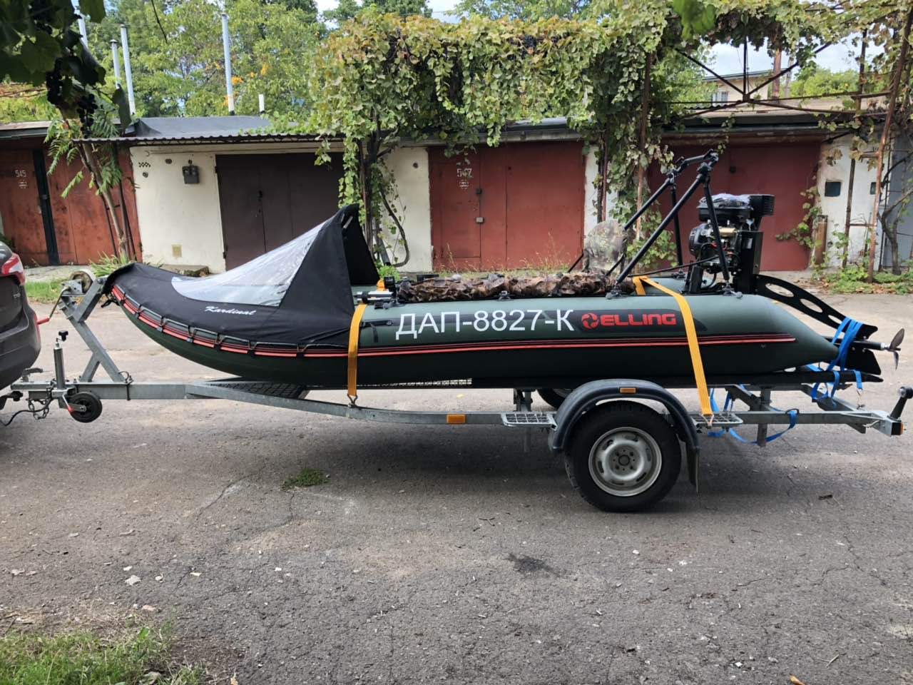

обкатали на Днепре 7,5 л.с. на резинке 4,2 м
маловато при загрузке в лодке 220 кг
бежит, но ... просто бежит
по камышам показал себя вполне достойно
в связи с необходимостью добавить мощи - заменен на 16 л.с.
выглядит теперь вот так
скажу сразу - брался комплект для охоты
для рыбалки вообще никак - узкая внутри шо капец - нифига разложить нельзя
в октябре испытания на лимане - отпишусь
