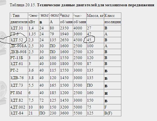

в интернет магазах их валом,ток цены....вот 10т самый дешёвый из вполне необходимых
А если так? https://www.olx.ua/obyavlenie/balkan...tml#2ffa4f1681
Вот табличка можно поискать конкретные варианты.

я так и искал,ток не на олх...меня смущает ещё и возраст двигателя...магниты то со временем не слабеют?ну а судя по ценам,готов только на древний)))просто сейчас они маленькие в сравнении с теми что у тебя в таблице...меня смущает их масса...

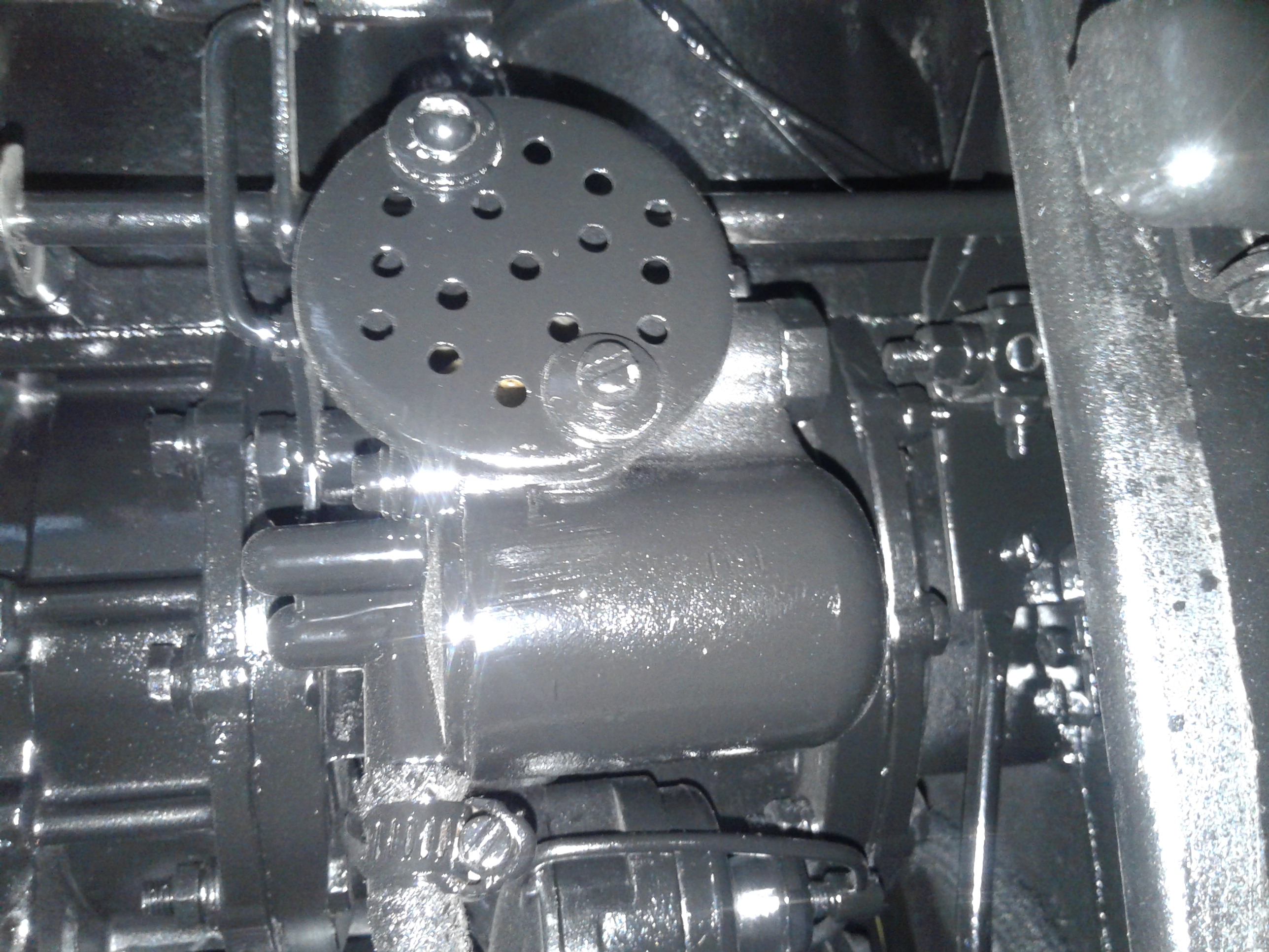

я сейчас подготовил "вихрь 30",на страничке у меня фото,стандартный карб от тридцатки,прошлый сезон отработал (именно карб)нормально,у бывшего хозяина именно с карбом проблем не было,ну а расход всё-равно в приделах 9-10 литров в час на 5-5,6 т оборотов. не знаю,стоит ли там что либо менять?ну щас сфотаю....

вот карб....но менять что либо в нём не горю желанием...
