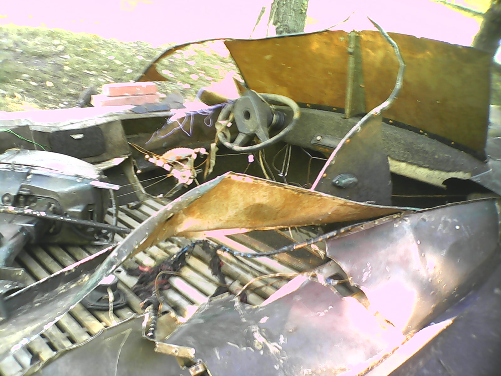

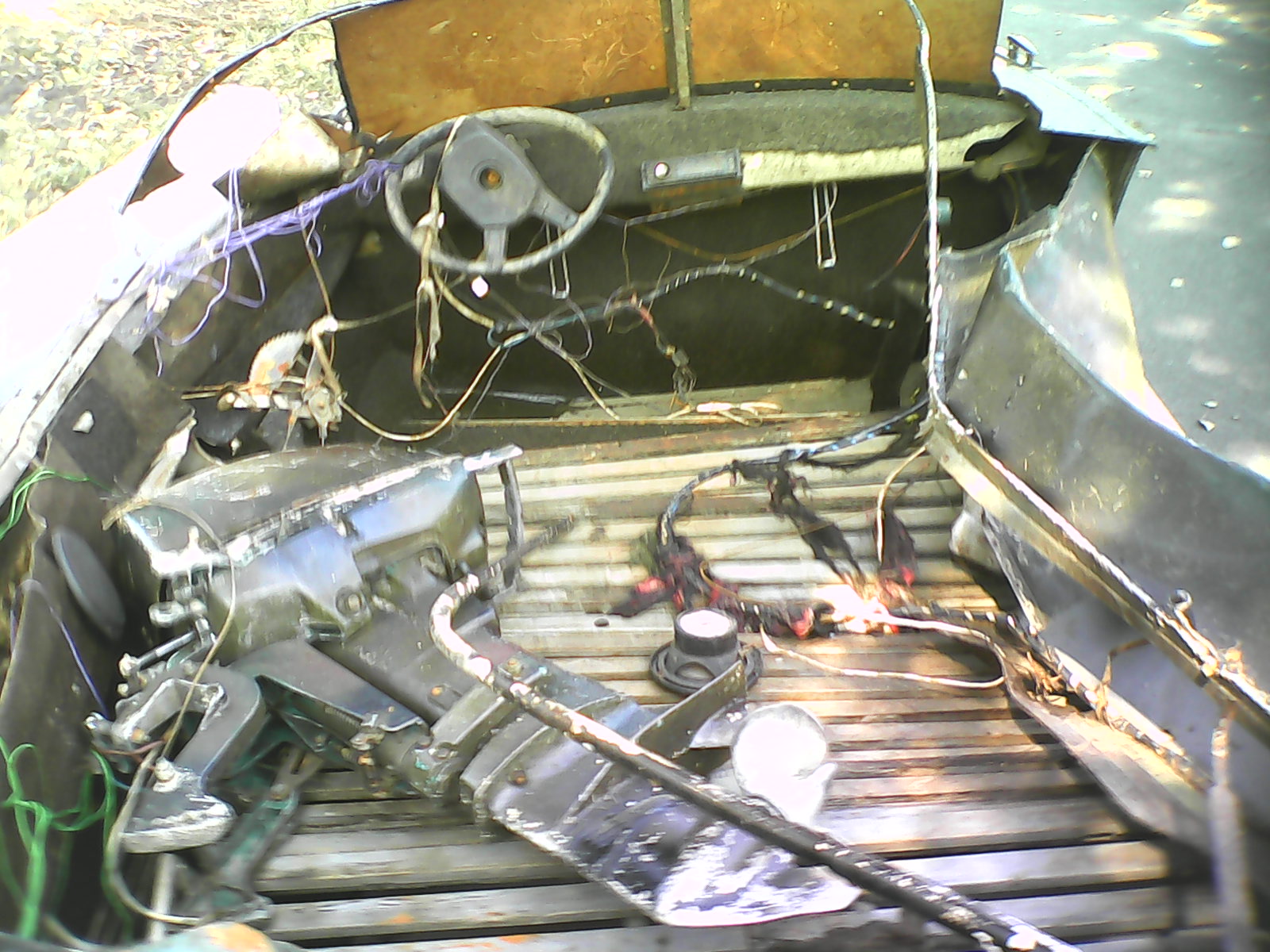

Сори запутался. Пропустил эту. Модераторы грохните прдедыдущий пост,и если можно все обьедените в один.
Обращаю внимание. стекло на лодке поликарбонат 4мм. Слева разбито.
з.ы. Только что сообщили
тумблер огней был в положении вкл., мотор заглушен.
там кромка (борт правый) загнута была до левого борта
кромка это я так понял потопчитна

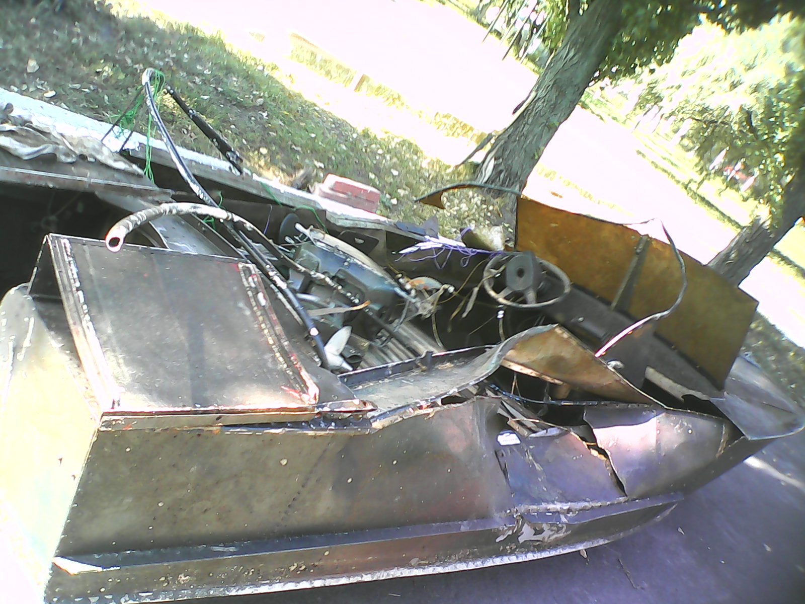

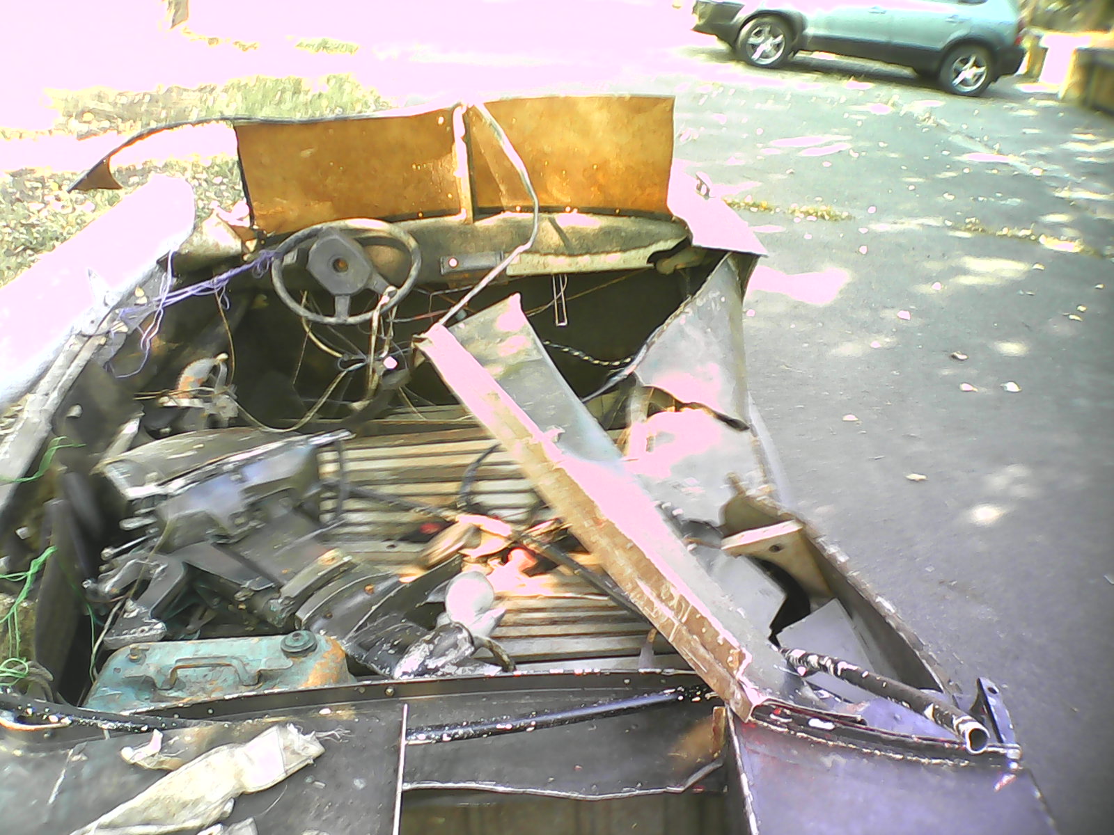

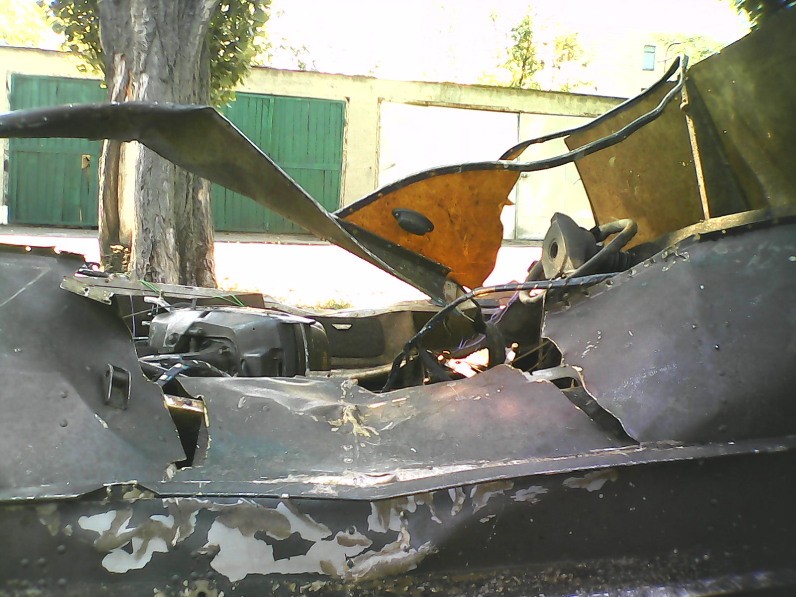

Судя по фоткам, удар был справа сбоку чуть сзади немного по диагонали. то что налетело было выше лодки, скорее всего шло на глиссере. Если после удара оно перелетело ч-з лодку - то это был водомет (но почему в таком случае он не раскроил в другую сторону левый борт?). На правом борту лодки нет следа от удара колонки - значит если это был не водомет - то ударивший катер наехав на лодку остановился, а потом дал задний ход - то есть, рулевой катера не сильно пострадал, а остался в своем креслею Значит, лупило что-то немаленькое, скорее всего, гораздо массивнее - не похоже на скутер

По левому борту удар изнутри... а правая потопчина загнулась до левого борта, на фотках видно уже загнутую обратно
Востаннє редагував Anetikus: 14.09.2011 о 21:53.

Игорь посмотри на потопчину. Потопчину подорвало снизу вверх. И удар был по центру между разрывами. Если бы налетело что то с носом выше чем борт прога, потопчина была бы промята вниз. Он бы просто вмял борт. а тут удар был ниже привальника. Он потопчину рванул вверх, а борт прорвал вниз. Не похоже на катер. Тяжелый гидрик, и он просто перелетел через них. В "все свои" сюжет был как на южанку браконьерку катер налетел. Борт просто примяло вниз, даже не порвало, и он на них просто налез сверху и потопил. А тут просто прорвано.

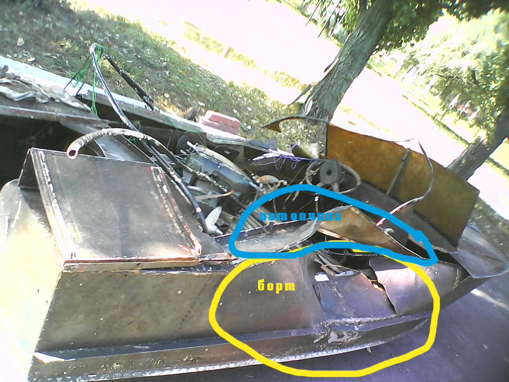

Допис від Anetikus Переглянути допис
Полевому борту удар изнутри... а правый загнулся до левого, на фотках видно уже загнутый борт обратно
Загнут не борт а потопчина.
Да, пардон)))) неправильно выразилась))
