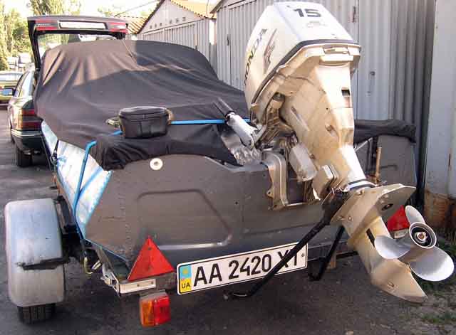

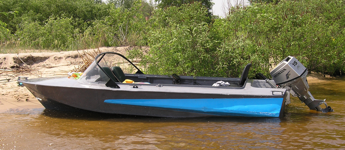

Окло 7 лет являюсь счастливым обладателем Обь-1. Сначала ходил под старой Хондой-15, потом купил Хонда-20. Считаю свой выбор правильным и оптимальным.
На штатном винте 1 чел. - 42 км/ч, 2 чел. - 39 км/ч, 3 чел. - 35-36 км/ч. Человеки все за 100 кг
На глисер выводит все, что помещается в кокпит. Я не кирпичи имею в виду, а пассажиров, барахло, спиртное жизнеобеспечение, вода, палатки - все для похода.
Не смотря на небольшие размеры мореходность не хуже, а в некотрых случаях и лучше многих совколодок. Знаю о чем говорю. В позапрошлом году ниже Южного моста попал в такую передрягу - думал будет капец. Аж ножки стулчика погнул погнул. Но все прошло благополучно.
Я не сторонник идеи превращения совколодок в современные Бастеры, Финвалы, Лунды. Выйдет жалкое подобие. О мореходных качествах вообще молчу. Как говорится, как корову не крась, лошадью не станет. Лучше немного поднатужиться и купить готовую современную лодку. Если же все-таки совколодко, то доделки-переделки минимальные. По такому принципу я восстанавливал свою Обяху. Специально не покупал мощный мотор с ДУ, взял румпель. В результате кокпит просторный и для рыбалки и для выпить "за сбитых". На моих стульчиках удобно сидеть. На дальний переход (например Киев-Канев) ставил самодельный удлинитель румпеля, румпель подмышку, ноги на шмотки, пиво в руке и вперед в положении полу лежа. Тент не делал принципиально, хотя можно сделать толково под румпельное управление. Остановился на сухом рундукен и не промокаемом "дышащем" костюме.
Рыбачить один-вдвоем удобно, особенно тролинг. Больше трех в любой лодке - это уже пьянка.
На фото еще со старым мотором... Если моя концепция лодки заинтересовала, могу выложить больше фоток.

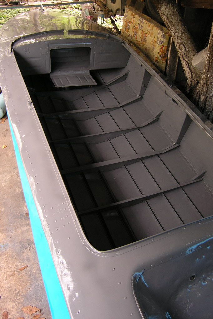

Итак, нашел лодку в первозданном виде, даже с оригинальным стеклом. Смыл старую краску до голого металла, потом два слоя грунта ВЛ-02 и два слоя краски ЭП-140. Все покупал на Суле в Дарнице. Поскольку краска двухкомпонетная особое внимание уделил правильным пропорциям компонентов. Все взвешивал на электронных весах. Результат - недорогая краска держится 7-й год. Щоб збільшити малюнок, клацніть по ньому
Назва:  PA060006.JPG
Переглядів: 1818
Розмір:  182,3 КБ
ID:	37652 Протерлась только на киле в районе носа и в одном месте на борту. Сам виноват. Сбил во время неудачной погрузки на прицеп.
Пайолы сделал из бакелитовой фанеры (кажется 9мм). Схема пайол не заводская. У меня идут четыре листа от борта к борту. Щоб збільшити малюнок, клацніть по ньому

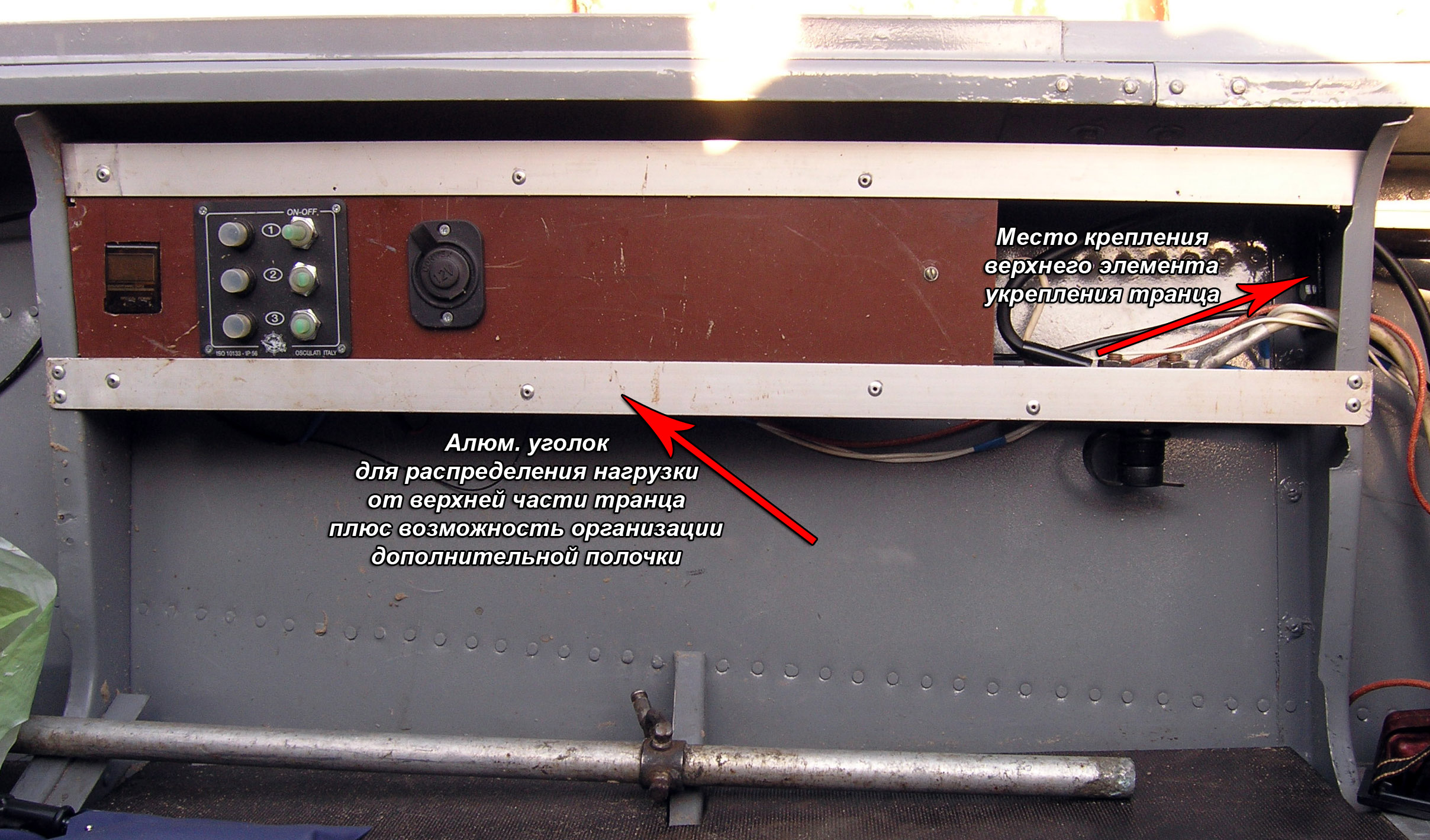

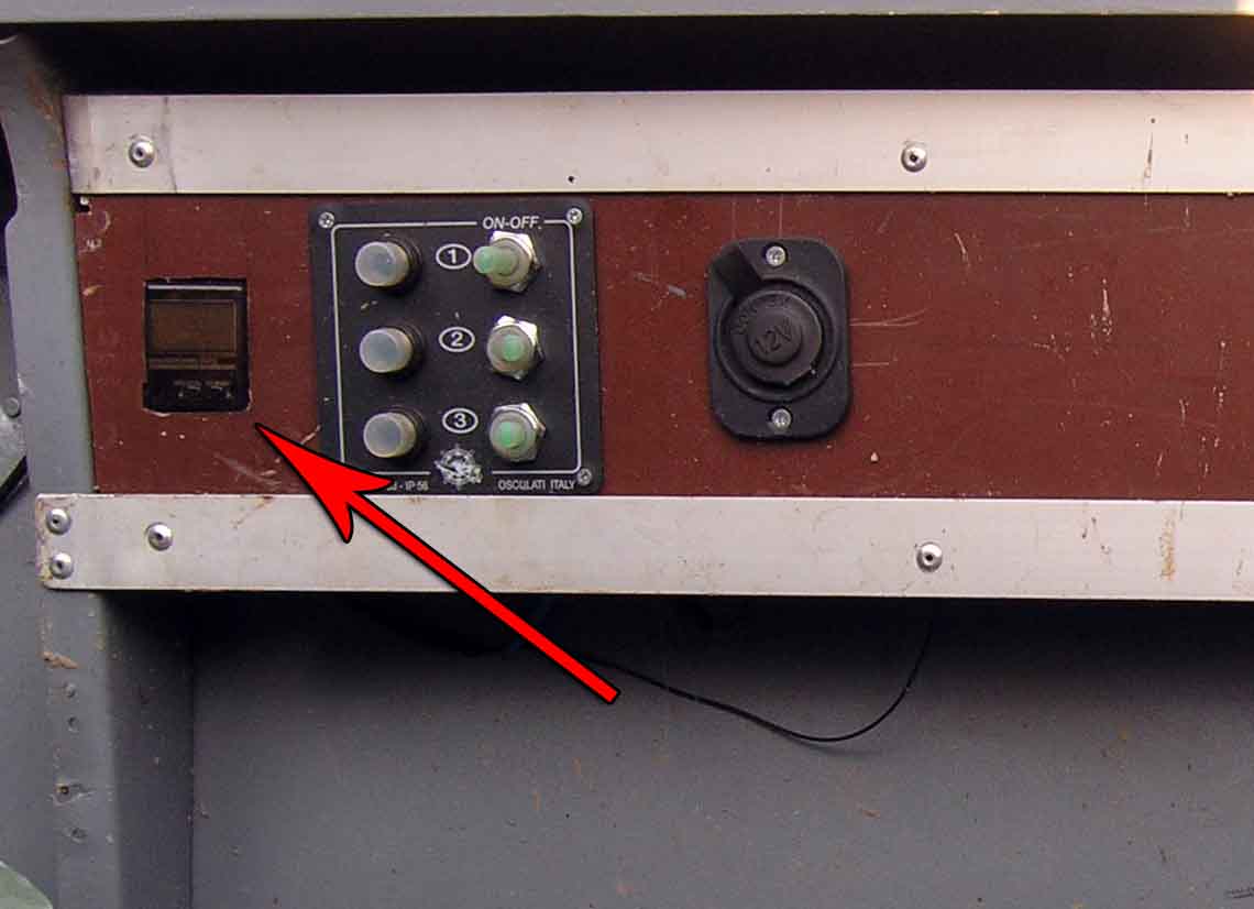

Поскольку управление румпельное, то в правом борту, под рукой, так сказать, Щоб збільшити малюнок, клацніть по ньому
Назва:  tahometr_dm 11.jpg
Переглядів: 1563
Розмір:  59,3 КБ
ID:	37654 Щоб збільшити малюнок, клацніть по ньому
Назва:  Tranets_1_3.jpg
Переглядів: 1613
Розмір:  667,8 КБ
ID:	37655 Щоб збільшити малюнок, клацніть по ньому
Назва:  Paiol_4.JPG
Переглядів: 1814
Розмір:  664,3 КБ
ID:	37656 расположил приборы управления и электронный тахометр и выключатель массы. На последнем фото виднои расположение эхолота. Также рядом с эхолотом на креплении-присоске устанавливаю GPS навигатор.

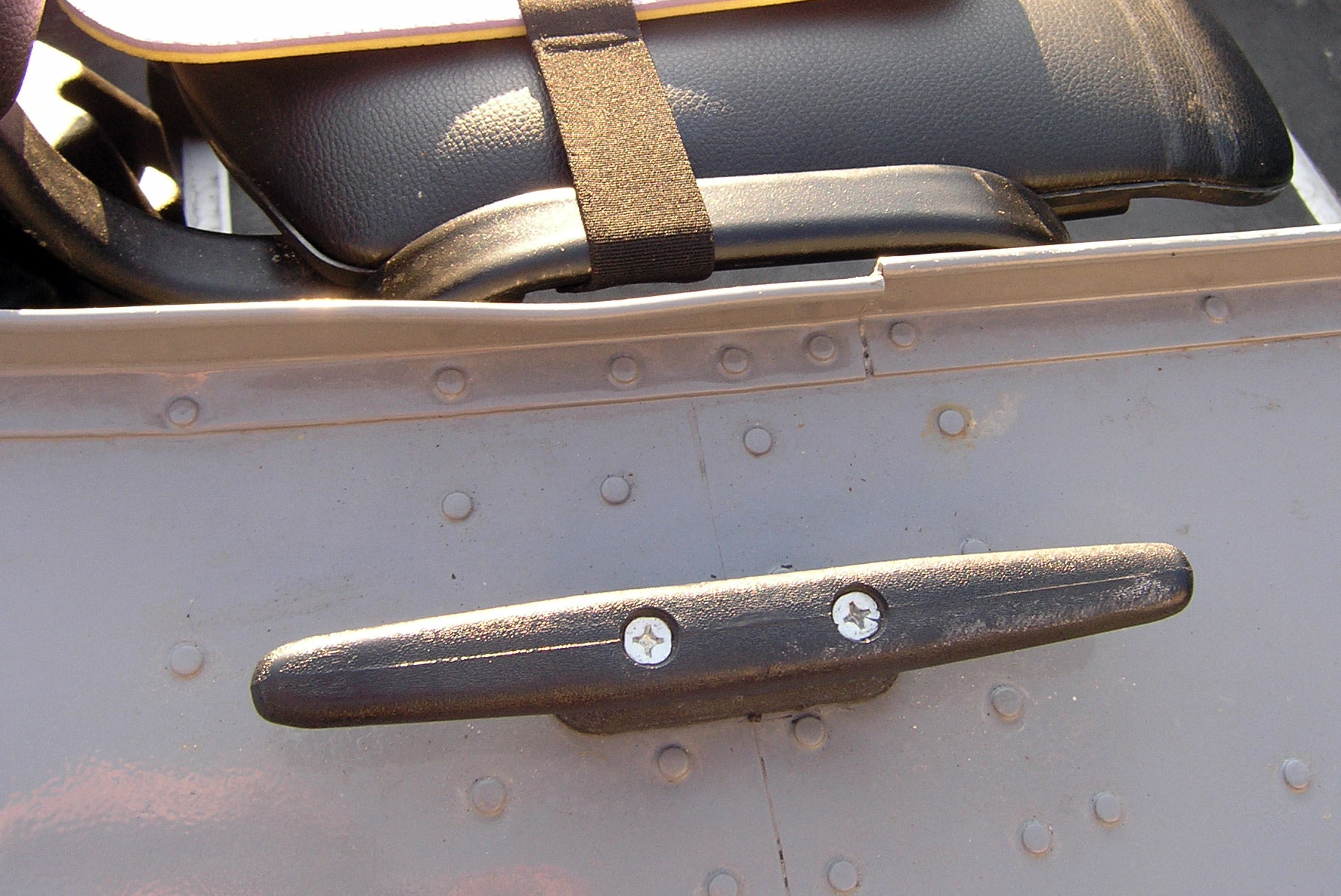

Установил четыре пластиковых (работают нормально) кнехта. Щоб збільшити малюнок, клацніть по ньому
Назва:  Kneht.JPG
Переглядів: 1666
Розмір:  437,6 КБ

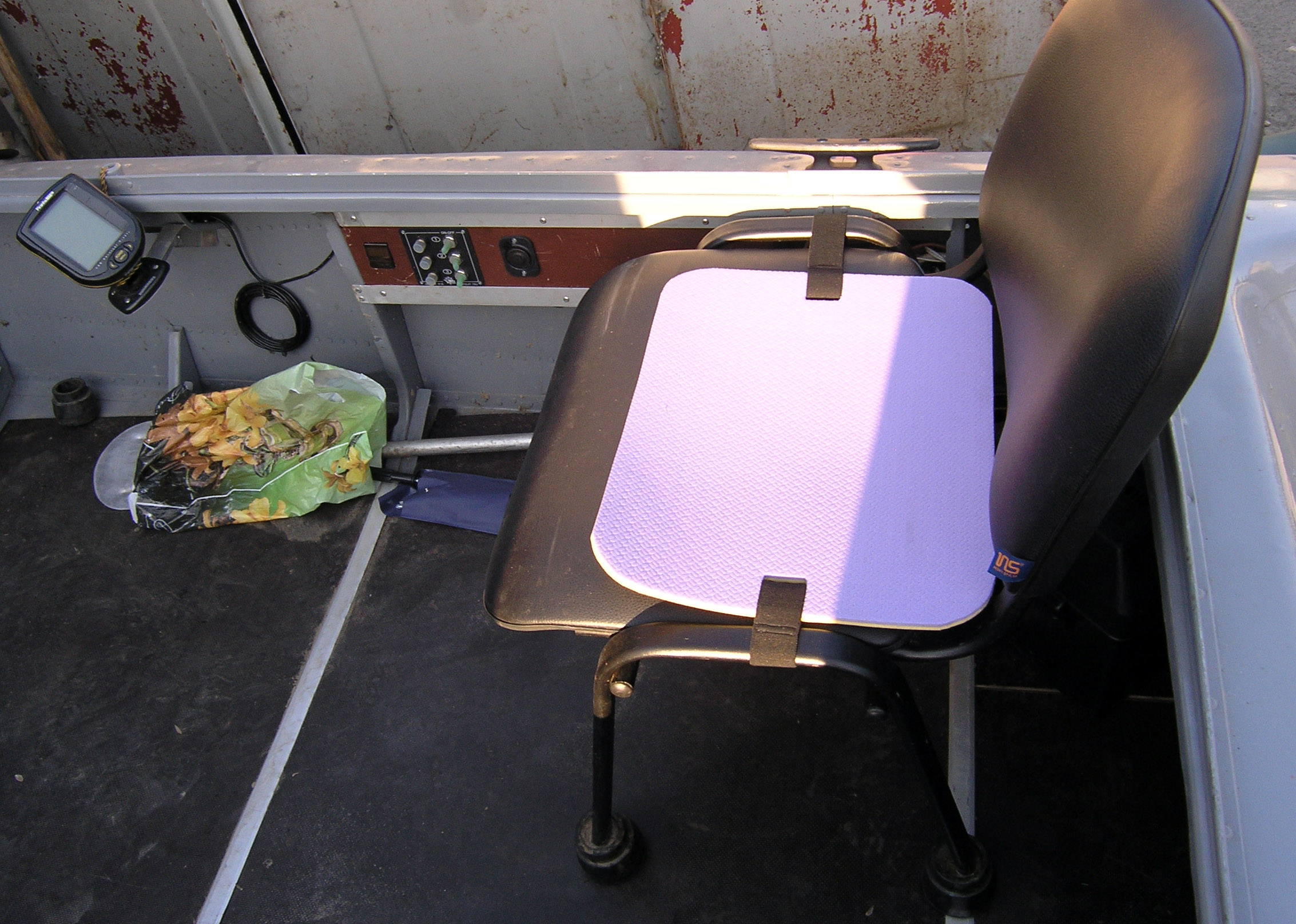

На фото видно, какие стульчики я использовал. Считаю этот эксперимент удачный. Сидеть удобно не только в лодке, но и на берегу. Ножки слегка подпилил, на концы ножек закрепил (эбокситка) резиновые набалдашники от советского протеза для инвалидов. Остались от деда. В результате стульчики в песке не тонут. Если присмотрется на фото, то видно.

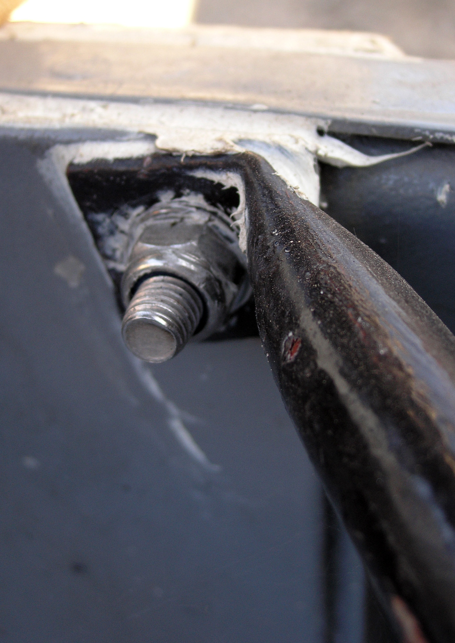

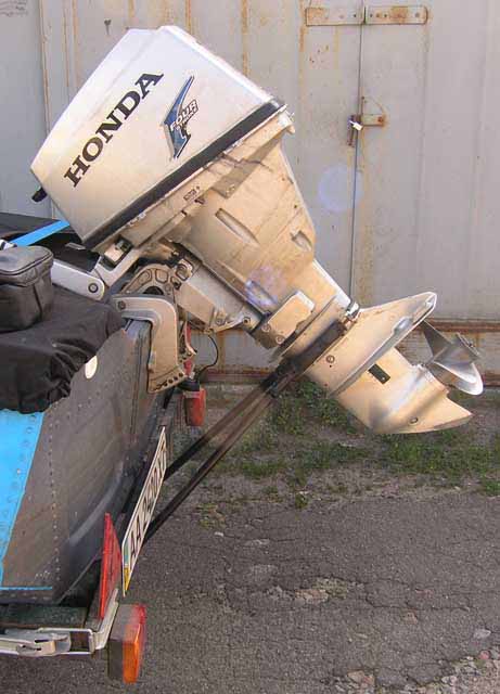

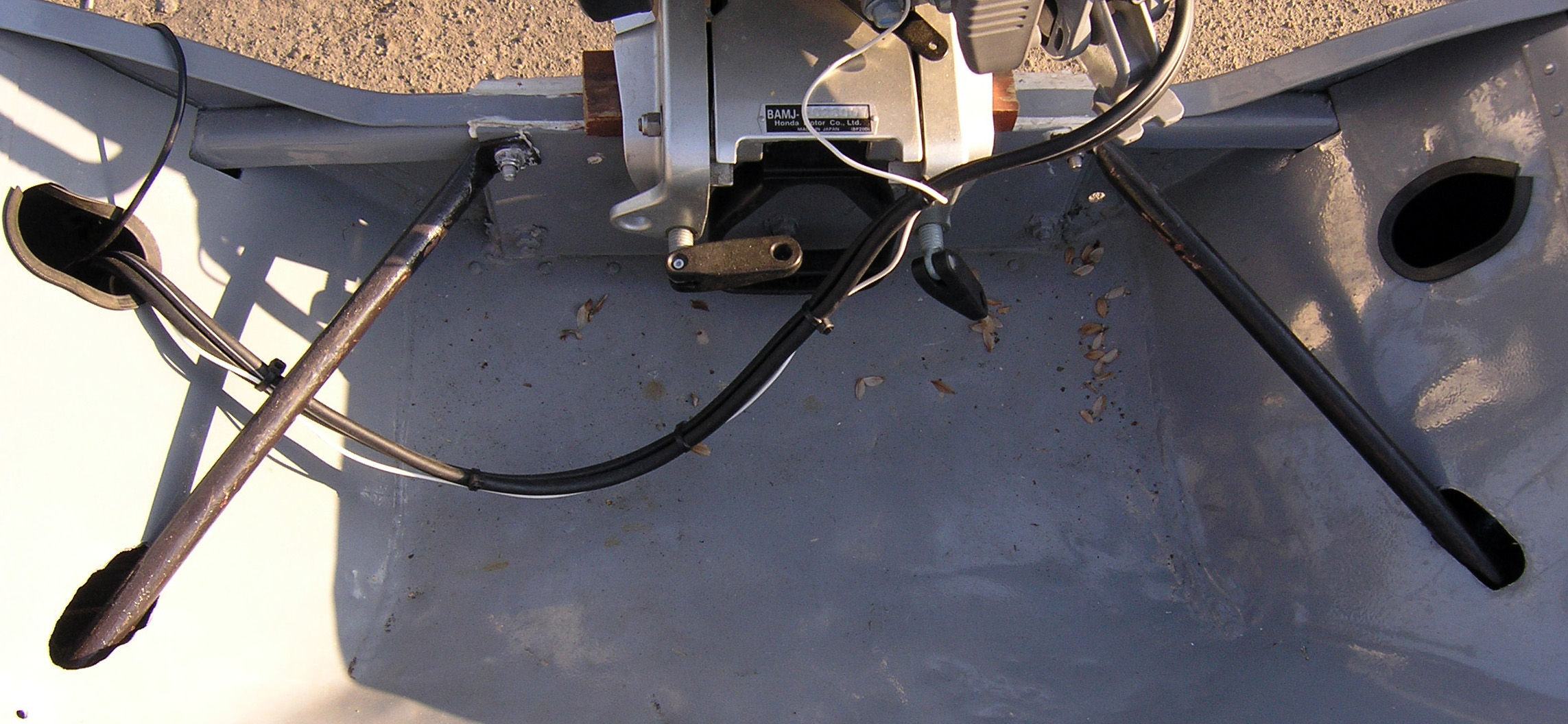

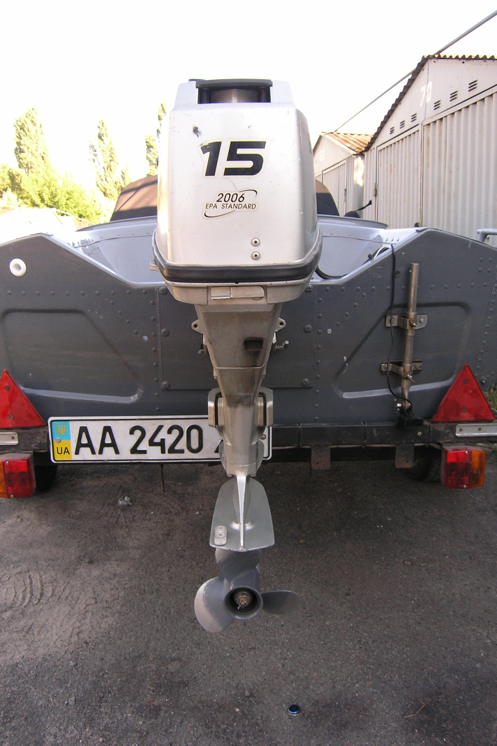

Установил аккуммулятор и помпу. Когда купил 20-ку решил, что стоит усилить транец. Сделал вот такую простую конструкцию. Да, совсем забыл забыл - из-за конструкции прицепа, датчик эхолота на подъемном кронштейне. Пошил транспортировочный тент из влагостойкой кордюры. Прицеп самодельный, но с документами. Фото делал еще со старым мотором.

Нашел фото, где виден кронштейн крепления эхолота Щоб збільшити малюнок, клацніть по ньому
Назва:  P7020022.JPG
Переглядів: 1637
Розмір:  908,1 КБ
ID:	37677. Фото прошедшего лета. Видна вся компоновка. Щоб збільшити малюнок, клацніть по ньому
Назва:  P6190025.JPG
Переглядів: 9148
Розмір:  924,2 КБ
ID:	37678 Очень удобно, когда передние сидушки развернуты. Оптимальное использование пространства в лодке. Если бы купил мотор с ДУ, пришлось бы ставить передние сидушки наоборот и места влодке совсем не осталось.
Для этого существуют другие лодки.
Прелесть Обяхи-1 в минимализме. При этом она обладает лучшей мореходностью в своем классе (Южанка с булями не идет ни в какое сравнение). У меня до Неё была Южанка с булями, Казанка 5. Когда проехался на Обях тут же стал искать такой же корпус. Если пытаться её наворотить получится недобастер.
