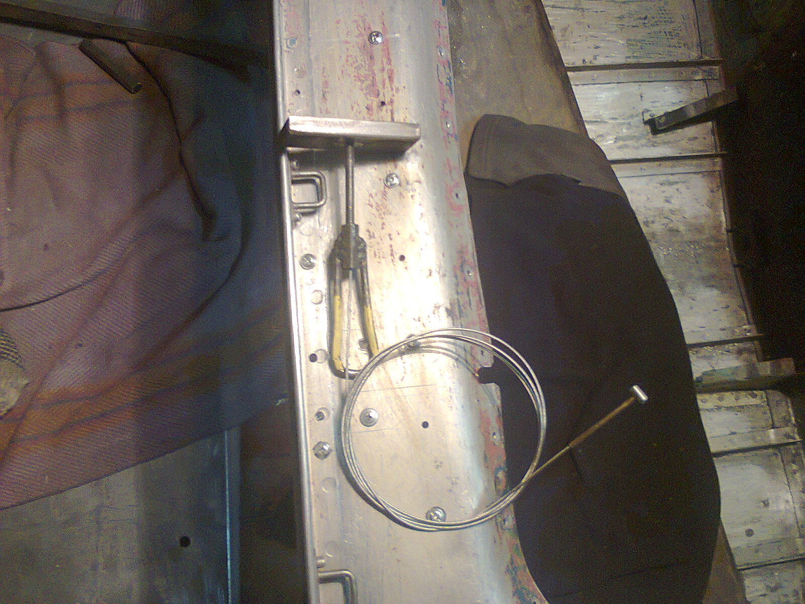

Сегодня погода была просто сказочная но несмотря на все соблазны решил таки занятся полезными и нужными делами. Идея была каким нибудь способом устранить скрип и всякий ненужный шум когда подкрадываешся на веслах к рыбе Втулки из капролактама думаю решат эту проблему.
Назва:  Фото0760.jpg
Переглядів: 884
Розмір:  738,9 КБ
ID:	86210   Щоб збільшити малюнок, клацніть по ньому
Назва:  Фото0761.jpg
Переглядів: 771
Розмір:  712,4 КБ
ID:	86211   Щоб збільшити малюнок, клацніть по ньому
Назва:  Фото0762.jpg
Переглядів: 685
Розмір:  277,2 КБ
MAX (21.12.2017), Zelaks1980 (05.06.2017)

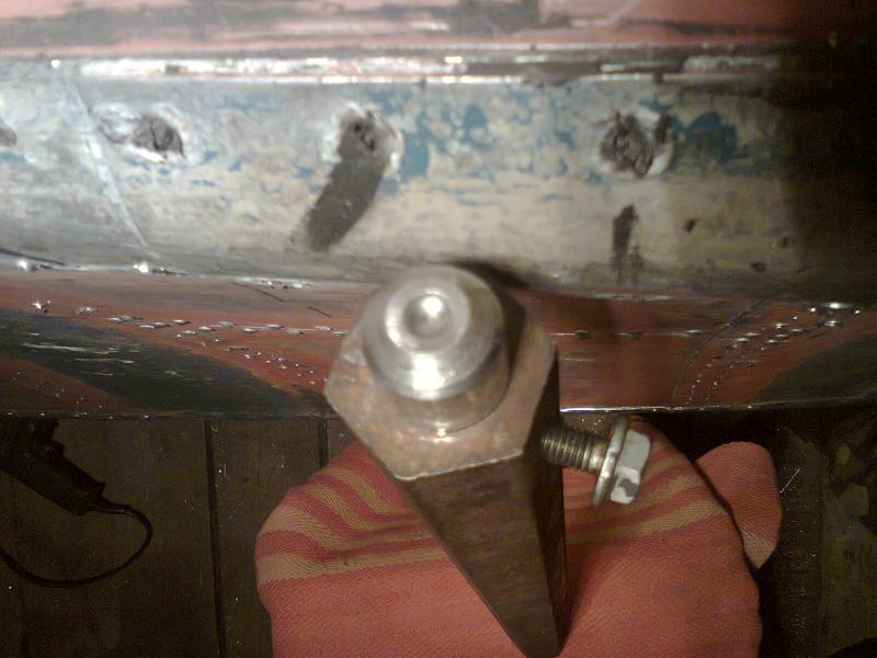

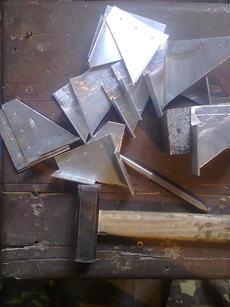

С помощью нехитрого инструмента поравнял таки вмятины на булях,хочу еще усилить торцы дюралевыми накладками,вобшем как то так.
Назва:  Фото0765.jpg
Переглядів: 1094
Розмір:  370,6 КБ
ID:	86842   Щоб збільшити малюнок, клацніть по ньому
Назва:  Фото0768.jpg
Переглядів: 1026
Розмір:  441,1 КБ
ID:	86843   Щоб збільшити малюнок, клацніть по ньому
Назва:  Фото0769.jpg
Переглядів: 929
Розмір:  433,7 КБ
MAX (21.12.2017), БАКЕНН (30.03.2015), практикант (30.03.2015)

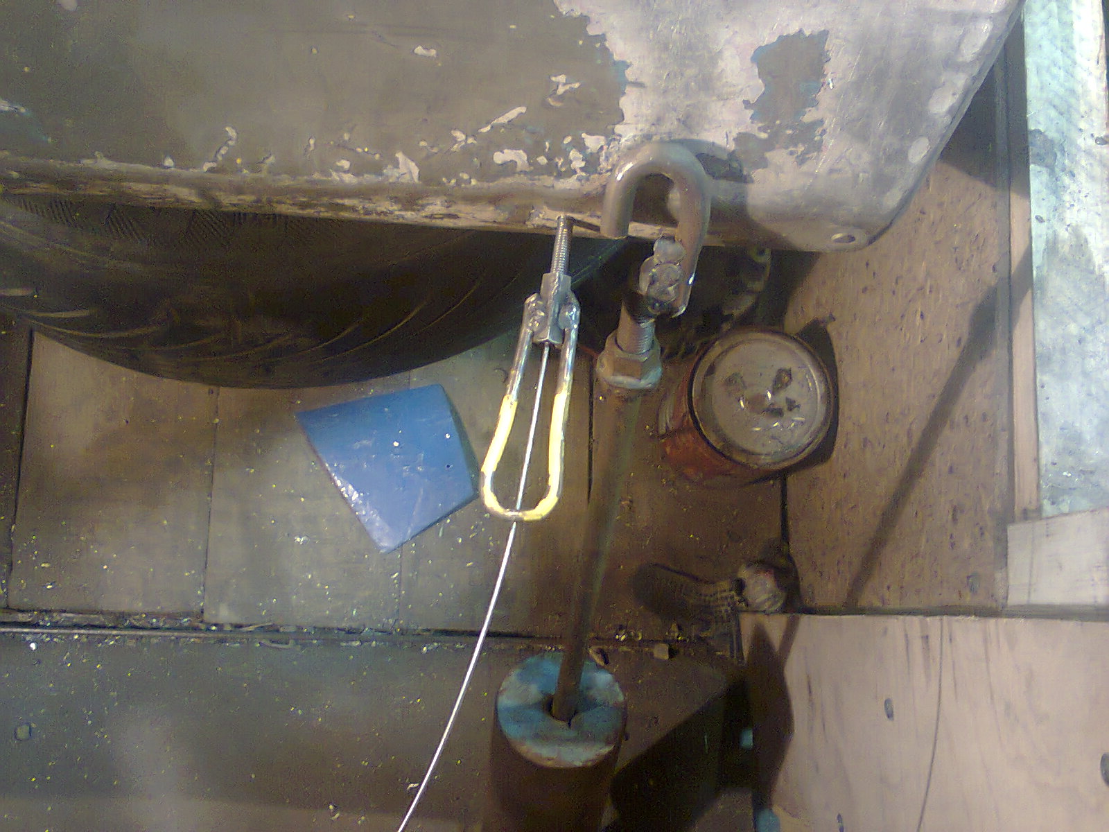

Эта лодка клепана вот этим молотком и вот такой поддержкой.
Все в ручном режиме,приблизительно 1000 заклепок.

Офигеть!! Руками 1 000 заклепок!!! Я пневмой около 1 500 засандалил, а может и больше, когда войдешь в азарт то не считаешь!!
Вы Герой!!
ЗЫ Свой молоток сделал из пневмозубила Metabo.
