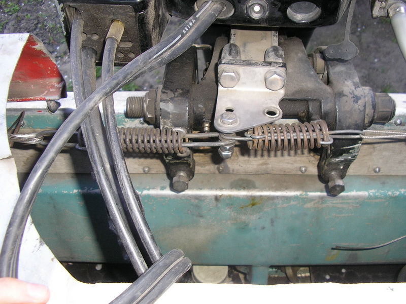

У меня тоже родная. Стоял трос 2мм поменял на 3мм, так он более жесткий, скорей всего когда проводил трос закрутил один из его концов и он частенько с заднего ролика соскальзывал. Потом разобрал и смазал все оськи роликов поменял на 2мм нержавеющий трос, посторался заложить без перегрутов. Сначала намотал по 2-2.5 витка на рулевой барабан, зафиксировал его там изолентой, концам дал свободно повисеть (раскрутится если были закручены) и без перекрутов провел через все ролики.
На концах тросов по натягивающей пружине Щоб збільшити малюнок, клацніть по ньому

Спасибо! У меня тросс 4мм.Я его ещё к роликам не примерял.Лучше тонкий тросс 2мм?
мотор ещё не примерял. Смотрю на фото -вокруг мотора вырезаны карманы! Без этого мотору не хватает места?Хотелось бы сохранить задние бардаки !

Это не карманы это я так родную Крымовскую крышку предназначенную для хранения снятого мотора или другого барахла в рецессе, приспособил под мини платформу (очень часто стоя на ней джигую или твичу) и спинингодержатели.
По тросу считаю что 2-3мм самое оно. 2мм гибче и тоньше, а прочности с запасом. Пружины главное, т.к. обеспечивают натяжку, и делают работу рулевки мягче

На трос надо ставить талрепы помимо пружин и ими делать натяжку троса и тогда все будет гуд.

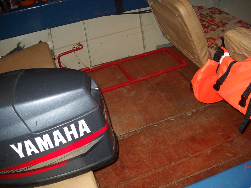

Добрый день, хотелось бы увидеть фото лесенки, думаю и себе установить.

На Альбатросе)) и на marineclub.ua много всякой лабуды с размерами,фото и ценой.
Ну и закончил сегодня подгонку транца.Осталось разобрать ,почистить, погрунтовать ,покрасить,посадить на крокодил и собрать.
Может кому то пригодится.
