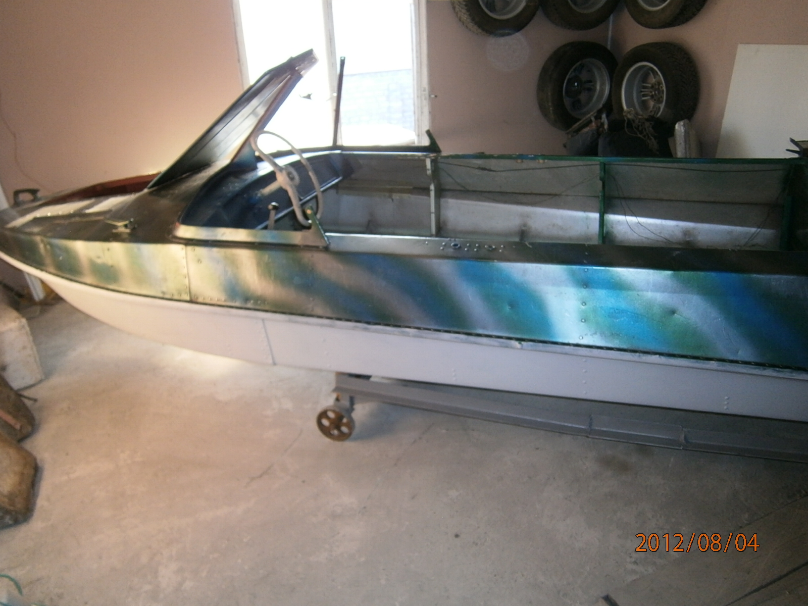

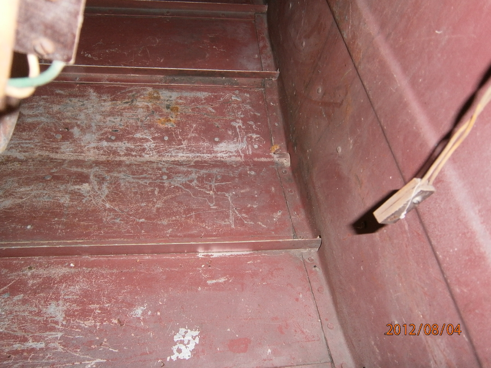

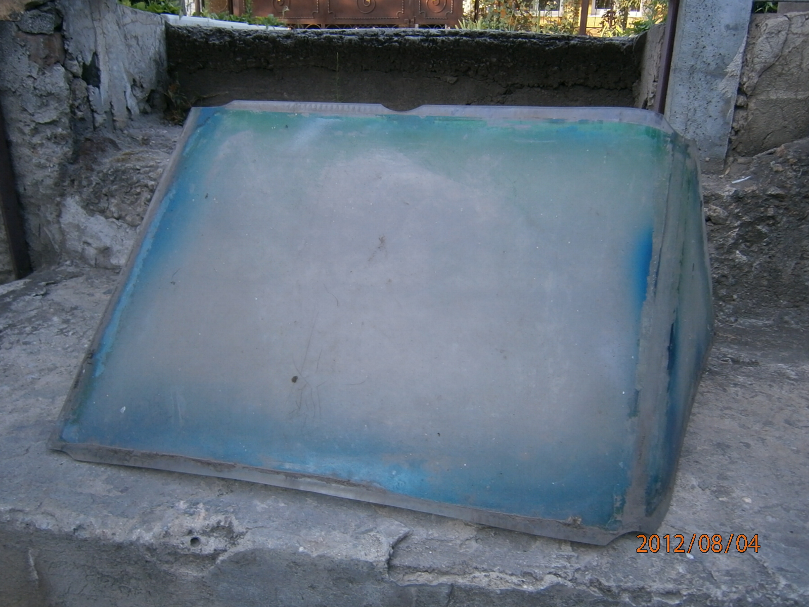

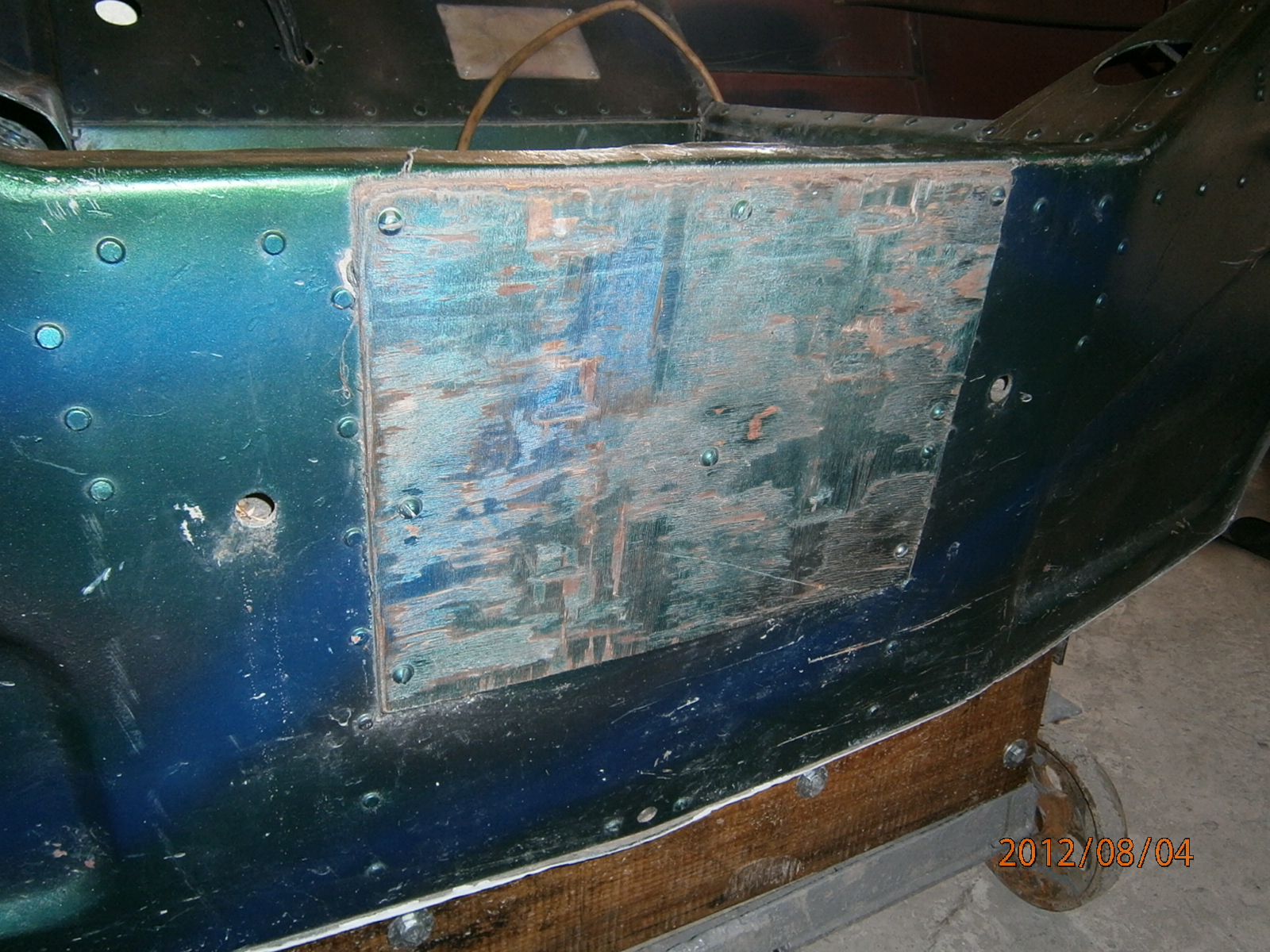

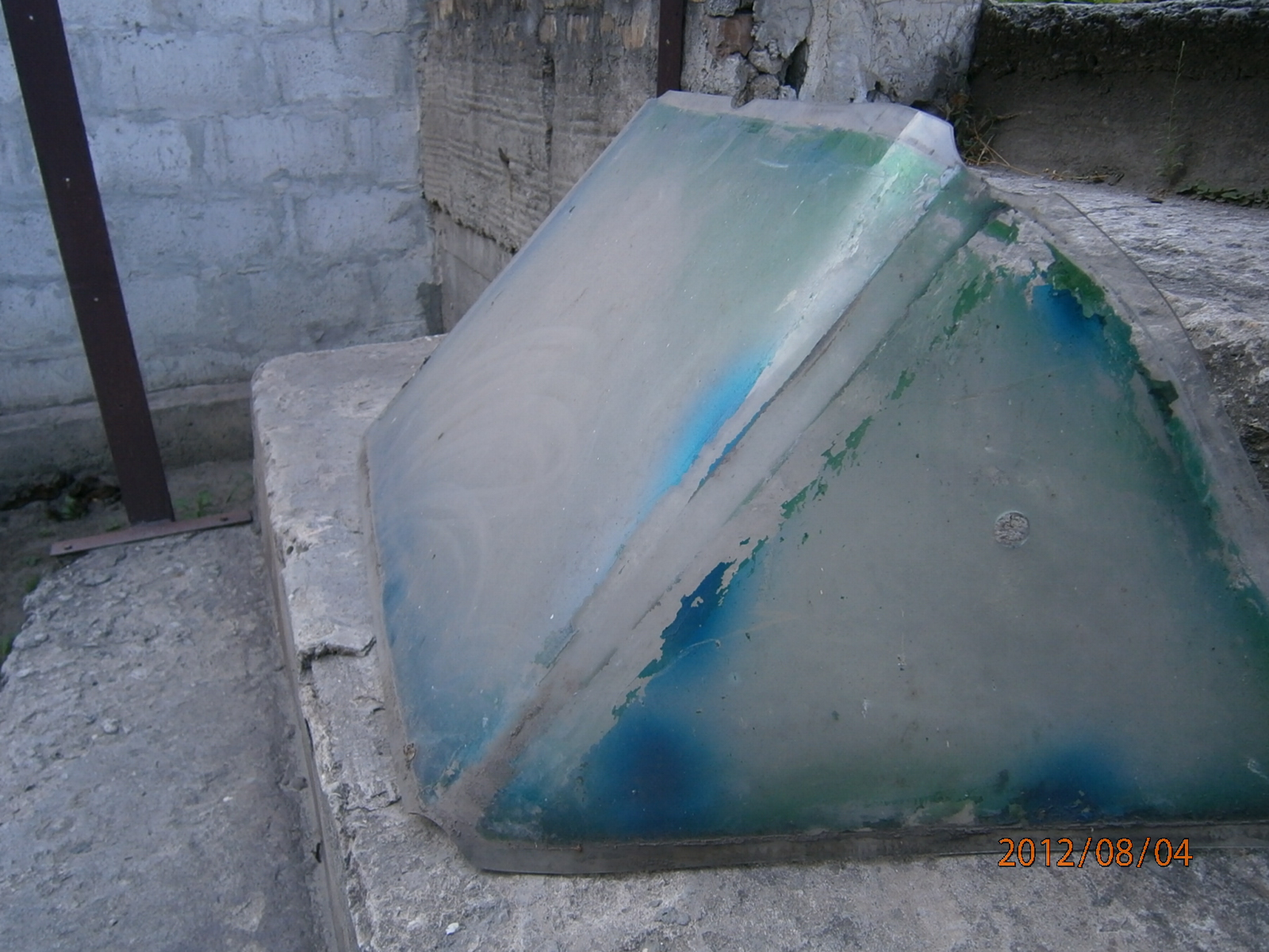

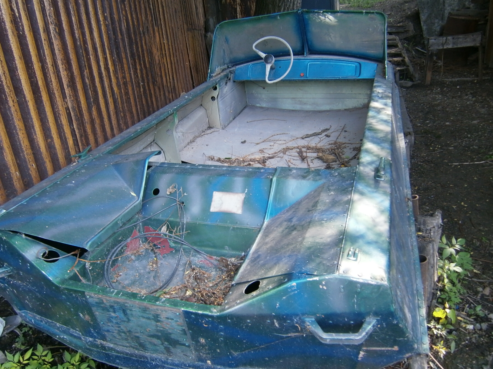

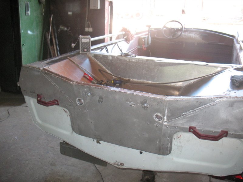

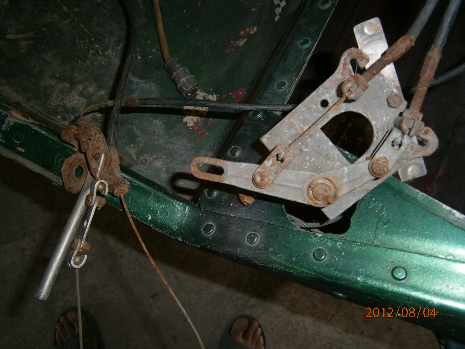

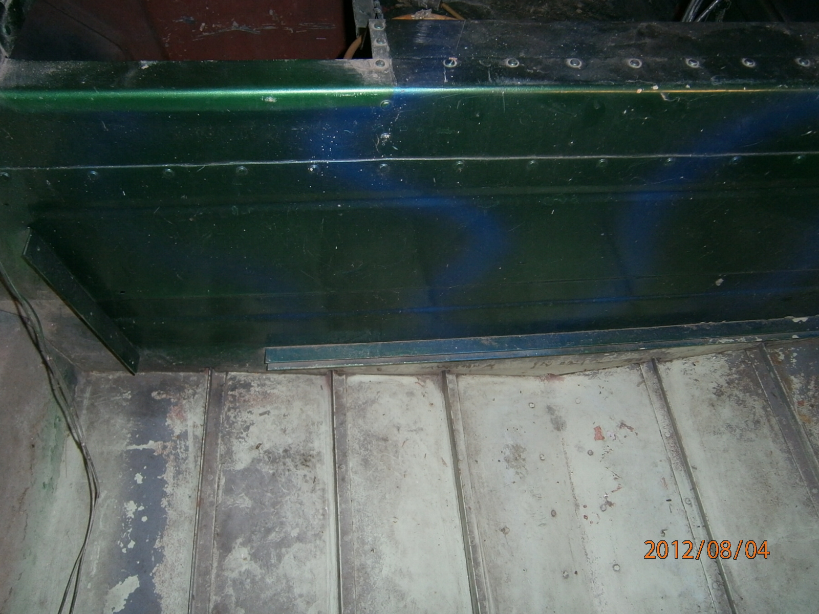

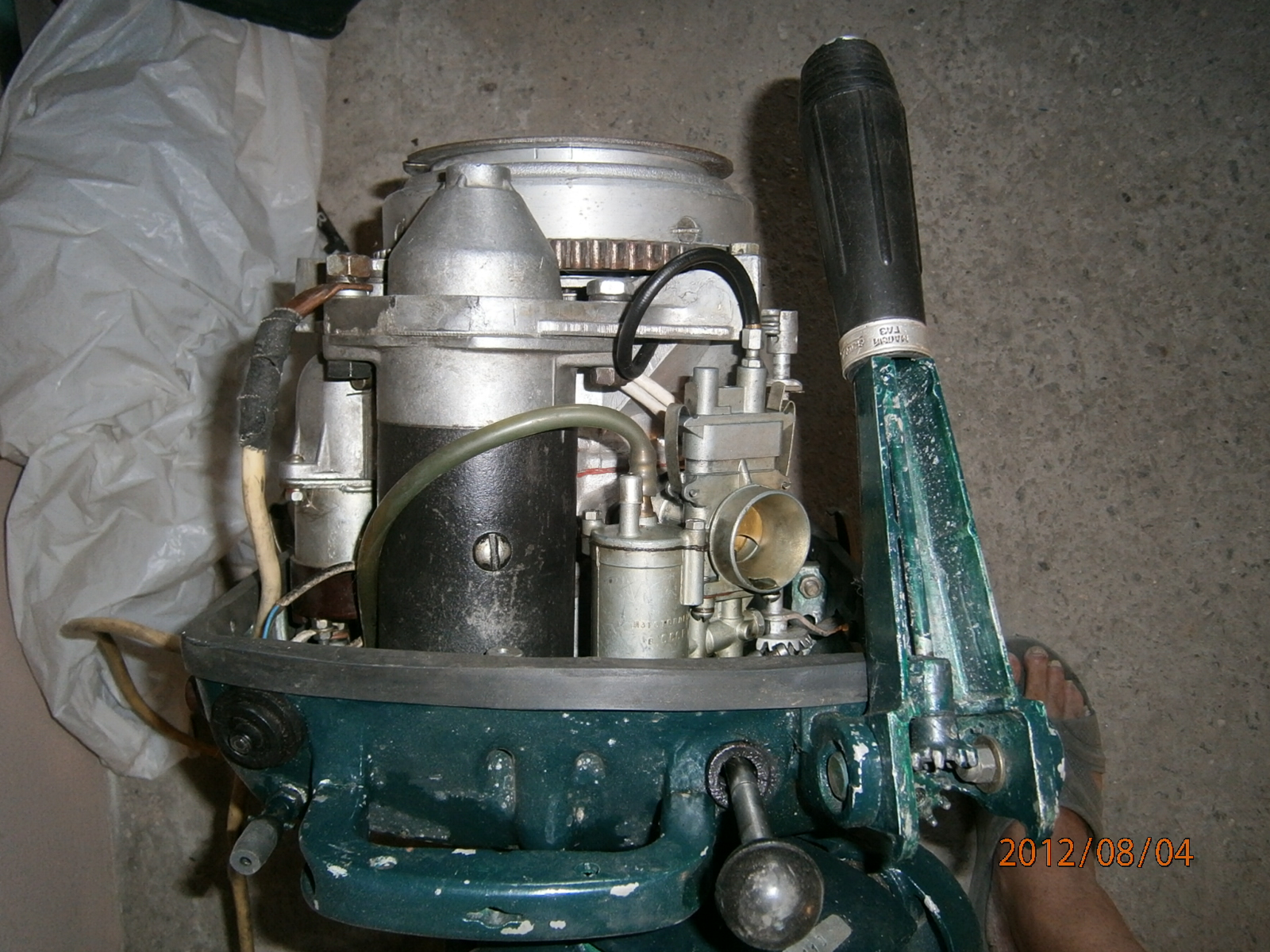

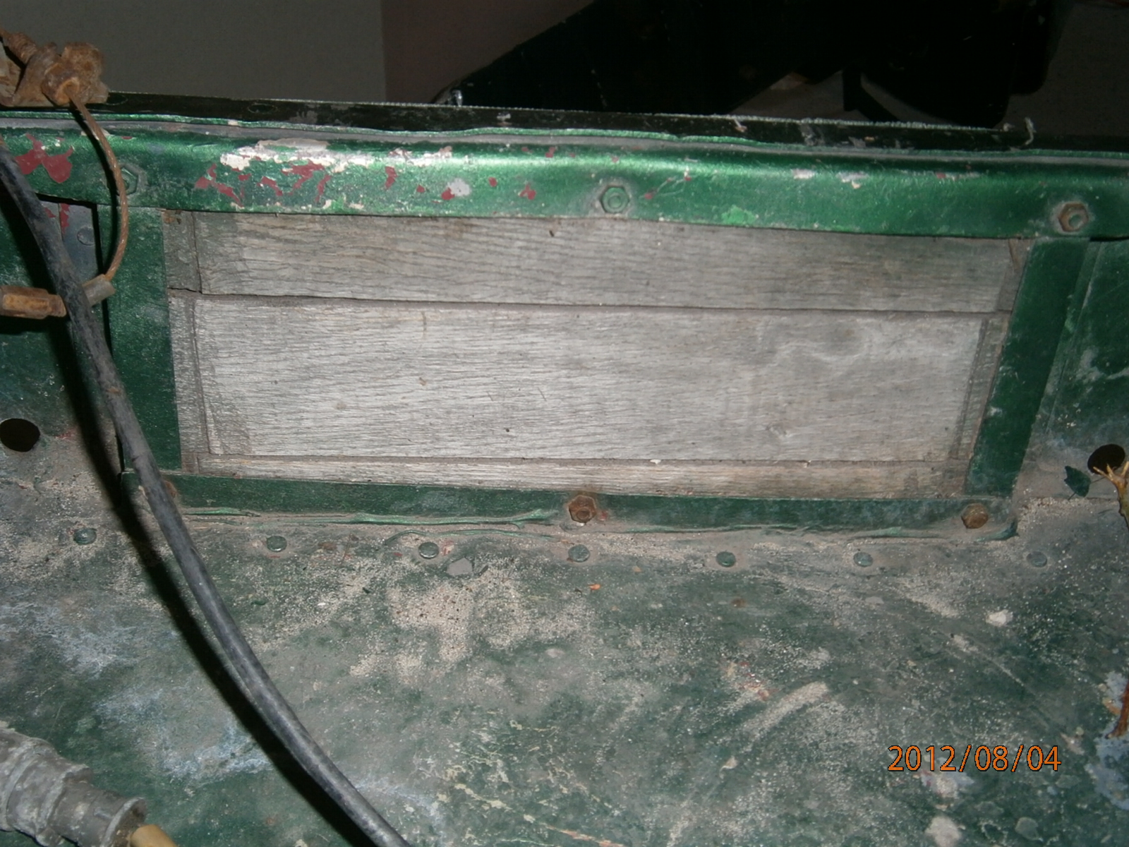

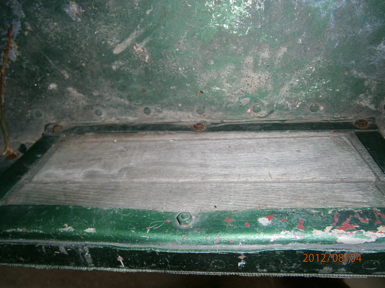

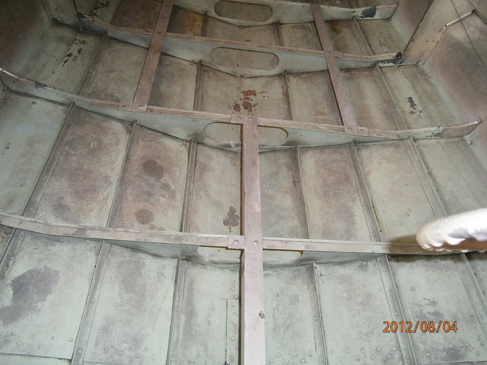

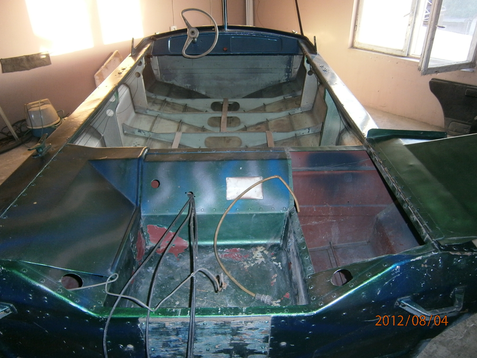

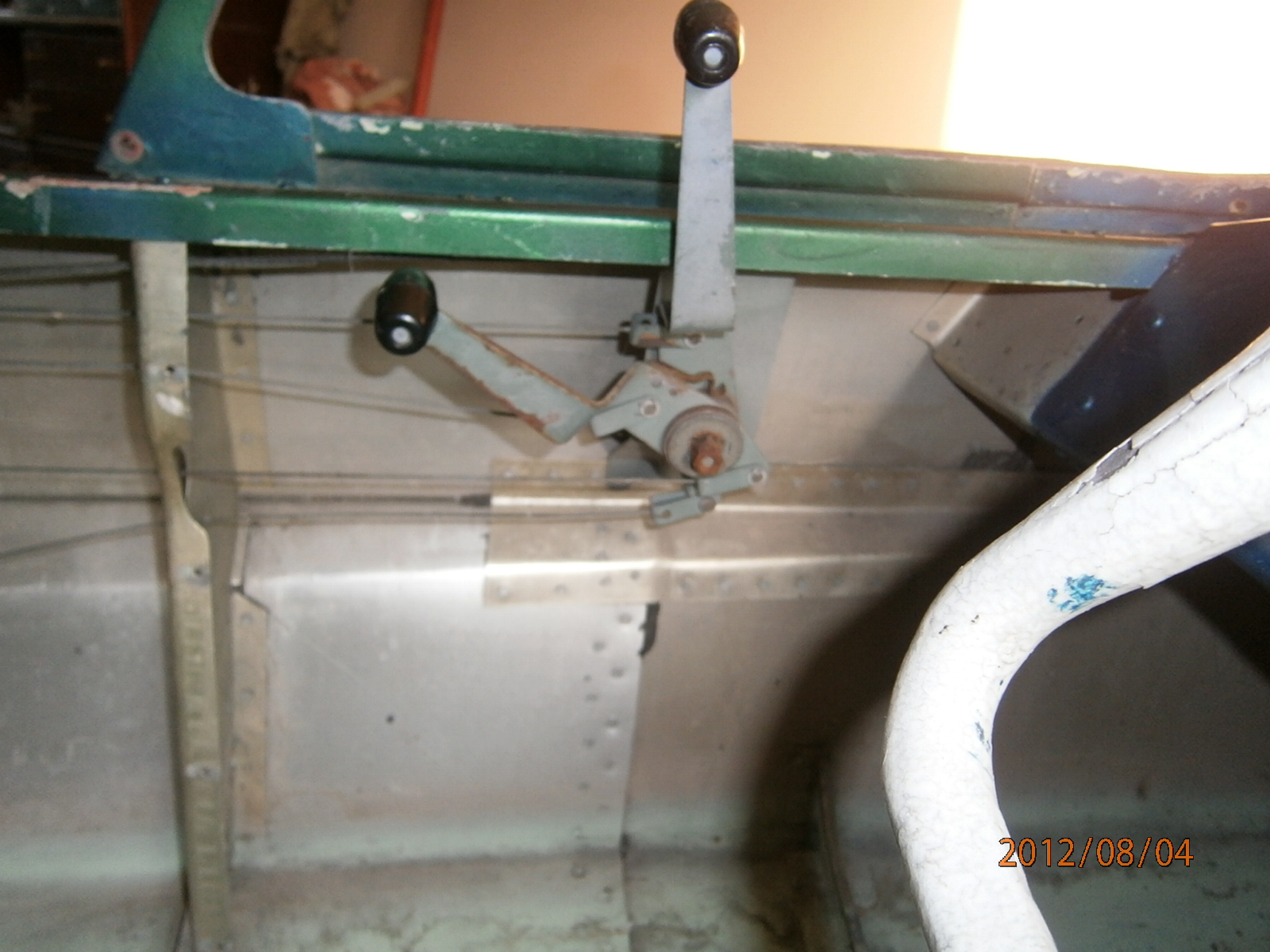

Добрый день прикупил себе лодочку очень нужны советы;
1.какую фанеру стелить на палубу 12мм или будет достаточно 10ки?
2.куда установить трюмную помпу?
3.что делать с Д.У. может проще поставить командер и какой?
4.чем очистить лобовое стекло или ставить новое?
5.стоит стелить полистирол под фанеру?
6.ваше мнение по транцу?
Тот же вопрос смотря какой мотор.Надо смотреть на состояние транцевой доски.
Старий 04.08.2012, 20:59   #3 (permalink)
B55
Дописи: 4.275
Сказал(а) спасибо: 3.010
Типово Re: Прошу советы по лодке Обь-М
Допис від СЕРГЕЙ55 Переглянути допис
1. 10 мм на палубу хватит. У оби достаточно жесткий набор.
2.В корму в самое низкое место под пайол.
3. Д/У выкинуть ибо заржавело все насмерть. Поставить или вихревское(купить живое) или под импортный мот.
4. Выкинуть старое и поставить из поликарбоната. Слишком много гловняка с полировкой. Ноесли сильно хоцца, то можно попробовать сбить оскому на этой процедуре!
5 Полистирол это в смысле пенопласт? Можно если сильно хоцца.
6. Транец судя по фотке живой. мона ничего не делать если не стюхла внутри доска, но она в Оби маленькая и с заменой не будет проблем.
Удачи!
