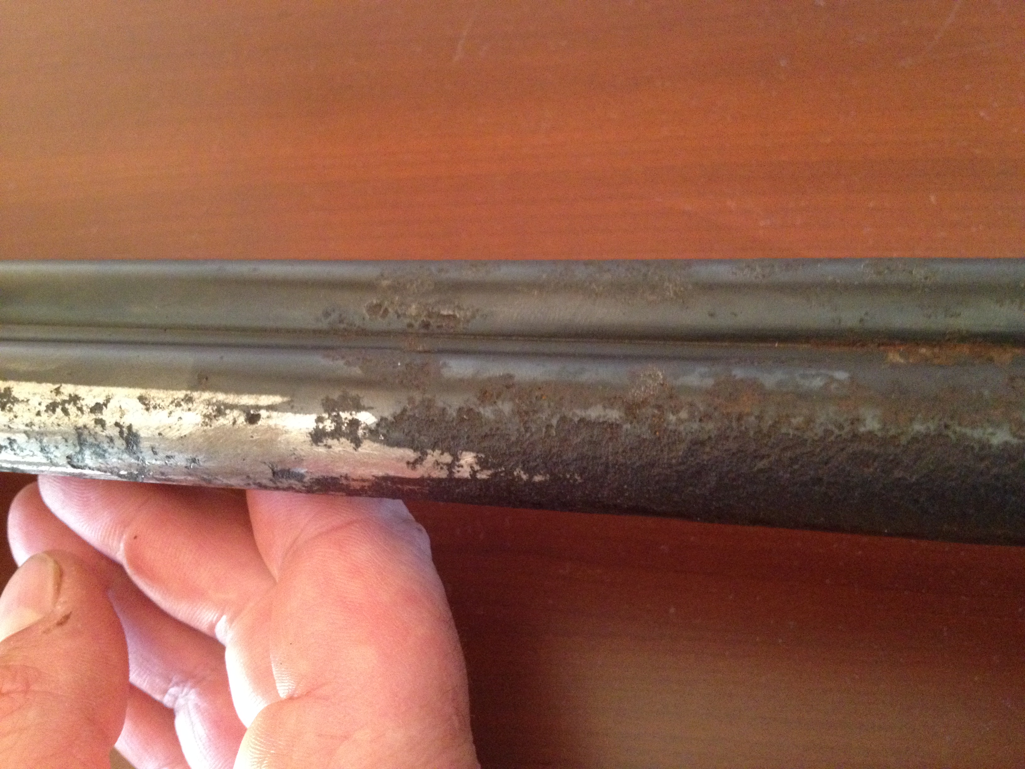

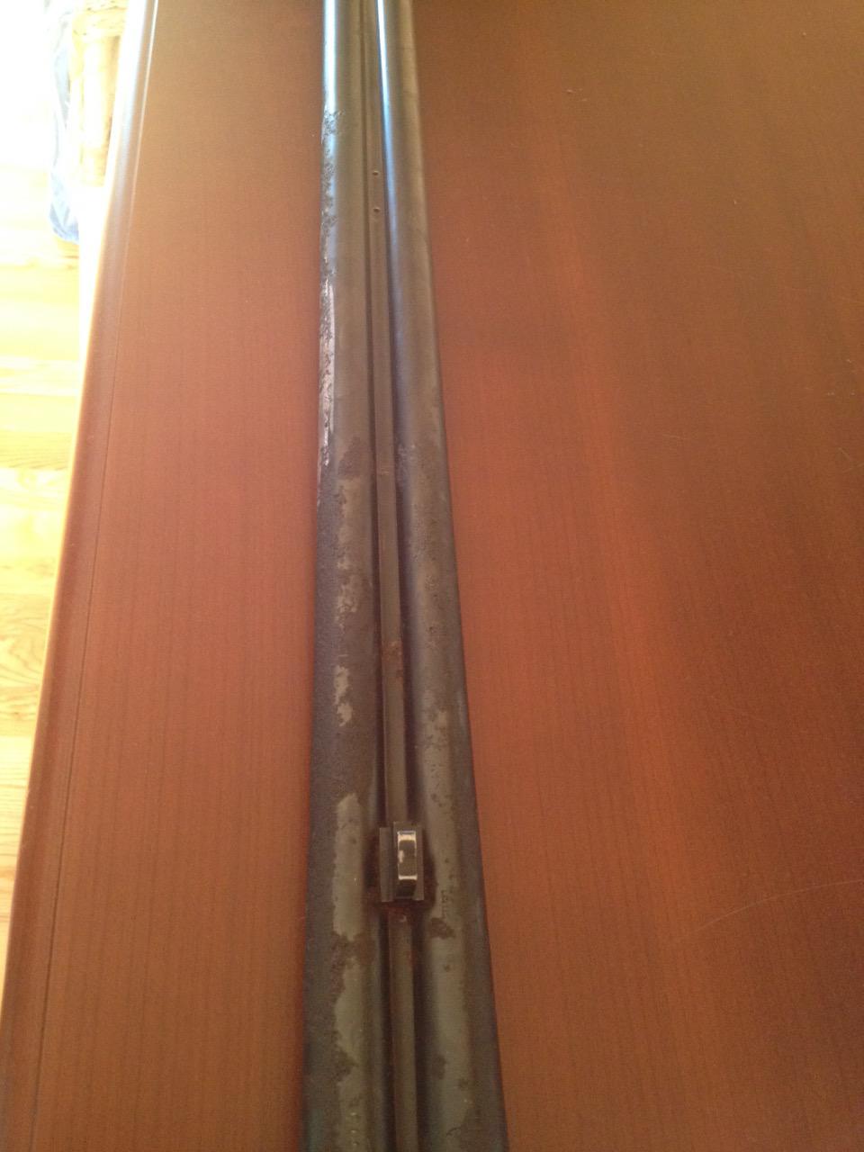

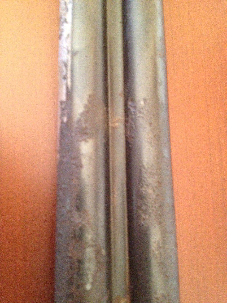

Вот мы сегодня сидели и обсуждали, есть ружжо, строе и имеющее ценность конкретному человеку, о его семье. восстанавливать его надо как изнутри стволы так и снаружи, не правильное хранение, в тряпке в гараже, в сырости, дедом((( угандосили его, так что спрос есть. Но я понял, что речь идет исключительно о восстановлении хромированных стволов

жалко гладенькое...судя по планке... похоже что немчик?
угандошили неправильным хранением...но думаю губы ему накрасить =привести в визуальный порядок , можно...
хромировать-никелировать можно все...даже пластик...

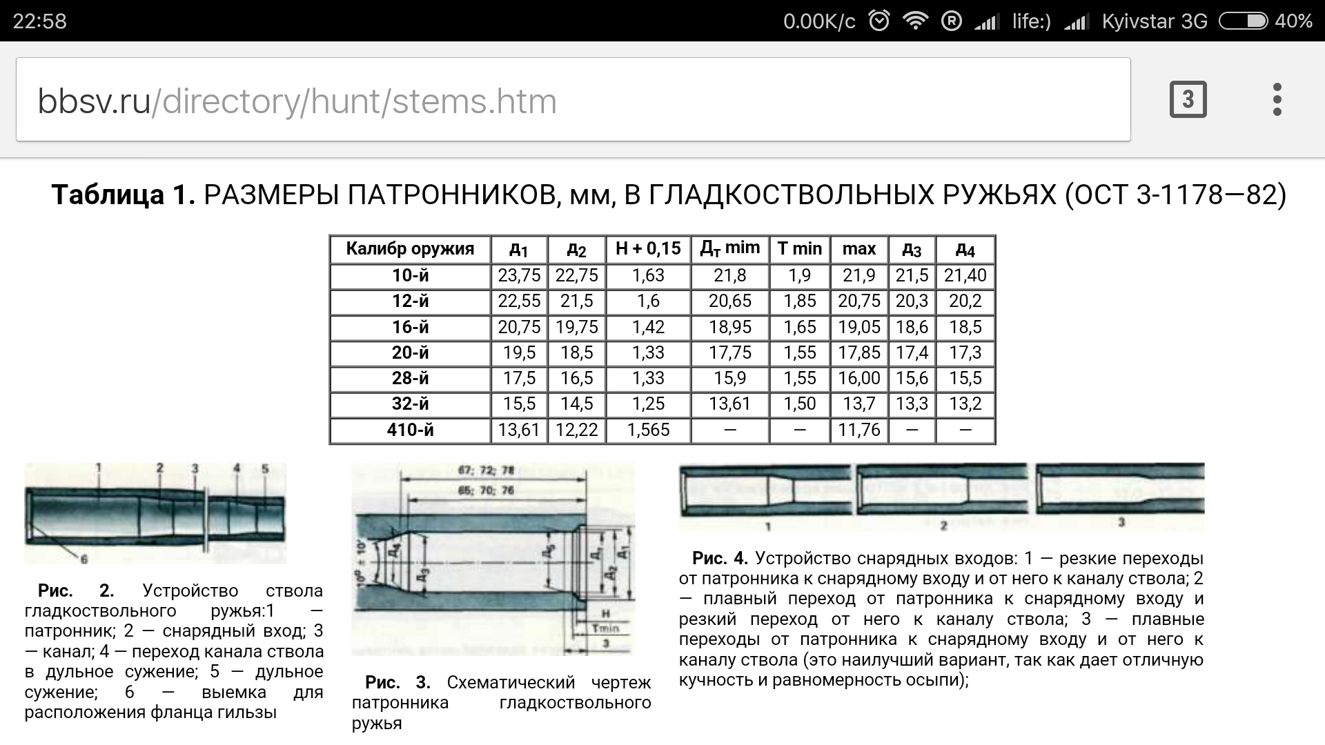

Вопрос к знатокам - Какой внутренний диаметр ствола 16 калибра сразу после патронника?
Старий 22.05.2016, 20:52   #34 (permalink)
Типово Re: Восстановление стволов без шустовки (изучение спроса)
Я не знаток, но надо смотреть на страну производителя ружья.
http://bbsv.ru/directory/hunt/stems.htm

Сам не измерял
