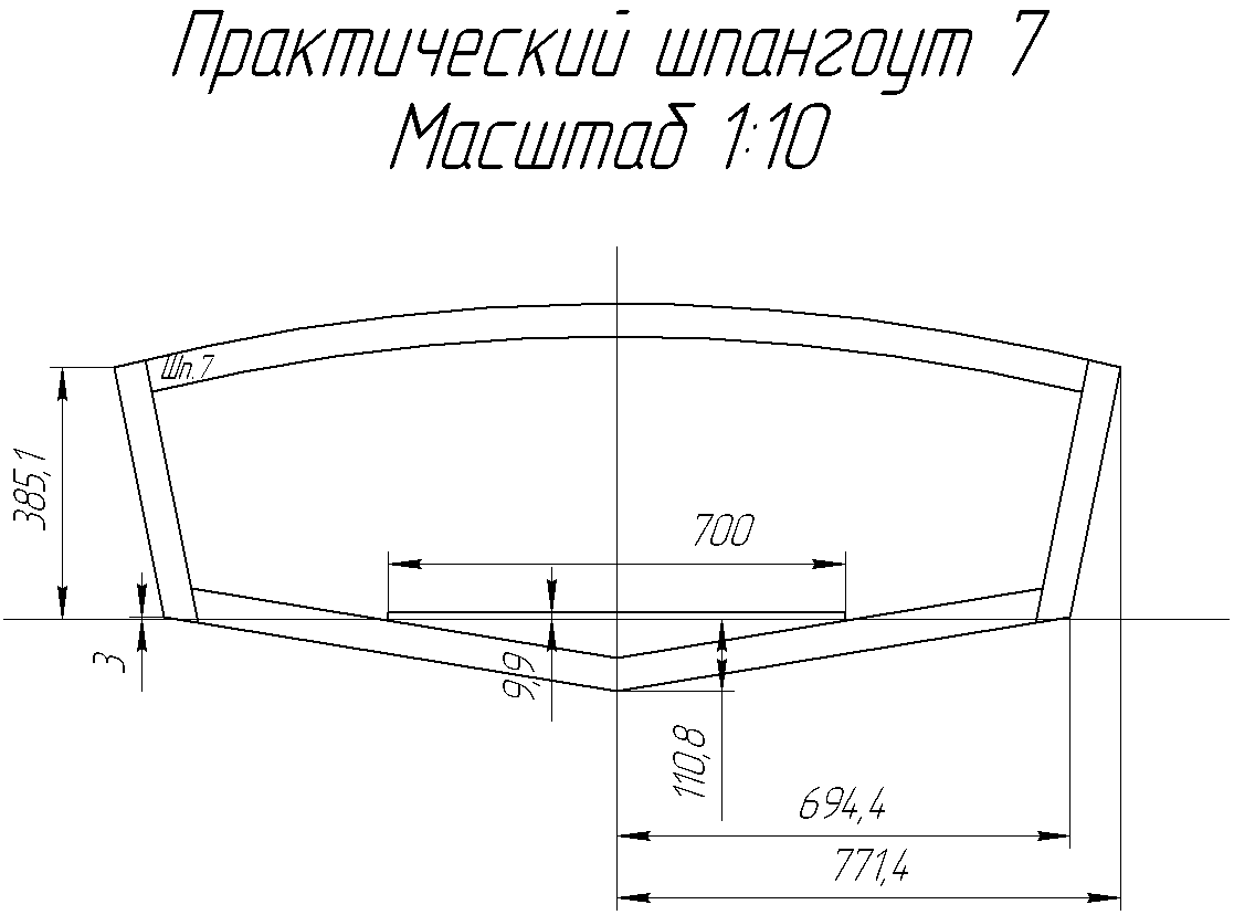

Практический шпангоут 7. Толщина 32 мм. Кницы и накладки из фанеры ФСФ 9,5 мм.
Назва:  Шп.7.png
Переглядів: 379
Розмір:  7,5 КБ
ID:	112467   Щоб збільшити малюнок, клацніть по ньому
Назва:  Шп. 7.jpg
Переглядів: 395
Розмір:  73,6 КБ
ID:	112468   Щоб збільшити малюнок, клацніть по ньому
Назва:  Шп. 7.1.jpg
Переглядів: 400
Розмір:  66,7 КБ

А кницы без шурупов ,на эпоксидку одну -нельзя клеить?
