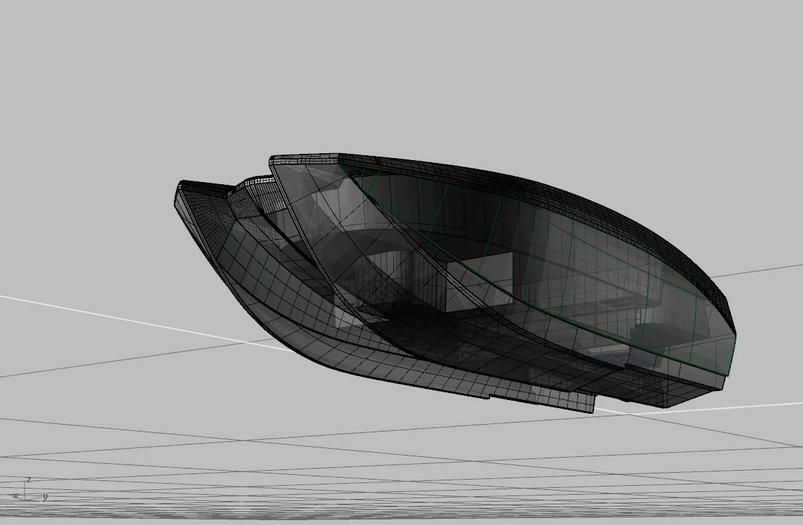

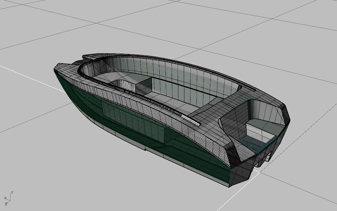

- это тот случай, когда дизайн мне нравится, даже в ущерб функциональности. Я думаю, что и при таком дизайне лебедка станет. Хотя можно и вывести нос, как у классических декботов.
Заканчиваем переработку проекта.
Черновые сетки без скруглений.

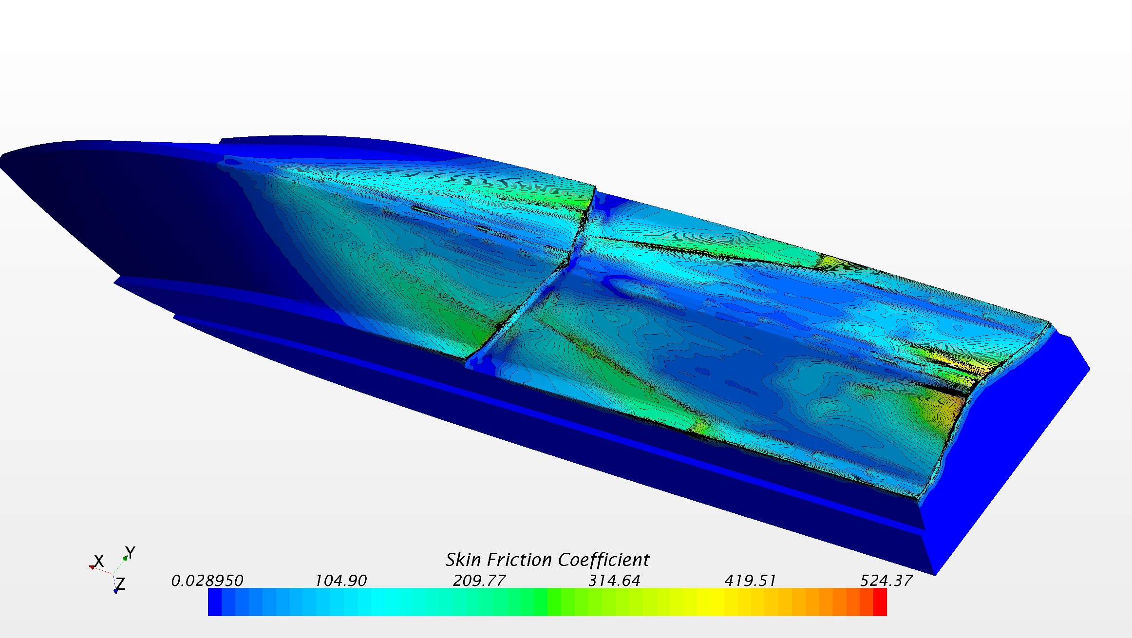

Расчет традиционными методиками и CFD.
Рис.- один из промежуточных вариантов.

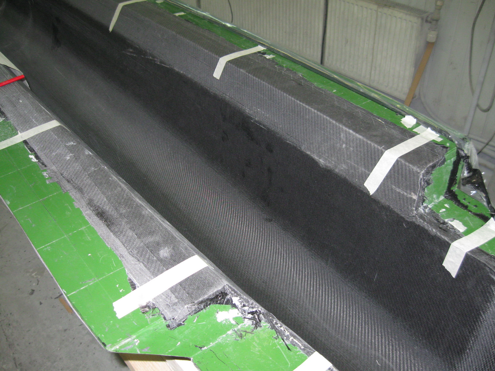

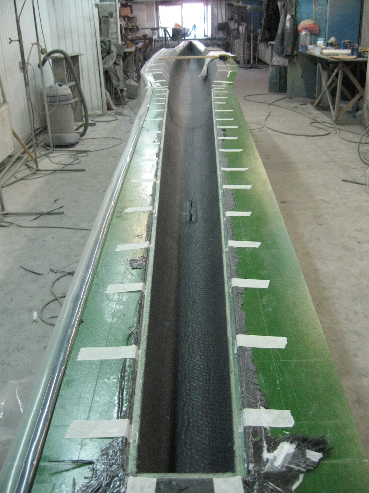

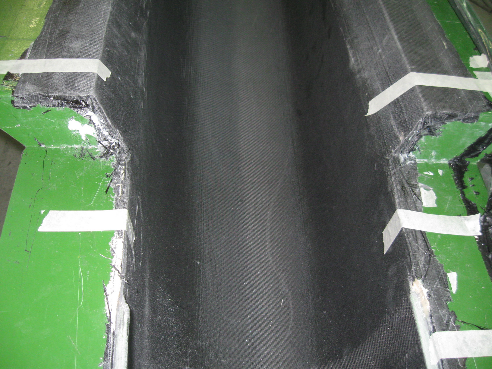

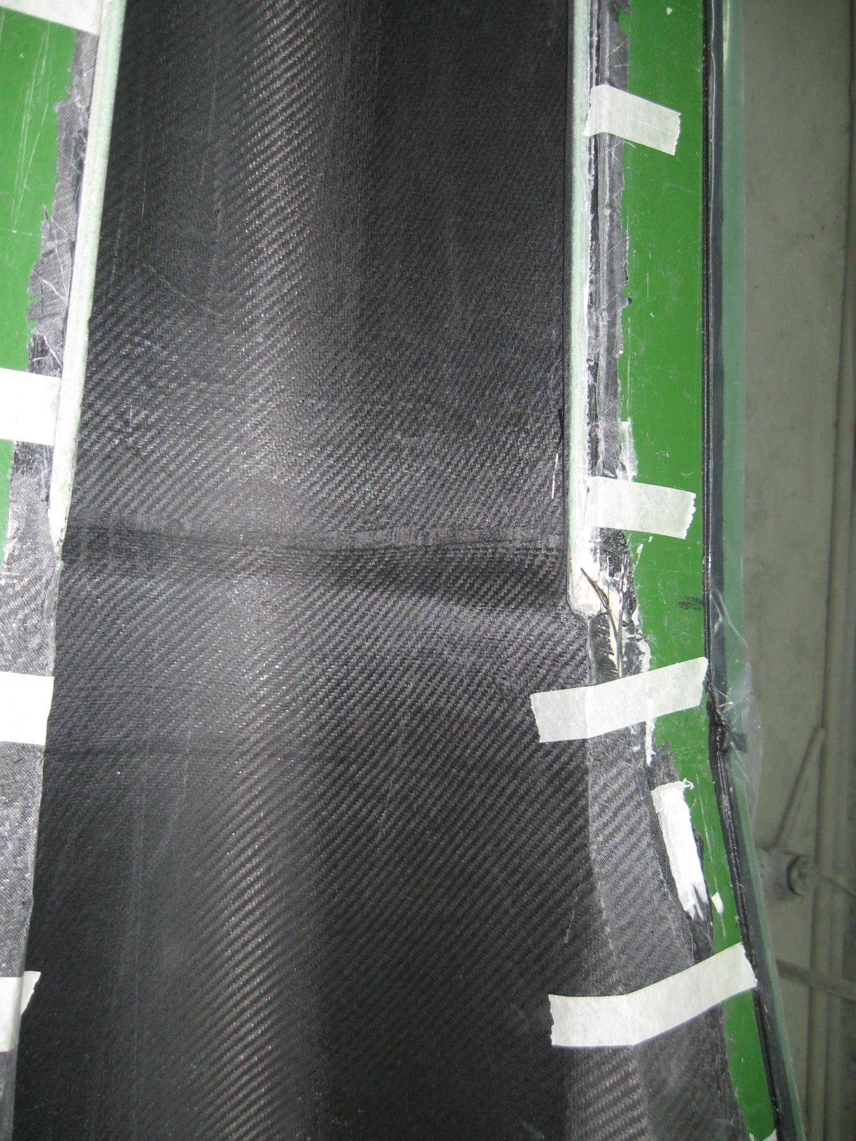

Некоторый опыт сандвичевых конструкций, в том числе углеткань.
Это академичка 2-ка.
9,30 длина корпуса.
14-15кг без "железа".

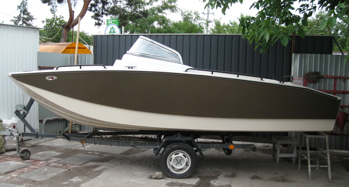

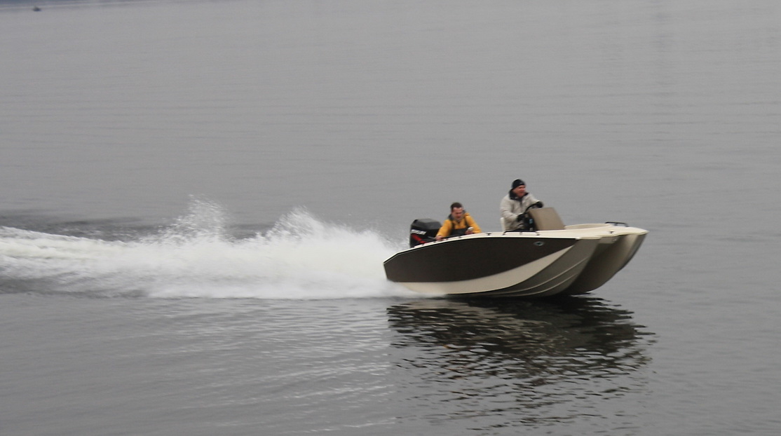

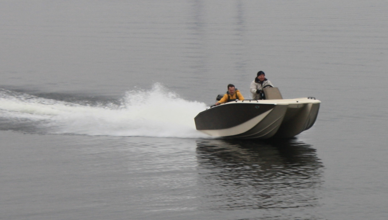

Фото с лучшим дифферентом.

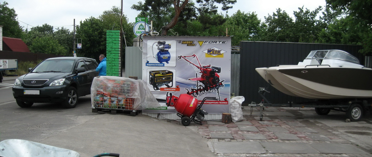

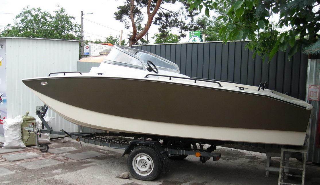

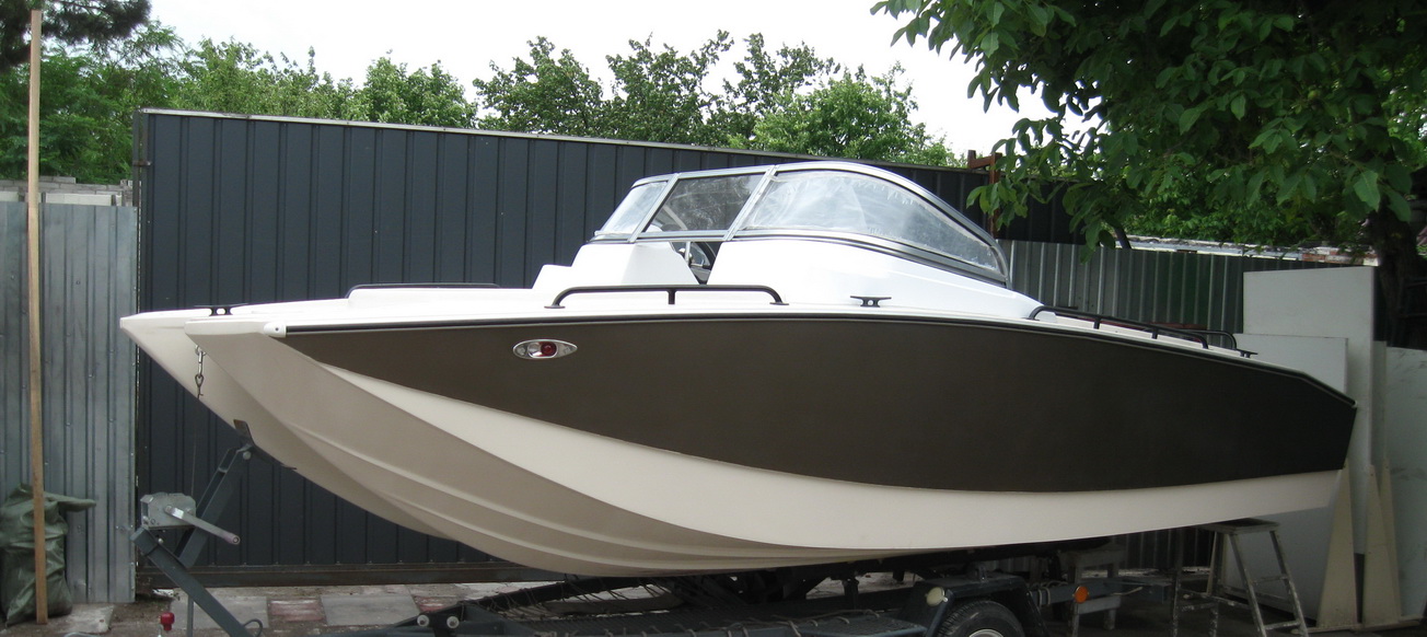

Установили консоли и поставили катер на свою площадку.
Ждем в гости.
