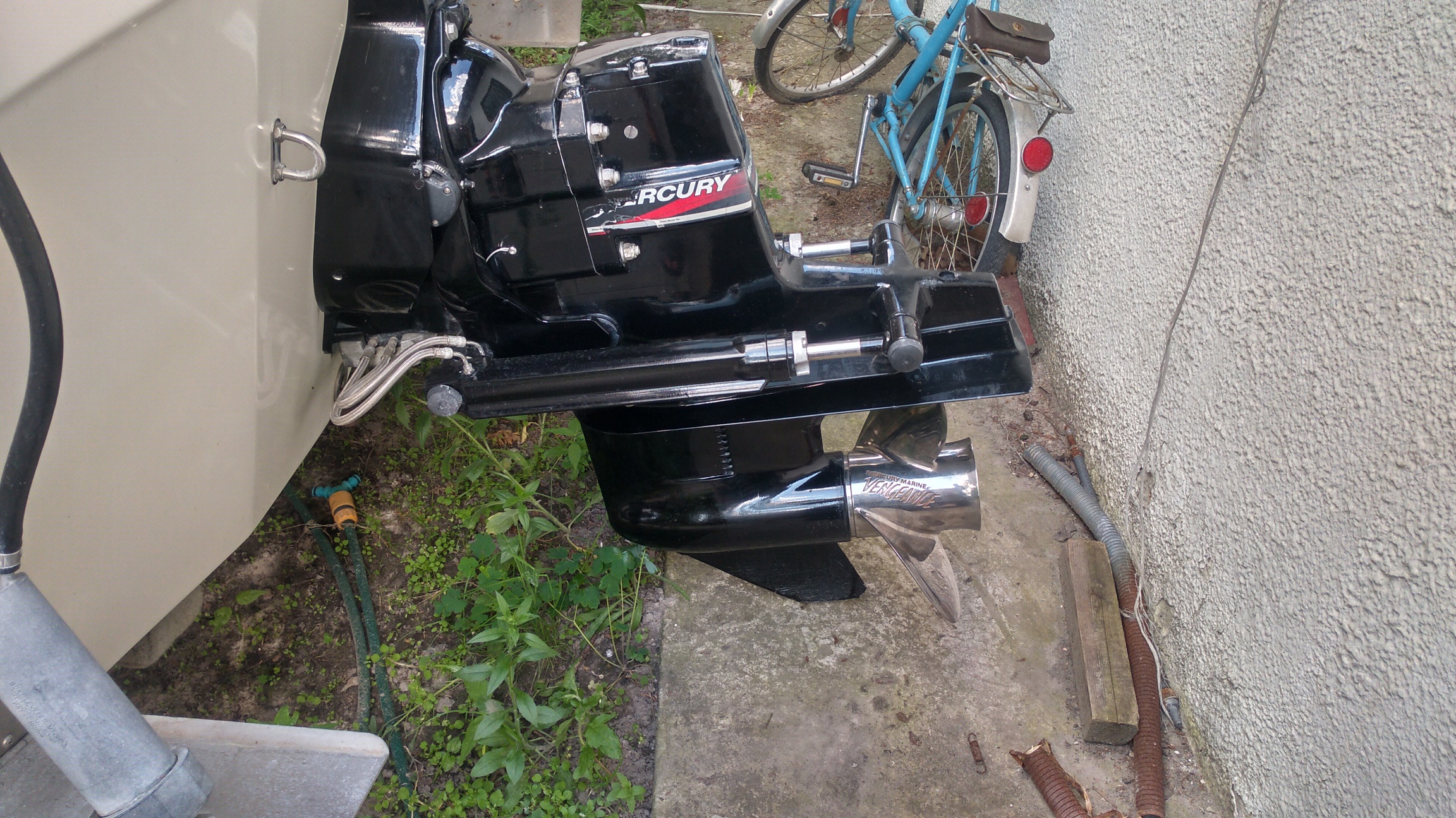

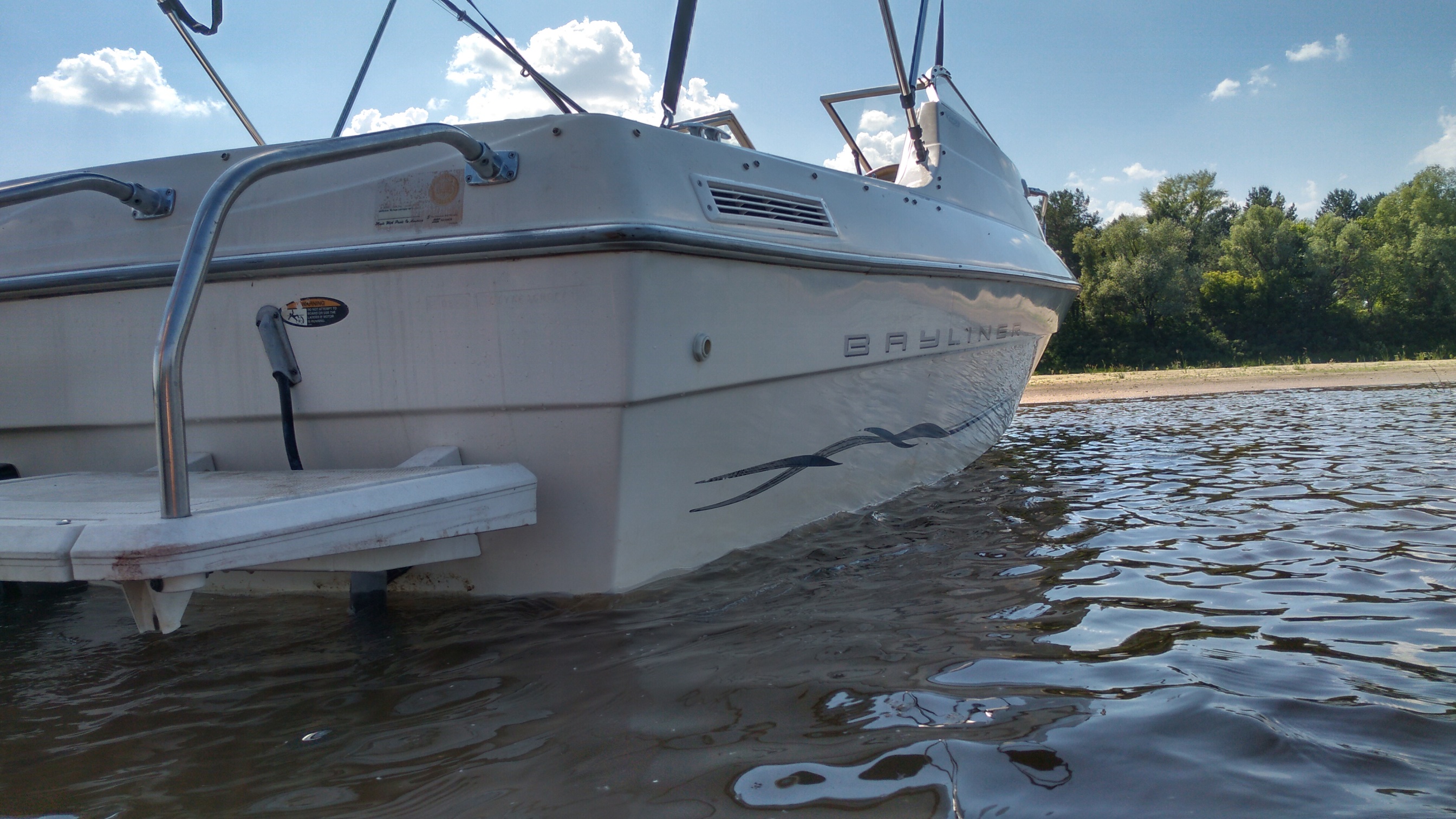

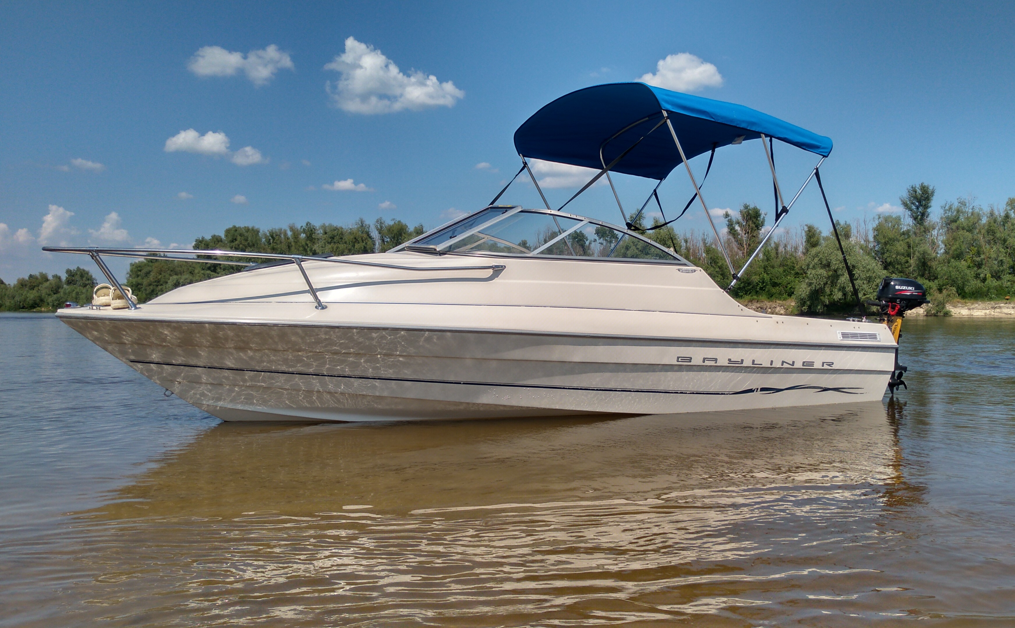

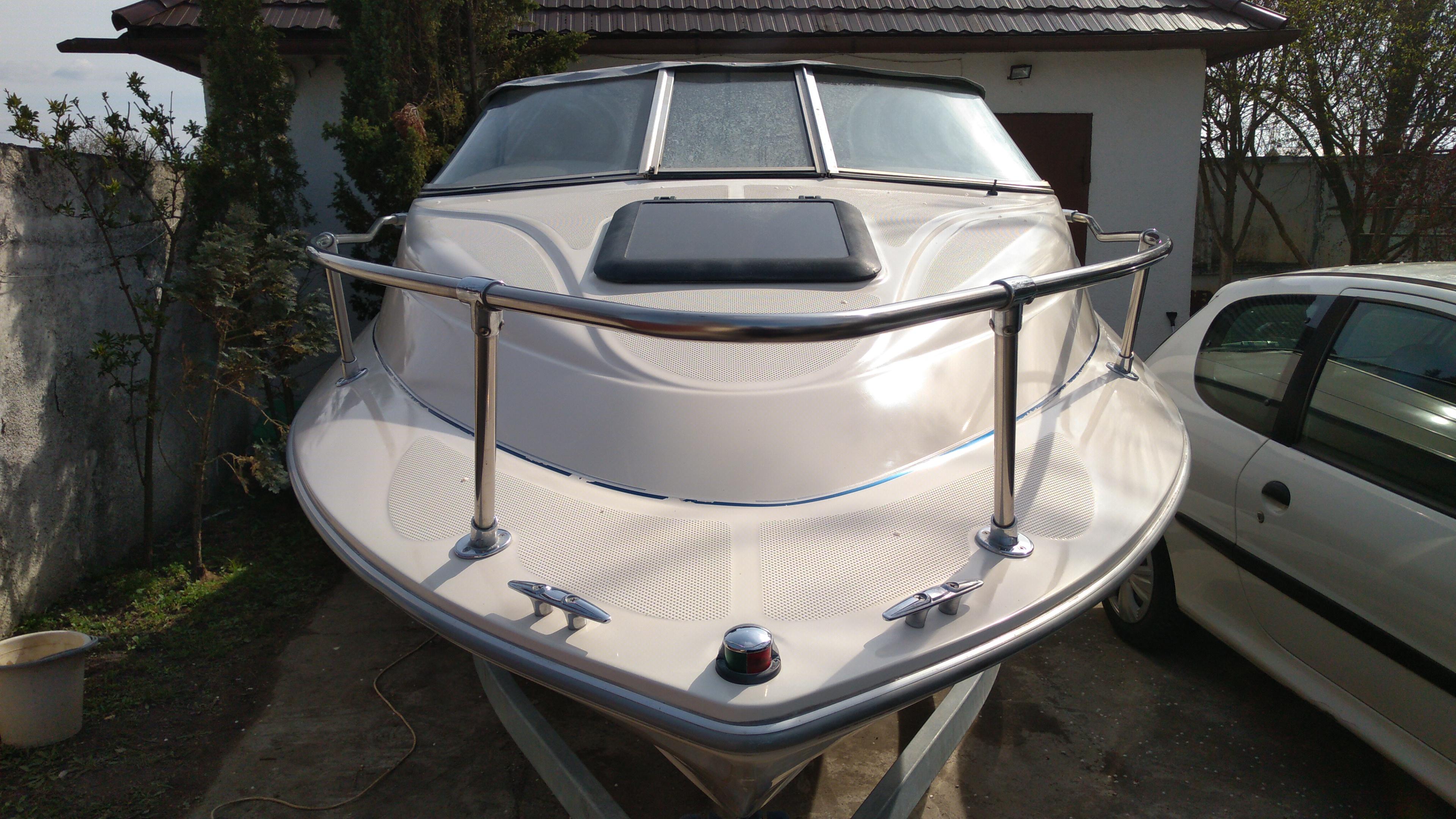

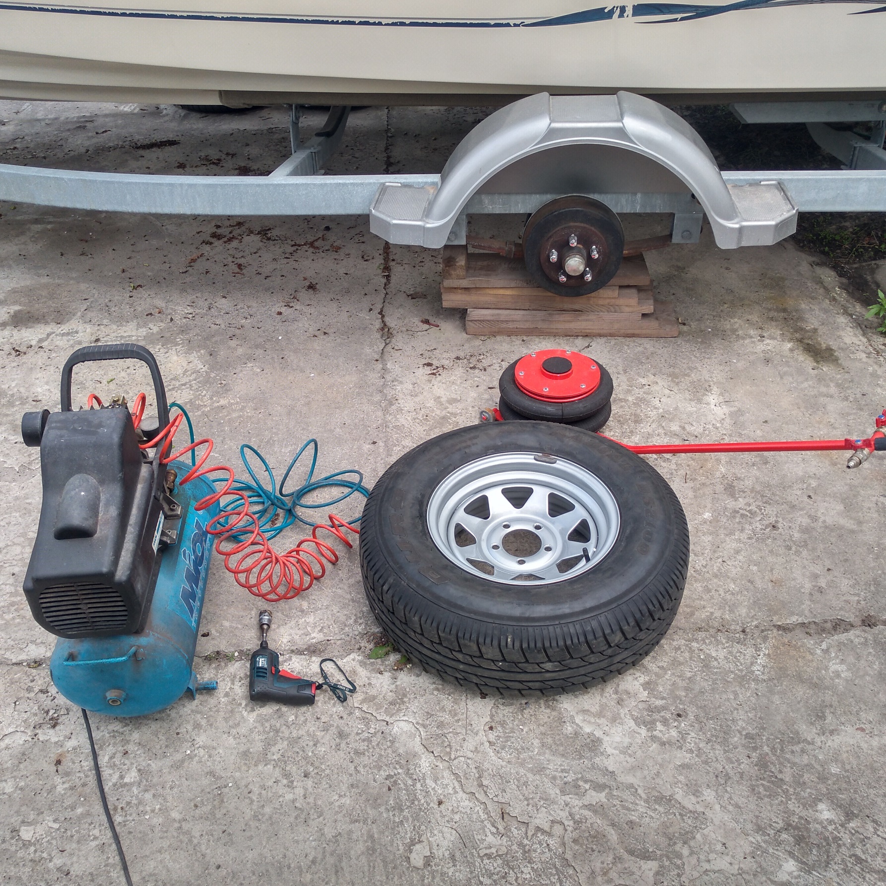

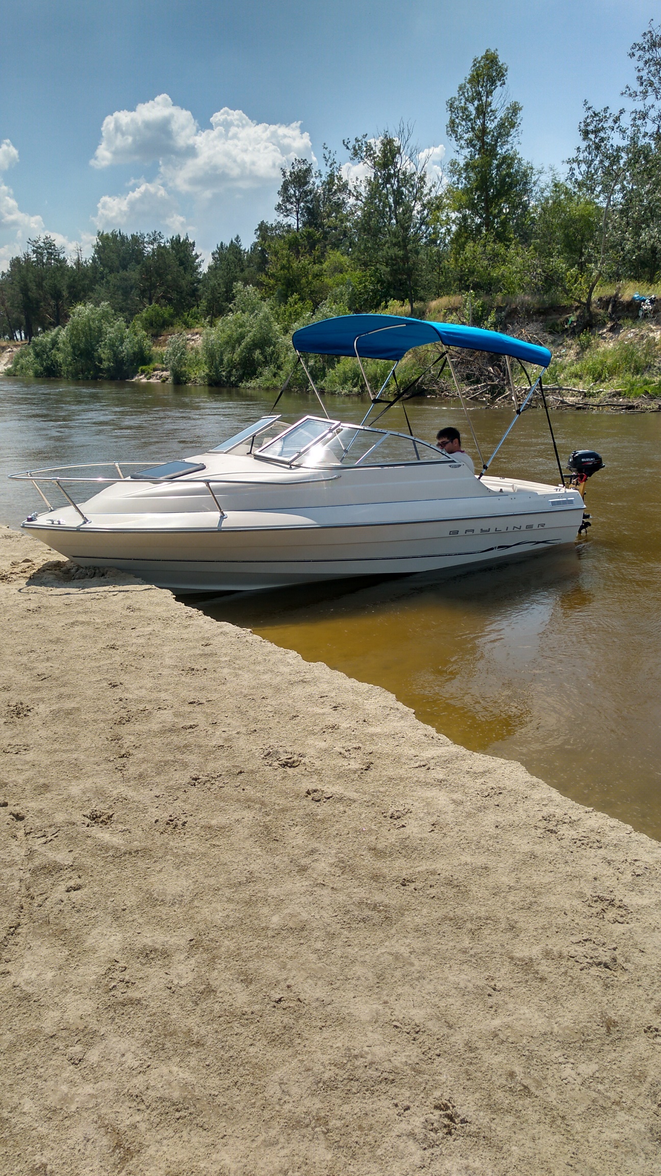

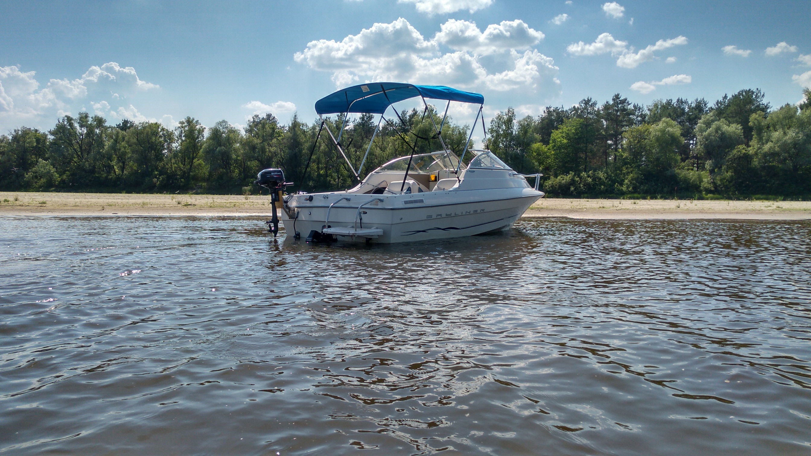

В общем, первый спуск прошел успешно. 7 человек, примерно 100 кг разнымх шмоток, полный бак (94л) - 55 км\ч против течения Десны. В пустой лодке один и по течению - 69 км\ч. Винт мичиган матч 14.5*21*3.
Видео с квадрокоптера по ссылке, фотки во вложении.
Понравилось, что 7 человек не мешают друг другу, а шмотки не валяются под ногами, при этом по лодке еще можно ходить. Спуск прошел вообще без проблем, подъем на течении без роликов и направляющих занял минут 20, из которых 15 это были попытки выровнять корму и подогнать глубину погружения лафета.

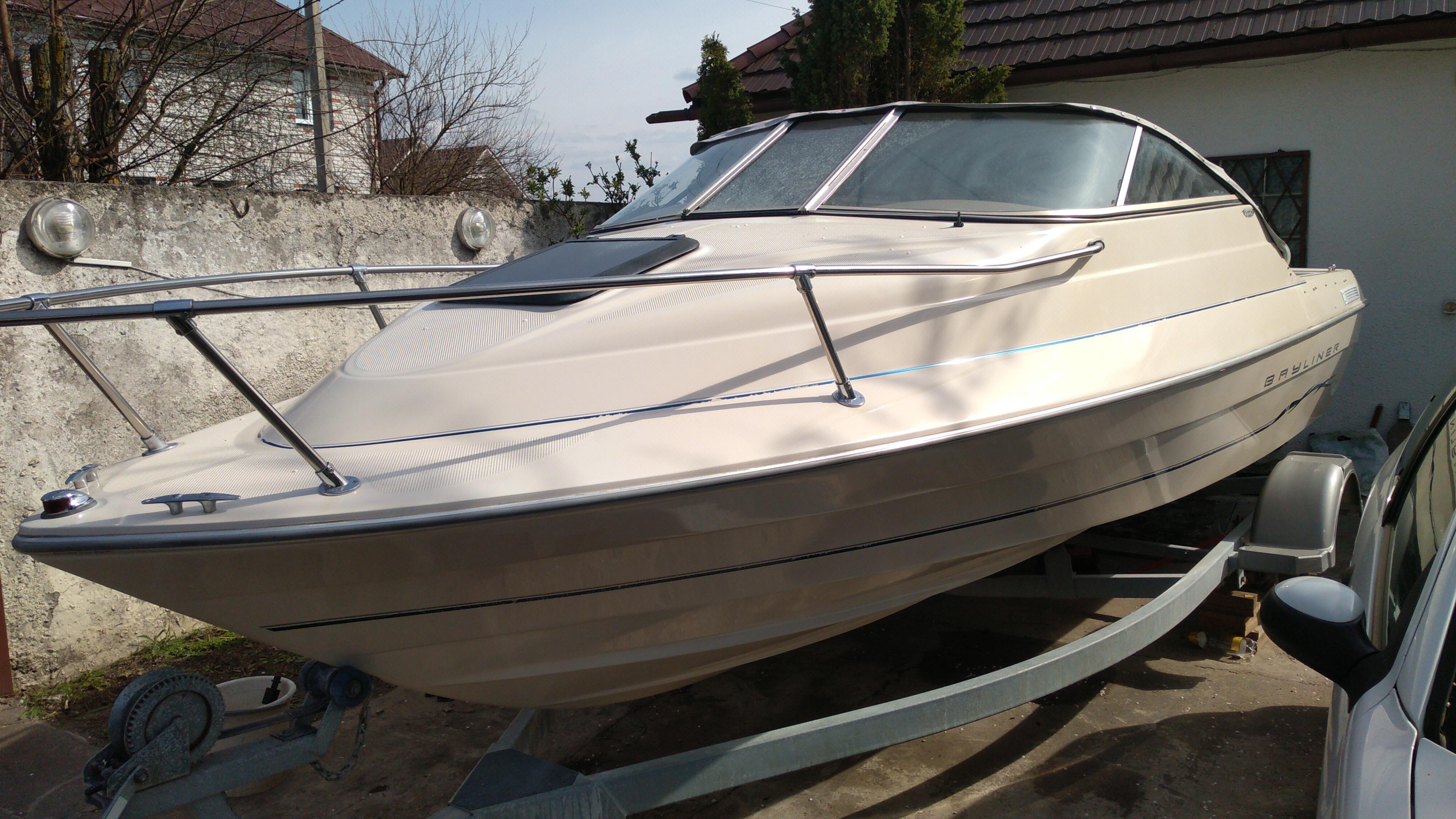

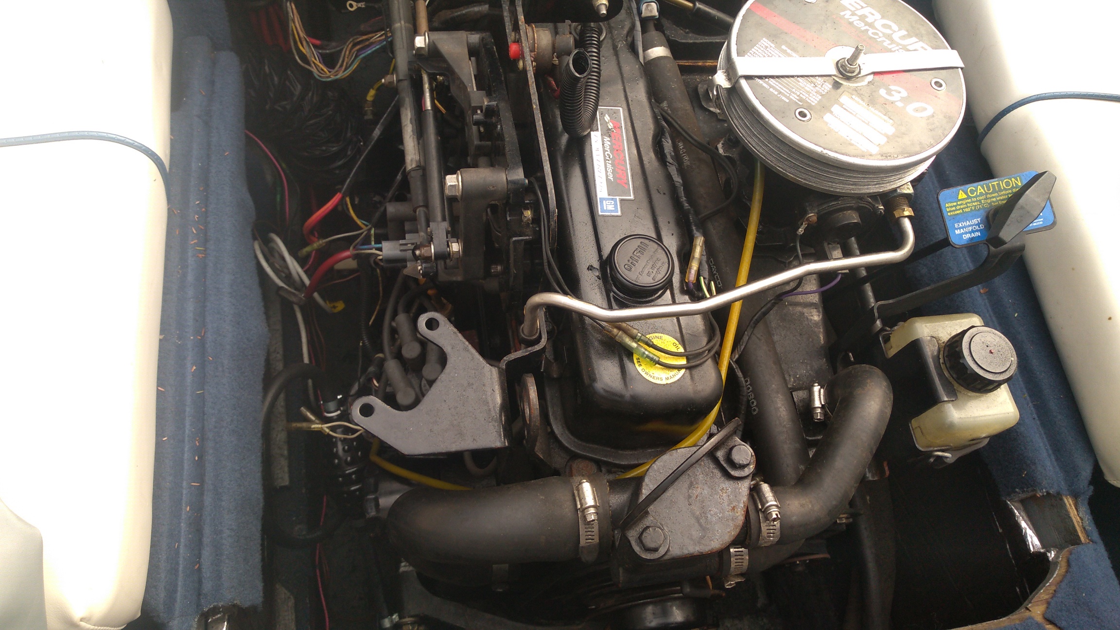

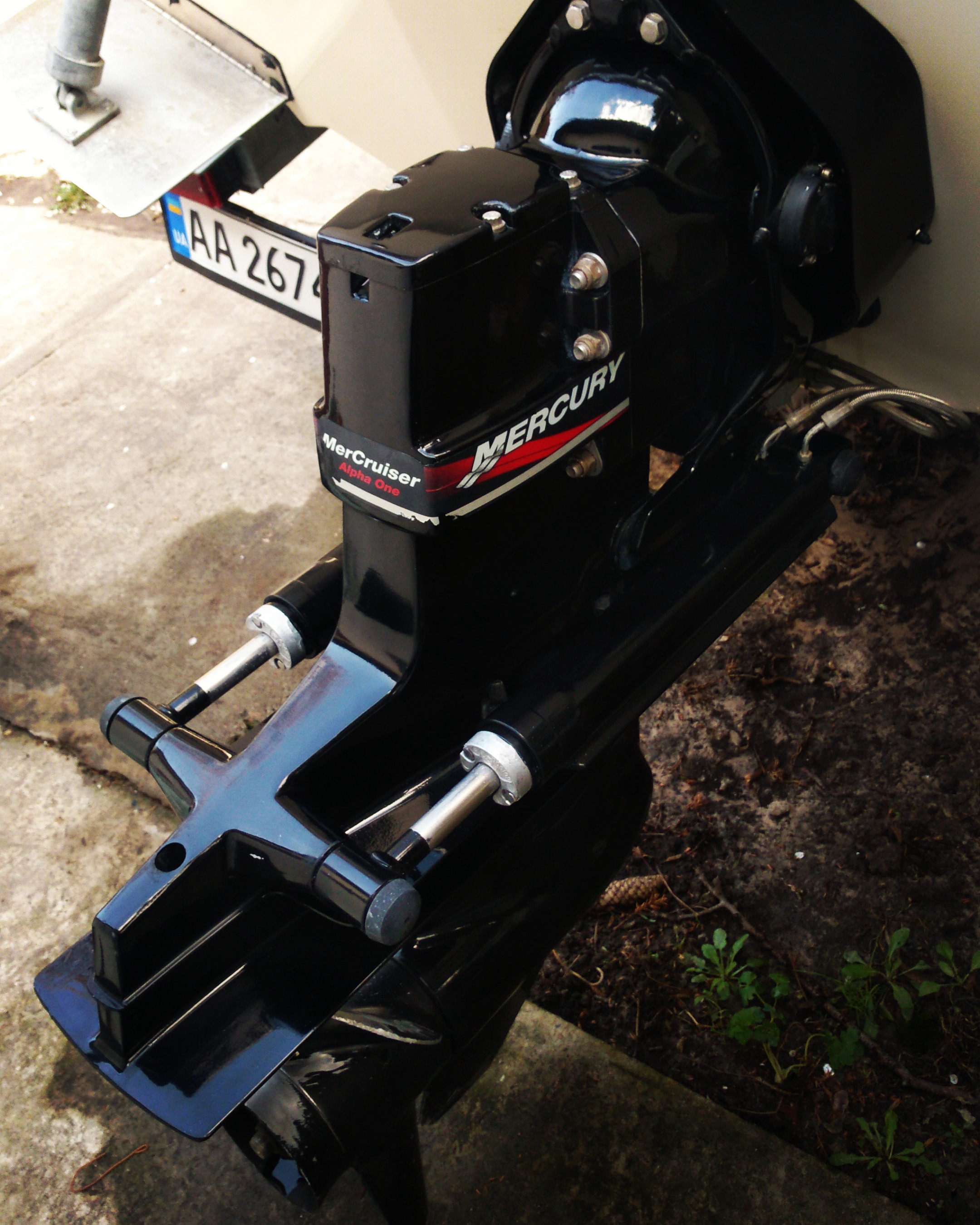

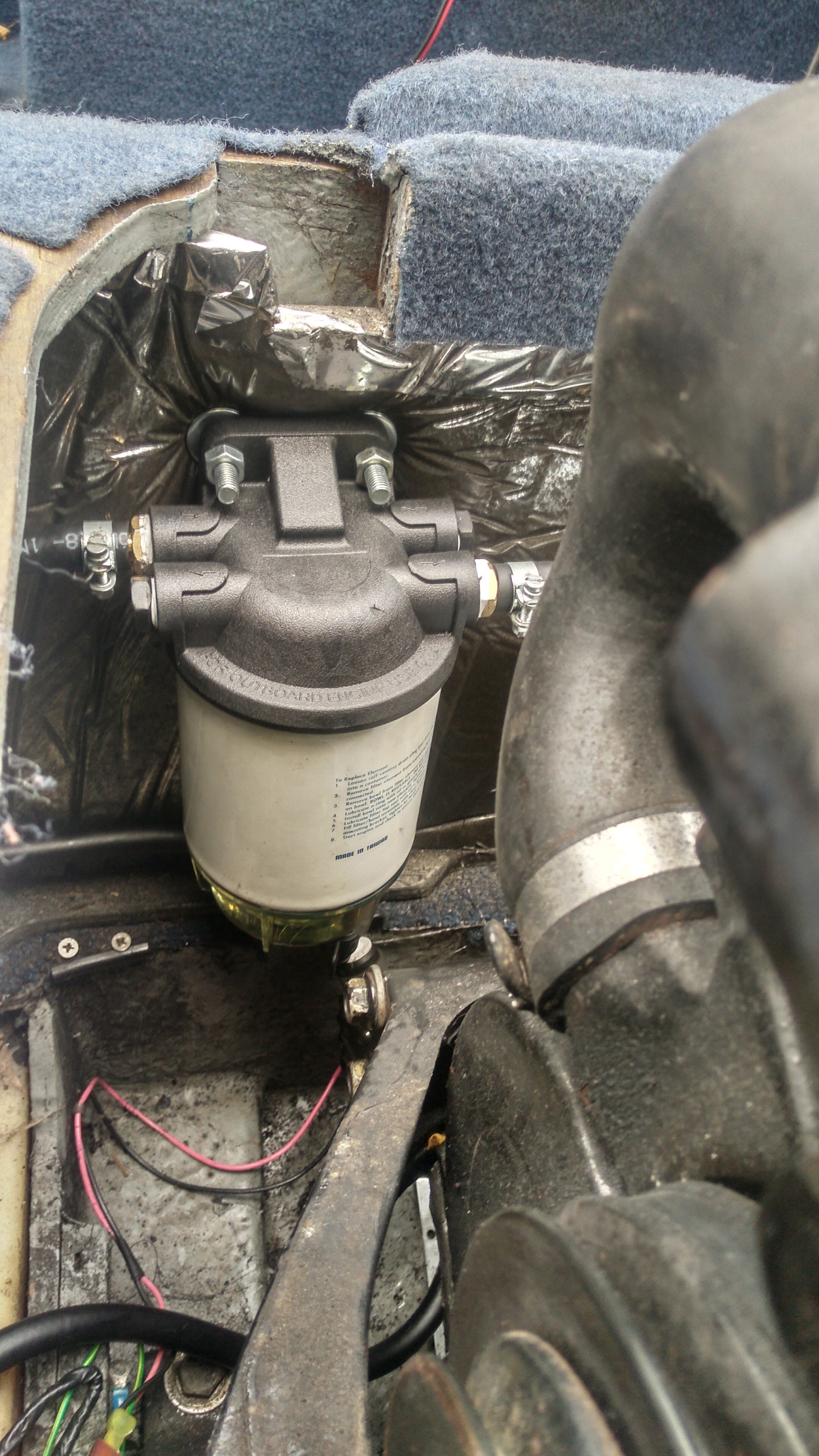

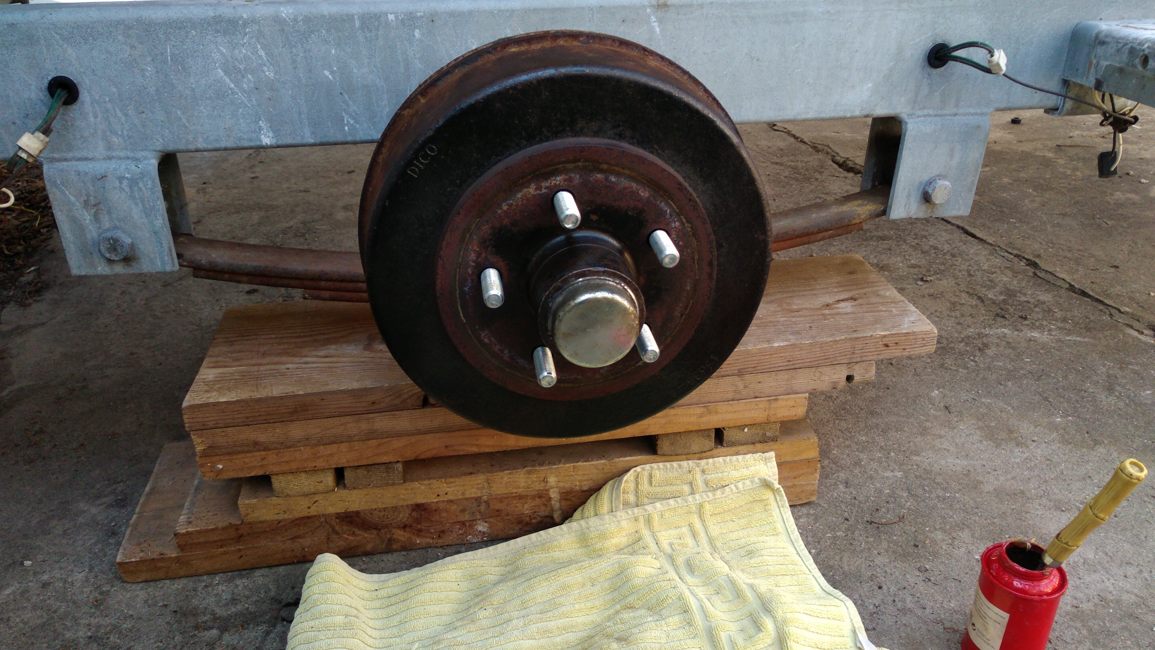

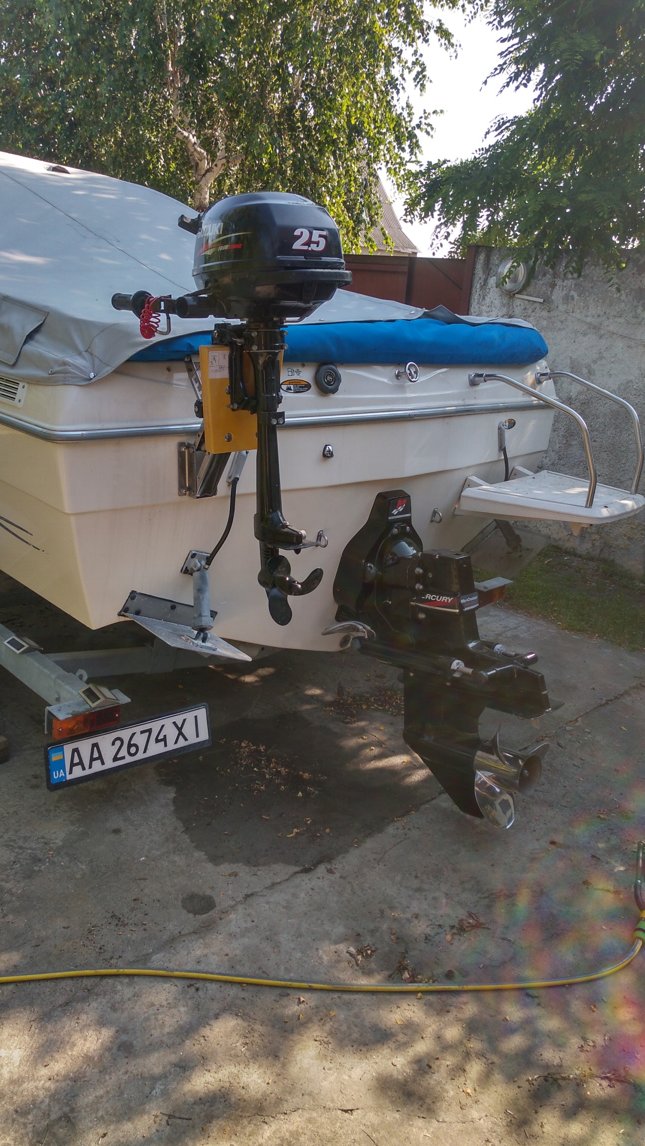

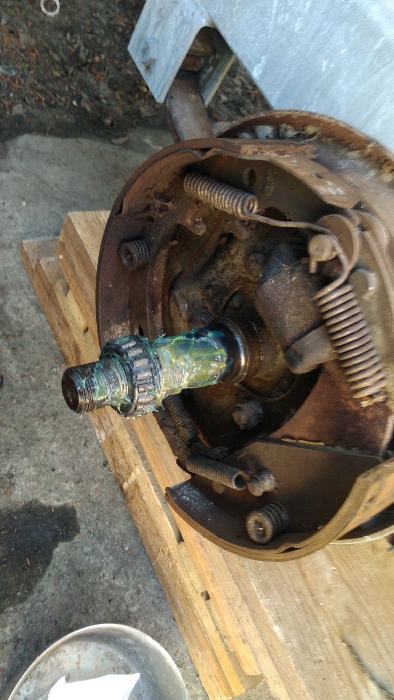

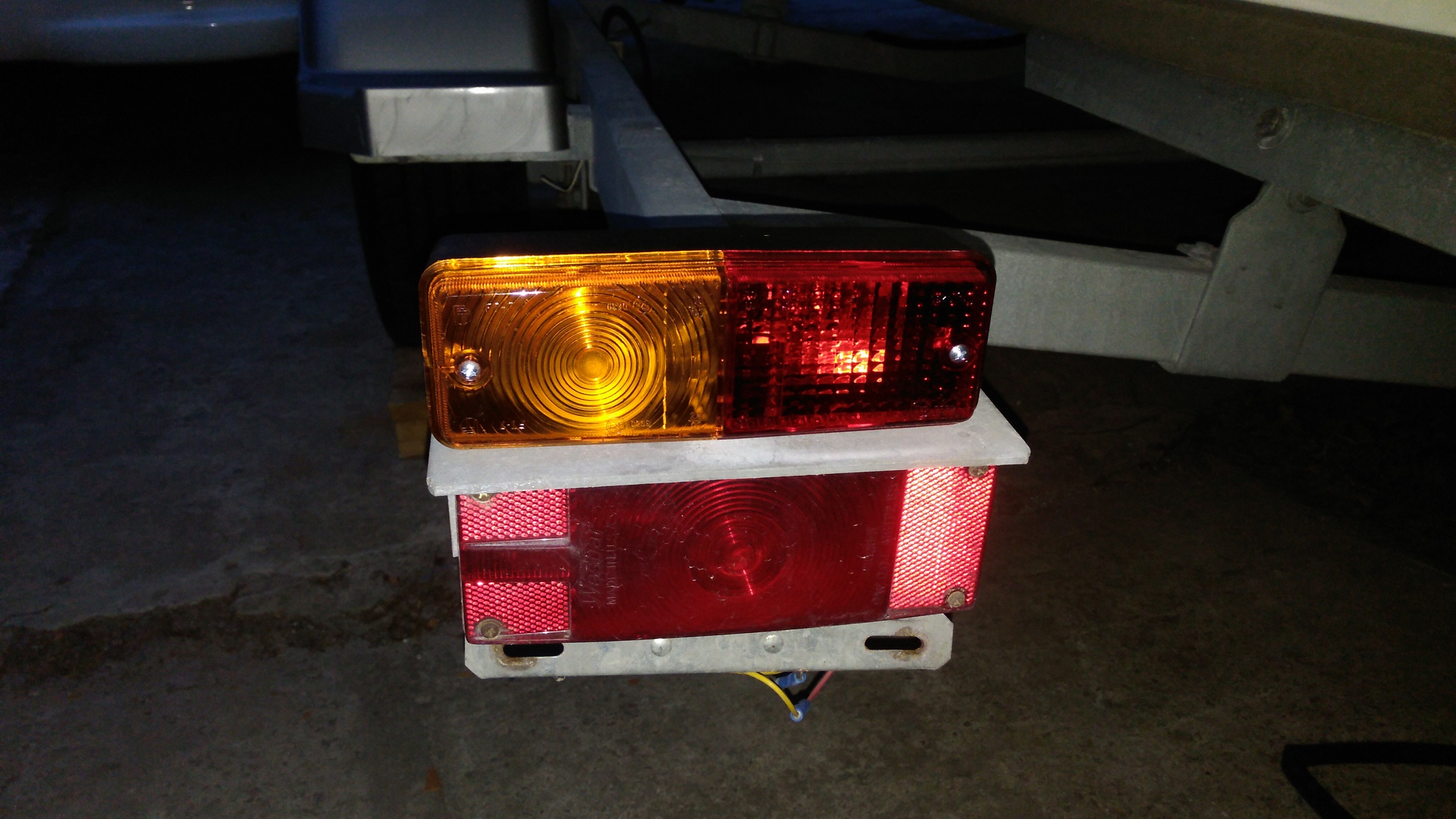

Перед спуском сделал такие работы:
1. Убрал колхозный электробензонасос, подключил все через родной механический
2. Добавил грушу предварительной накачки топлива

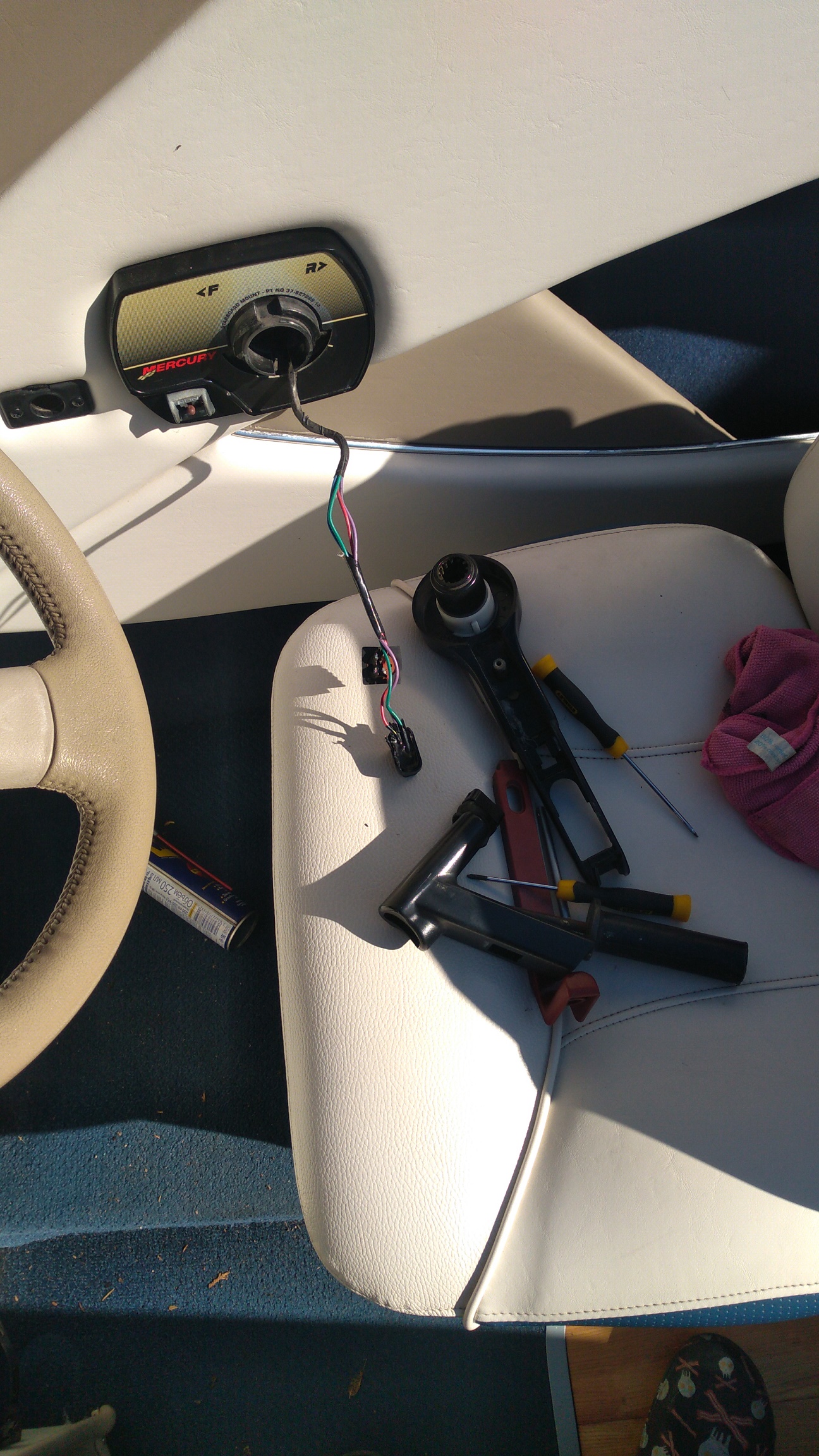

3. Починил управление тримом (пропадал сигнал)
4. Почистил группу коннекторов главной шины проводки
5. Поменял свечи
6. Поменял набор всех анодов
7. Смазал места всех соединений тросов газа\реверса

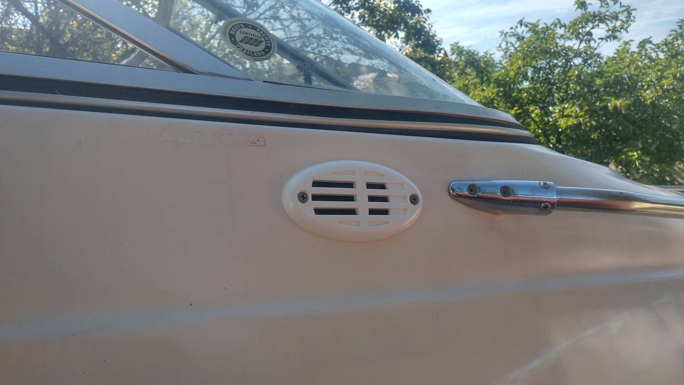

8. Заменил вентиляционные решетки на новые (старые выглядели как старое гавно)
9. Почистил трюм от грязи, проверил работу помпы
10. Легонько отхимчистил салон
11. Отдал в ремонт Сергею щербатый и слегка гнутый винт, обратно получил практически новый))

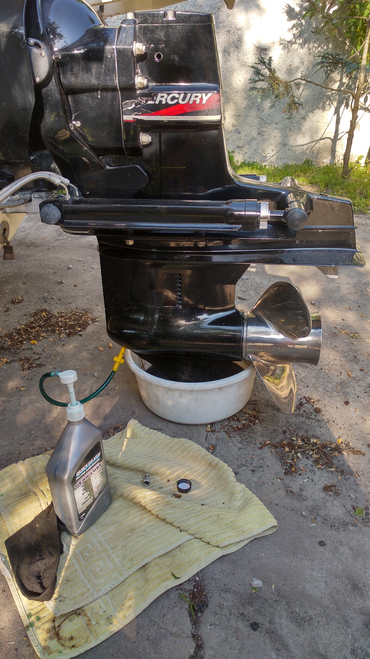

В планах:
1. Смена масла и фильтра мотора
2. Смена масла редуктора
3. Полная полировка корпуса, твердый воск
4. Жесткая химчистка салона
5. Установка более мощной трюмной помпы
6. Починка электрики трим-пластин (работают через раз)
7. Замена всех приборов на панели приборов на новые (облезлая или выгоревшая краска)
8. Замена пластика панели приборов на "красное дерево" под лак (пластик выгорел)
9. Установка киль-гарда
10. Установка бимини топа
11. Установка холодильника
12. Установка современной магнитолы (родная работает, но умеет в радио американского диапазона и кассеты)
13. Туалет? Нужен ли он? В комплекте есть его родной горшок с прокачкой, но мне это кажется как-то не эстетично.
14. Забить на все выше перечисленное и выставить на продажу?
