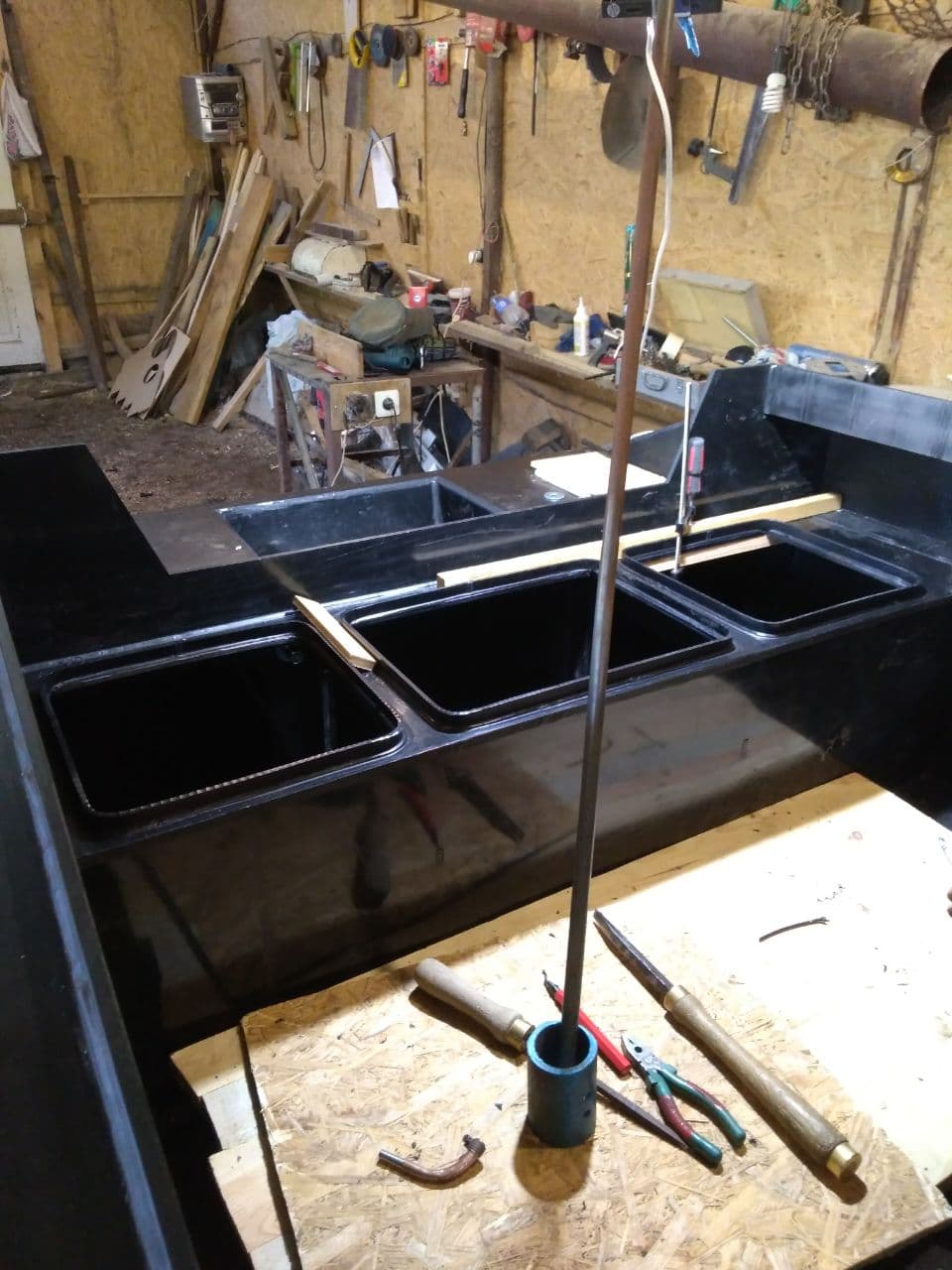

Типово Re: Комфортный джонбот из ПНД

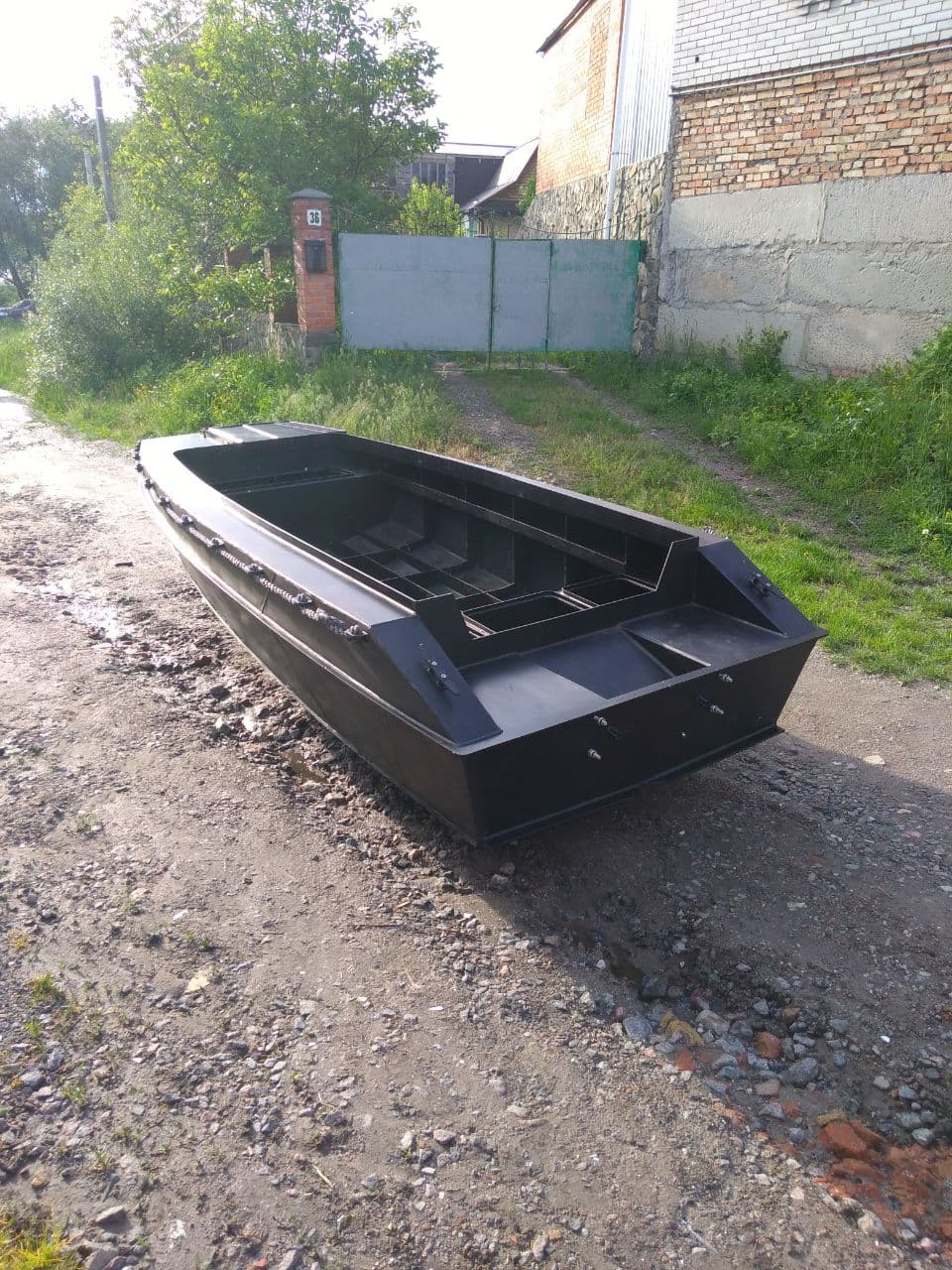

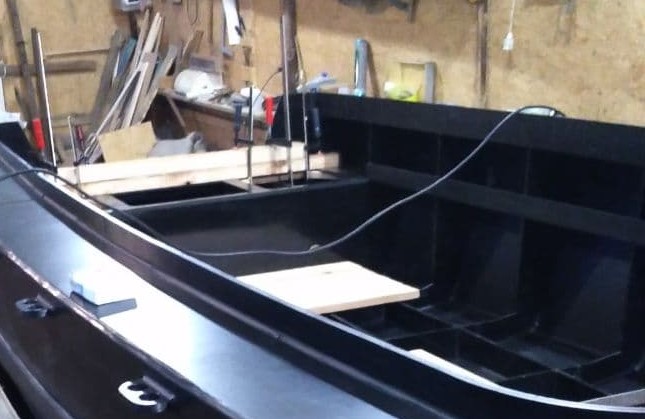

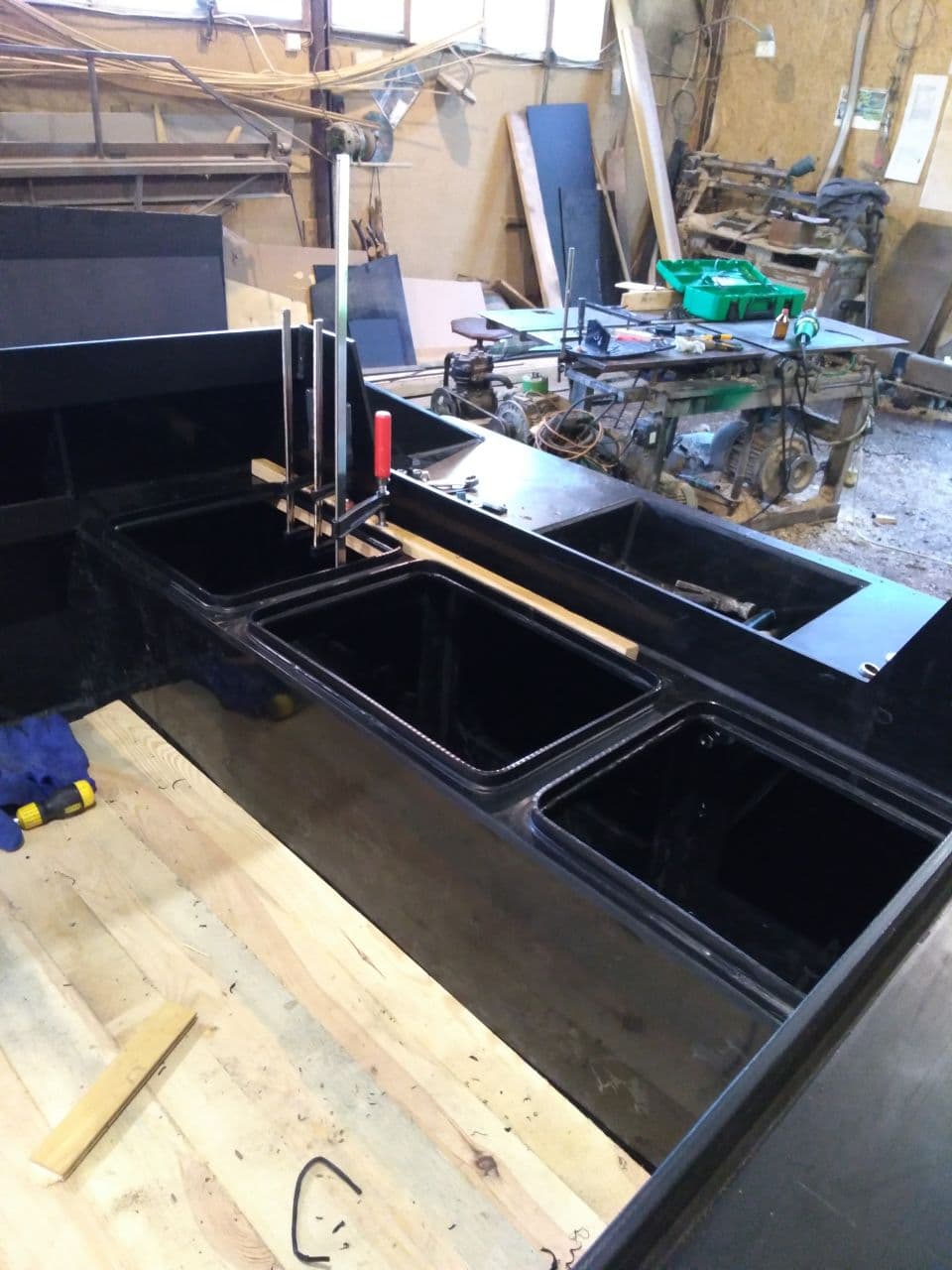

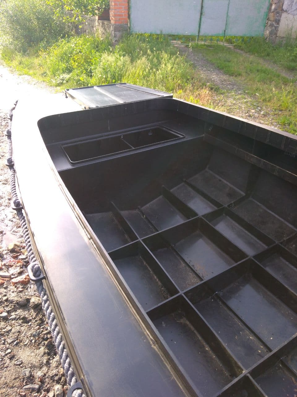

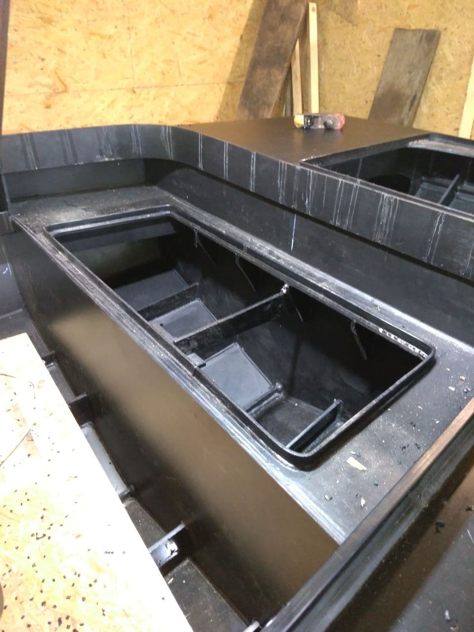

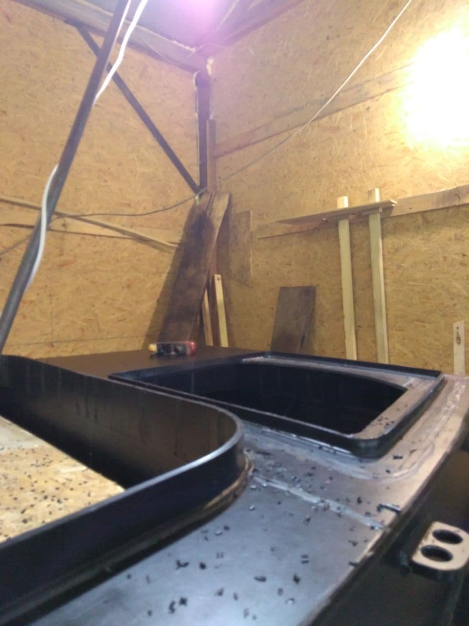

Комингсы заднего, переднего рундуков. Комингс люка носового отсека.
Назва:  15.jpg
Переглядів: 211
Розмір:  116,2 КБ
ID:	167812   Щоб збільшити малюнок, клацніть по ньому
Назва:  15_1.jpg
Переглядів: 204
Розмір:  126,9 КБ
ID:	167813   Щоб збільшити малюнок, клацніть по ньому
Назва:  15_2.jpg
Переглядів: 189
Розмір:  98,2 КБ
ID:	167814   Щоб збільшити малюнок, клацніть по ньому
Назва:  15_3.jpg
Переглядів: 175
Розмір:  76,3 КБ

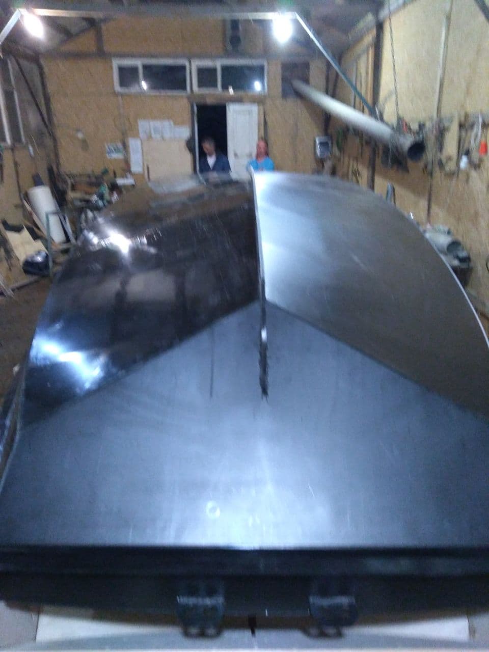

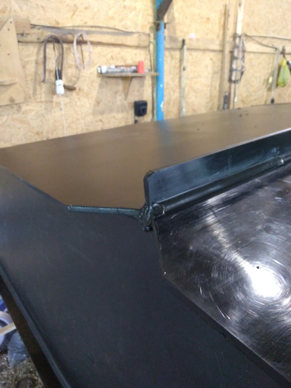

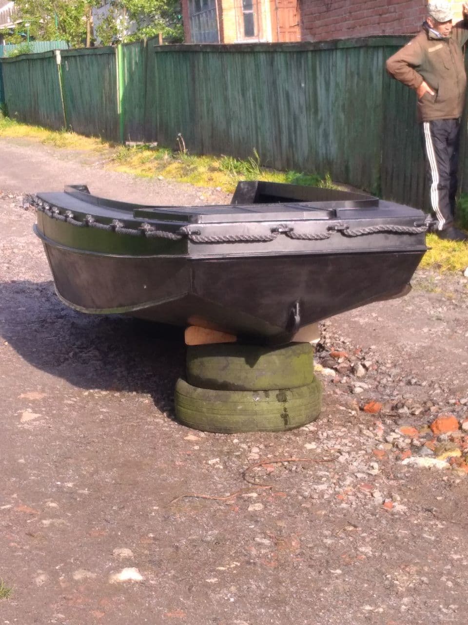

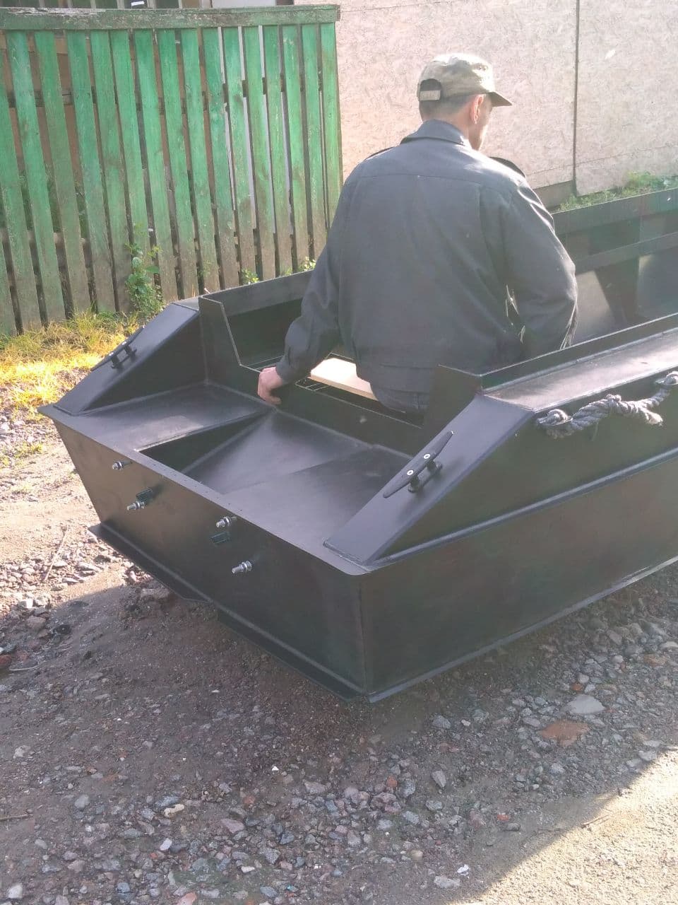

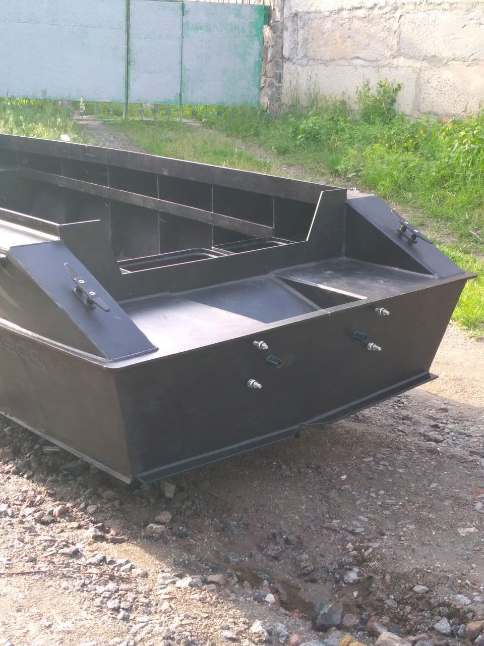

Перевернута. Листы днища выступают за транец на 35 мм, для эффективного срыва потока. Ширина лодки по днищу у транца 1260 мм, на миделе 1370 мм. Брызгоотбойник по всей скуле от заднего до переднего транца. Ширина 20 мм, толщина - 5 мм.
Назва:  16.jpg
Переглядів: 200
Розмір:  77,9 КБ
ID:	167816   Щоб збільшити малюнок, клацніть по ньому
Назва:  16_1.jpg
Переглядів: 195
Розмір:  174,5 КБ
ID:	167817   Щоб збільшити малюнок, клацніть по ньому
Назва:  17.jpg
Переглядів: 188
Розмір:  53,5 КБ
ID:	167818   Щоб збільшити малюнок, клацніть по ньому
Назва:  18.jpg
Переглядів: 199
Розмір:  79,1 КБ

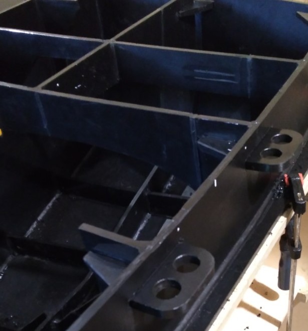

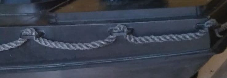

уши для веревочки
Назва:  19_6.jpg
Переглядів: 176
Розмір:  81,4 КБ
ID:	167820   Щоб збільшити малюнок, клацніть по ньому
Назва:  19_7.jpg
Переглядів: 176
Розмір:  81,0 КБ
ID:	167821   Щоб збільшити малюнок, клацніть по ньому
Назва:  19_9.jpg
Переглядів: 173
Розмір:  45,8 КБ

Накладка на транец. Фанера, толщина 37,5 мм. Крепление на шпильках с резьбой М12

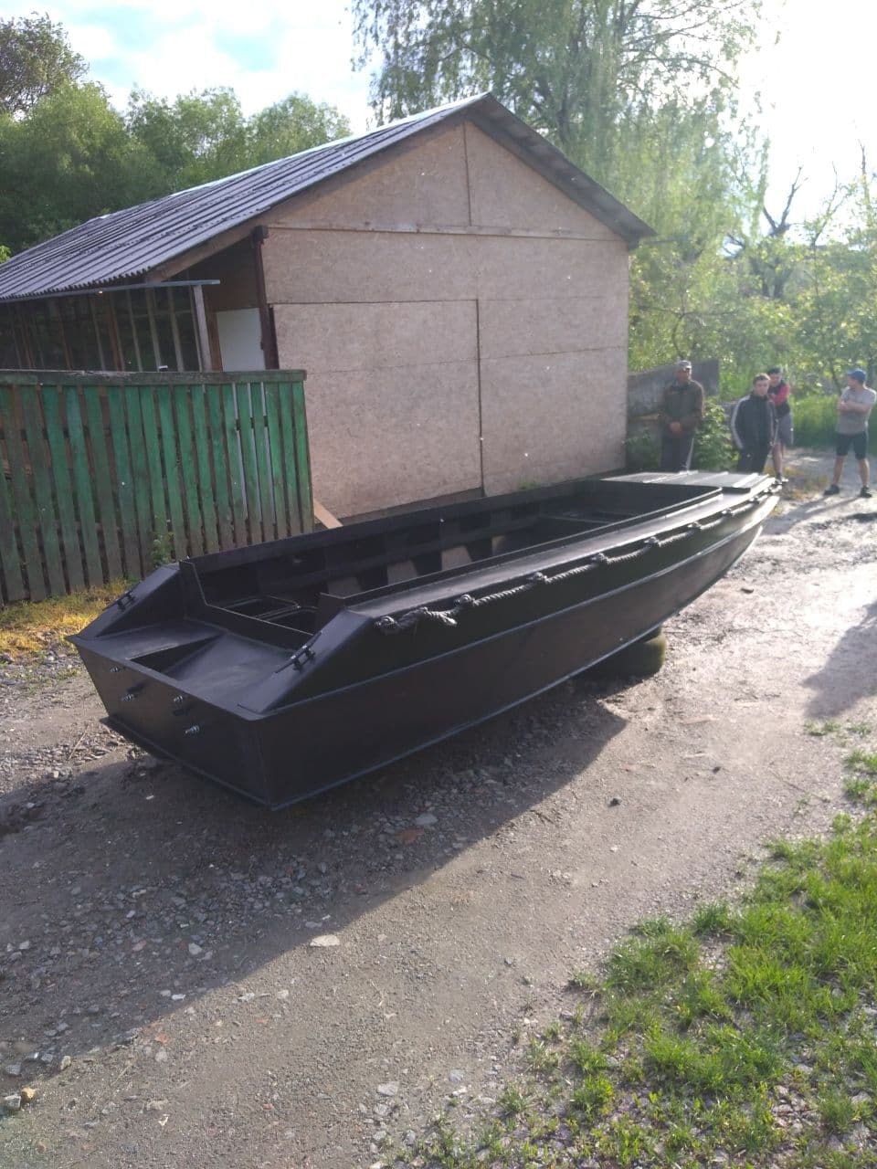

Старий 29.05.2021, 21:27   #45 (permalink)
Звідки Ви: Бровары
Карапь: лодка
Дописи: 87
Сказал(а) спасибо: 16
Поблагодарили 122 раз(а) в 42 сообщениях

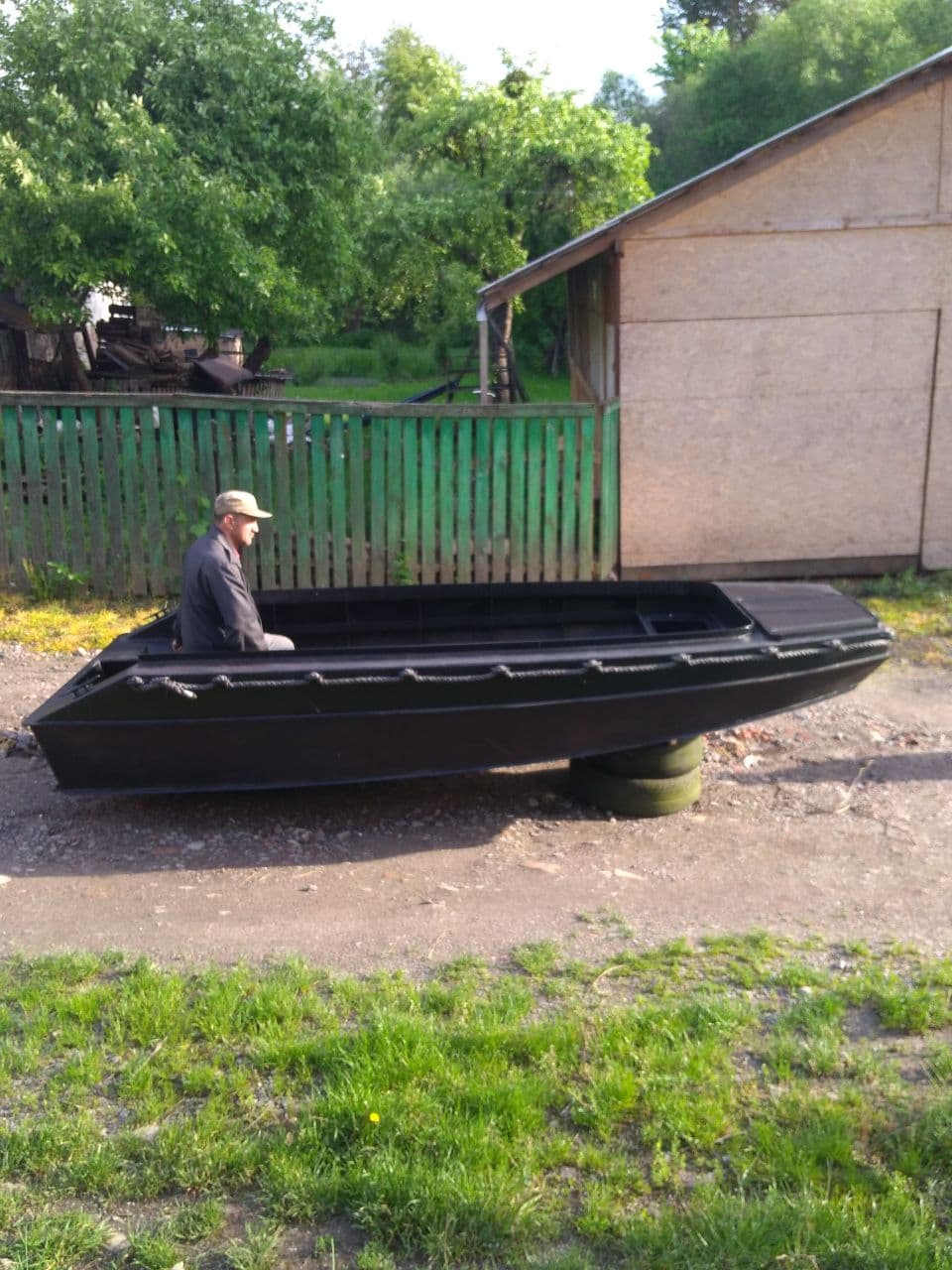

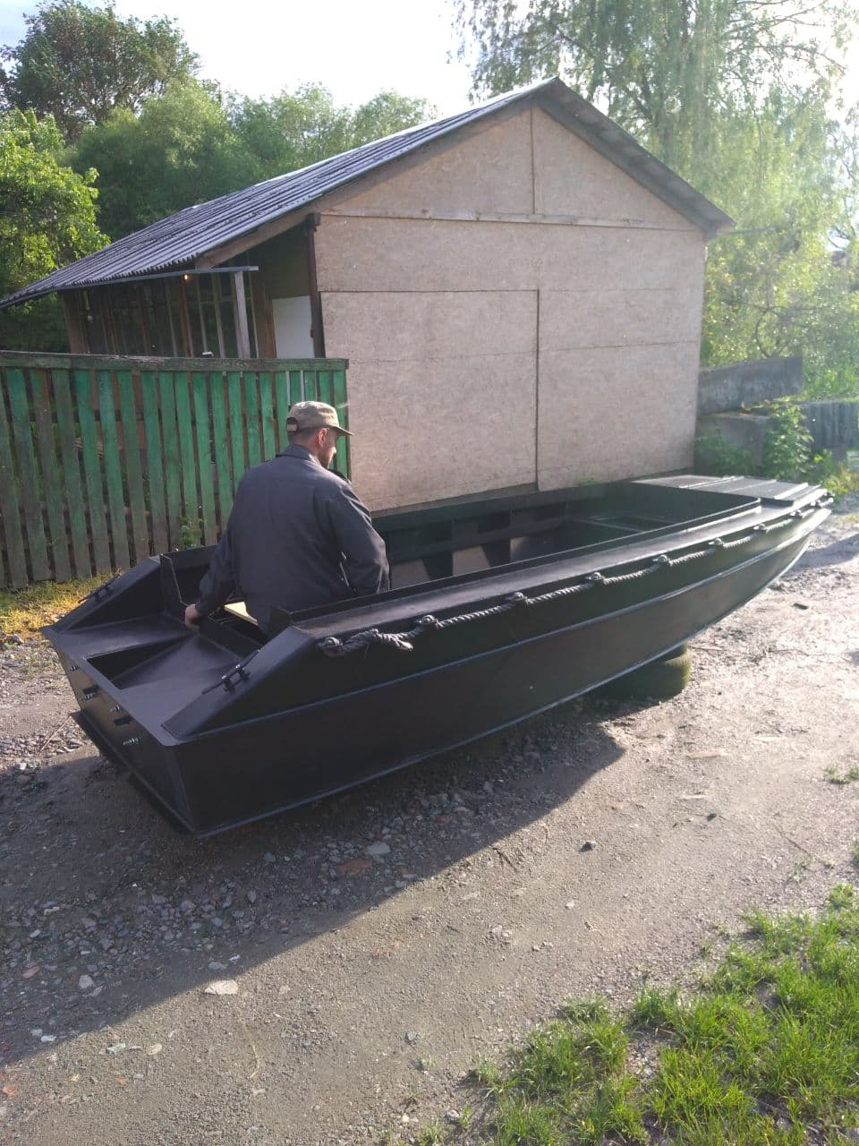

Общие виды. Кокпит длина по сланям 2000 мм, включая переднюю и заднюю баночки - 2800 мм. Ширина в самом широком месте - 1200 мм
Назва:  20_1.jpg
Переглядів: 167
Розмір:  153,8 КБ
ID:	167824   Щоб збільшити малюнок, клацніть по ньому
Назва:  20_2.jpg
Переглядів: 182
Розмір:  120,4 КБ
Востаннє редагував Old_scout: 29.05.2021 о 21:30.
Old_scout зараз поза форумом   Відповісти з цитуванням
Niyazovitsh (29.05.2021), БАКЕНН (10.06.2021)

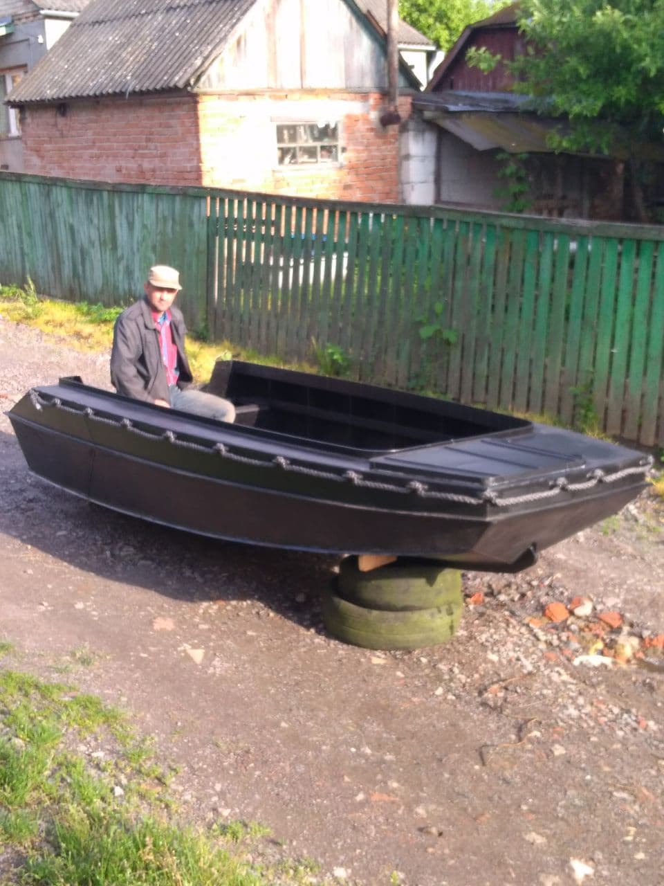

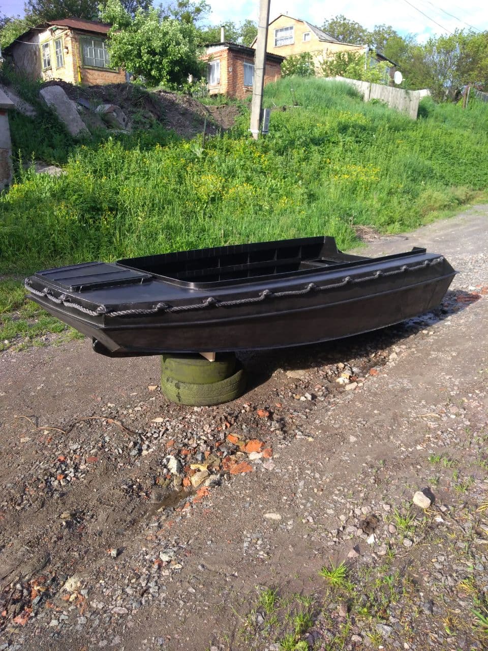

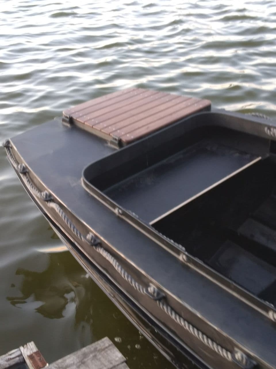

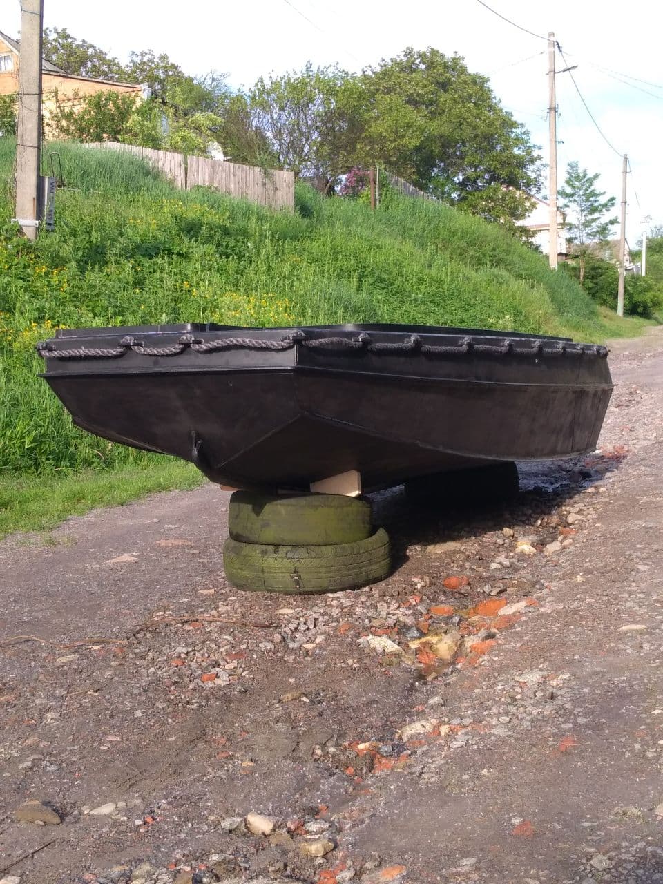

Старий 29.05.2021, 21:29   #46 (permalink)
Звідки Ви: Бровары
Карапь: лодка
Дописи: 87

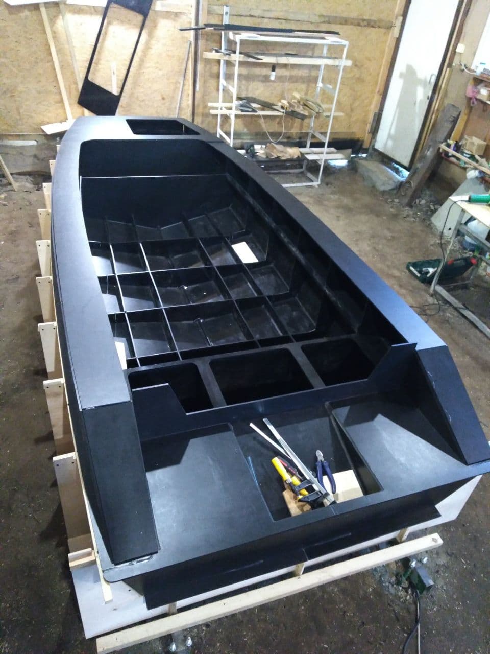

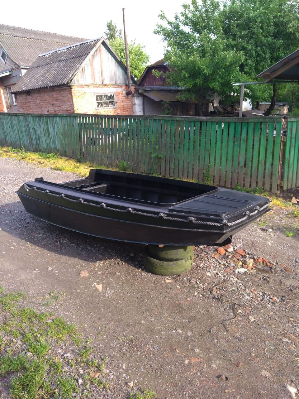

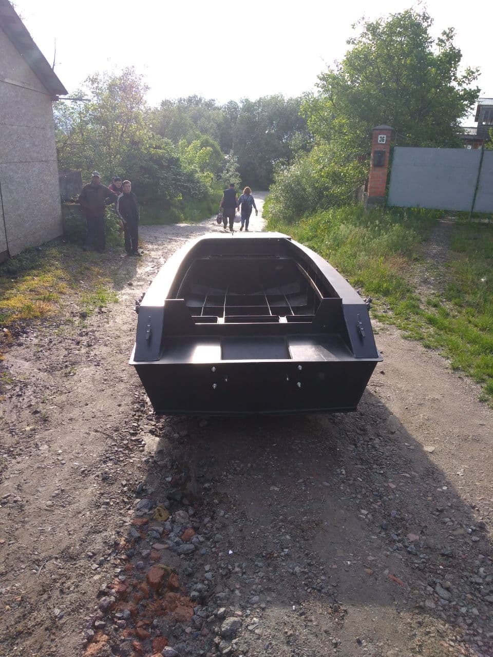

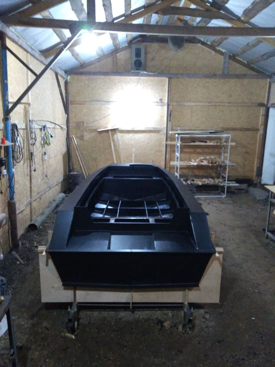

Сегодня закончили корпус.
Назва:  24.jpg
Переглядів: 226
Розмір:  270,0 КБ
ID:	167826   Щоб збільшити малюнок, клацніть по ньому
Назва:  25.jpg
Переглядів: 195
Розмір:  233,4 КБ
ID:	167827   Щоб збільшити малюнок, клацніть по ньому
Назва:  22.jpg
Переглядів: 188
Розмір:  167,4 КБ
ID:	167828   Щоб збільшити малюнок, клацніть по ньому
Назва:  23.jpg
Переглядів: 193
Розмір:  154,7 КБ
ID:	167829   Щоб збільшити малюнок, клацніть по ньому
Назва:  26.jpg
Переглядів: 187
Розмір:  168,9 КБ
ID:	167830   Щоб збільшити малюнок, клацніть по ньому
Назва:  27.jpg
Переглядів: 196
Розмір:  242,6 КБ
ID:	167831   Щоб збільшити малюнок, клацніть по ньому
Назва:  28.jpg
Переглядів: 189
Розмір:  197,7 КБ
ID:	167832   Щоб збільшити малюнок, клацніть по ньому
Назва:  29.jpg
Переглядів: 181
Розмір:  149,7 КБ
Назва:  32.jpg
Переглядів: 189
Розмір:  179,9 КБ
ID:	167834   Щоб збільшити малюнок, клацніть по ньому
Назва:  33.jpg
Переглядів: 189
Розмір:  149,4 КБ
Востаннє редагував Old_scout: 29.05.2021 о 22:01.

Старий 29.05.2021, 21:51   #47 (permalink)
Звідки Ви: Бровары
Карапь: лодка
Дописи: 87
Еще несколько.

Спасибо, ждём ходовых испытаний под 9,9 и 15 лс

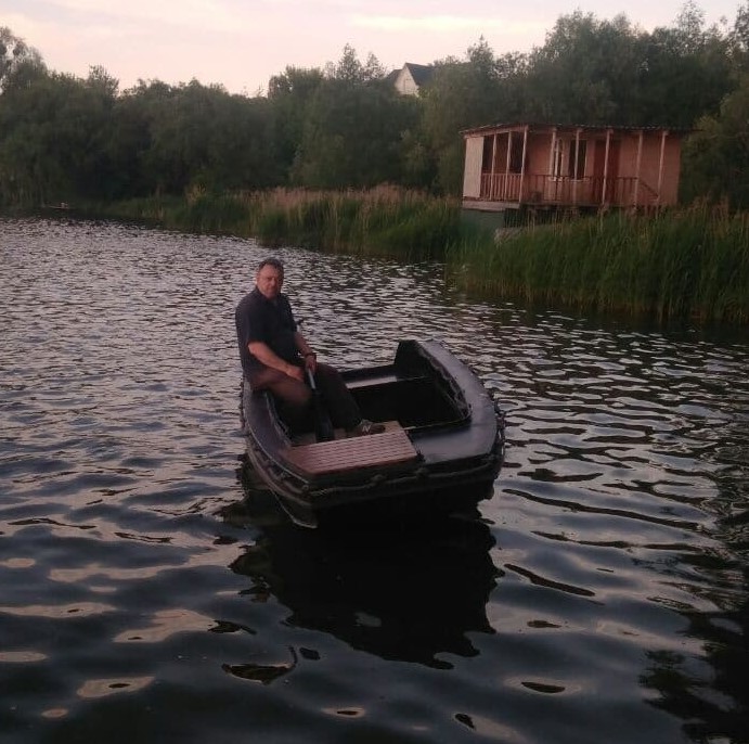

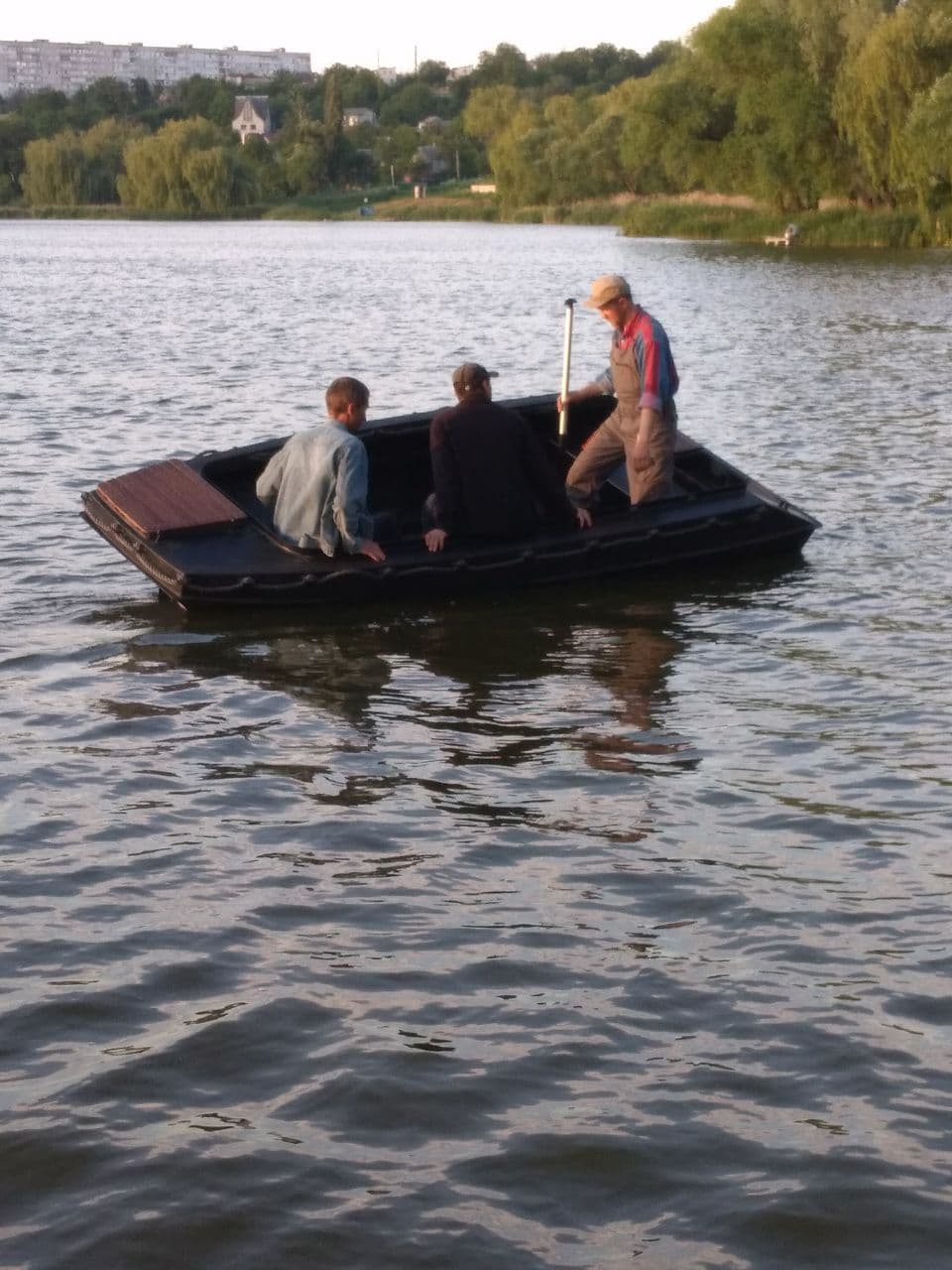

Старий 09.06.2021, 23:18   #54 (permalink)
Звідки Ви: Бровары
Карапь: лодка
Дописи: 87

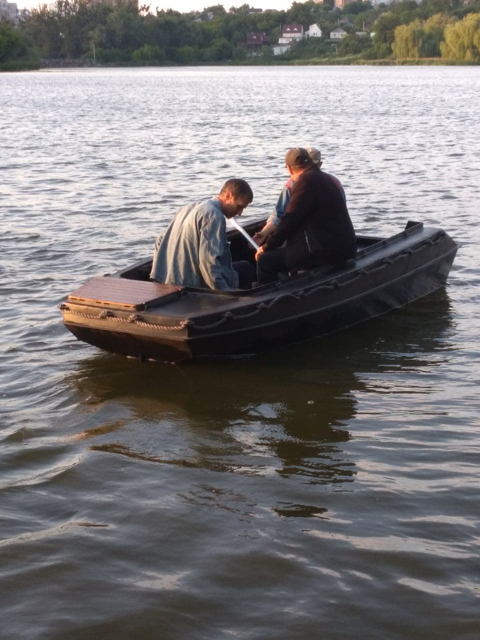

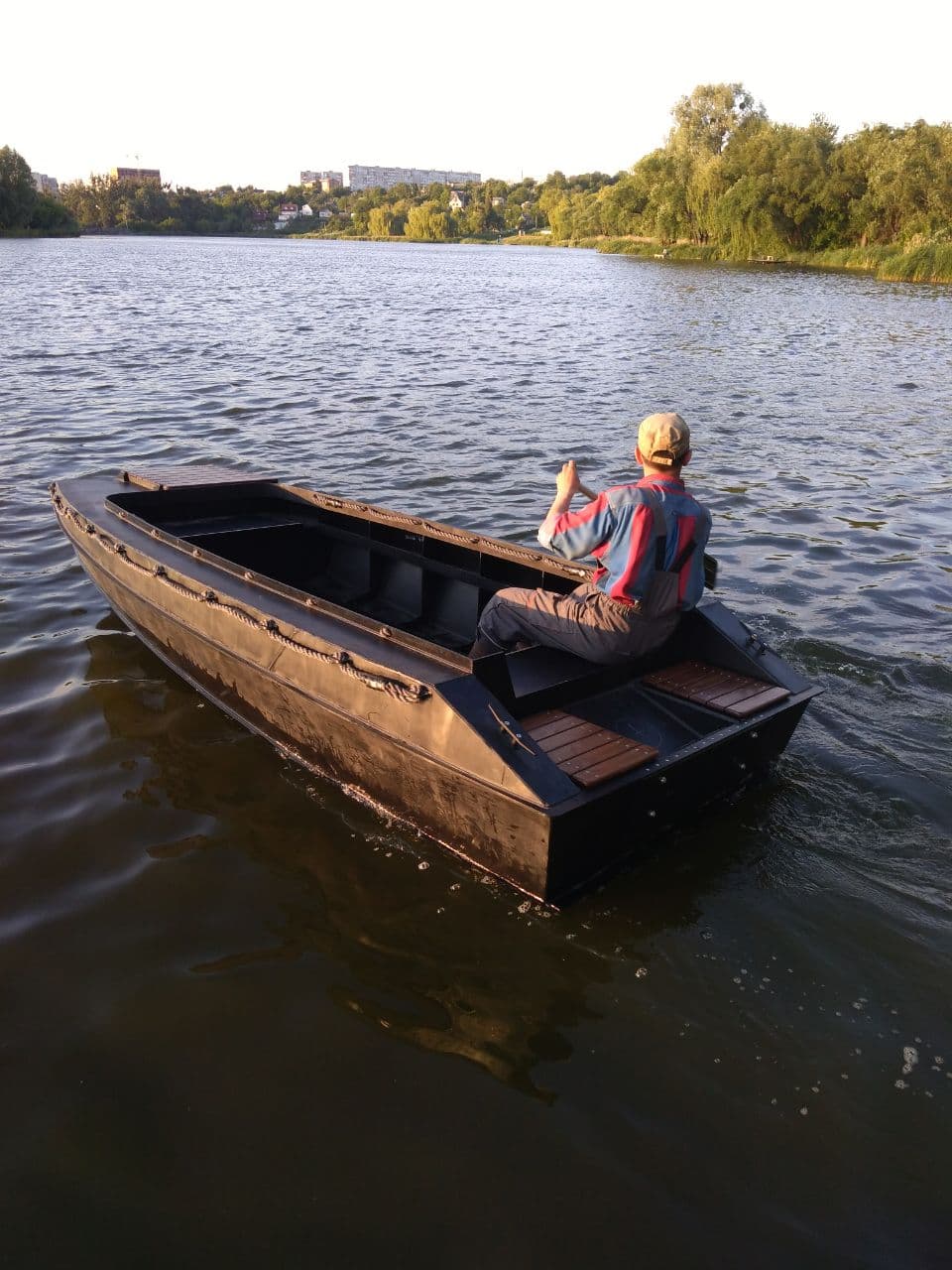

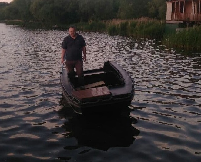

Пытались перевернуть.
Назва:  photo_2021-06-09_20-40-41 (2).jpg
Переглядів: 198
Розмір:  130,9 КБ
ID:	168042   Щоб збільшити малюнок, клацніть по ньому
Назва:  photo_2021-06-09_23-06-47.jpg
Переглядів: 197
Розмір:  100,4 КБ
ID:	168043   Щоб збільшити малюнок, клацніть по ньому
Назва:  photo_2021-06-09_20-37-45.jpg
Переглядів: 186
Розмір:  146,6 КБ
ID:	168051   Щоб збільшити малюнок, клацніть по ньому
Назва:  photo_2021-06-09_20-37-47.jpg
Переглядів: 180
Розмір:  117,2 КБ
Востаннє редагував Old_scout: 09.06.2021 о 23:48.
Niyazovitsh (09.06.2021), БАКЕНН (10.06.2021)

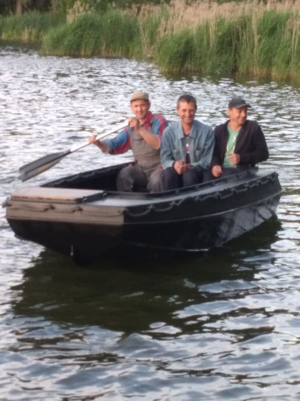

Старий 09.06.2021, 23:23   #55 (permalink)
Звідки Ви: Бровары
Карапь: лодка
Дописи: 87

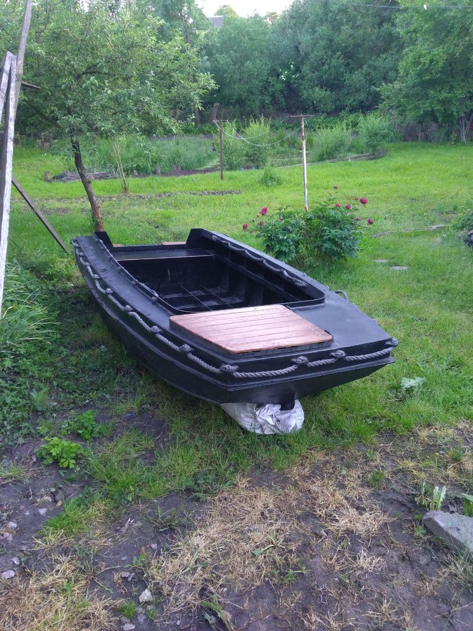

Просто фото.

Назва:  photo_2021-06-09_23-07-32.jpg
Переглядів: 190
Розмір:  126,0 КБ
ID:	168047   Щоб збільшити малюнок, клацніть по ньому
Назва:  photo_2021-06-09_23-08-08.jpg
Переглядів: 190
Розмір:  104,9 КБ

Немного эротики.
Назва:  photo_2021-06-09_20-40-50.jpg
Переглядів: 240
Розмір:  256,8 КБ
ID:	168049   Щоб збільшити малюнок, клацніть по ньому
Назва:  photo_2021-06-09_23-02-32.jpg
Переглядів: 237
Розмір:  77,5 КБ
ID:	168050   Щоб збільшити малюнок, клацніть по ньому
Назва:  дождик.jpg
Переглядів: 206
Розмір:  175,0 КБ
Востаннє редагував Old_scout: 10.06.2021 о 21:52.

Выводы на сегодняшний день. К качеству швов вопросов не возникло. Не протекло нигде. Касательно остойчивости. Три человека общей массой 230 кг на одном борту - особого дискомфорта нет. Нужно отметить, что лодка стоит на воде с небольшим дифферентом на нос. Когда втроем (230 кг) уселись на заднюю баночку, лодка стала прямо. Рассчитываю, что когда на транце повиснет мотор, все встанет на свои места.
"Арфы нет, возьмите бубен". Решили покататься с мотовеслом. https://youtu.be/9U7n3R93Sxw
Добавлено через 23 минуты
На реке совершенно неожиданно и незапланированно подвернулся 15-й мотор. Уставшая Суза-15, седого 1995 года. Мы оказались не готовы к системным тестам, просто покатались. Тахометра нет, навигатора, чтобы скорость померить, нет, винт на моторе неизвестных параметров. Вечер и неудачный ракурс съемки - против заходящего солнца. Но, что есть, то и показываю. https://youtu.be/KjzGd31L2PU
Добавлено через 4 минуты
https://youtu.be/ZHMr3fHXyHQ
https://youtu.be/JTPeC368inc
https://youtu.be/ivAt7giArLk
Только сейчас обратил внимание, что камеру держу вертикально, а надо бы горизонтально. Ничего, в следующий раз исправлюсь.
Добавлено через 16 минут
Краткие выводы по результатам. 295 кг (трое плюс ребенок) на глисс не вышли. 165 кг (двое) на глис не вышли, пока пассажир сидел на передней банке. Как только сместился в центр - на глисс не вышли, а вылетели пулей. Я расчитывал на 300 кг полезной нагрузки, расчеты пока не оправдались. Тесты с заведомо исправным мотором и с понятными винтами дадут больше информации.
Добавлено через 3 минуты
Оказалось, что на поворотах винт прохватывает воздух. Думаю побороть тем, что срежу фальшкиль на последней трети (сейчас по всей длине- 40 мм ширина). И, возможно, брызгоотбойники тоже в последней трети. Понятно, что увеличится радиус поворота, будет напоминать Крым по заносу кормы.
Добавлено через 8 минут
Ну и приятности тоже есть. Лодка очень остойчива. Я могу сравнить с 4-м Прогрессом, так вот он более валкий. Вы, возможно, обратили внимание, что лодка не имеет средней баночки и, соответственно, кокпит формата "конем гуляй". 2800 в длину считая ширину банок, либо 2000 по сланям. А средняя банка - это важнейший элемент , обеспечивающий жесткость. В этой лодке жесткость достигается ферменной конструкцией бортов. Вот я и беспокоился, хватит ли. Беспокоился напрасно, лодка - монолит!
Востаннє редагував Old_scout: 13.06.2021 о 08:28.
